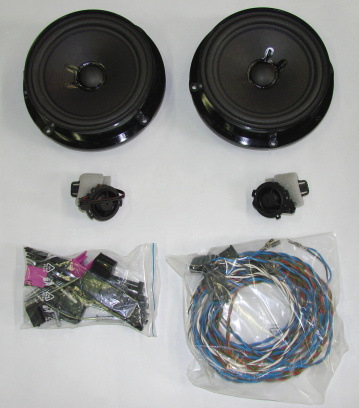

Решил поставить в свою Шкоду Октавию А5 классик штатные колонки назад, решил именно штатные, потому что много было прочитано по поводу установки акустики и в итоге был приобретён набор для установки ABA600001, в комплект которого входили все нужные детали, номера которых по отдельности в то время найти было не реально и не хотелось особо заморачиваться.
Комплект включает:
динамики низкочастотные,
динамики высокочастотные (пищалки),
провода от НЧ к пищалкам и к стойке(с обжатыми пинами),
провода от стоек к магнитоле (с обжатыми пинами),
разъём папа в стойку,
разъём мама в стойку,
защёлки,
стяжки,
заклёпки и мануал (без русского).
Всё в двух экземплярах.
Стоимость набора на тот момент была 5000 р., брал у ОД, больше ни где не нашёл. И закипела работа.
