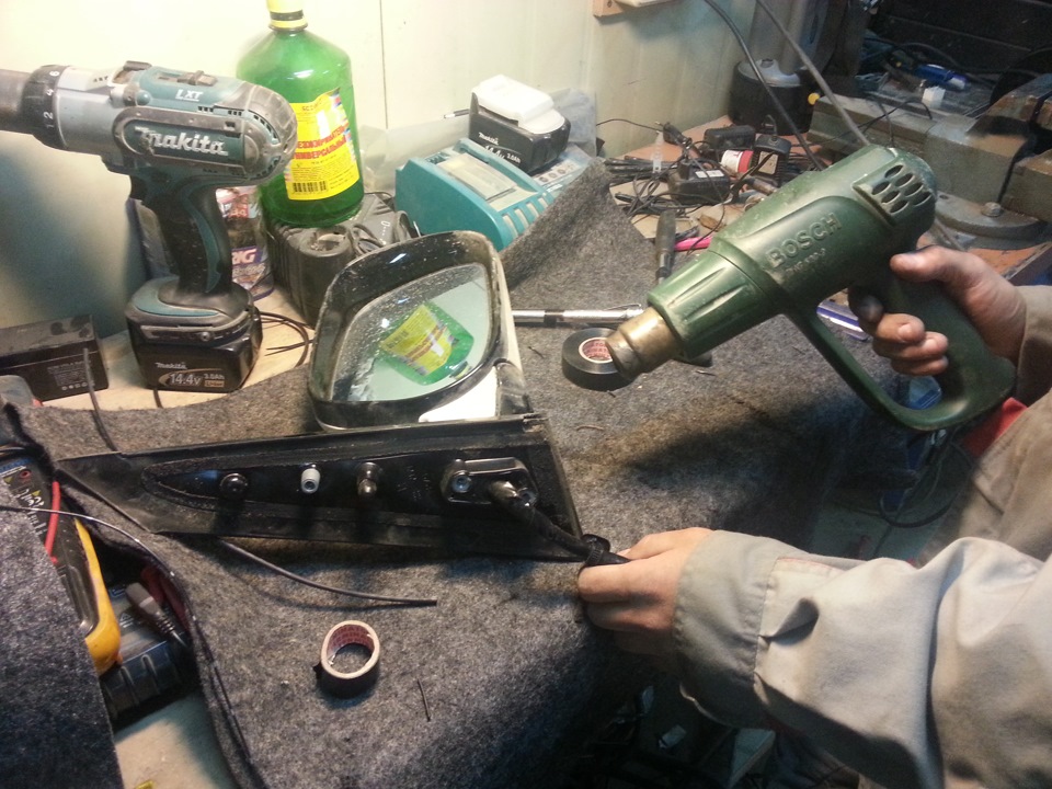

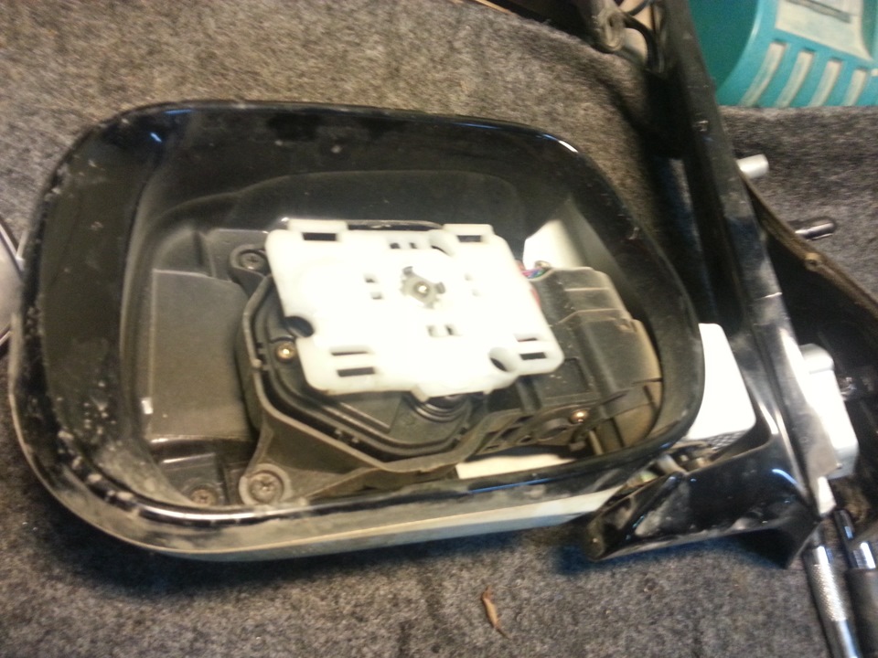

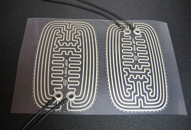

Верный путь решения видится мной один — электрообогрев. Выглядит он в виде пленки, которая клеится на заднее полотно зеркала.

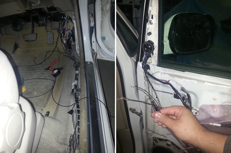

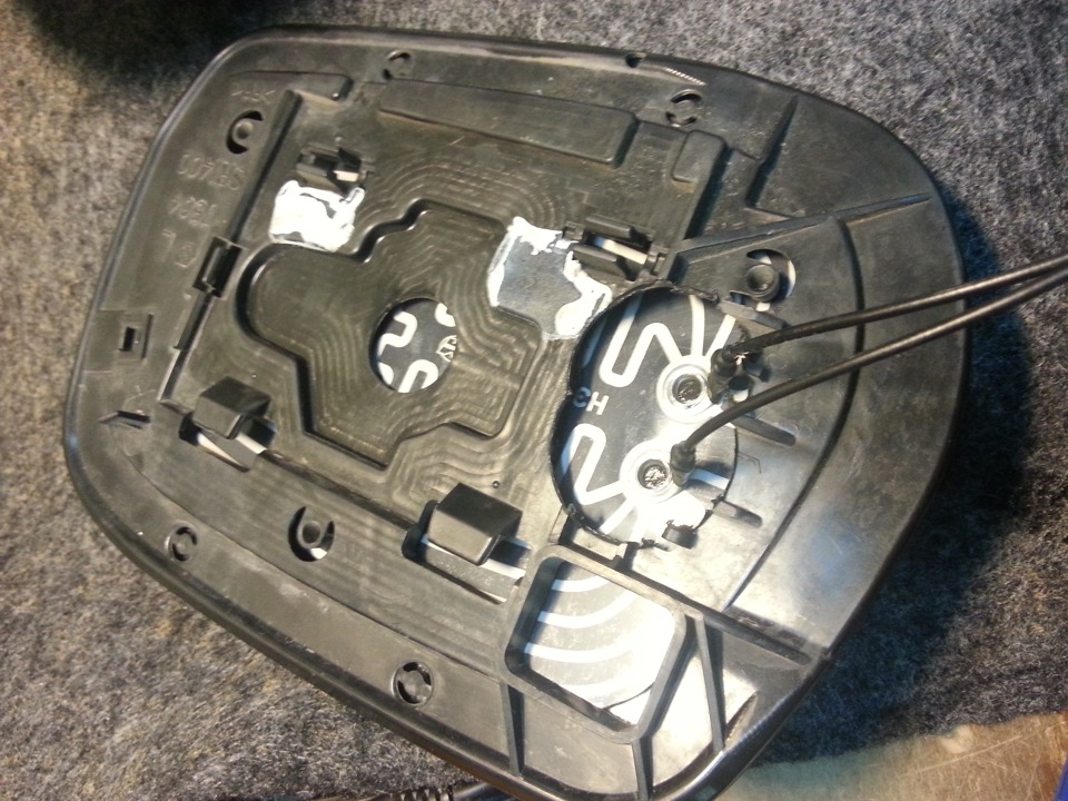

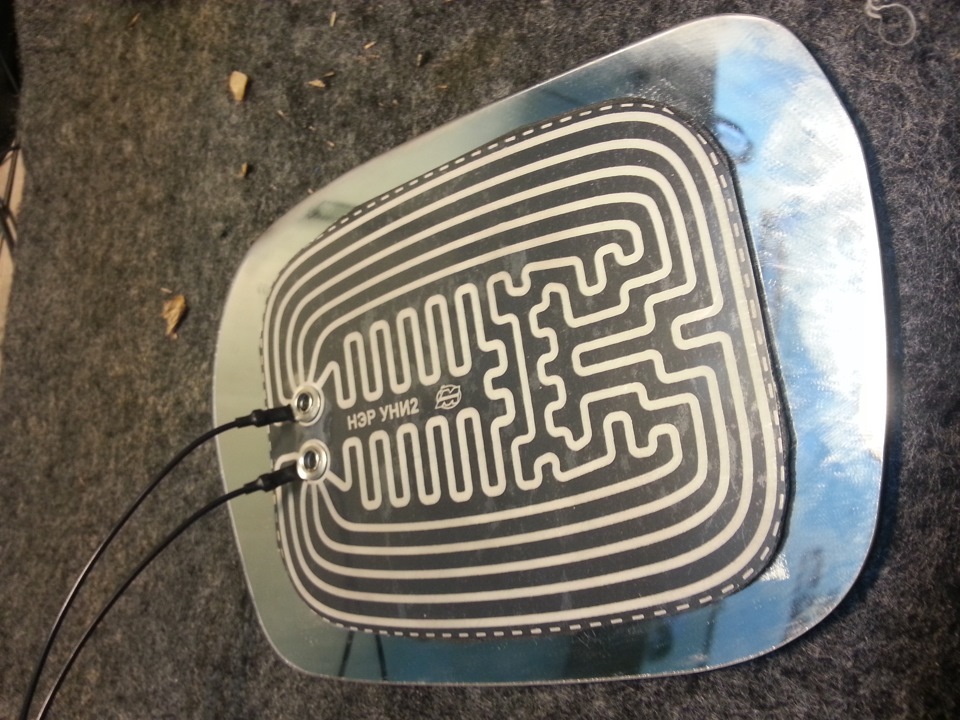

Поэтому отдал автомобиль на установку этих плёнок. По размеру полотен зеркал были выбраны подходящие пленки обогрева. Технология установки такова:

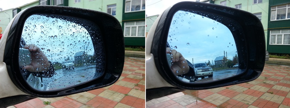

После этого, нажимаем кнопку обогрева заднего стекла… и Вуаля!
Полотна зеркал начинают разогреваться. Уже проверил как работает в дождь, достаточно 5 минут чтобы зеркала начали высыхать.

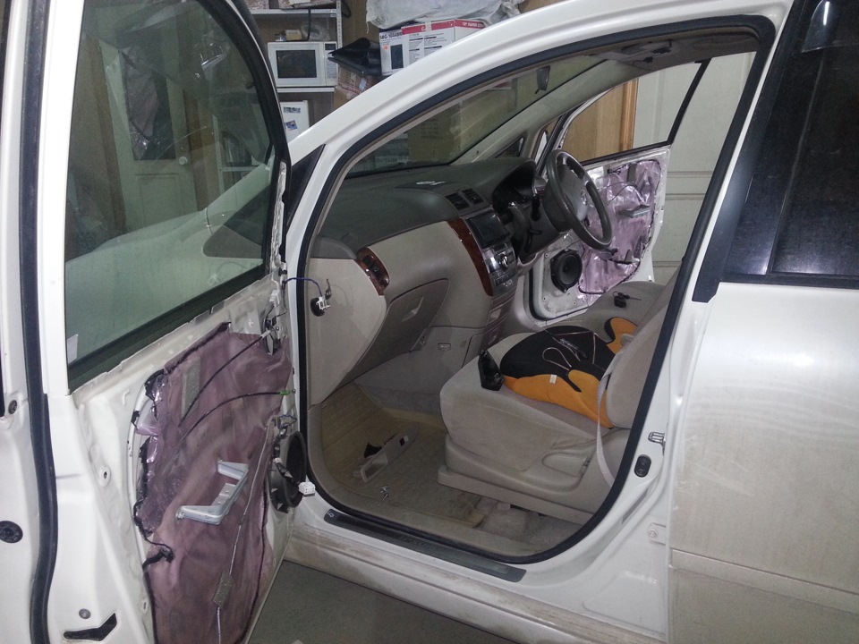

Хорошая тема…а вот на приус лежат…надо в дверях тянуть проводку. А пока не могу выделить время на это мероприятие. Стекляшки уже месяца два лежат!
где покупал сами элементы?
в автомагазине. они недорогие. на мои зеркала по 250 руб стоили.

Немного не по технологии сделано. На зеркалку сначала нужно приклеить алюминиевый скотч, а вот уже на него элемент. Этим решением убиваются два зайца. Во первых алюминий равномерно распределяет тепло по все поверхности зеркала, не допуская локальных перегревов (включая области по краям зеркала, на которых уже нет нагр. элемента, они тоже нагреваются благодаря алюминию). Во вторых защищаем амальгаму зеркала от прогорания (погуглить, про прогорание зеркала от самодельного обогрева, амальгама очень тонкая, даже на свет просвечивает). На заводском нагр элементе наклеен теплопроводный скотч, вместо алюминия, между зеркалкой и нагревателем. И доп. реле ставить не нужно было, во первых родное реле рассчитано на обогрев и заднего стекла и ушей, а во вторых надежность китайских реле за 40р просто ниже плинтуса и не идет ни в какое сравнение со штатным японским.
P.S. Есть заводские такие зеркалки (полотна) с обогревом, от РАВ4. Точно такие же по форме и крепежам как на ипсуме, только цветом не голубые, а коричневатые. Кстати, долгое время искал родные ипсумовские зеркальные элементы с подогревом (от Snow Version), но так и не смог найти номера.

советую, пока не началось…замазать стекольным герметиком(к примеру!) клепки, — места соединения провода и нагревательного элемента. т.к. эти места окисляются и происходит местный перегрев, в итоге элемент на выброс! ПРОВЕРЕНО, не на своем опыте…

Отличный, а главное очень полезный девайс! А проводка обогрева заднего стекла вывезет еще и зеркала? Перегрева там не случится?
Ставили с гарантией, вывезет. Вешали не на саму проводку идущую в жгуте до заднего стекла, а тянули на кнопку в приборке + при включении обогрева слышен щелчок реле. Рабочая температура зеркала не как сковородка :) Рука держит, но чувствуется тепло. Чем хорош вариант с кнопкой, так это если забыл включенным обогрев, и ушел из машины, то он не разрядит аккум.
Все по феншую)), молодцы!
там предусмотрено, в блоке предохранителей есть гнездо под предохранитель HTR MIR на элементы, вставляем предохранитель отводим провод на зеркала и пользуемся. Я это уже проходил! www.drive2.ru/l/1538657/ в книге по ипсумам есть схемка.
Классна весчь! сам давно смотрю на них но начитавшись коментов испугался делать, вобщем пишут что в 87% ломаются сами зеркала (стекло) при демонтаже.
Да, тоже читал про самостоятельную установку. Пишут что обязательно греть нужно чтобы не лопнули… Сам не решился.
греют-то они видимо не сами стекла, а зажимы, которые держат полотно, чтобы они размякли и дали свободно снять полотно.
Да верно, зажимы греют, но потом еще и само полотно сидящее на пластиковой оправе отогревают d-a.d-cd.net/97f04acs-960.jpg у меня оно было приклеено к оправе чем-то похожим на оранжевую бумагу или газету.
Rybolov70
надо греть не сами зеркала-стекляшки, а черный пластик-обойму в которой "вложено зеркало! и все будет в полном поряде…
