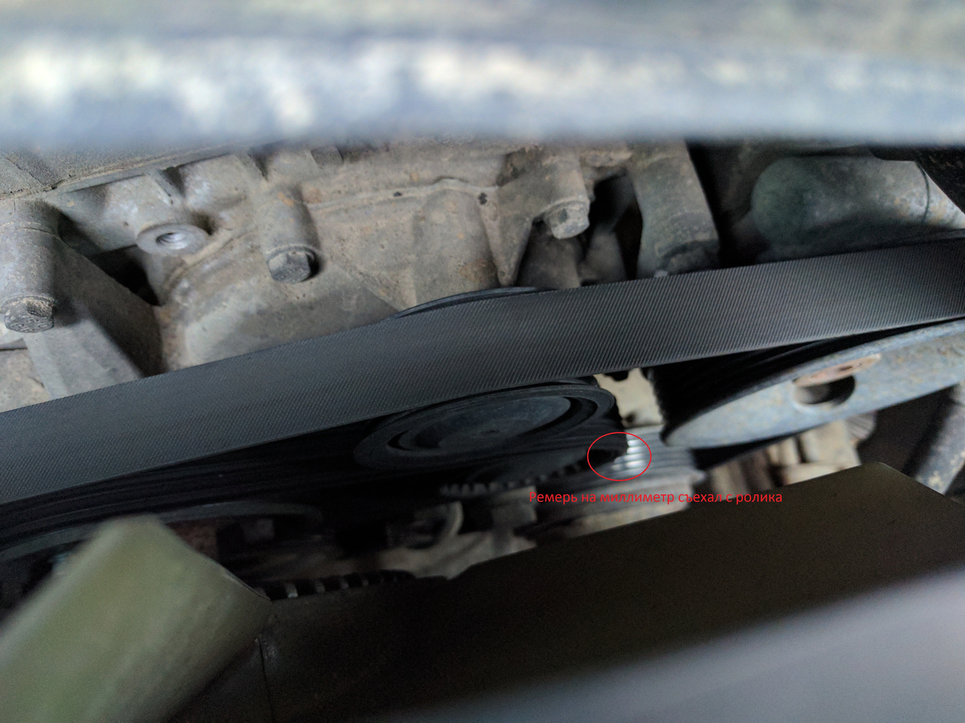

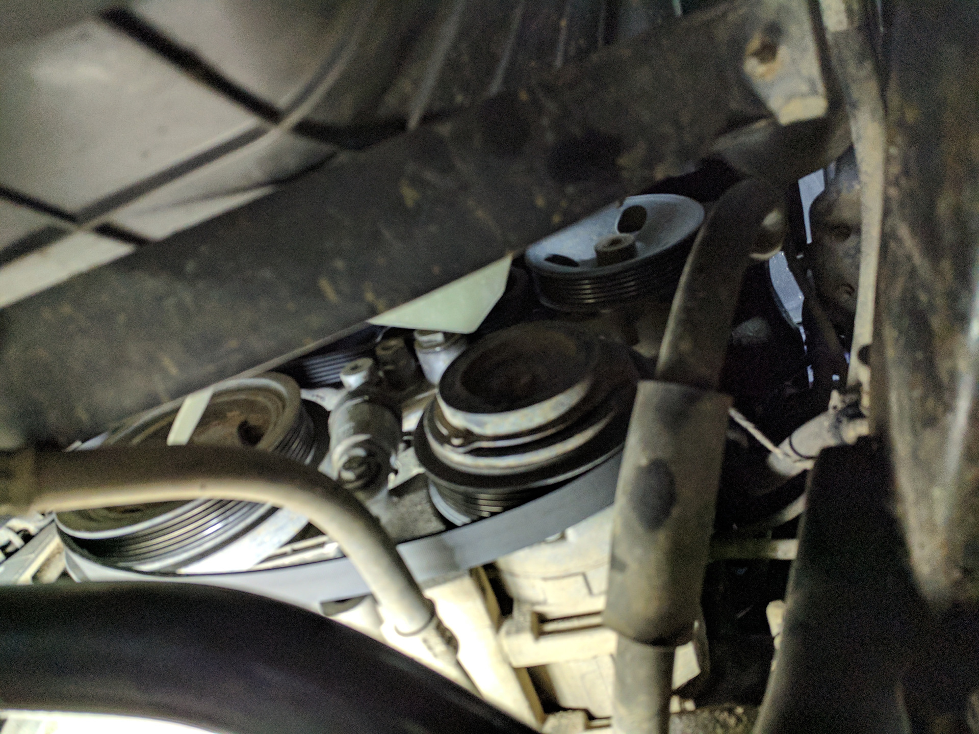

В апреле, при пробеге 67163 я очередной раз заменил натяжитель на Ina 534 0297 10 (неоригинал, но маркировка на деталях точно такая же как на оригинале, т.е. по сути это и есть оригинал). Прошло меньше 10 тыс. (даже меньше 9) и опять! Мне и на ТО сказали что ремень начал слазить и Рома при прошивке тоже сказал что тянуть не стоит. Хотя у меня ничего не свистело и намеков на обрыв ремня не было, но наслышав про проблемы с ремнем, я решил не тянуть.
Поняв, что новый точно также через 10-30 тыс. накроется, я спросил Павла (известного под ником Кот Бегемот) на праздновании НГ вместе с КК, на предмет доработки натяжителя. Но, к сожалению, раньше середины января у него не получается :( А на новогодние праздники надо будет много ездить и не хочется в паре сотен километров от дома встать с оборванным ремнем, в мороз.

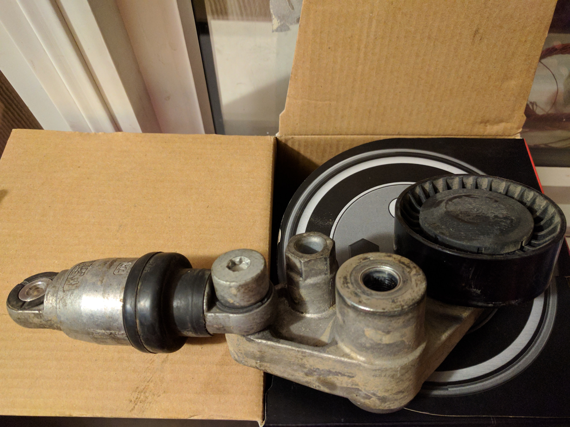

Решил купить самый дешевый новый натяжитель и поставить его. Потом, при случае заказать у Павла вечный и забыть про эту проблему.
Новый я решил купить от белорусской фирмы Fenox — в Ралли сервис он был в наличии и оказался самым дешевым. Оригинал у них стоит 8 тыс. что совсем неприлично.

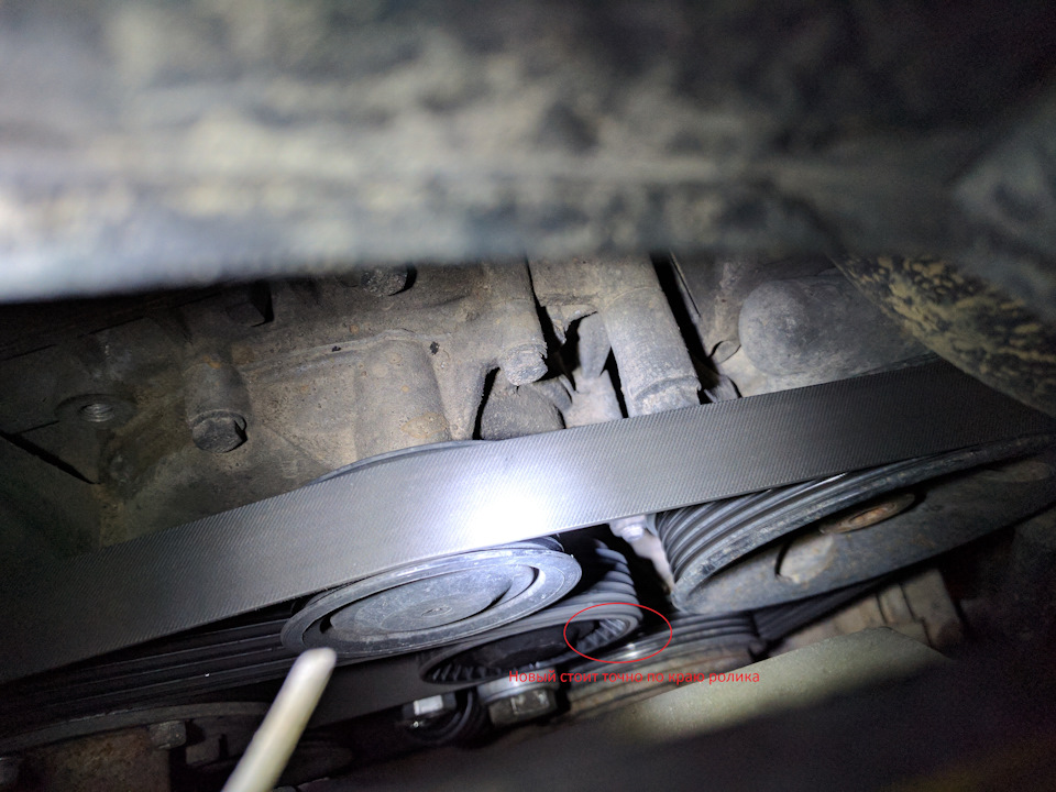

После установки нового, ремень сначала был на удалении 1 мм. от края ролика, но потом, после нескольких км. встал все также на край ролика:

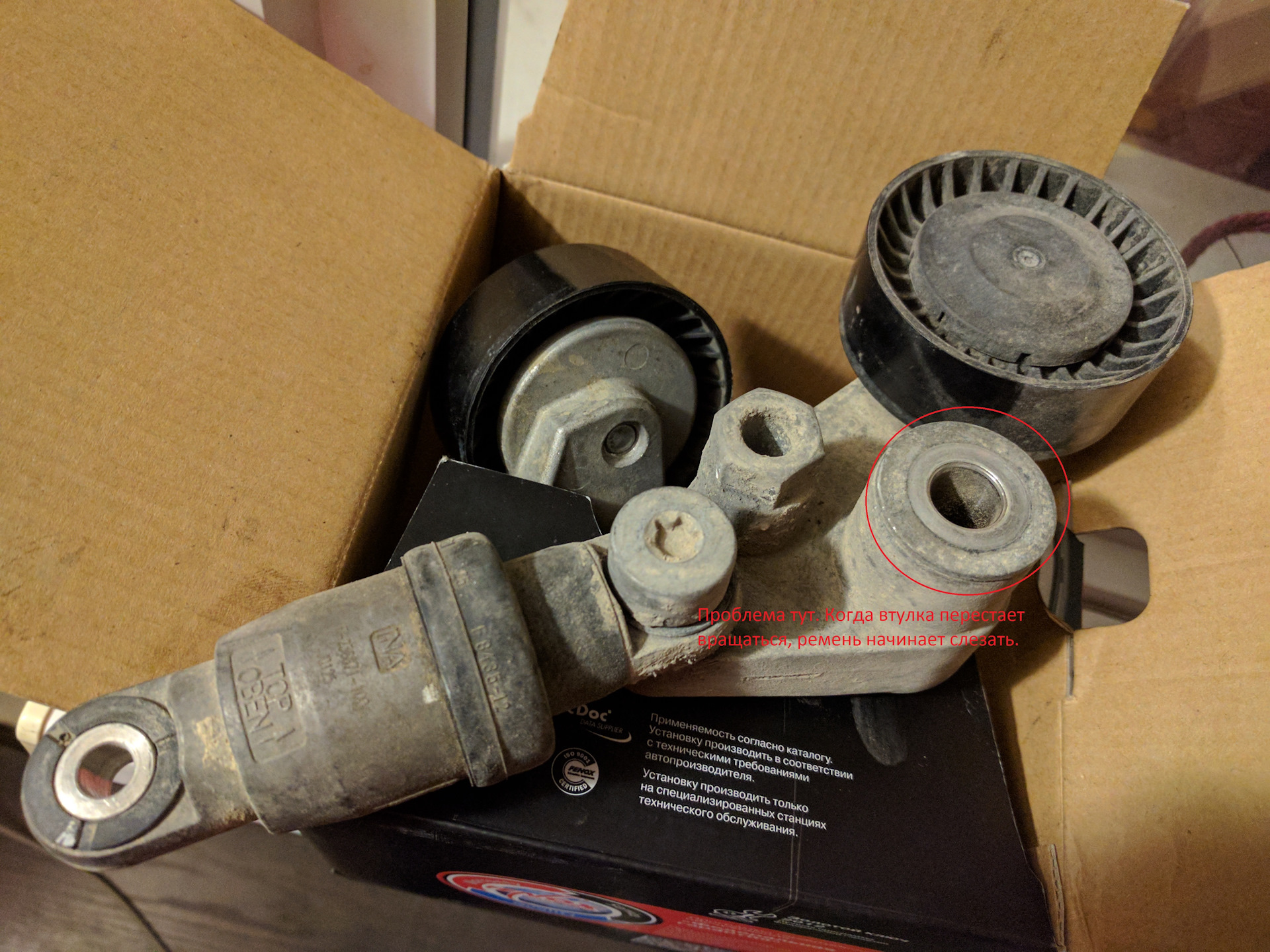

В сервисе сказали что это совершенно нормально. В принципе, я им верю — ибо предыдущий оригинал (не Ina) отходил так примерно 30 тыс. Проблема, как мне объяснили заключается в том, что втулка, крепящая сам ролик к двигателю, забивается грязью и ролик банально перестает двигаться вокруг крепящего его болта. Соответственно он начинает болтаться вместе с двигателем, втулка начинает разбиваться и постепенно скидывать ремень.
Теперь у меня есть коллекция из 3-х натяжителей! Кстати, на оригинале, который отходил 30 тыс. втулка крутится сильно хуже чем на Ina, правда у последней есть положение в котором вращение сильно хуже, видимо в этот момент ролик и клинило и он начинал сбрасывать ремень.
В общем в январе буду обращаться к Павлу за "вечным" натяжителем.

Хорошо вам. На самом деле, втулки сделаны из плохого материала и рано или поздно их разобьет. Смазка лишь оттягивает проблему. Идеально сделать узел на подшипниках, как делает Павел, который Кот Бегемот :)
Привет Александр. Смотрю по трубке охлаждения на фото у тебя АКПП? Роман был прав как всегда, что с натяжителем шутить не стоит. Вот мой летний отчет: www.drive2.ru/l/10601757/ Советую сделать "броню" на шланги АКПП, чтобы не наступать на мои грабли. В багажнике вожу с собой старый ремень, диффузор запилен и доступ к натяжителю свободный. Кстати, даже под Пашиным натяжителем у меня на верхнем болту подложена шайба 1 мм — тебе можно было сделать также до замены, как советовал Дима Кукас, чтобы выровнять ремень на ролике.

Да, АКПП. На самом деле, он мог спокойно ещё 1-2 тыс. ездить. Я сравнил тот что прошел 30 тыс. и тот что 10 тыс. — на последнем втулка крутится сильно легче. Ремень не пищал, а как показывает практика — если не пищит — он в один момент не слетит с ролика.

смазки то набивали во втулку перед установкой?
Нет конечно. Они сказали узел не разборный. Это же официалы им думаю соллерс это запрещает делать.
Вот поэтому INA и прошел так мало…
Они все мало ходят, если их не дорабатывать
Может проще было шайбу подложить, между натяжителем и двигателем? И ремень опять будет бегать ровно, по ролику.
В сервисе наотрез отказались это делать. Сказали так нельзя. С исправным роликом ничего не слетит, а если заклинит втулку то и шайба не поможет, он один хер слезет.
Если втулку нормально смазать, то ни чего не заклинит.
