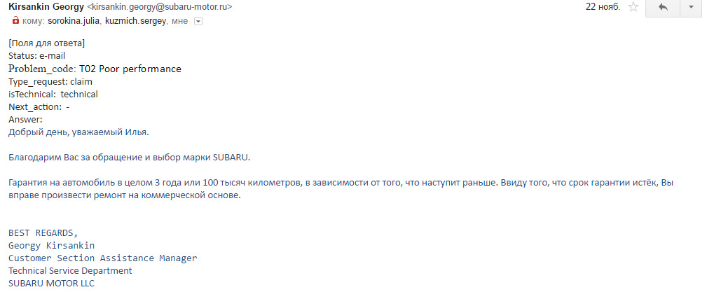

В этот самый момент, автор позвонил к официальному дилеру, где производилась частичная замена масла и узнал, что программа GoodWill была сокращена до 5 лет, а вскорости ее вообще могут отменить. Мастер по пост-гарантийному обслуживанию заверил, что автор конечно же сможет приехать в сервис, продиагностироваться, и даже похадотайствовать на замену гидротрансформатора, но скорее всего получит отказ, из за возраста автомобиля.
Не поверив своим ушам, автор позвонил на горячую линию субару, оставил там обращение-жалобу, а также написал письмо в customer@subarumotor.ru, и получил ответ
