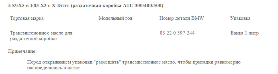

Уже не в первый раз убеждаюсь, что одна голова хорошо, а две тысячи читателей лучше. А именно: после моей записи в БЖ — Журнал событий уважаемый DmiitriyNN обратил мое внимание на то, что при замене масла в раздатке было использовано BMW ATF D3 dexron 3, вместо TF0870.
Как же так? Всегда заказываю и использую самое лучшее и не экономлю, и в тот раз подбирали масло в солидном магазине. Буквально 10 минут поисков в сети, и я нахожу и вышедшие из строя из-за неправильного масла раздатки, и рассказы о тычках при включении первой и резком старте, и понимаю, что меня ждет нечто похожее, если срочно не заменить масло.
Приезжаю в тот же магазин, называю марку, модель, год выпуска, объем и как в прошлый раз программа выдает — dexron 3.

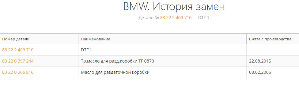

— Так, хорошо, а можно мне масло по номеру BMW – 83 22 0 397 244 ?
— Это масло сняли с производства, ему на замену вышло — 83 22 2 409 710.
Быстро нашел в сети историю замены этих масел и убедился, что это оно, и даже есть в наличии!

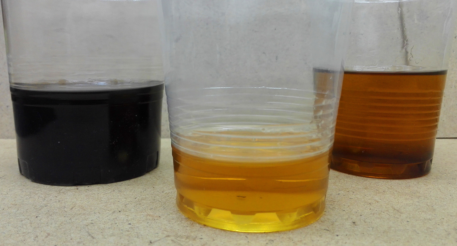

Масло слил темное, хотя пробег на нем всего 8000 км. Сутки отстоялось, осадка нет, стружки тоже, уже радость. Для замены в раздатке нужно не больше 800 мл. масла, а куплен литр. Решил 200 мл. использовать как промывку (все равно пропадет). Как смог, из шприца, через заливное отверстие разбрызгал эти 200 мл. и тут же слил.

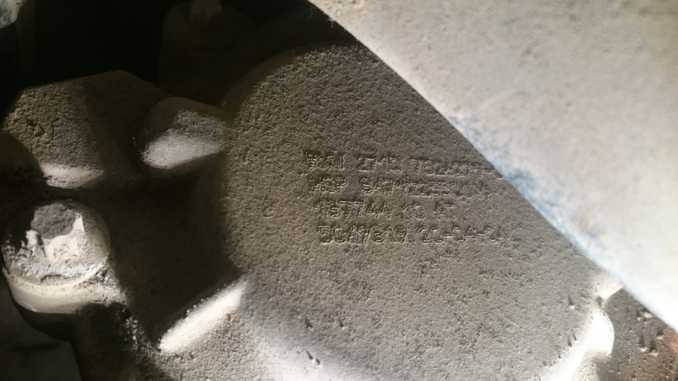

А как узнать, какая марка раздатки у меня? Дизель 184лс, дорест, 3л, коробка GM5L40?
www.etkbmw.com/bmw/RU/par…бка/27107504568/appliance
monogramm
Насколько я понимаю должна быть такая NV 125
Но лучше сами посмотрите по ETK

Судя по истории замены артикула до 2015 масло BMW – 83 22 0 397 244 подходила для раздатки и ни кто не парился. а после 2015 года для машины 2004 года выпуска резко перестало и может вывести из строя раздатку!
Юмористы
До замены артикула так же был не dextron3. А так, если найдете масло со старым артикулом можете спокойно заливать.

У меня по цифрам в один один как твоя, значит у же с Xdrive получается. На фото плохо видно, но разобрать можно)
Тогда то же масло что и у меня. Я проверил много раз. И именно по номеру с раздатки проверил.

Ничего себе, вот это "цвет" за 8000 км то. Как раз думал о смене масла в раздатке, спасибо, номерок запишу.
