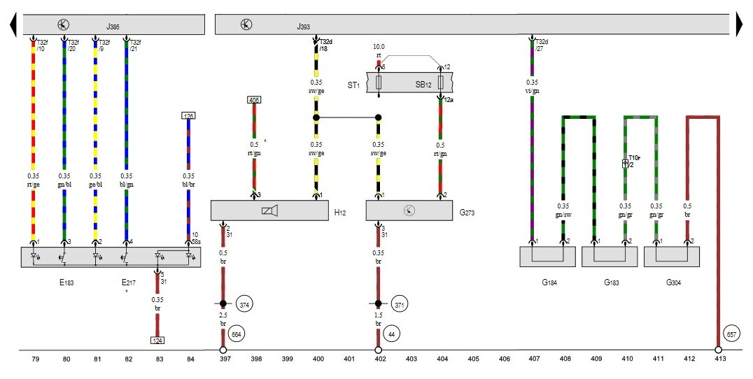

Совмещенная, донельзя упрощенная схема оригинальной сигналки ниже:

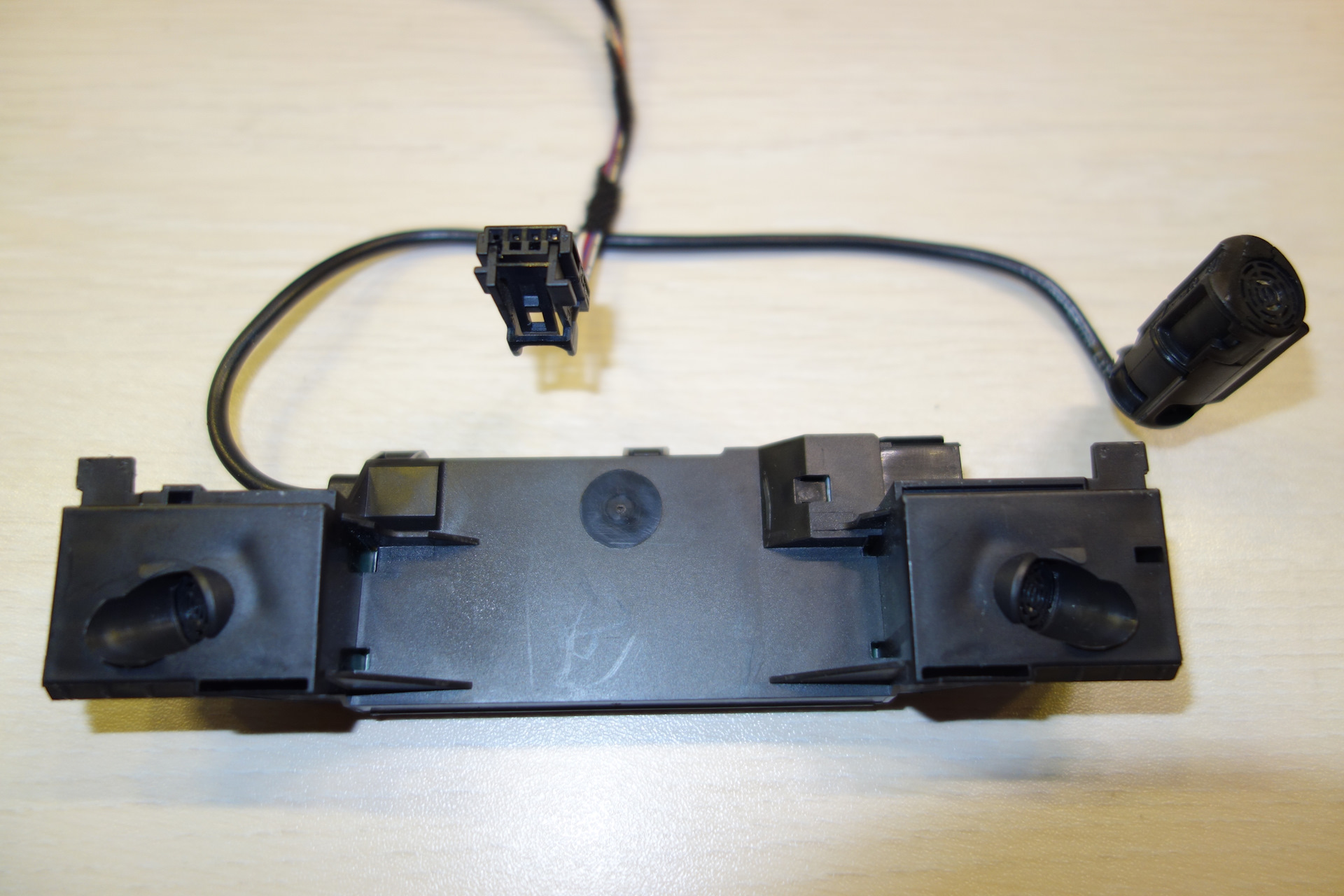

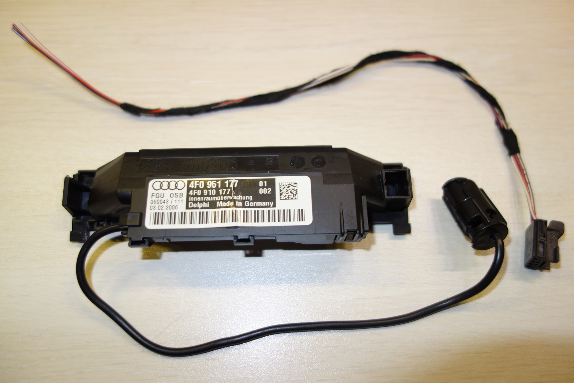

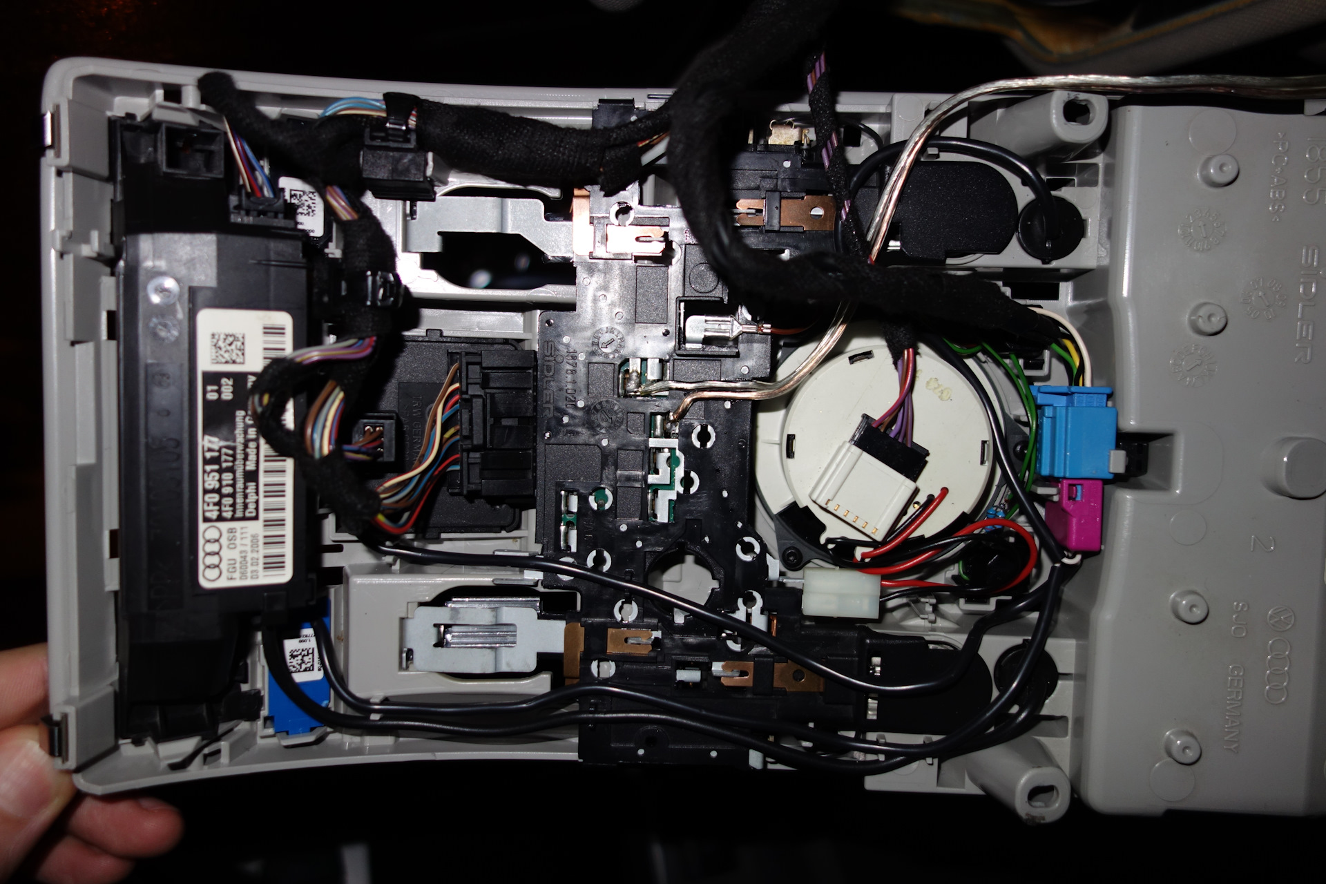

Дольше всего, как ни странно, пришлось искать блок с объемными датчиками движения, вернее, его номер. Не самая частая это опция. Выглядит следующим образом:
Устанавливается в передний плафон, имеет 3 ультразвуковых датчика:

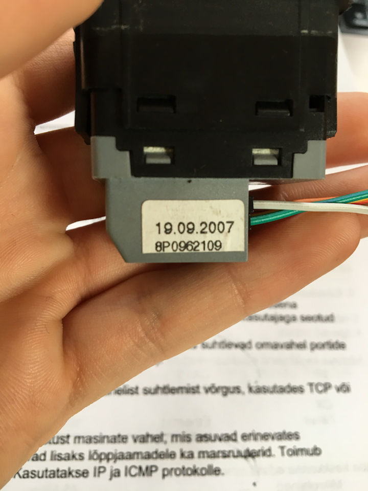

Двойной выключатель (датчики движения, наклона) стоит в вод. двери, подсоединяем по схеме.
А так выглядит почти полностью укомплектованный основной плафон салона:) не считая HomeLink.
Модуль с ультразвуковыми датчиками влез на свое штатное место.

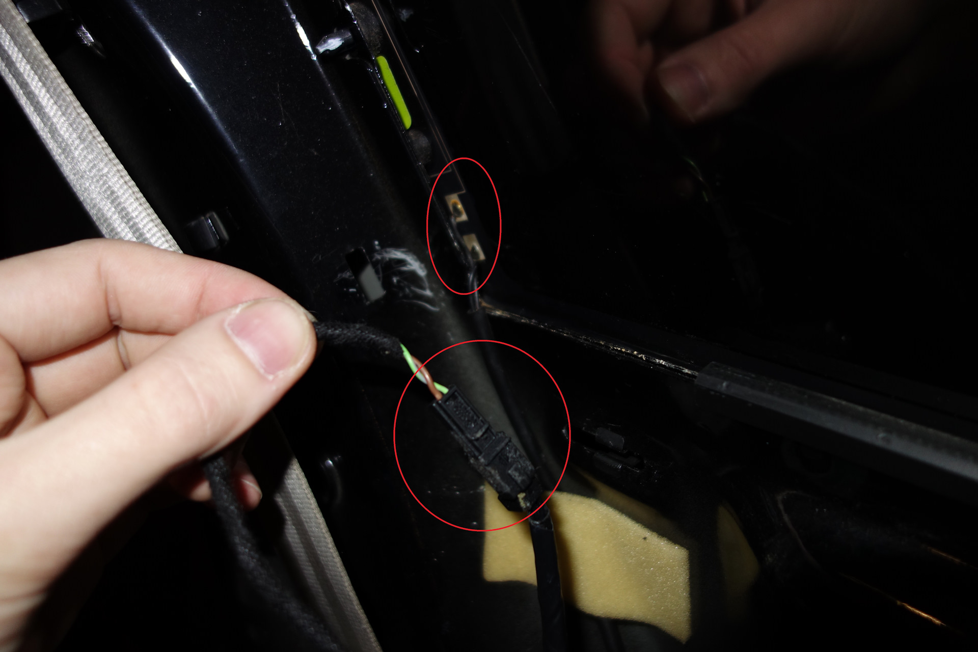

Снимаем обшивки в багажнике и находим заготовленные с завода разъемы датчиков разбития стекол (банально проклеена нить вдоль кромки стекла, в которой появляется обрыв при разбитии окна):
Датчики соединяем последовательно в порядке: блок комфорта-правая форточка-левая-багажник-масса.

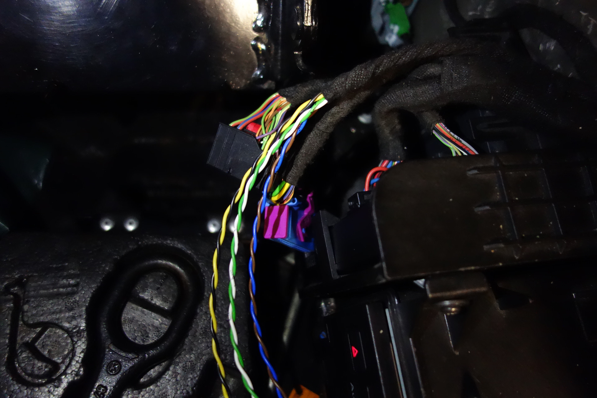

Ну, и 2 провода в сам блок комфорта — от датчиков стекол и шина LIN спереди. На фото их поболее, но к данному проекту остальные не относятся:)

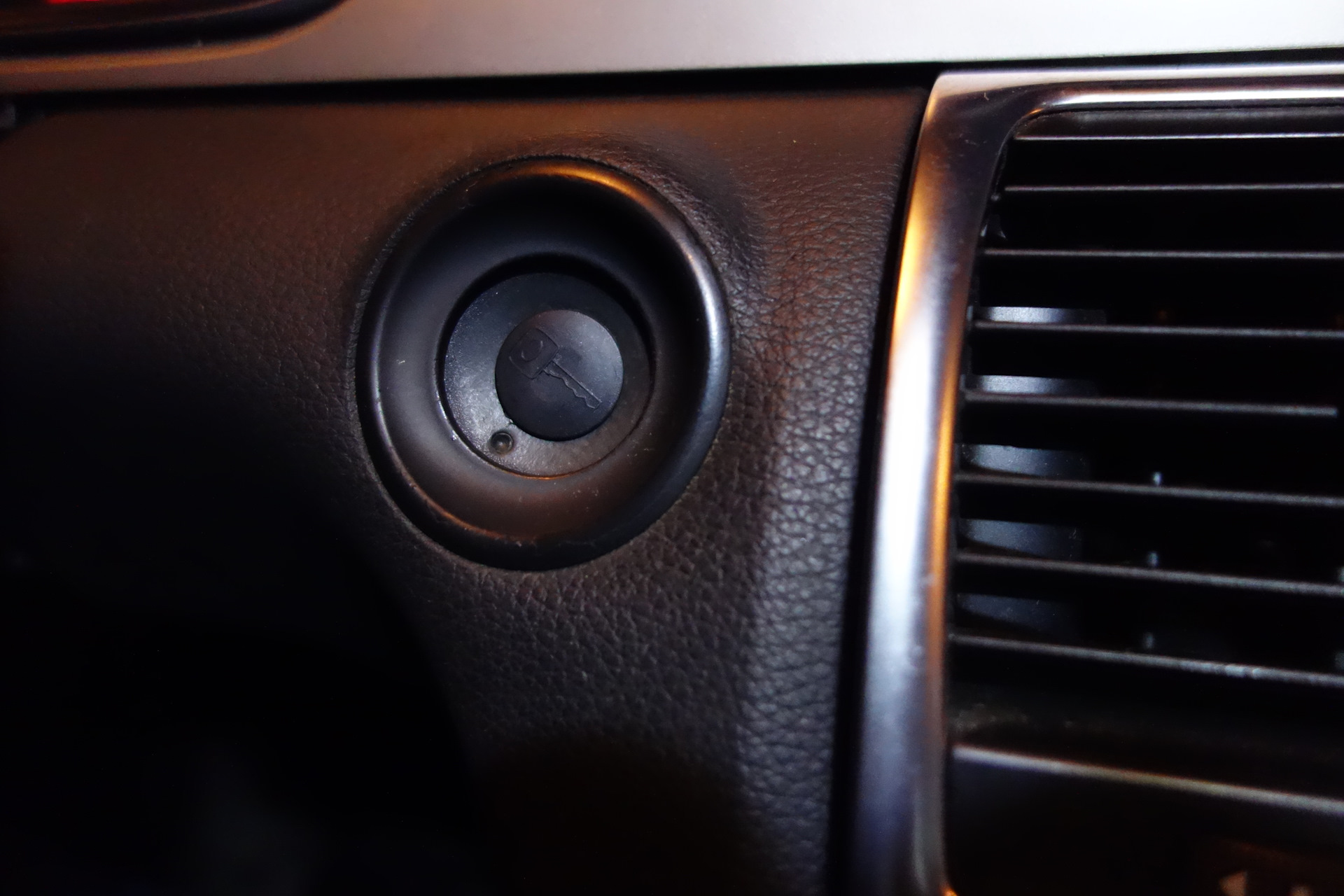

Охрана салона реагирует на движение человека. Животного, скорее всего, не заметит (вроде даже где-то читал про это, когда еще владел А6). Что интересно — даже при отключенной системе при нажатии, скажем, на кнопку разблокировки бардачка (понятно, что он не откроется), система включает мониторинг салона и при появлении движения включает сигнализацию! Как с остальными клавишами — не знаю, но интуитивно решил проверить эту функцию и ход мысли совпал с ингольштадтскими инженерами:) Очень правильно сделано. Разумеется, также часто начинают моргать поворотники (в 2 раза быстрее обычного режима, определенно привлекают внимание).
Датчик положения кузова, реагирующий на поддомкрачивание/буксирование тоже лишним не будет — так и колеса автоматически становятся под охрану, ибо домкратом в ускоренном темпе вопрользоваться незаметно уже не удастся.

нашел номер для разъема кнопки 6R0972930
может кому понадобиться)))

Приветствую. У меня вопрос, откуда нужно тянуть провода для подключения "модуля с датчиками движения в салоне 4F0 951 177?
Так схема же есть выше. +- спереди взять, а желтый сигнальный провод тянуть от блока комфорта в багажнике.
Так у фишки 4 контакта. Четвертый куда?
А провода три. См. схему.
В схеме что-то тяжеловато разобрать, проще когда знаешь, что куда нужно подключить.
