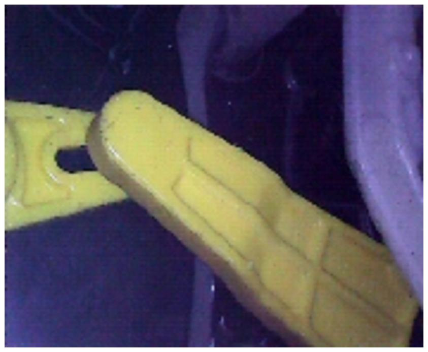

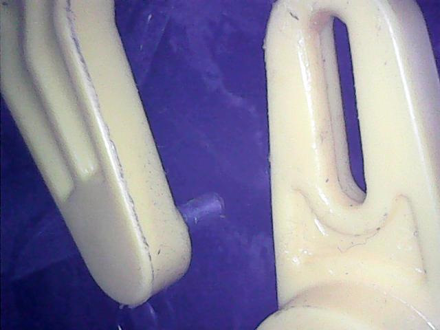

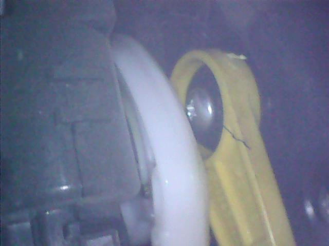

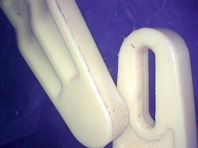

Решил самостоятельно решить проблему, для начала приобрел эндоскоп из китая, На драйве нашёл статью со схожей проблемой и приступил к излечению:для начала посмотрел заслонки через воздуховоды и увидел, что посторонних предметов там нет, одна заслонка не предвигается.Снял крышку под рулевой колонкой, начал искать какой редуктор не работает их там 3, чтоб добраться до третьего(находится в самом верху) пришлось выкручивать приборку и руками нащупав, провёл туда эндоскоп и причина стала ясна.Около получаса пытался исправит все через нишу приборки, но безрезультатно, отчаявшись взял длинную отвертку залез головой к педалям в позе ЗЮ получилось таки вставить всё на свои места, и наступило счастье.

Столкнулся с такой же неисправностью. Спасибо за информацию. От себя добавлю, для того чтобы вернуть рычаги на место в сопряжение, не нужен инструмент и ничего не надо откручивать(естественно зная уже в чем проблема) Легко можно просунуть туда руку и на ощупь соединить рычаги.
Спасибо за умное решение! Сам попал с такой же проблемой, так же смотрел через эндоскоп, купил в городе на авито, цена 700р. Хочу отметить что длинный жёлтый рычажок должен быть вставлен в продольное отверстие маленького жёлтого рычажка, как на фото. И вставлять рычажок нужно из положения регулятора "на стекло".
