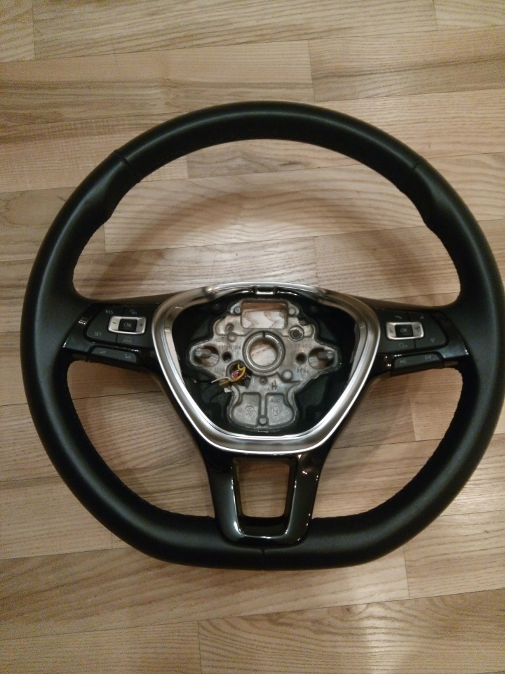

Жена очень жаловалась что пальцы на руле мерзнут…
Итак на allegro был заказан комплект:
1. Руль с подогревом 5G0419091T
2. Подрулевой блок с поддержкой подогрева руля 5Q0953549D
Ус крепления

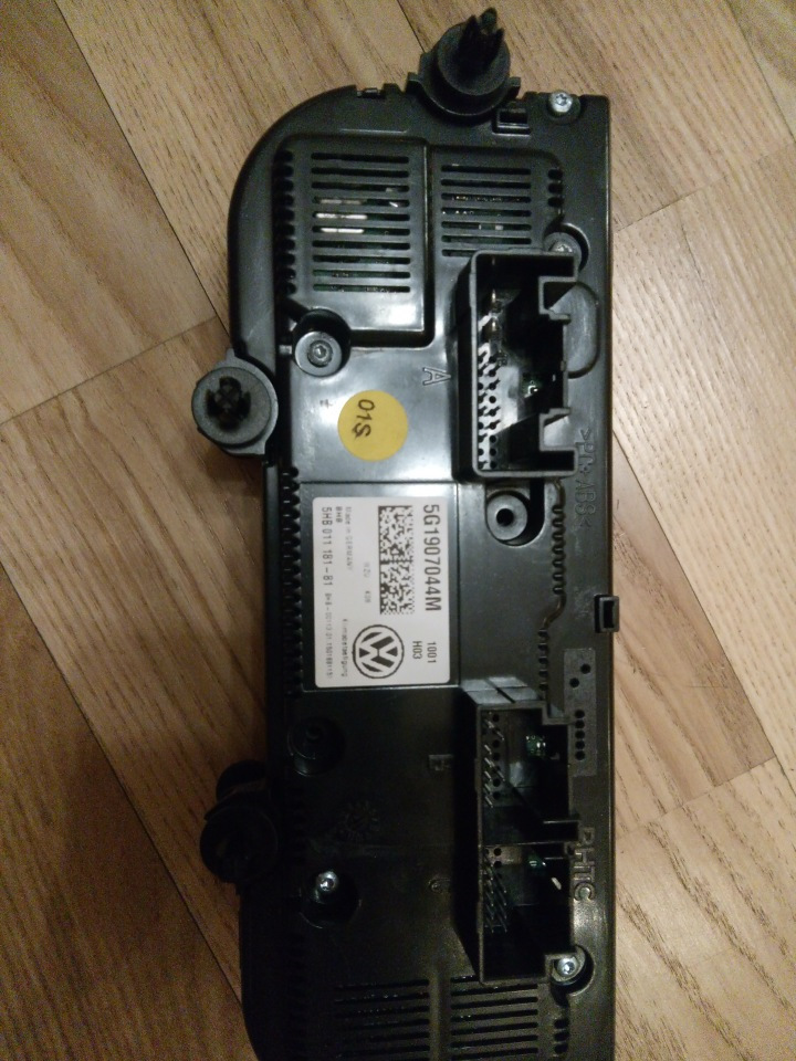

3. Климат с кнопкой подогрева руля 5G1907044M .
Все обошлось с доставкой в 375$
Сейчас отдельно можно найти даже дешевле.

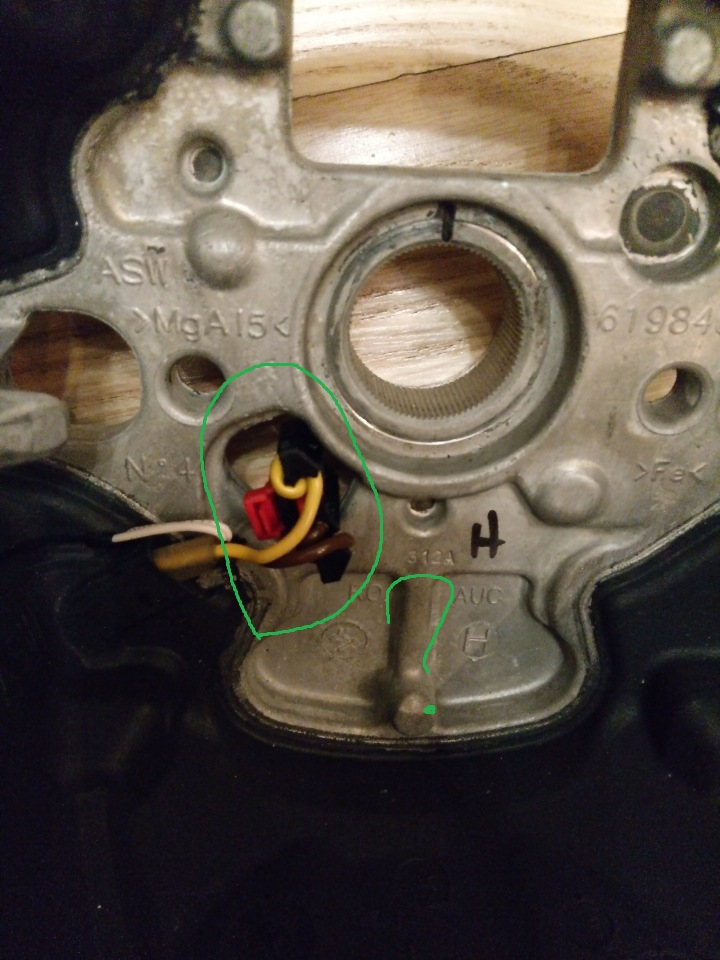

1. руль за 400-500 злотых, или за 750 если с подрулевыми лепестками (его код 5G0419091AC), +20% комиссия посредника по доставке и поделить на курс 3.75 и получим цену в $. Часто продавцы, не знают что руль с подогревом и не пишут заводской номер. Нужно смотреть на фото что есть 2-х проводной разъем для подогрева.

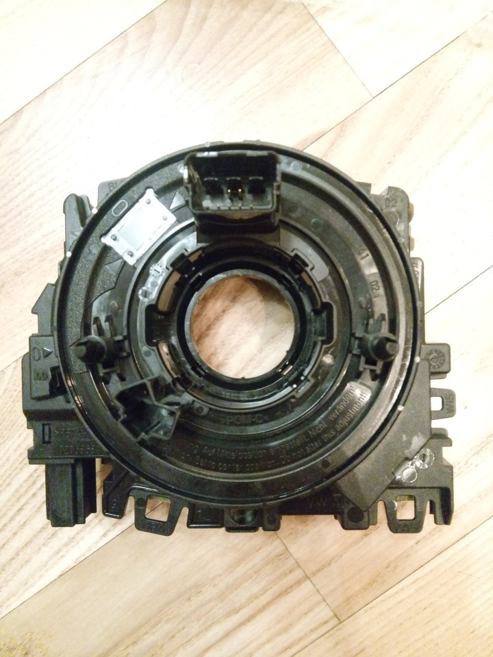

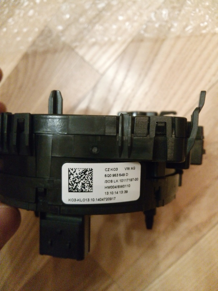

2. Подрулевой блок за 200 злотых. Тут нужно заранее знать какого производителя стоит подрулевой блок (Kostal 5Q0953549B або 5Q0953549D или Valeo 5Q0953569B) или заказывать подрулевой блок вместе со стрекозой.

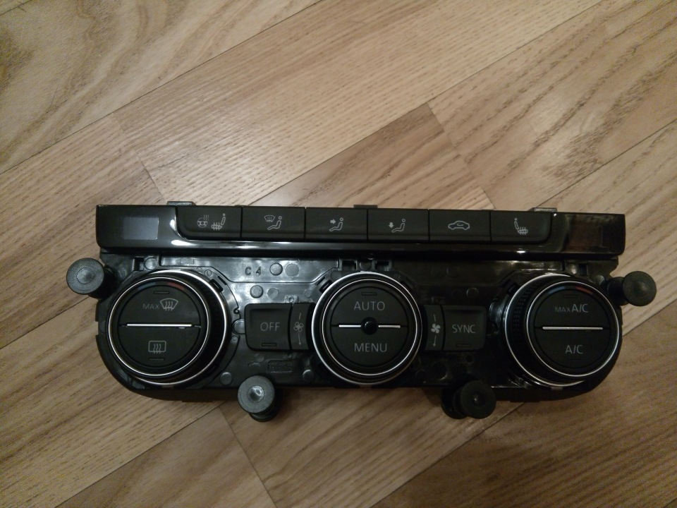

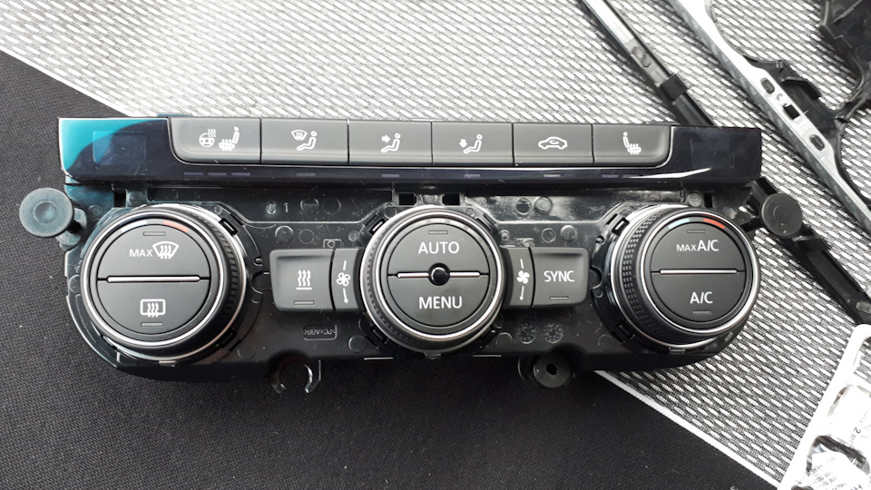

3. Климат за 200-400 злотых ( подходит еще 5G1907044F, а также есть 5G1907044 с кнопкой REST вместо OFF, и 5G1907044P с кнопкой автономного отопителя), но возможно можно активировать подогрев и на штатном климате.

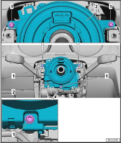

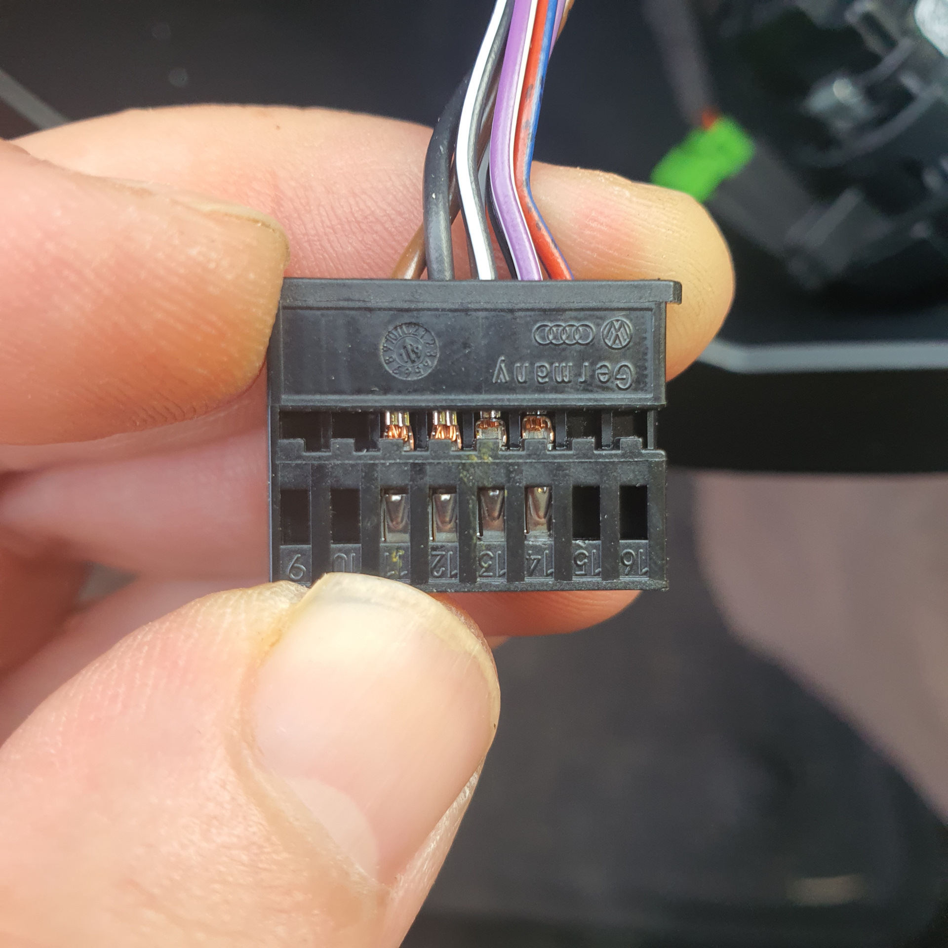

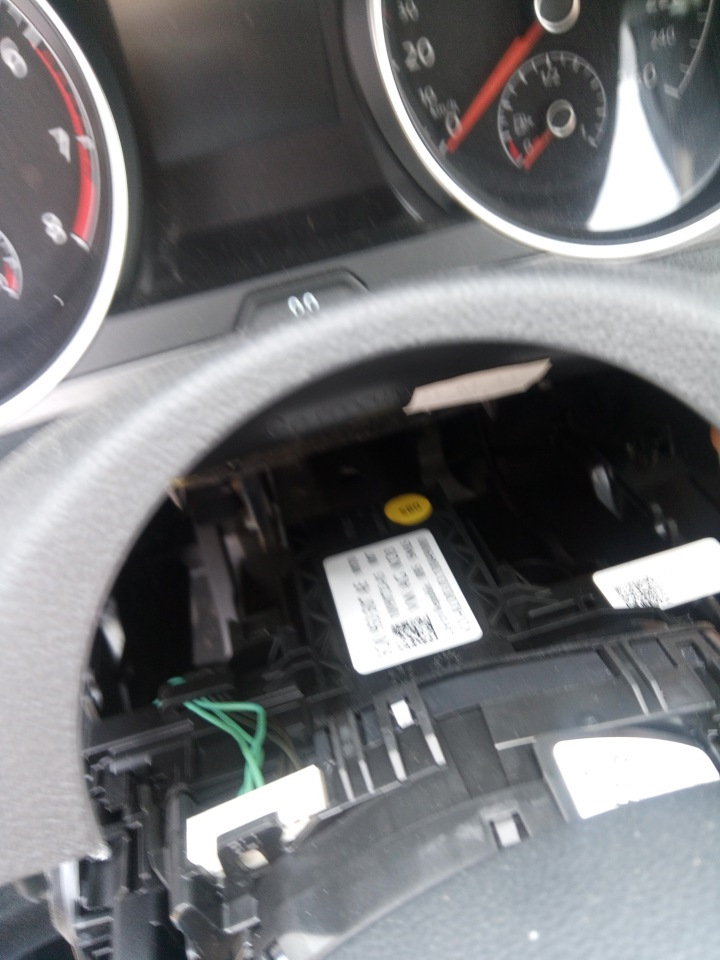

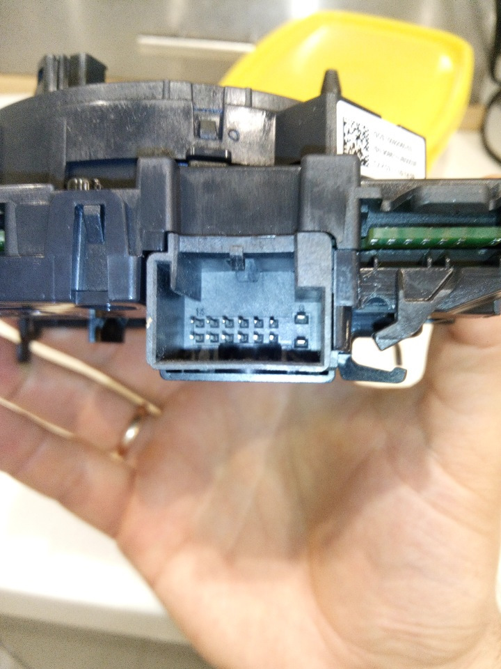

Пластиковой карточкой поддеваем кожух рулевой колонки и видим, что на подрулевом блоке такие же усы крепления как и на купленном, а также в названии присутствует сокращение KO3 что и на купленном подрулевом блоке.
Также заводской номер стрекозы с подрулевым блоком 5Q0953507AE также она видиться и Васей.

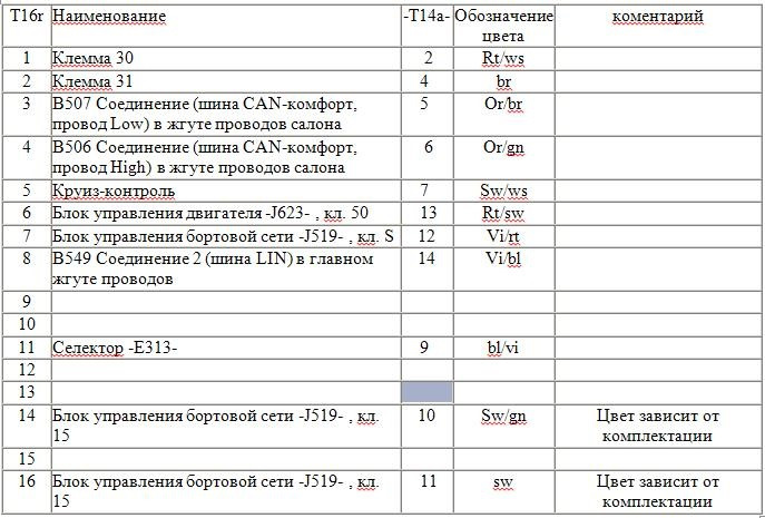

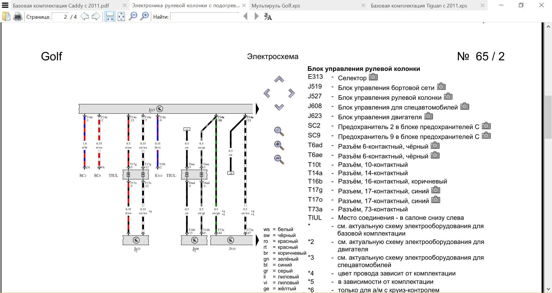

Дальше начинаю курить схемы подключения и понимаю что у блока с подогревом разъем 14 пинов (2 контакта более мощные) а у блока без подогрева 16.
Находим по Етке правильный разъем 5Q0972726 и заказываем. Срок доставки 16 дней.
Етка говорит что для данного разъема нужны провода 000979253E ну или контакты N10335807.
Цена проводка огорчает, контакт стоит дешевле .

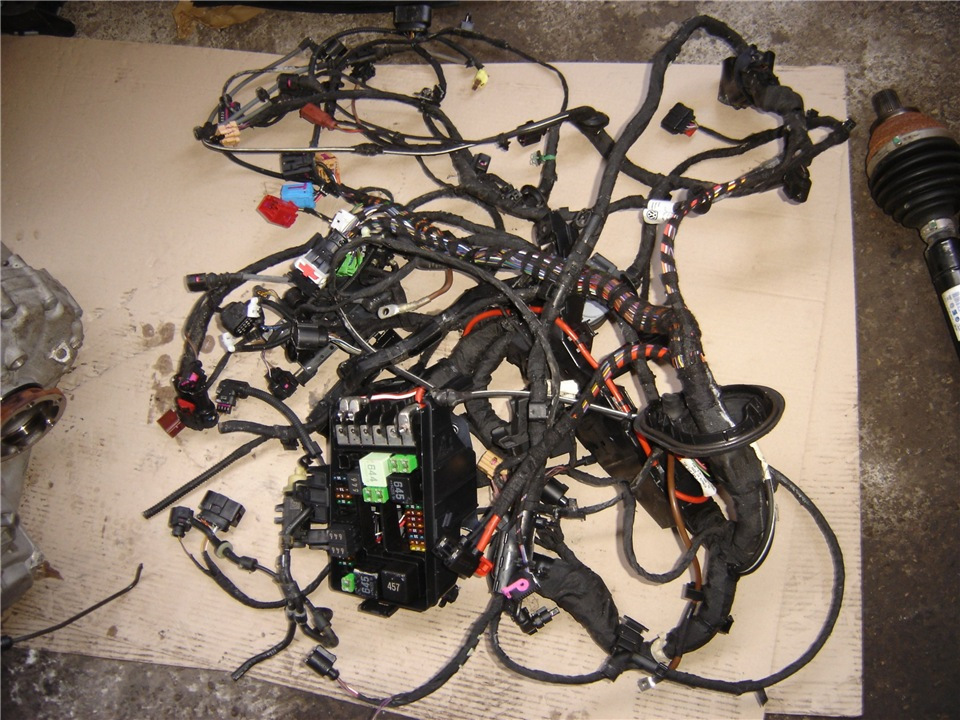

Но по опыту разбора проводов из подобных разъемов я знаю что в них должны стоять следующие провода и контакты.
000 979 150 E −> A 018 545 86 26
000 979 255 E −> A 018 545 85 26
Из горы проводов нахожу необходимые мне проводки красно-синего и коричневого цвета
Также изучаю схему проводки:
красно-синий провод идет от предохранителя SC2 (клема 30 т.е. постоянные 12В) в 1-вый пин 14 пинового контакта,
Коричневый из 8 пина на массу.
Отсюда делаю вывод что внутри подрулевого блока стоят силовые ключи которые управляют включением подогрева.
Также составляю таблицу мапинга контактов из 16типинового разъема в 14-ти пиновый.

немного запутался, какой номер пина для "жирных" проводов? и не подскажешь, какие пины идут в блоке предохранителей?
Добрый день! Какое сечение провода нужно выбрать для 1 и 8 контакта нового 14-пинового коннектора подрулевого блока?
В комментах есть схема там видно сечение. 1.0 но можно и 1.5 взять

Добрый день!
Помогите, пожалуйста, разобраться. У меня VW Crafter SY 2019. В разъёме 16-pin заняты 11, 12, 13 и 14. У вас эти пины 12 и 13 свободны. Как на моей машине изменить перепиновку? К слову, 5, 6, и 7 перепиновал.
Спасибо!
Я читал пост о замене руля, с 19 МГ пошли новые подрулевые блоки, которые подключены не к гейту а к блоку bcm там другая распиновка
Можно ссылку?
SSVMSK
Добрый день!
Спасибо!
Hi.did you get solution.i have same. Pin 11 12 13 14 are full.
You have the same because ring is 5Q1. This is new generation.
Why you decide to change it?

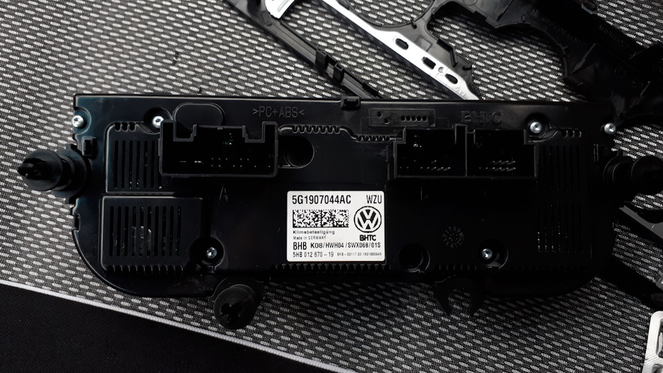

Приветствую. Прочитал на гольфклубе, что на Г6 климат с кнопкой МЕНЮ работать не будет. У тебя работает?
У меня Г7 это другая платформа
На всякий случай, у меня блок 5G1907044P имеет кнопку REST, а не управление webasto!
У меня в посте на фото 5Q0953549D и он с подогревом.

Не поможете с номером разъема на руле питающего подогрев? Который на 6-ом фото.
В посте есть его номер
Спасибо за ответ. Вы про 5Q0972726? Я просто про вот этот.
По этому не знаю. Надо Етку смотреть. Возможно там есть.
В самом руле не показывает номер разъема. :(

Улитка только 5Q0953549 "D" подойтёт под обогрев руля, другие A C E F не?
По идее ещё B подходит. По фото смотри чтобы отдельные выводы на питание подогрева были
Между В и D разницы нет? Любой подойдёт…
Вроде нет. D пришла на смену B.
Понял.Спасибо.
Привет! Скажи пожалуйста, можно ли купить руль с кнопками адаптивного круиза, но блок кнопок поставить со своего руля? При установке вэбасто поменял блок климата с функцией подогрева руля, теперь руль приспичило. :) Comfortline адаптивного круиза соответственно нет
В теории да. Во тут чел делал www.drive2.ru/l/480357939551404474. А какой у тебя номерок и прошивка климата?
Номер климата 5G1907044AC прошивку не смотрел, только закодировал. Вэбасто работает как положено. Хотя ошибка по ней торчит — нет связи. Спасибо за ссылку, изучу.
А фото обратной стороны где заводской номер случайно не сохранилось?
не фотографировал, продавец тоже удалил, но если сильно надо могу сделать
Сделай если не сложно
Спасибо
spaceshuttle
а лицевая сторона
Мне бы твой блок на испытание
Я так думаю если залить прошивку от нее в твою руль заработает
где бы ее еще взять
Вот этого не скажу. Читал, что в некоторыx блоках обновляли ПО через ODIS
А какой номер пина для обогрева 1 и 8
Так выше в посте все указанно.
Там два, а мне нужен только для толстого контакта
Они отличаются сечением обжимаемого провода. Сам контакт одинаковый.
Как это на фишке два контакта более толстые
Провода более толстые. Сечение. Google или exist в помощь.
То есть при перепиновке необходимо вытащить старые контакты и вставить в новый разьем и докупить 2 контакта для проводов обогрева? А номер пина вставляемого в коробку предохранителей не подскажешь?
Да добавить 2 контакта + шина lin.
В блок предохранителей зависит от того в какой предохранитель.
В большой идет Пин Standard Power Timer – ширина контакта 5,8 мм
В малый Пин MCP2.8 (Multiple Contact Point ) – ширина контакта 2,8 мм

Скажи пожалуйста, вроде написал что блоки управления похожи, его обязательно нужно менять?
Обязательно менять подрулевой. Климата не обязательно.
А где его заказывал?не подскажешь?я тоже планирую поставить руль с подогревом правда ещё и с лепестками, у тебя все чётко расписанно, но можно если что буду обращаться за консультациями
В Польще. Бу. Но можно новый у дилера. Можно обращаться в личку. Но я бы сейчас климат не менял. Просто когда я покупал то не было особого выбора. Я покупал комплект руль+подрулевой+Климат. Сейчас можно купить отдельно руль и подрулевой. А климат можно перепрошить или просто перекодировать.
Получается руль у меня есть климат менять не буду, нужен только подрулевой
Да. И разъем.

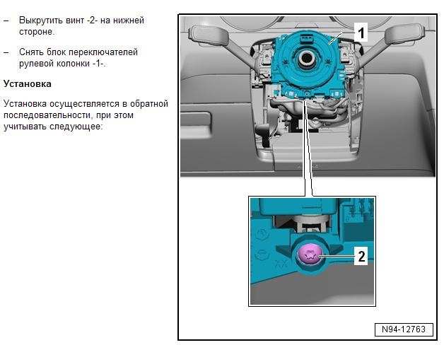

Вопросик немного не по теме — из какой программы скриншоты иллюстраций по установке?
Elsa
