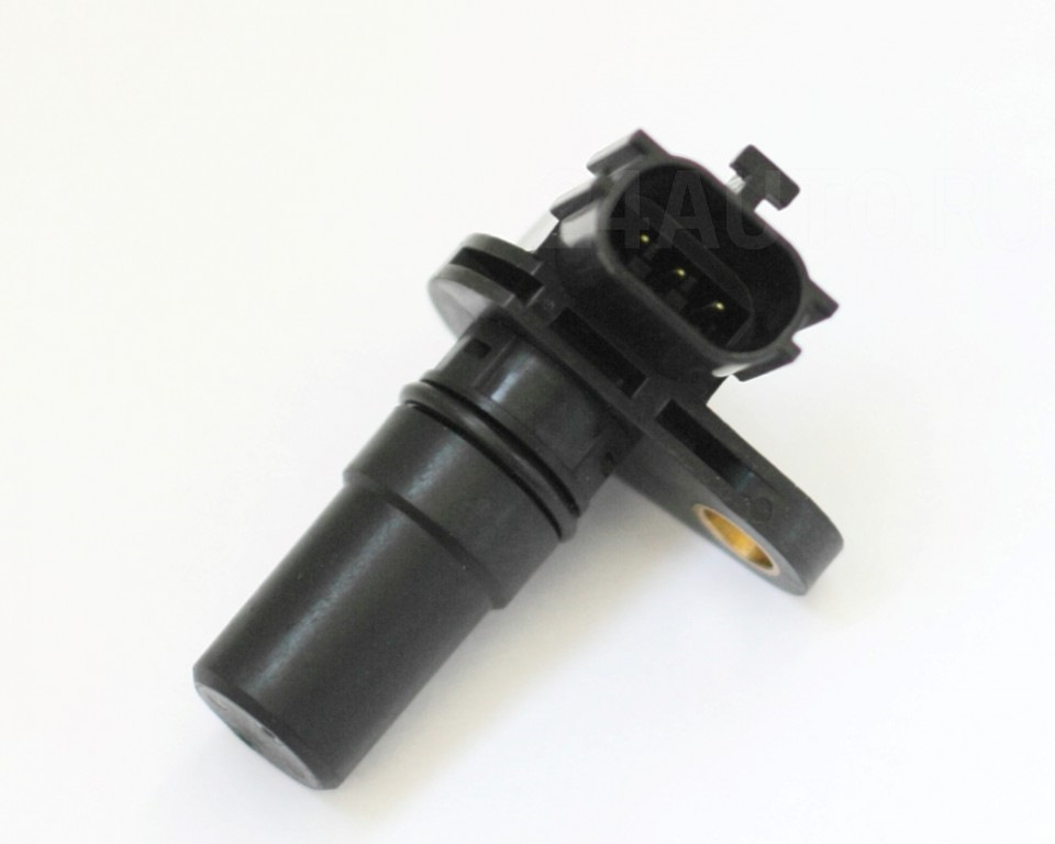

Приветствую всех читателей данной темы!
Сегодня произвели замену датчика. Говорить пока не буду, что проблема решена, так как после поездки проехал всего 20 км по городу.
Первые впечатления:
1) УРА! пропали толчки при торможении перед остановкой машины на скорости 20-30 км/ч.
Всю дорогу ехал, чувствовал только легкий толчок, НО как уже говорилось ранее и самим мастером — легкий толчок должен присутствовать!
2) Пропало "восклицание". Теперь при нажатии педали газа ничего перед глазами не всплывает))
3) Набор скорости стал чище, прошли пробуксовки при наборе скорости со светофора
4) Работа коробки стала мягче — пропали подергивания, набирает скорость как надо
Датчик поставил НЕоригинал:
31935-1XF00 — оригинальный номер
Roers Parts RP319351XF00 — аналог (который я поставил себе) цена его у нас 1090р.
На сколько мне его хватит покажет время.
ВАЖНО! Мастер мне сказал, что если датчик уберет болячки, которые повылазили у меня, тогда я буду четвертым в Краснодаре (как в фильме "я-четвертый") :))) кому помог датчик, а так обычно это уже вариатор страдает.
Смело говорю, что Я — ЧЕТВЕРТЫЙ!))
Но напомню, проехал мало, еще покатаю и дополню отзыв!
Всех благ! надеюсь кому-нибудь еще из теановодов я помог! :)

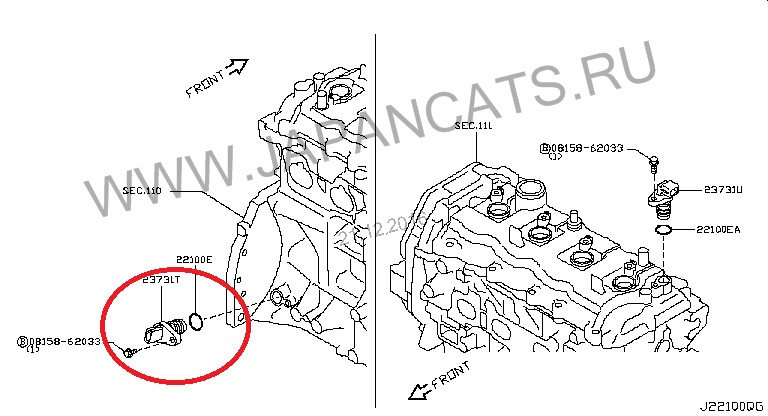

Пришлось машину оставить у мастера (мастер свой — проверенный временем)
Знаю точно, что необходимо снять 2 элемента (отметил на фото). чтобы добраться до датчика выходного вала. Там сложностей нет — крепления открутить, они в полной доступности. Когда снимать будешь корпус воздухоочистителя не забудь снять штекер с задней стороны и отсоединить от дроссельной заслонки…соответственно ты сможешь убрать его в сторону.
Далее есть доступ к корпусу вариатора — датчик расположен на корпусе!
Открутил — поставил новый, НО не могу сказать точно про необходимость обучения этого датчика, скорее всего нужно!

где то читал, что проблема в датчике положения вала… по пойму в муранах такая болячка есть… номер запчасти — 23731JA00B
да, тоже нашел эту статью про датчик коленвала. Но сервис сказали, что он тоже может быть на исходе, но сначала точной замене подлежит именно датчик частоты вращения оборотов ВЫХОДНОГО вала вариатора (как его еще называют, если не ошибаюсь, датчик скорости "вторичный") а датчик коленвала оставили в покое пока…

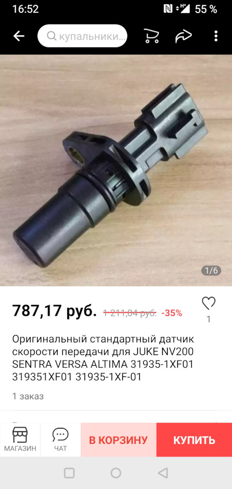

Этот датчик извечная проблема Ниссана! Датчик скорости глючит в основном в жару когда стоишь на светофорах! Кстати его замена убирает пинки на автоматах. Этот датчик делает фирма JatCo, найди артикул джатковский и купи его раза в 2-3 дешевле! Нет смысла за коробочку Ниссан переплачивать 3 тыс. В своё время когда в коробке ниссан стоил 4.5 тыс я его купил в пакете за 1600 рублей. Круто ниссан наваривается да ?
а ВОТ И АРТИКУЛЫ ПО ЦЕНЕ 2600 Р OEM#G4T07481A и G4T07581A И ПУСТЬ НИССАН ИДЁТ В ****** ЗА СВОИ 7000 Р! больше ниссан никогда не куплю! шлак полный, облезающий руль, сиденья, ручки дверей, гниющий капот, отсутствие подогрева руля и дворников, уёбищный BOSE который играет хуже китайских дешевых динамиков (да раскладывает на 5.1 хорошо вопросов нет, но само качество звука аля китайский магнитофон из 90-х, середину просто в 0 убрали и она не настраивается вообще! а верха и низы как из бочки) отсутствие даже датчика дождя и палка вместо газовых упоров капота за полтора ляма это полный эпик! За что ломятся такие бабки непонятно!
www.atdc.ru/catalog/product?c=136&q=31935-1XF00
