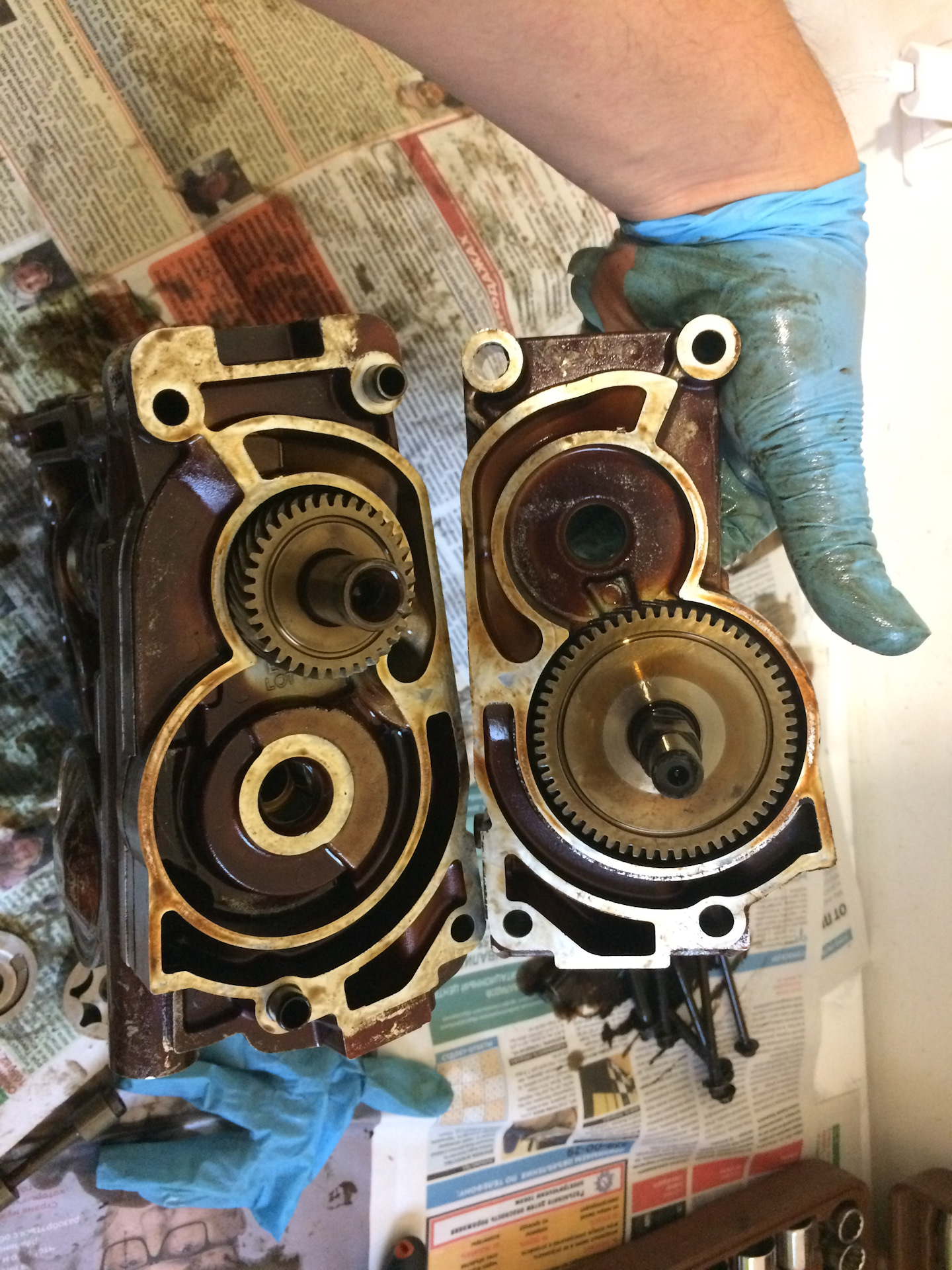

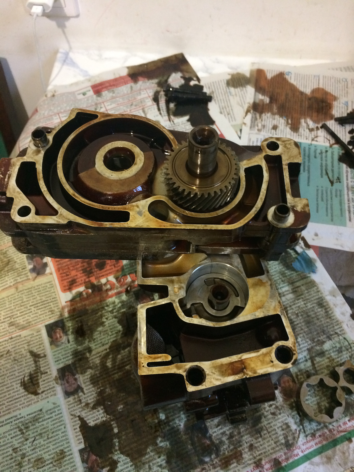

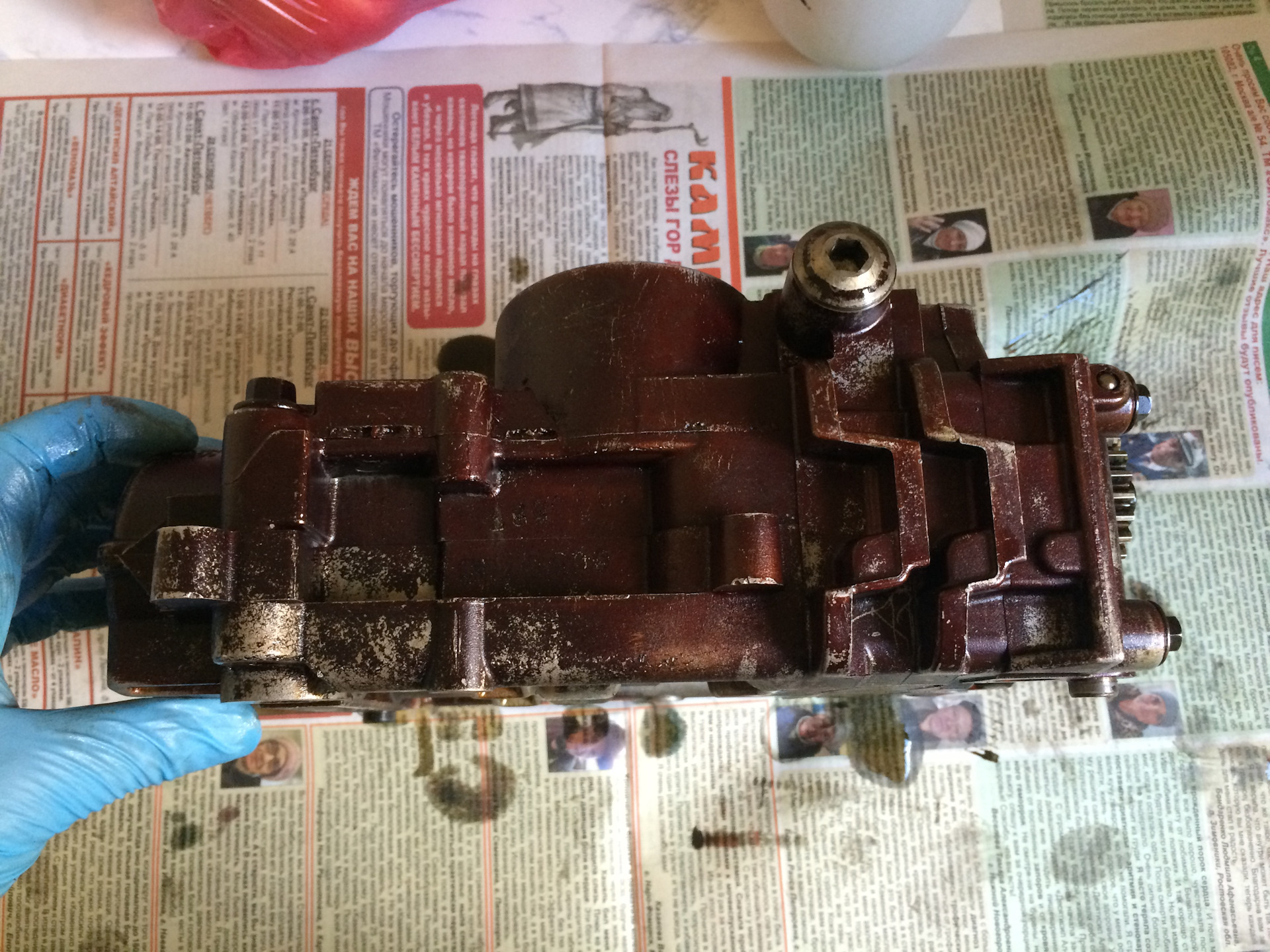

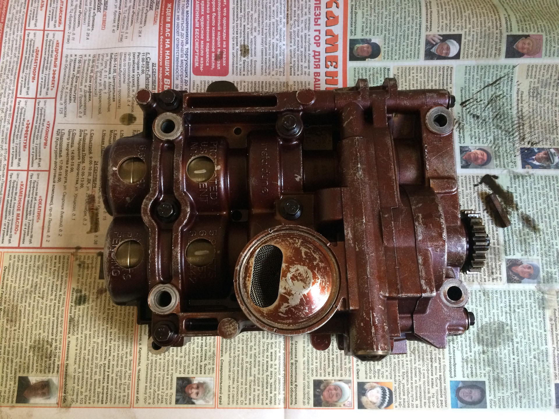

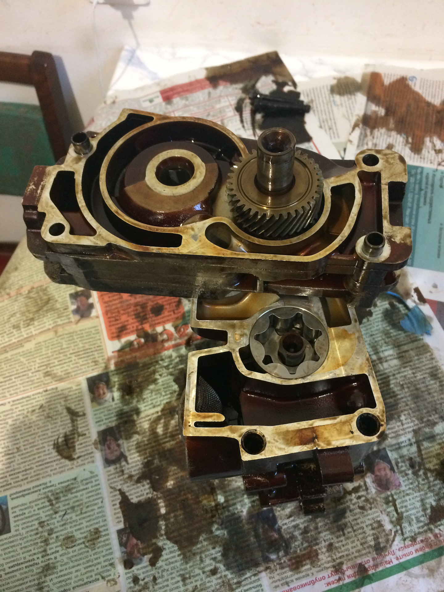

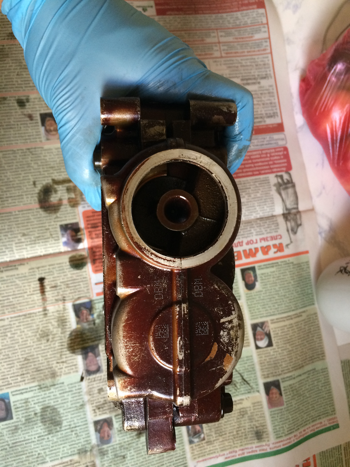

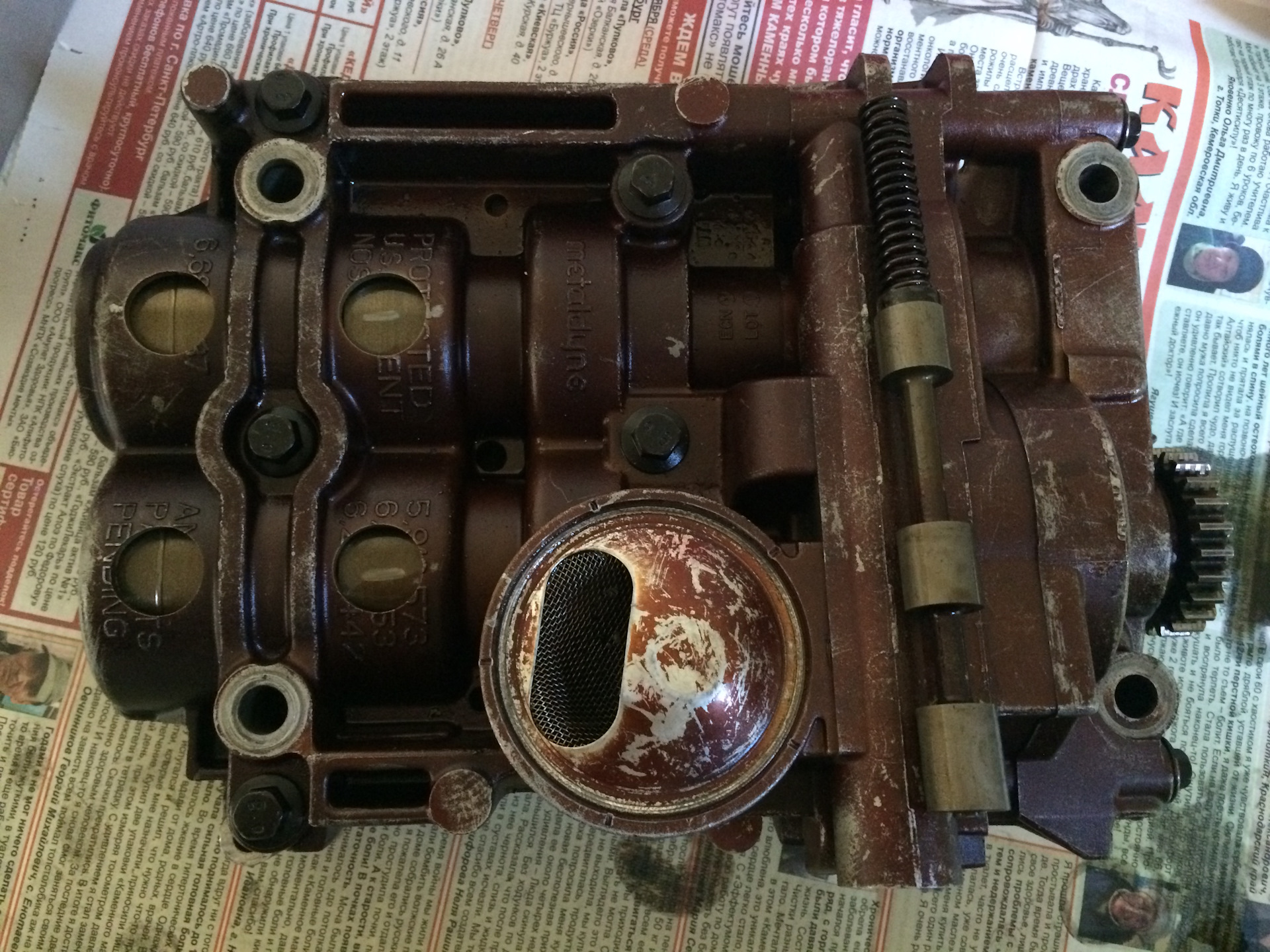

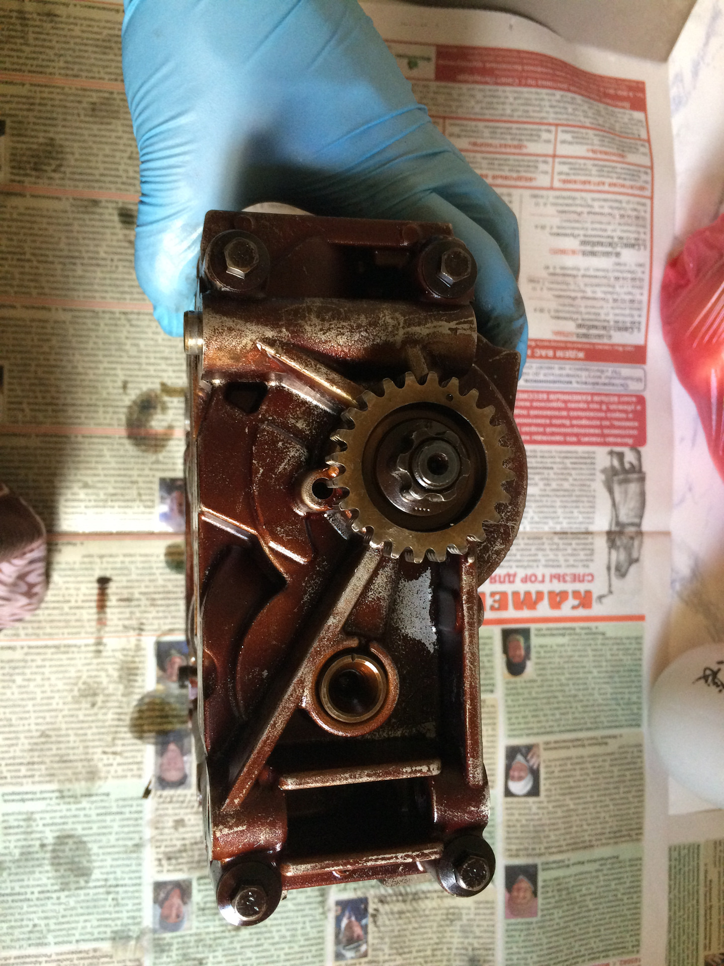

Вобщем смысл такой. Нечего мудрить с этой железякой. Поднатужтесь и купите новый.
Данная штуковина сожрала 2 колена и все что с ним соприкасается

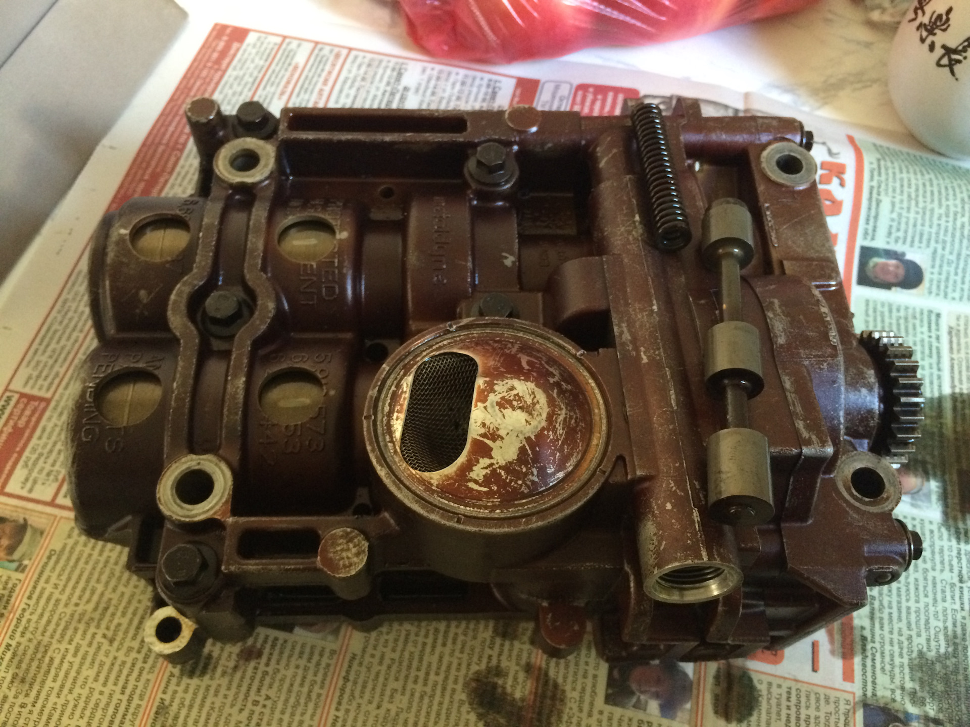

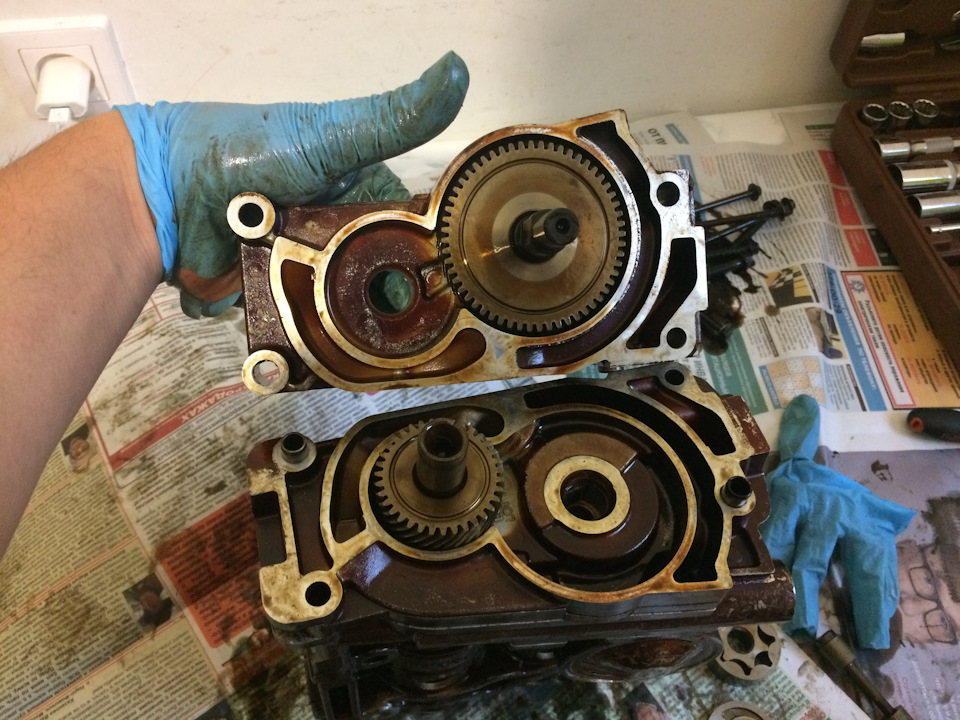

Косячный ББВ с завода ставился 23300-25200, исправленный заводом косяк идет под номерами 23300-25230, и 23300-25922 правда пришили лишние уши для креплений, но родные 4 подходят. Остальные не мешают.

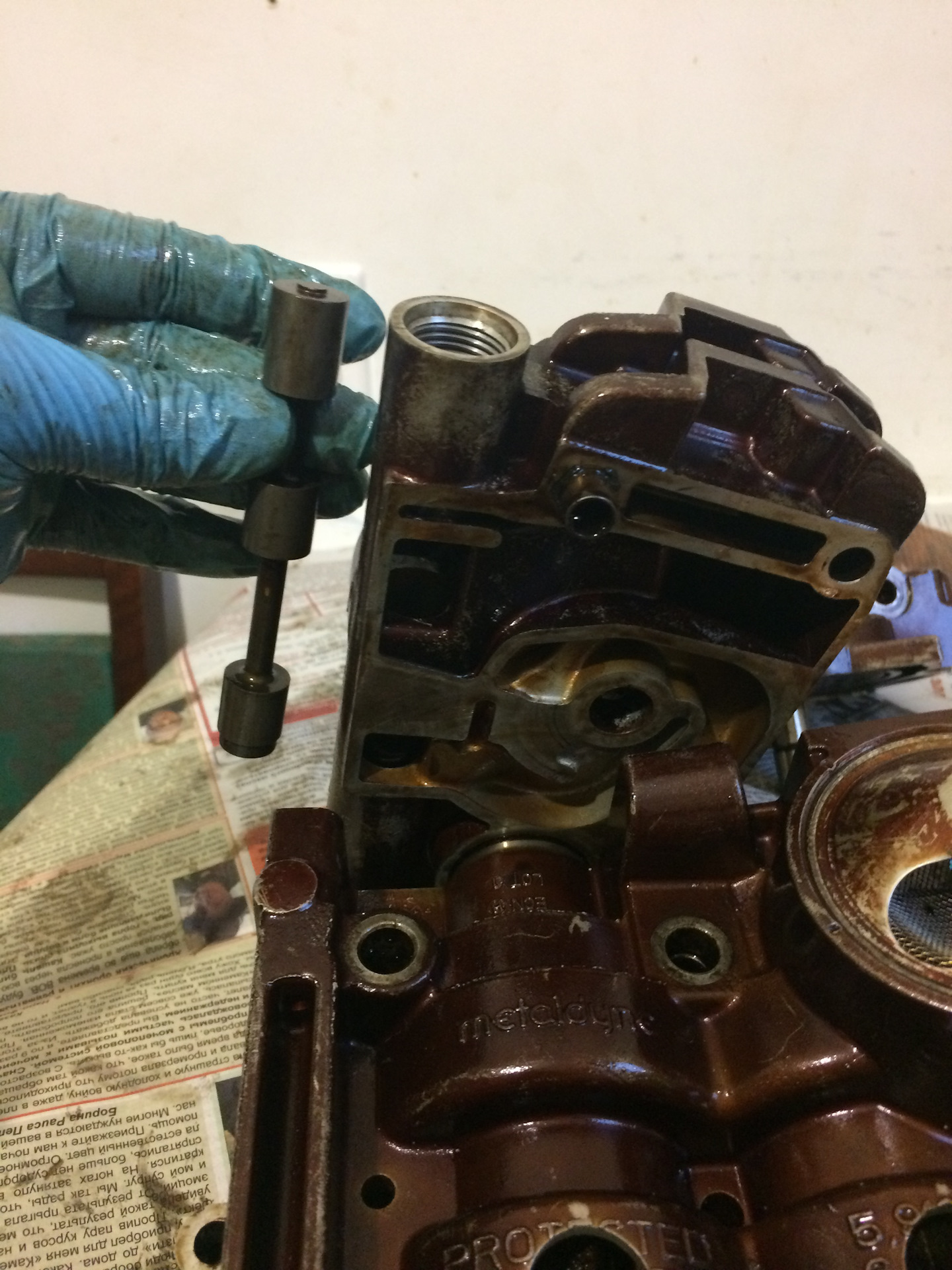

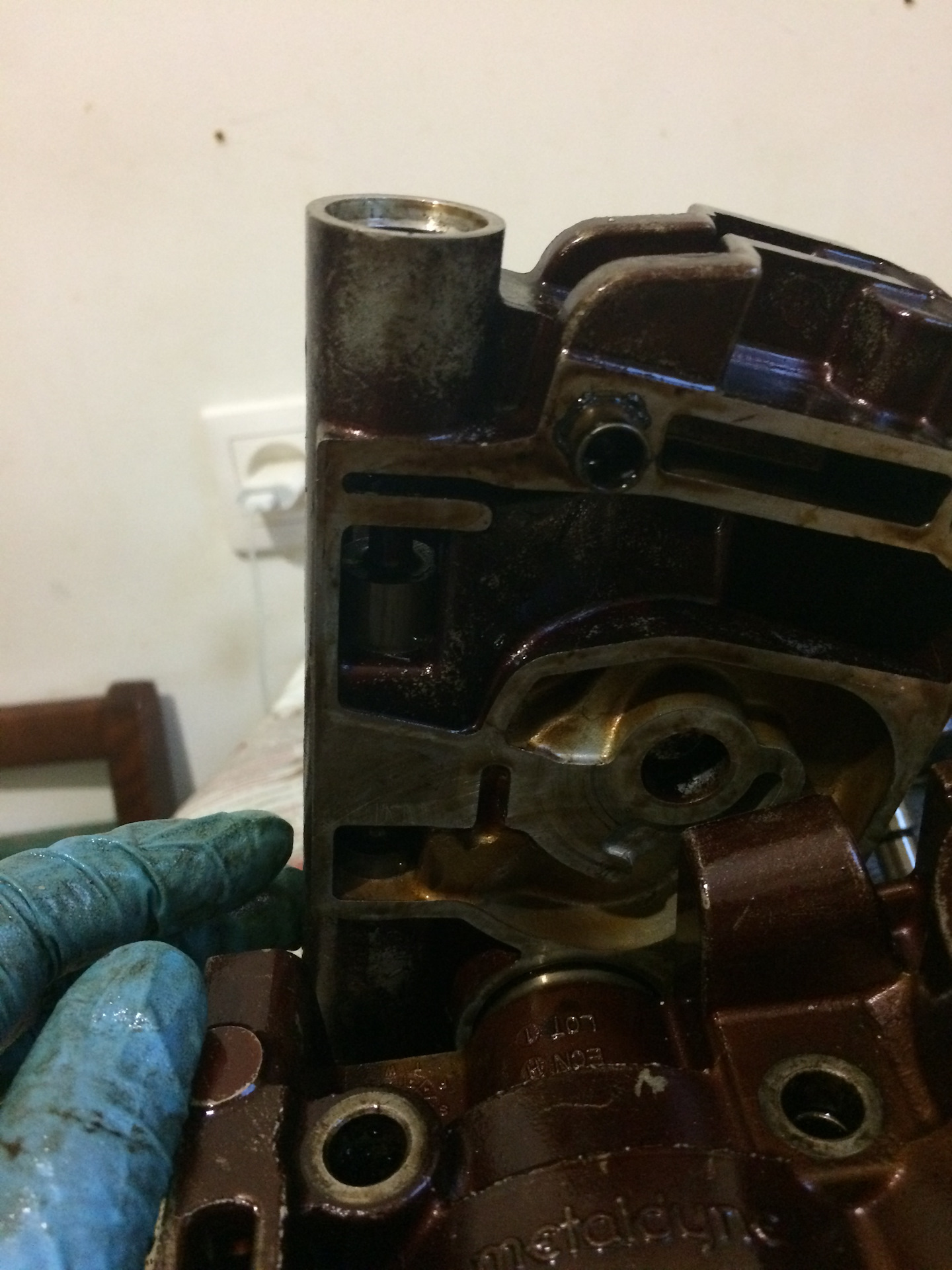

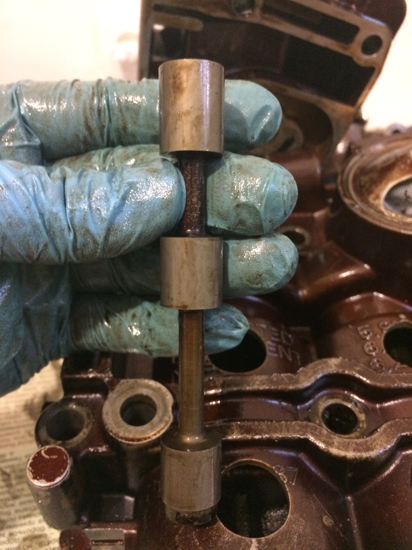

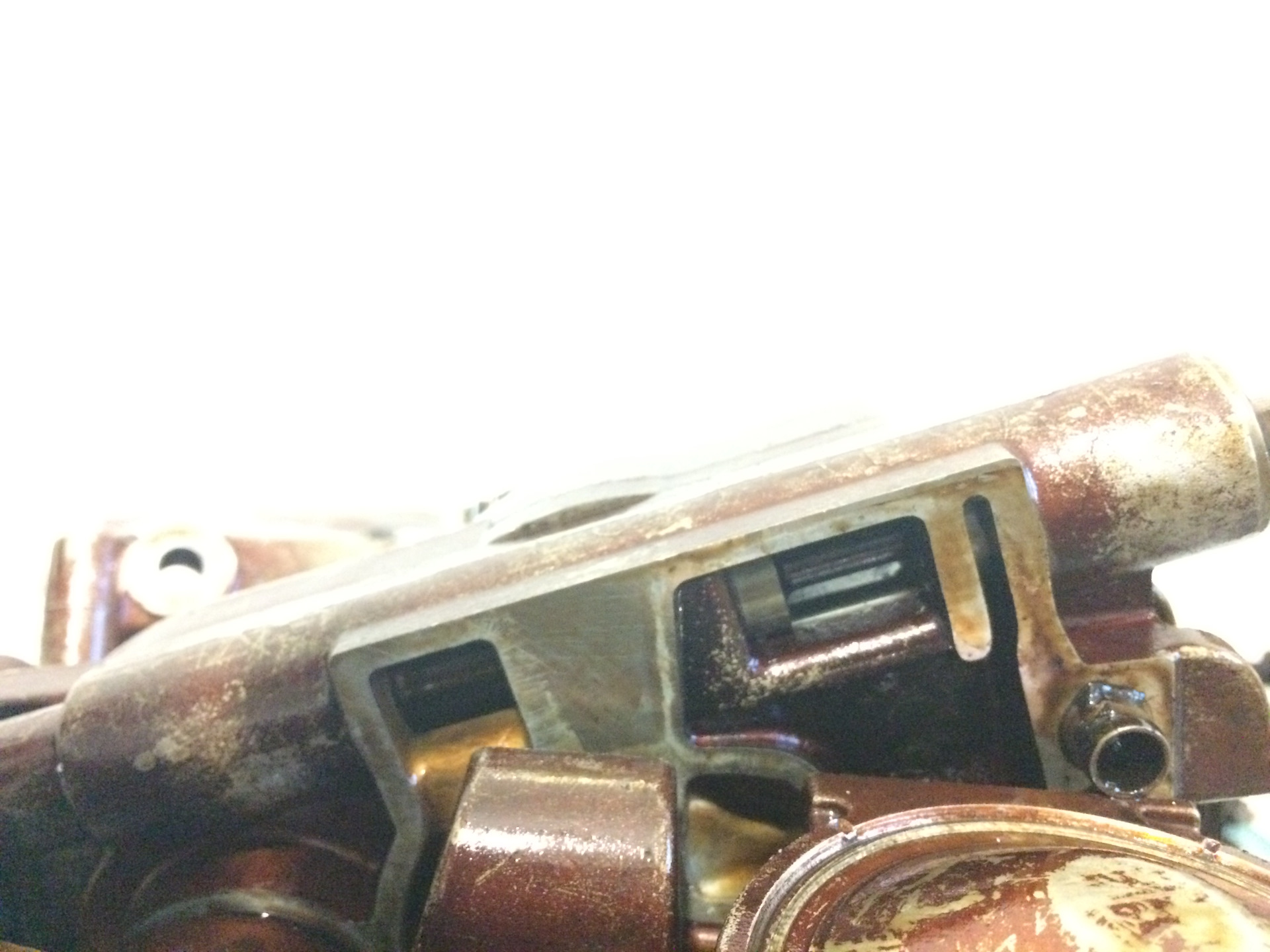

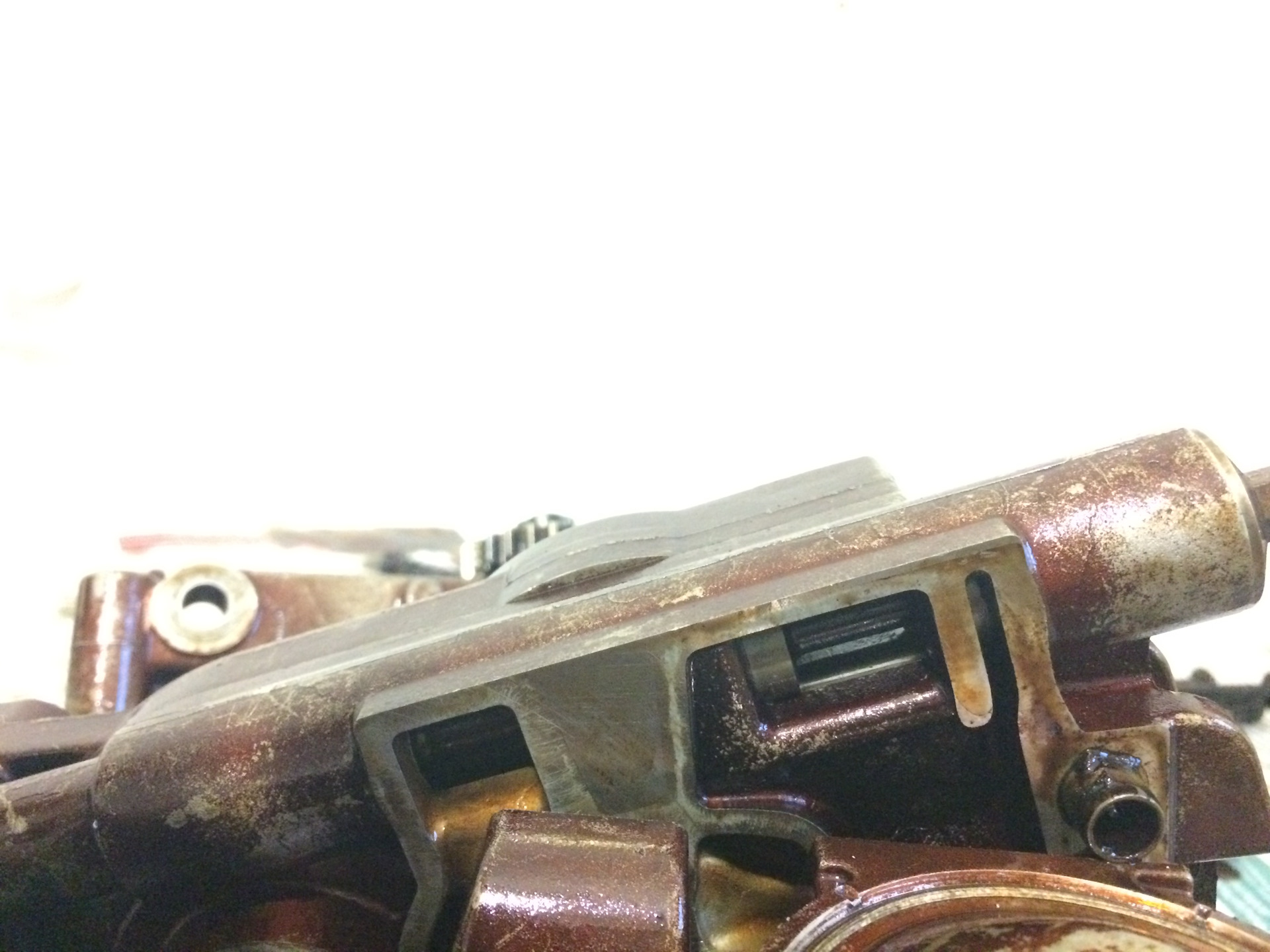

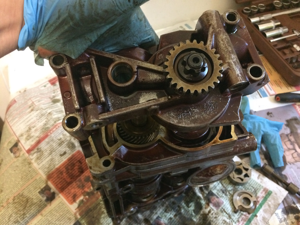

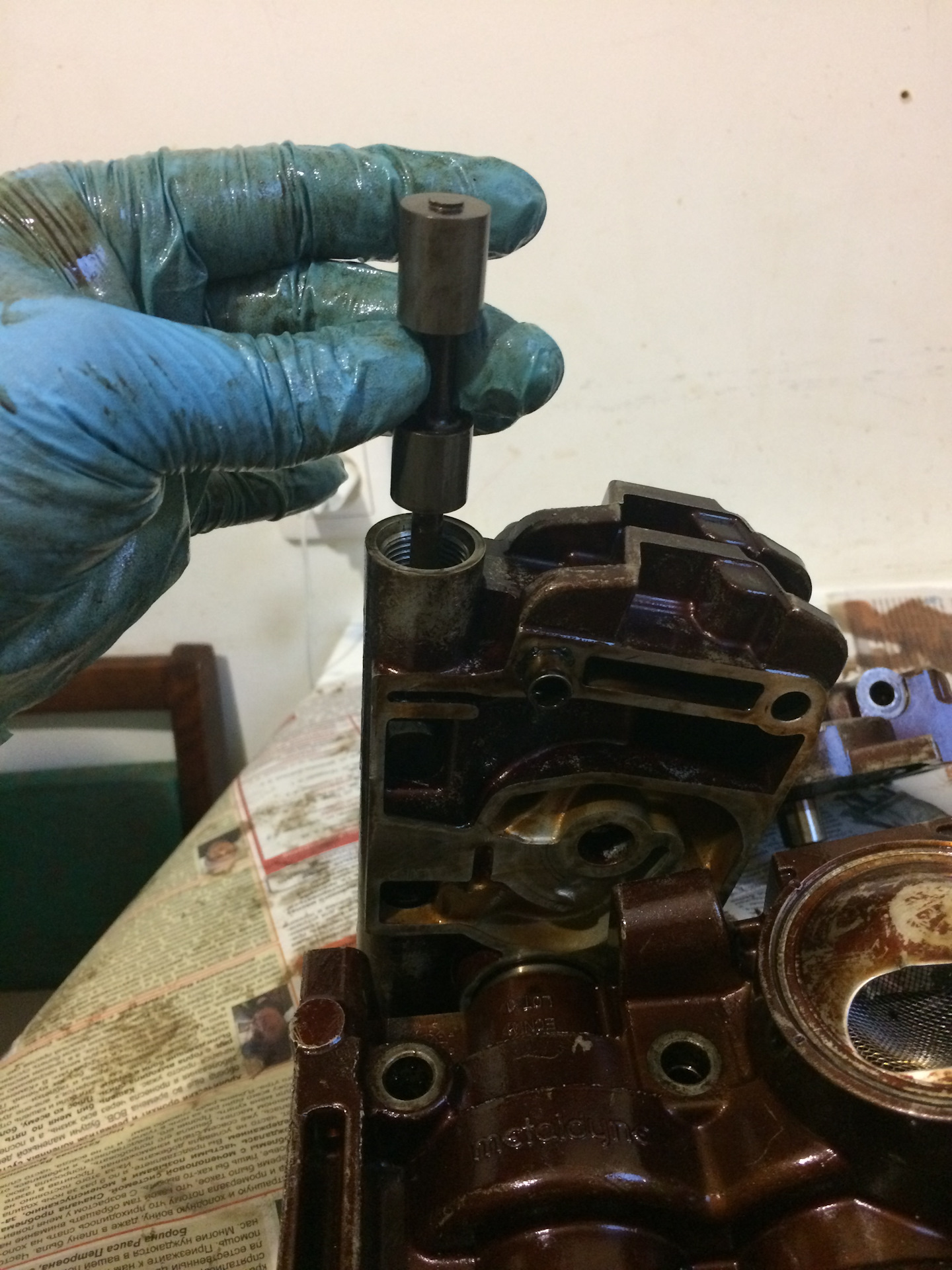

1. От попадания стружки в ББВ появляются задиры на всех поверхностях где сталь трется об алюминий. Следовательно если провернуло вкладыш, стружка по любому попадает в ББВ.
2. Пружина, которую некоторые утверждают, что надо растягивать. Во первых если пружина села, банальным растяжением ее не восстановить, по крайней мере на тот же срок службы, после нескольких сжимов она сядет обратно. Во вторых в ответ тем людям которые даже указывают с каким усилием надо растягивать — Если задиры в корпусе ББВ, усилие давления для сжатия и разжатия клапана меняются, причем кардинально.
3. позже еще дополню…
Какие выводы можно сделать?..
Менять масло полным сливом, с заменой фильтра (есть отдельные лица которым в лом менять фильтр, а еще есть сервисмены которые любят менять масло отсасыванием через щуп (минетчики) ибо у них нет подъемника, или он занят или в лом защиту снимать или руки просто кривые)

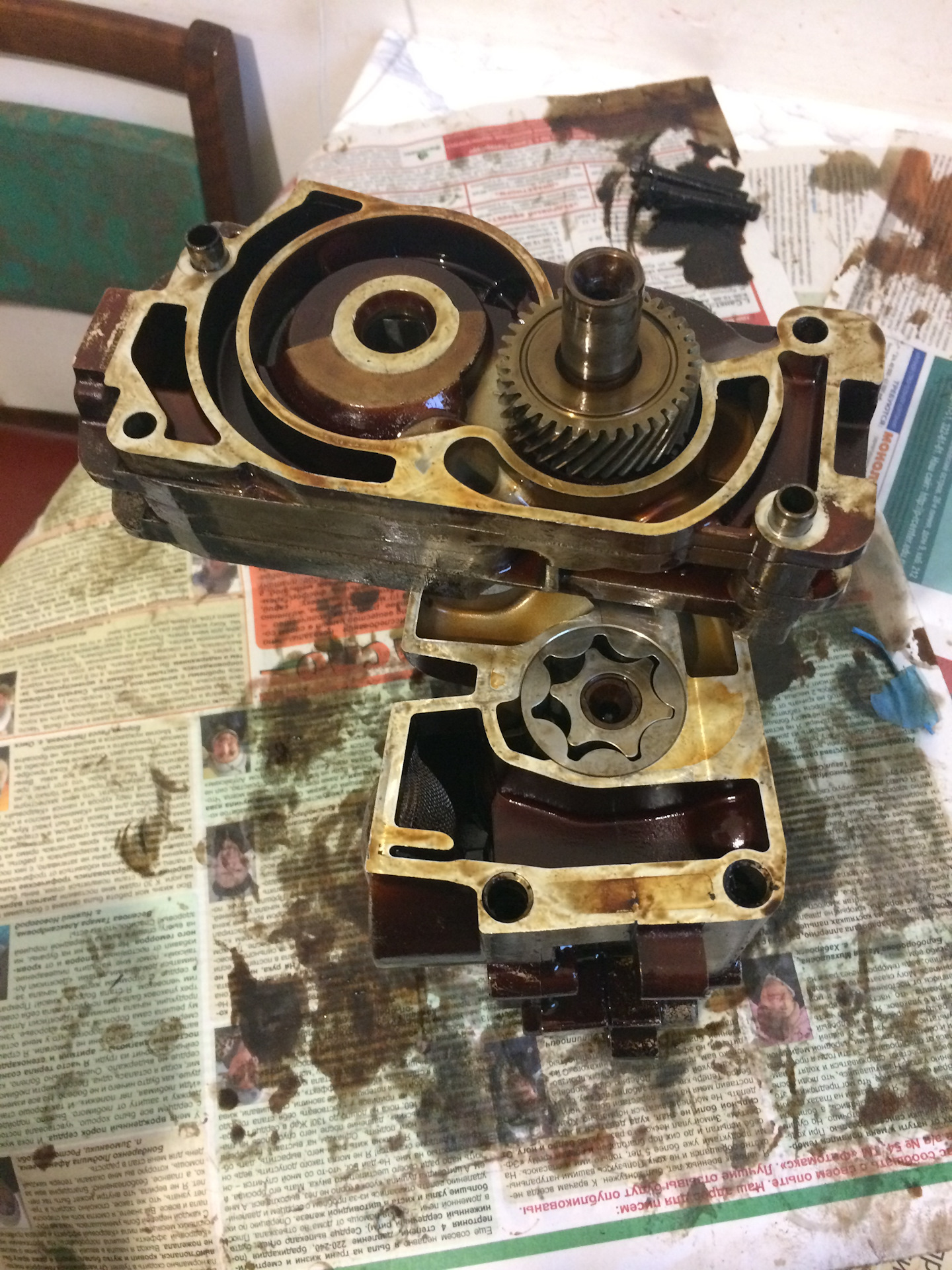

если провернуло вкладыш, и есть стружка в поддоне, 99% что Масляный насос накрылся. Нет он работать будет, но на одном контуре, чаще всего на большом, но не долго, если есть желание восстановить авто для себя — Менять ББВ, если нет, ставить старый и продавать. Причем не ездить перед продажей. Возможен проворот вкладышей уже в первую 1000 км.
Личный опыт показывает — идеальное или почти идеальное состояние зубов на балансирных валах не говорит о исправности масляного насоса.
Всем удачи.
P.S. Данную железяку собрал и продал на авито))

Проблемных уже нет, если только б/у с машины 2006г а так, новые все исправленные.

Основная проблема блоков, в основном из-за низкого уровня масла. Если профакать масложор, то все. Жди когда провернёт.
А 23300-2G400 косячный?
Не помню чтобы 400й бился как аналог, но судя по маркировкам первая деталь идет с 00 на конце, по мере его усовершенствования эта цифра растёт. Типа 25200, 25212, 25230,25240, 25922 как то так.
То есть непонятно, исправленный ББВ у меня или нет?
