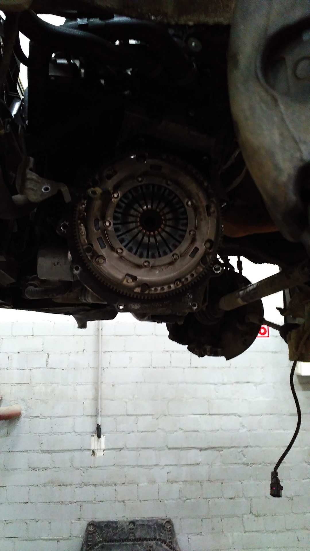

Не думал я, что данная проблема настигнет меня, но видимо это как испытание. Что именно, думаю понятно из названия. А именно стук на холодную от сцепления. Это просто треш. Видео из салона —
Меня выслушали, приняли все мои доводы, взяли мои доки и сервисную книжку. Отправили запрос в ФГР. Через 4 часа, ответ был получен, добро дано, но вот только не совсем как хотелось, 30% запчастей оплачиваю я и 100% работ. Далее мне показали перечень работ и сумму запчастей. Немного был шокирован суммой. Ну а что, дилер в убыток не будет работать. Решено было пробовать написать еще в клиентскую службу. И не зря, по итогу сумма ремонта относительно первой озвученной цифры упала на 9к. По итогу выходило что с таким раскладом мне проще сделать все у диллера. Поэтому записался и ждал назначенного дня. Попутно заказал выжимной, почитав форумы, заказал сакс, смысл платить за упаковку ваг, когда там сакс. Цена 930 рублей, за такое же в коробке ваг — 2700.

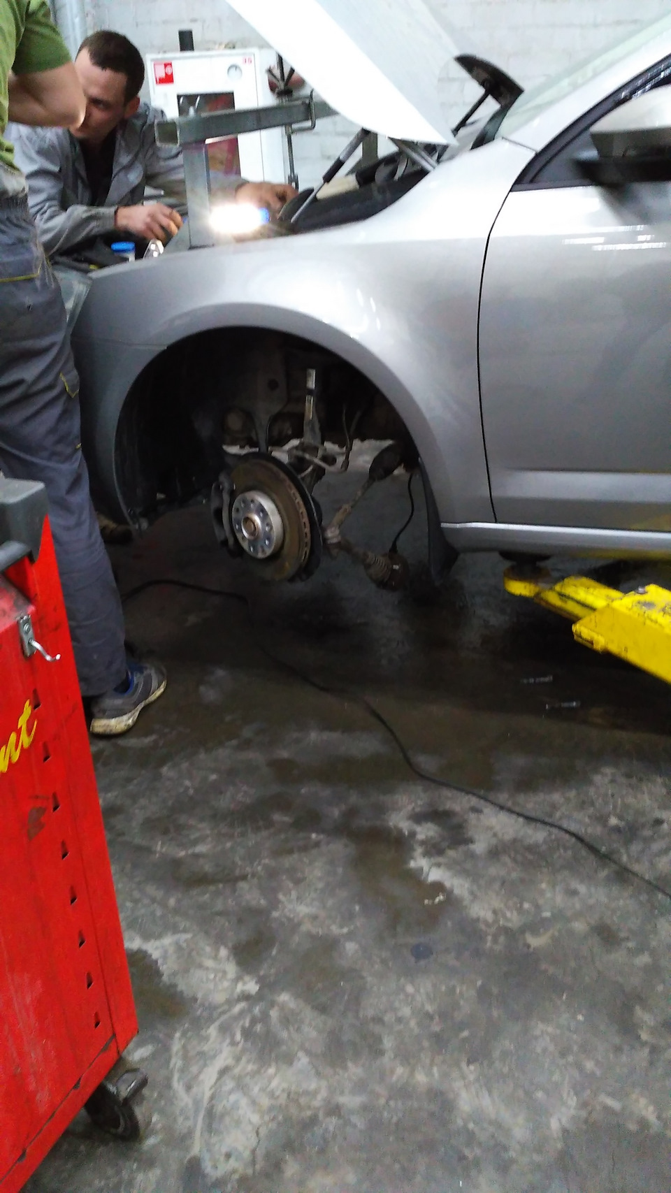

К моему сожалению, замена затянулась на 10 часов. Это просто — нет слов. Опять не понимаю, за что со мной так карма. Дали мастера, который видимо первый раз менял сцепу в мкпп. Все делал смотря инструкцию. Я так и не понял зачем снимать подрамник, когда и без его снятия все вытаскивается.

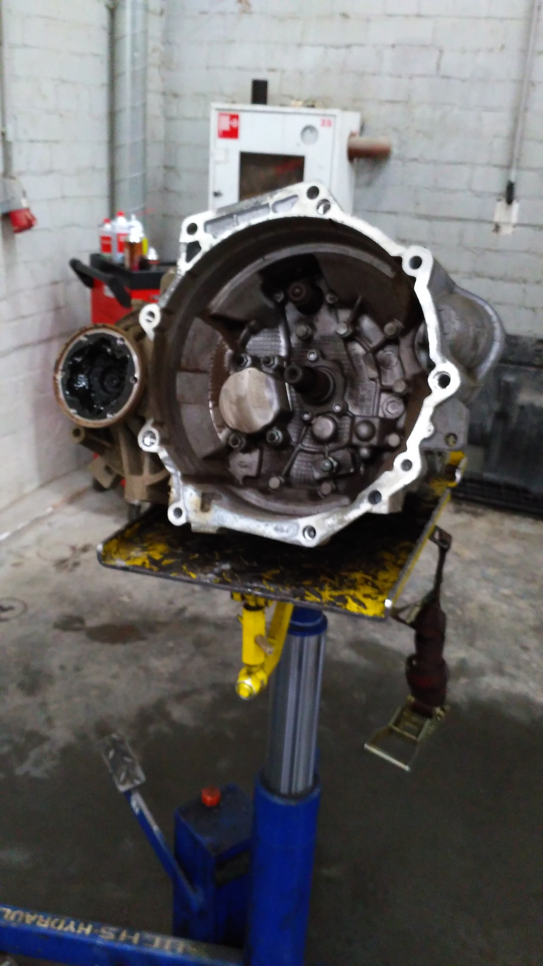

Я не буду описывать свое состояние, но около 7 часов я провел в рем зоне, наблюдая за всем этим. Не буду называть имен, но спасибо другому механику, который периодически отрывался от своих дел и помогал делать мой аппарат. Мне иной раз хотелось чтобы дали форму, я бы сам все сделал. Но продолжу рассказ.

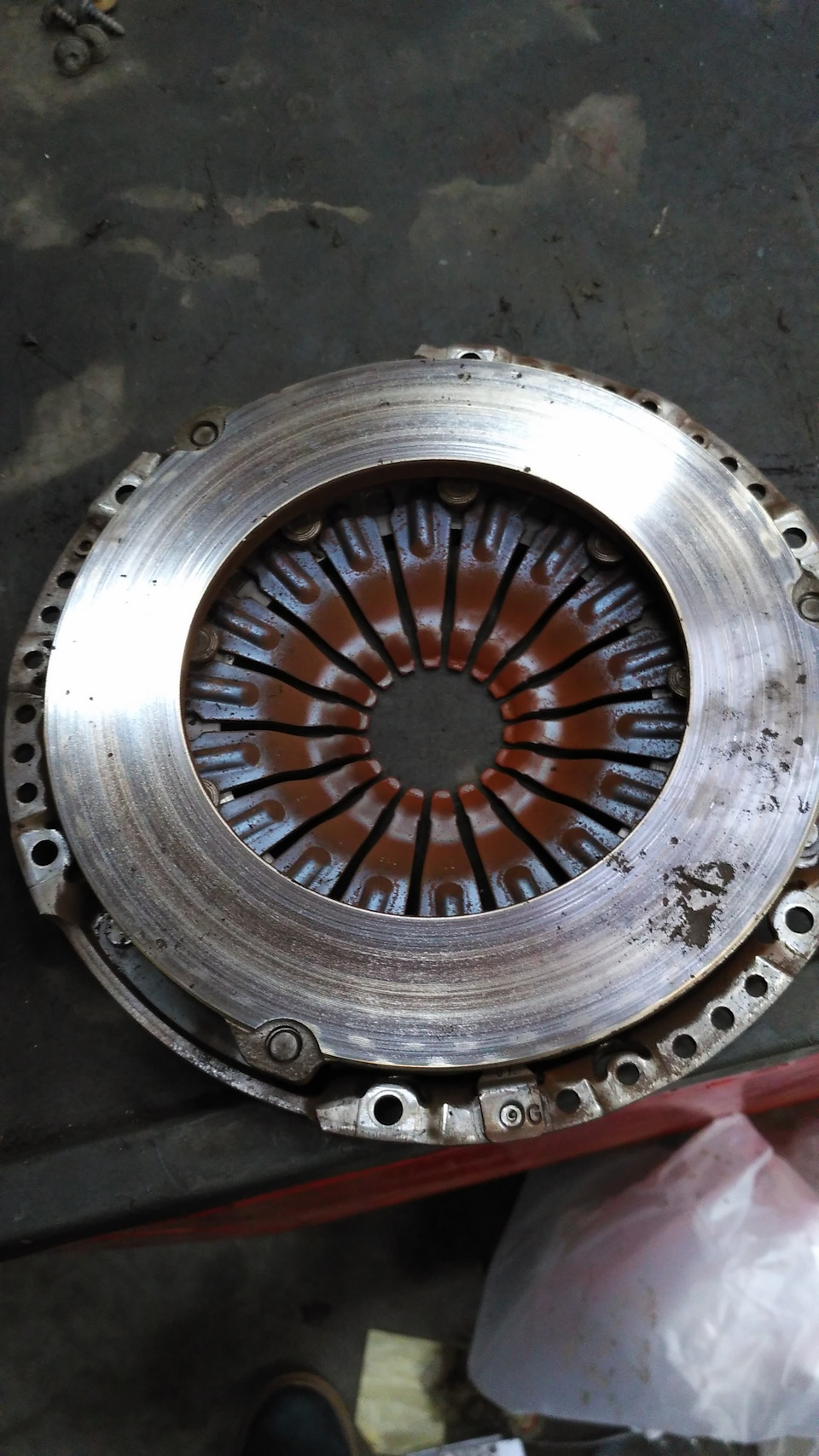

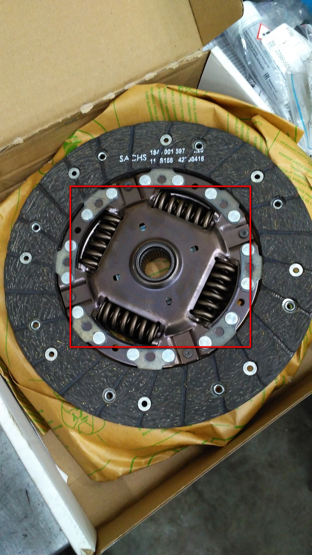

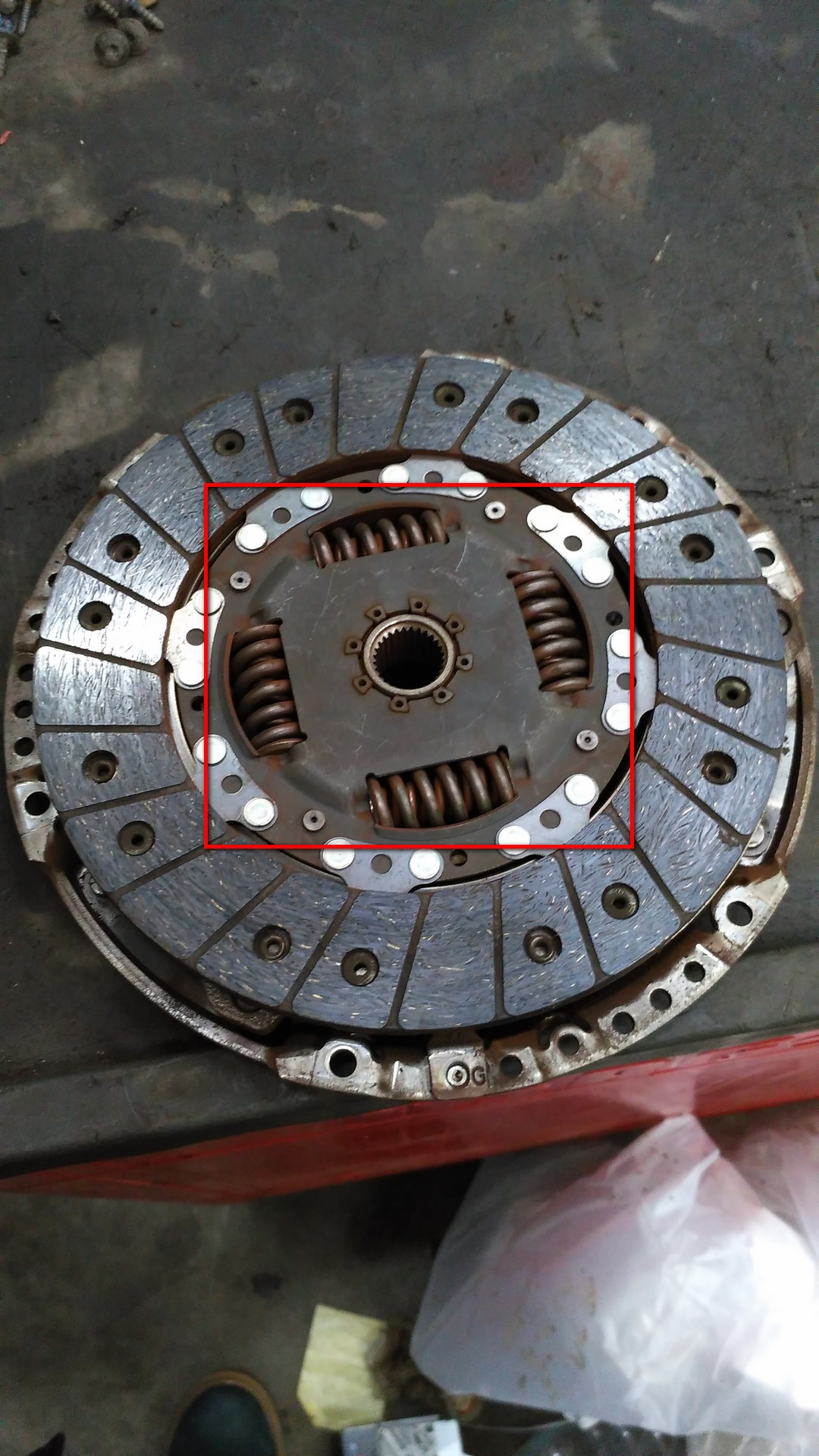

По итогу осмотра скажу следующее. Диск сцепления стерт очень сильно, канавок почти нет.
В квадрате отметил пружины и цент диска, в новом все по другому уже. Машина ездила 36 тысяч по городу, возможно это сказалось. Не буду судить прошлого владельца. ведомый диск поджарен конкретно.

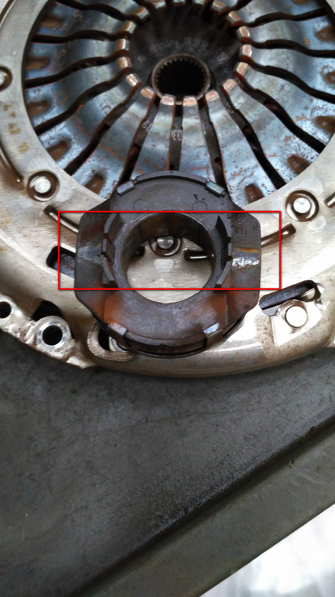

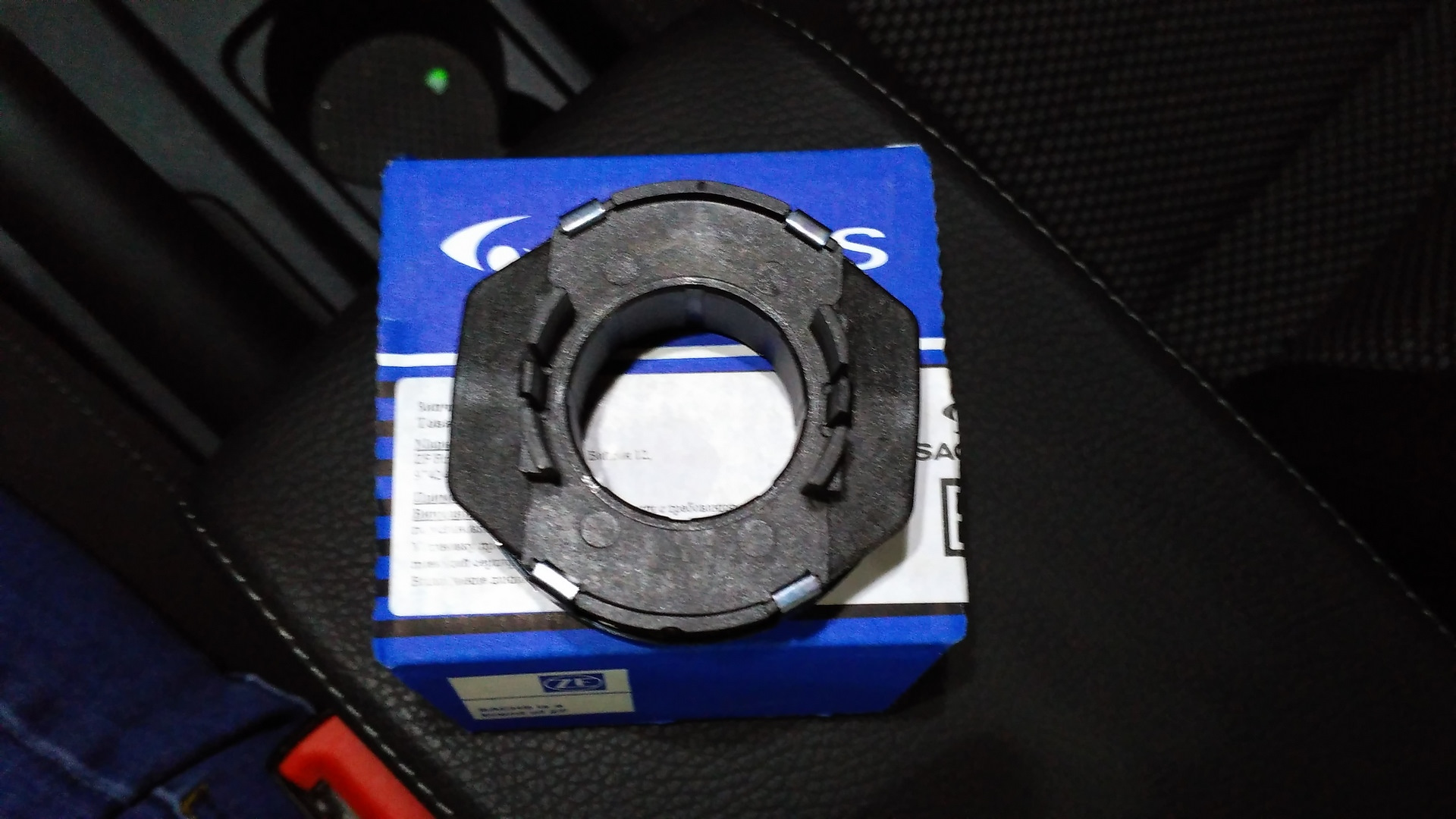

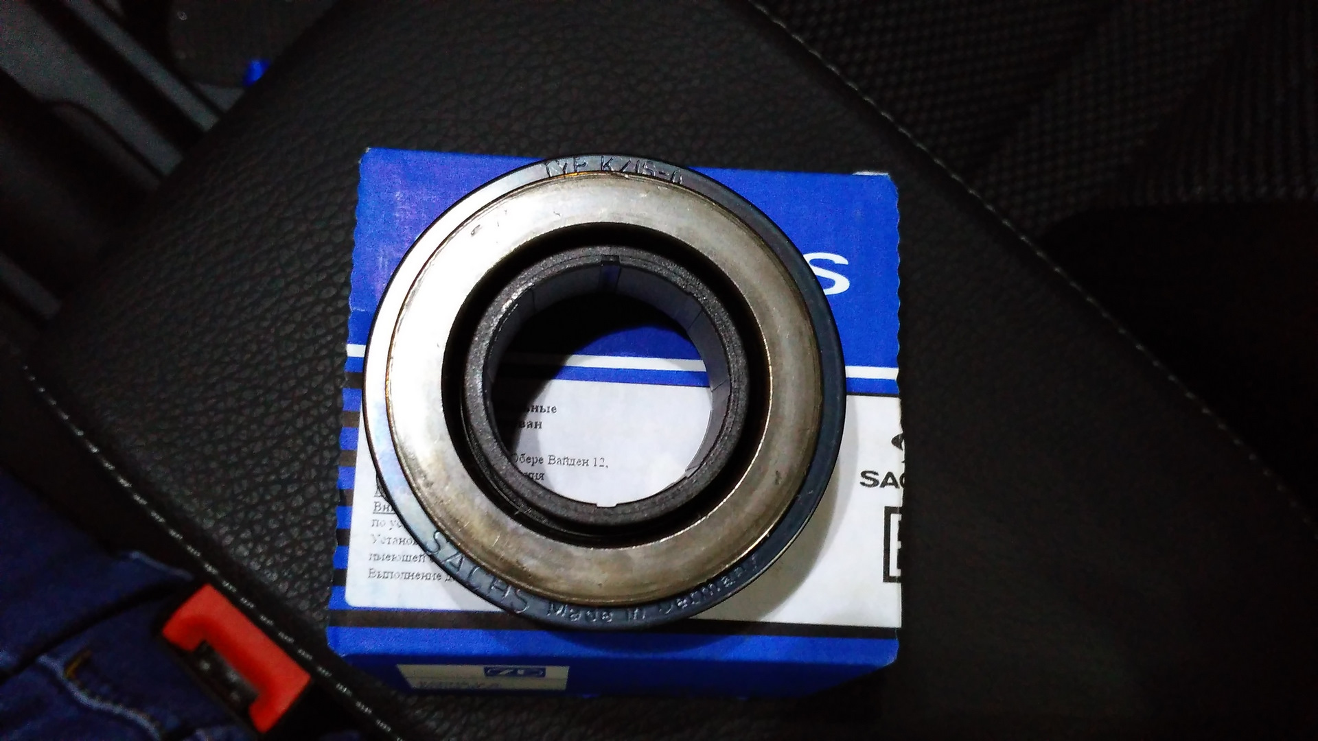

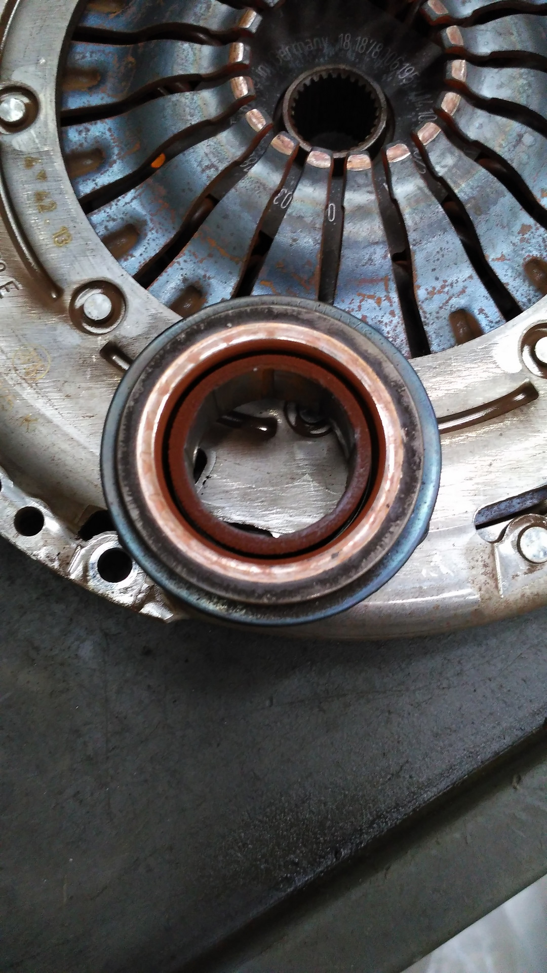

Как писал выше, так же заменен выжимной подшипник. Еще у меня издавался скрпип при нажатии на педаль, будто телега рядом проезжает. Думаю скрип шел от мест соприкосновения подшипника и вилки.
После всех манипуляций начался процесс сборки.
В отличие от старого диска, новый массивней. Толще накладки. Толще и больше пружины и самое главное центральная цасть выполнена совсем по другому.

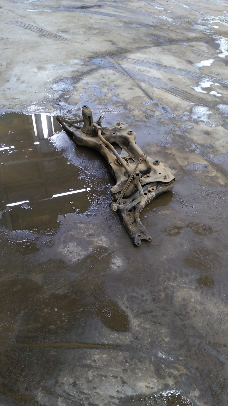

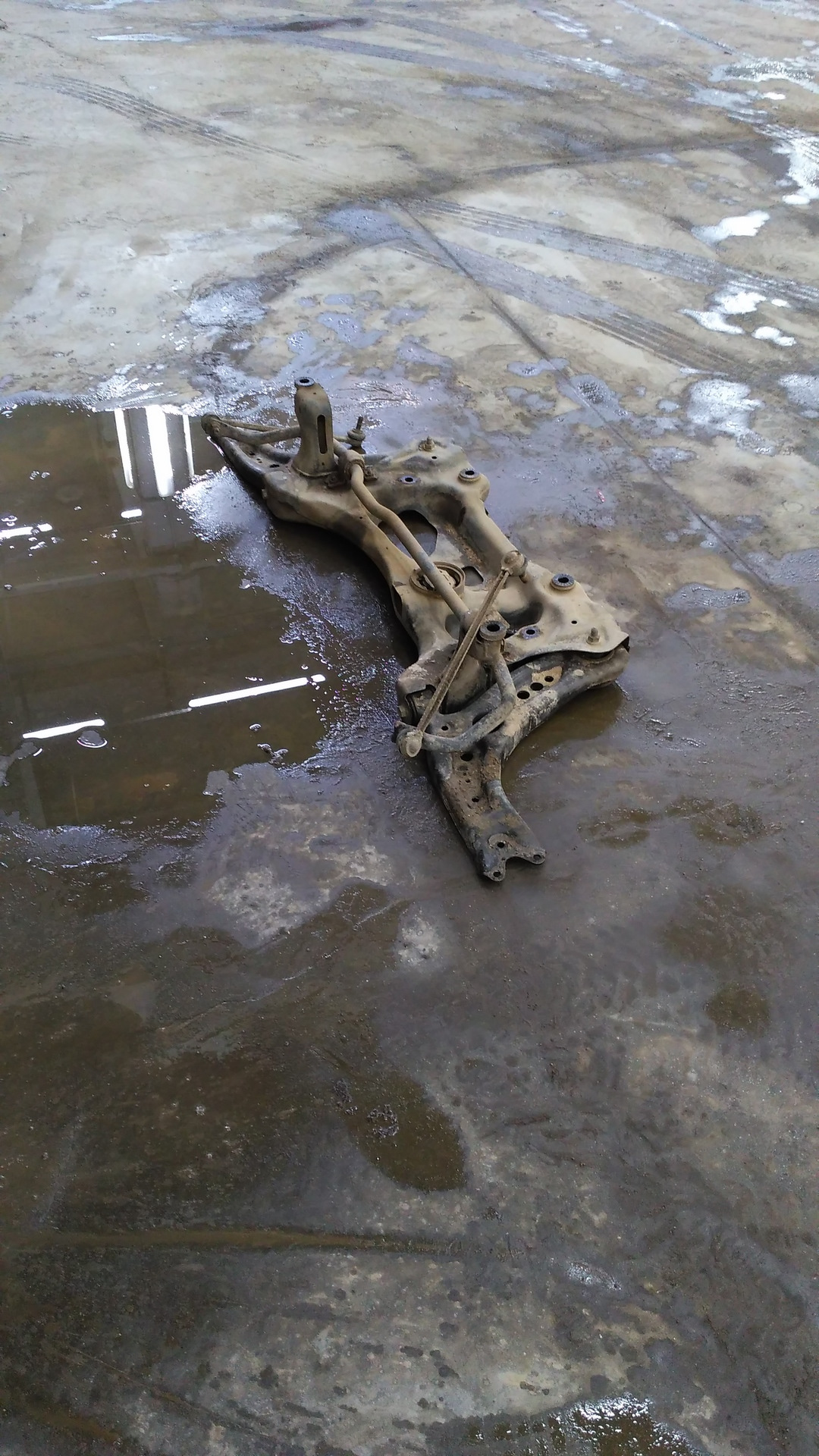

Процесс сборки занял еще 4 часа, плюс потом еще сделали сход-развал. После снятия подрамника немного ушло схождение, поправили. В итоге машину загнали в сервис в 9, начали делать в 10, отдали в 19-30. Думаю с опытном мастером, все было бы гораздо быстрей, но фиг с ним. По итогу все заменено, есть гарантия 2 года. Можно ездить и не париться ближайшие 2 года.

Недавно залез в сцепление, чисто интуитивно решил поменять подшипник и направляющую гильзу. Поставил сакс, его конструкция отличается от подщипника из комплекта люк, в отличие от люка там есть пластиковая гильза внутри подшипника (она была и в заводском подшипникепри, потом я это вспомнил). Послезамены выбрация с педали практически ушла. Так что ставьте лучше Sachs 3151 001 116

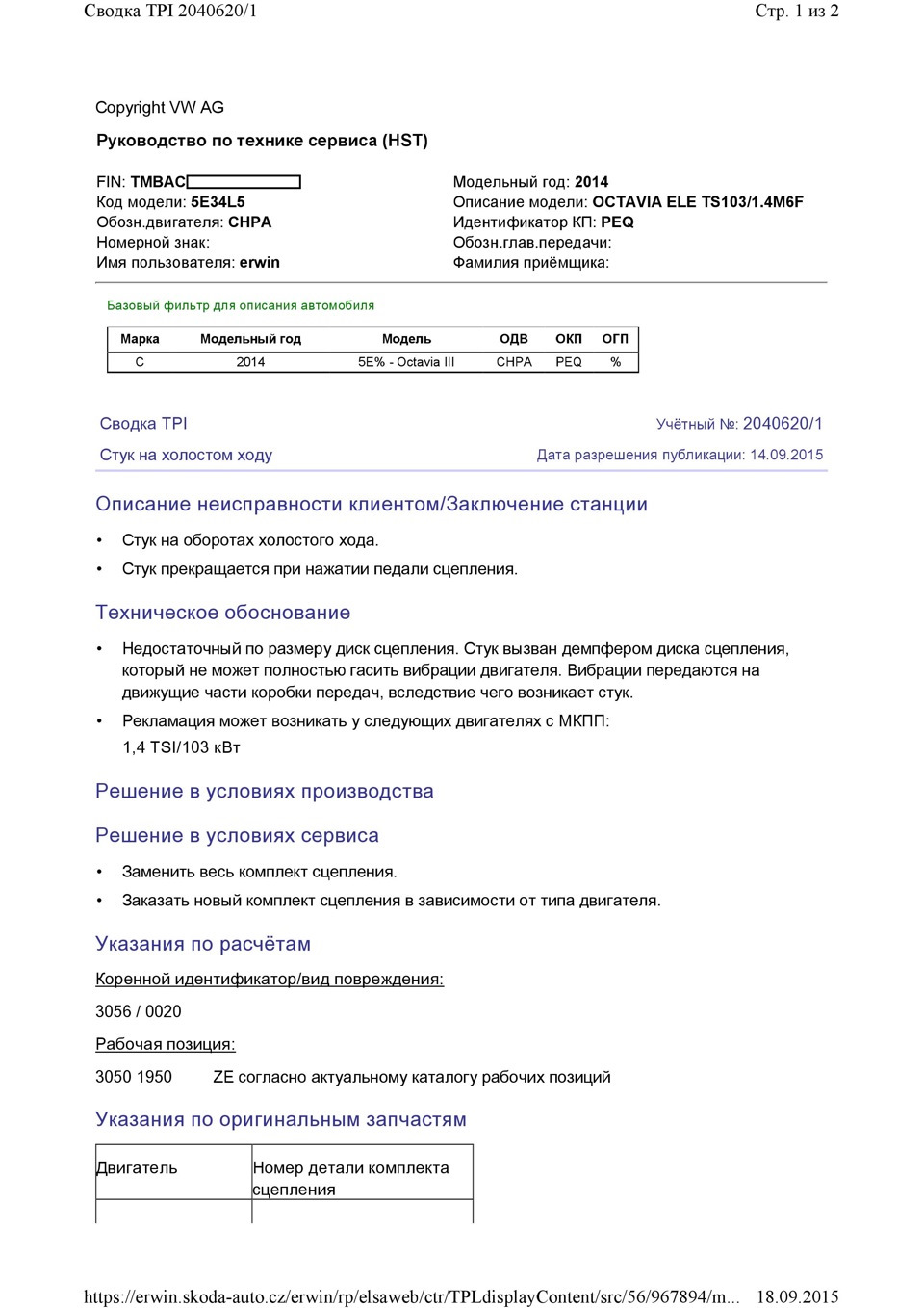

Люди добрые просветите неграмотного: что такое TPI и куланс?
Куланс — гарантия после гарантии. ТPI рекомендации по косякам

Я на фокусе снимал сам коробас, под пивко и смотря ютуб- справились с товарищем за 6часов ровно, делали оба первый раз. Подрамник конечно снли это жесть. У меня тоже еле еле тарахтит, но только на холодную- я думаю все таки это выжимной.
выжимной не может так, там и нет ничего на самом деле
ну хз, но я бы тоже все вместе поменял))
Я и поменял
и правильно)

Тарахун идет от коробки. Проблема в ней. Чтобы ее потроха не дребезжали ставится дубовое сцепление. Оно рождает вибрации при трогании. Через некоторое время пружина немного потеряет жескость, и звук вернется, но в меньшей степени. Вибрации останутся. Проверено многократно.

я тоже такой путь проходил, но мне никто не сказал что не будет меняться выжимной, и они оставили старый, тарахтун после замены не ушел. диск поставили новый, при малейшей пробуксовке начинает жестко вонять, было это еще во времена гарантии, сейчас уже после окончания были мысли про куланц, но не знаю сколько они запросят… тарахтит да пусть тарахтит. а скрип у меня пропал только после замены рабочего цилиндра. Вибрация педали кстати у меня тоже была и она ушла только после того как вернули мою родную заводскую корзину.
я пока так покатаюсь. вибрация ни коем не напрягает. выжимной лучше уж новый, а то потом лезь за свой счет туда. у меня он ушел, думаю в связи со сцепой последней ревизии.

Так если тебе меняли по гарантии или кулансу у тебя на сцепу новую заново 2 года или 100000 км пробега гарантия отсчитывается. Считай от того пробега и сроков когда поменяли. Мне думается можешь заново по гарантии попробовать.

мне в прошлом декабре меняли по TPI. после замены все стало замечательно, но вот на прошлой неделе пару раз опять слышал этот тарахтун. не знаю даже ехать к од (хотя щас стука нет, появлялся только в мороз) или оставить все как есть. у тебя уже другое сцепление, мне ставили с буквами КХ
это как понимаю последней ревизии, в енм еще что то доделано. По сути, у тебя гарантия 2 года. Если будет надоедать едь.

Идиоты, подрамник то зачем снимали…
я сам в шоке. дали мастера который все по инструкции делал, там видимо написано про снятие подрамника. ну зато сход развал сделали.
Это как в субару, там что либо менять, написано снять двигатель!
