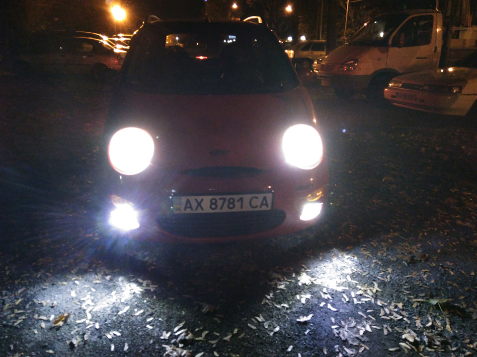

Главный свет был заменен без особых танцев с бубном в течении 20 минут, пришлось отодвигать аккум с посадочного места для замены лампы в правой лампе. С лампами в противотуманках пришлось возиться около часа и растачивать посадочные места + убирать косяки прежних вмешательств. . Результат виден на фото, фотик не передает картину в полной мере, но результатом я доволен. Главный свет стал мощней и не так разбивается в сильный дождь, противотуманки стали светить менее интенсивно, но дают яркий холодный свет+ экономно, пользуюсь ими как ходовыми огнями и чтоб было видней на дороге.
