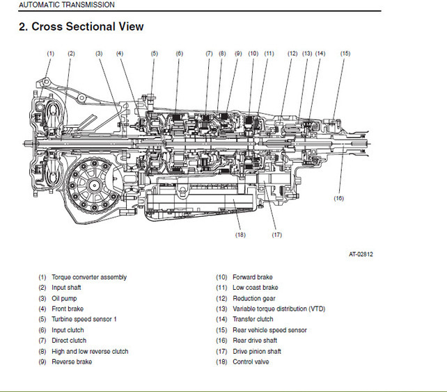

АКПП отремонтирована, усилена и исполняет свои прямые обязанности)))))
По итогу:
— установлен "бублик" от 3.6
— установлены усиленные пакеты фрикционов +1 IPT
— заменен насос акпп
— заменены игольчатые подшипники центрального диффа на втулки из "шайтанмайтансплавабронзы" HexMods
— установлен новый гидроблок от авто после 2014
— масло синтетика Subaru 5AT

Втулки себя оправдывают?
Нет
Понял, просто американцы очень замарачиваются по поводу их установки. Спасибо. А почему?
Такой же износ. Данная коробка потом была заменена на полностью новую сток, она проходила даже больше.
Вообще данная модель коробки очень слабая и отсутствует на рынке сша, у них на данном кузове механика.

Ого, гидроблок, вот это сюрприз. Не боязно что сток коробка не вывезет? Там же бумажные фрикционы, риск букса 5й передачи, все дела
5 только в обычном режиме
все замеры в ручном режиме, не выше 4, она до 260 норм везет
соленоиды в гидроблоке шалят, когда горячо и грязно
Ясно-понятно. У вас на легасях же да, ГП длиннее, понял. У меня даже 5я вряд ли до 260 дотянет

Насос был на издохе, как сказал Олег. Не верить повода не вижу, кробка адаптировалась до последнего, уже "металл в металл". Олег так же сказал, что неоригинал масло быстро добивает насос
662 для легася был в наличии новый, поэтому с ТС мудрить не стали, но известно, что они взаимозаменяемы, уже ставили людям.
да по взаимозаменяемости там штук 7-8 и все можно ставить, причем и мозги тоже, с учетом одинаковых ГП, естественно. Так вроде Владимир пилил 620-й блок у merk-aleksandr, автомат от эксиги у него стоит. блок такой же. Ну да ладно. Напомни, ты ГП не менял у себя? Так и стоит 3,083 с родным мозгом?
Гп родная стоит

Тяжесть автомату уже ослабил бублик от 3.6, сейчас авто переключается так как будто вариатор стоит.
А вот этот момент очень интересен, то есть лезть в гидроблок особого смысла нет, надо только гидротранс поменять? Я то не для трека машину делаю, по сравнению с вами я просто пенсионерю))) А переключает быстрее или мягче?
если лезть в гидроблок — то быстрее, это и делает Бэтман, но и переключения с толчками.
у меня толчков нет совсем, я бы сказал не чувствую переключения, поэтому сравнил с вариатором)
а, вот так понятнее) То есть если отдать гидроблок Вове, то переключения станут чуть быстрее, но чтобы сгладить толчки, то надо еще гидротранс от 3,6 ставить)
Толчки сгладить после допила не выйдет.
Бублик дал спокойствие на самое нервное мое перключение, когда момент уже прилетает 2-3 без удара, а при допиле все переключения "нервные".
Бублик имеет смысл ставить на 350+ сил и малой турбине
то есть в стоке ничего особо чувствительного не изменится? Кстати, у тебя на автомате теплообменник стоял или нет? Второго контура в основном радиаторе нет? При подключении маслокулька ставил на подачу в фильтр или на обратку?
По моему мнению в стоке этот бублик не нужен.
