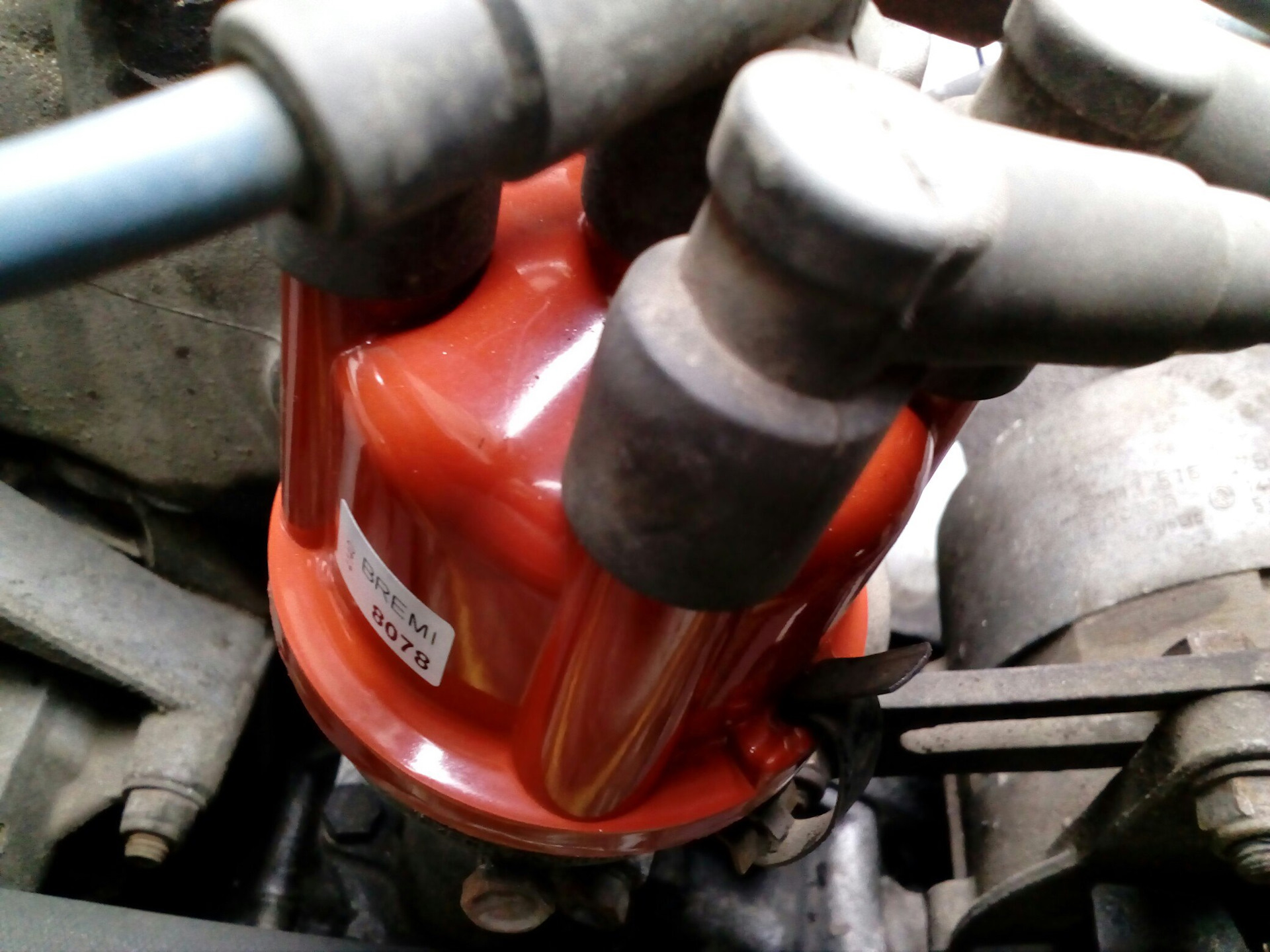

На днях пришла крышка трамблера, сегодня съездил забрал.
Упаковка мне понравилась, а вот сама крышка не очень.
Одна из самых дорогих крышек, но на ней нет ни каких опознавательных знаков.(не китай ли это?))
Только маленькая наклейка с артикулом…
Запчасти на фото: 8078
Установил, заводиться так же. Вроде ничего не поменялось.

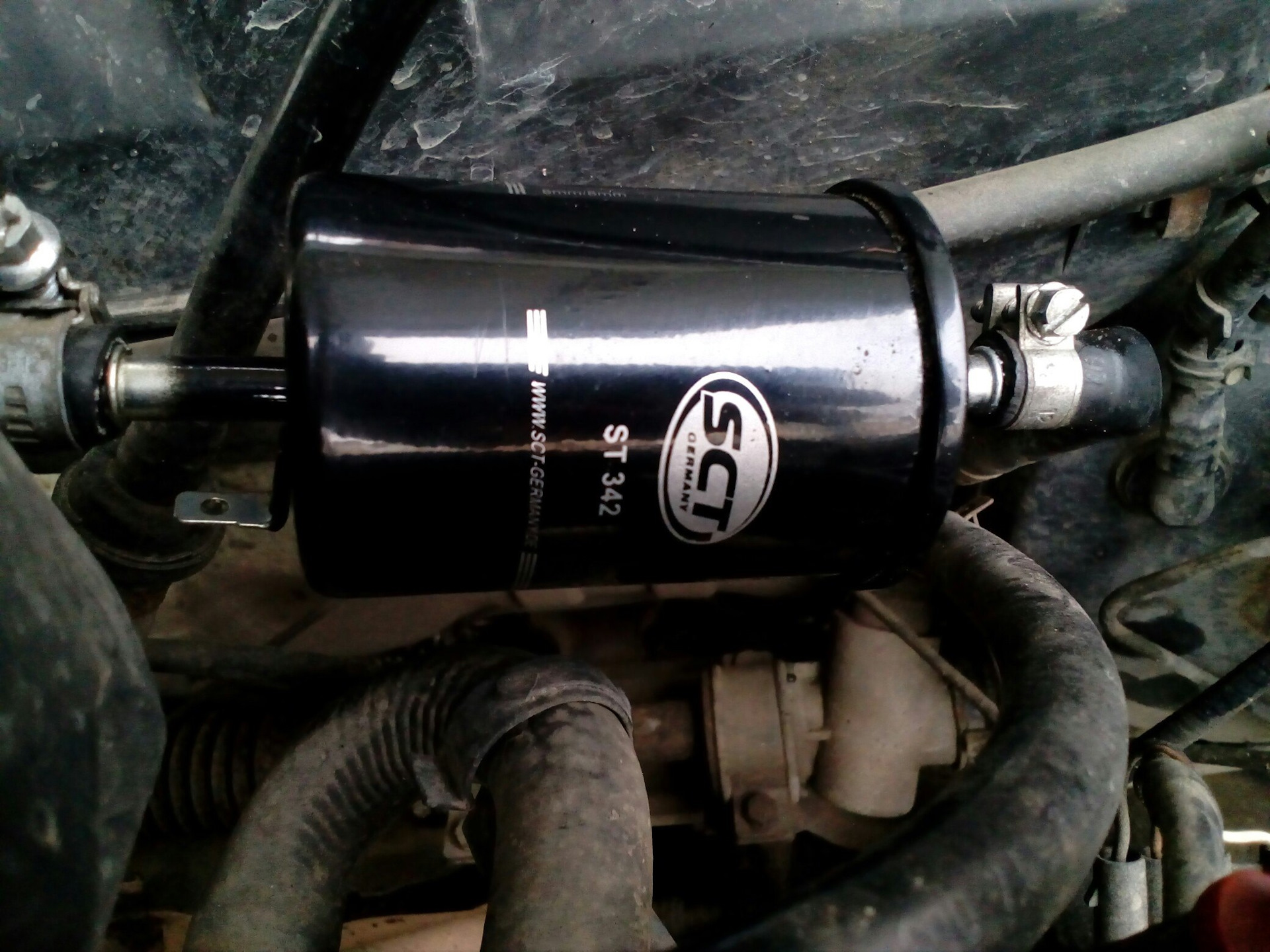

Еще заменил топливный фильтр, в этот раз купил металлический.
Т.к. прошлый пластиковый фильтр раздуло давлением.

Ну так пластиковые фильтра только на карбюратор, а скт фильтра не очень, только как временный вариант годиться.
Если честно я в бензофильтрах не шарю))) беру какой понравится и подешевле)
MAXOIDik
норм фильтр, фильтрует и хорошо, пластиковый — это фильтр тонкой очистки. у меня на карбе давно инжекторный стоит скт а после него прозрачный, так последний уже 6 месяцев даже не потемнел
Пластиковый фильтр предназначен для топливный систем с низким давлением — для карбюраторов, он есть и тонкой и грубой очистки.
Железный для инжекторов тк в них давление 3-6 бар пластиковый от такого просто раздувает.
В скт фильтрующий элемент не совсем качественно сделан разрезал его, одна бумага в один слой .
А потемнел или нет это уже от качества топлива зависит и от чистоты бака.

При каких признаках можно понять, что надо менять крышку или бегунок ?
не большие подергивание на ходу, да и видно визуально если снять ее)
Только сегодня поставил такую же и бегунок Beru
