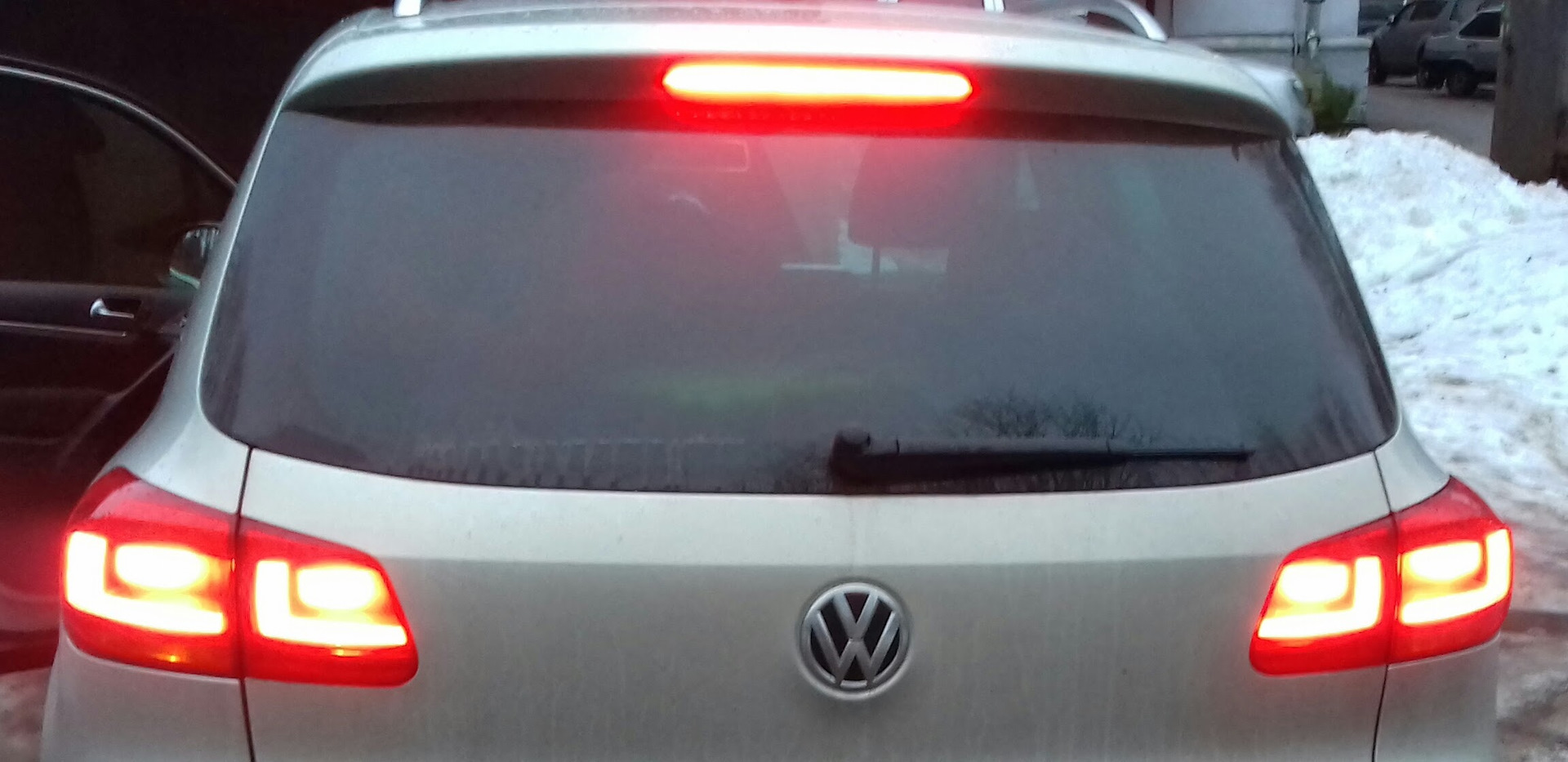

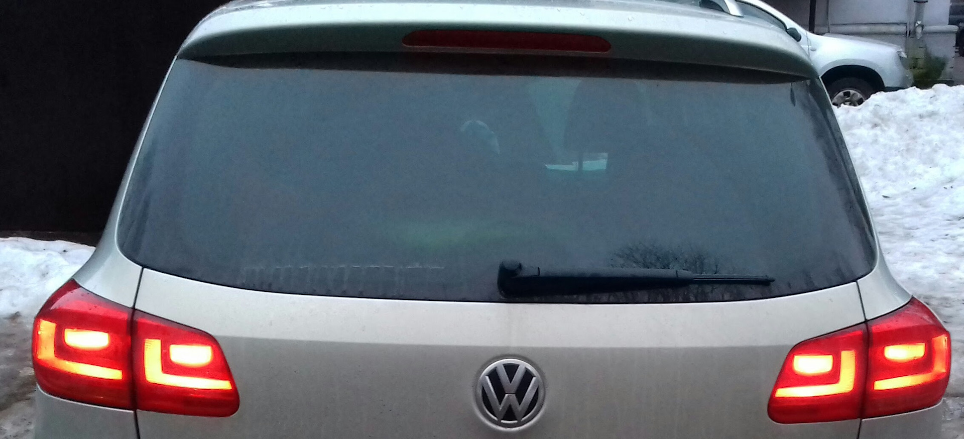

Были габариты:
Стали габариты:

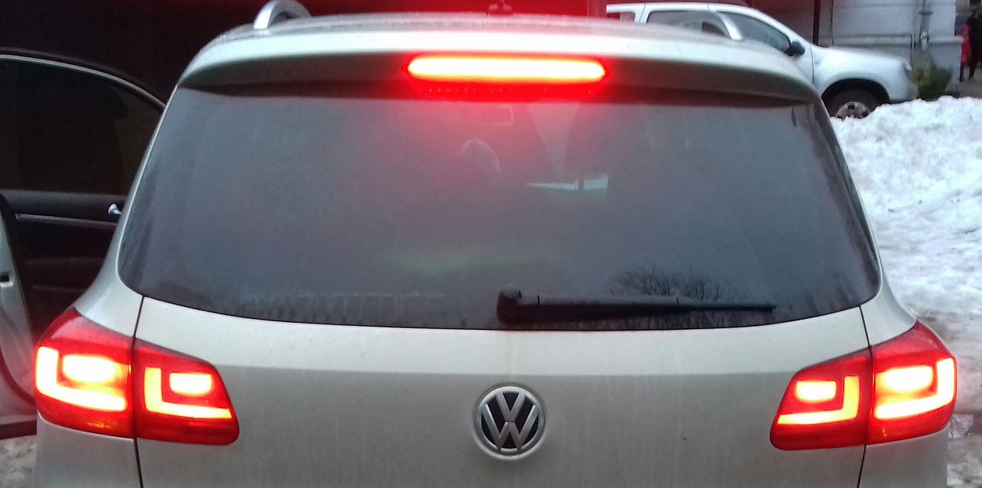

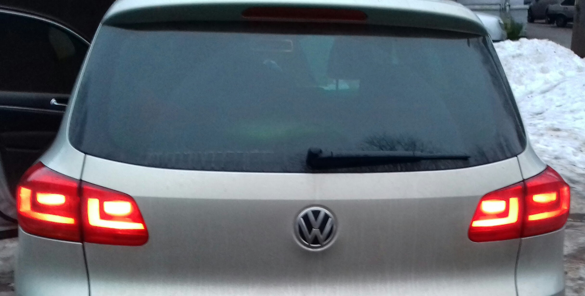

Были стопы:
Стали стопы:
На фотках не так хорошо видно как вживую, но тем не менее, жена, которая была не в курсе доработки, по фотографиям сразу определила разницу.
Делал по инструкциям из постов выше.
Менял в EEPROM 9-го блока (Тигуан 2012; Номер детали SW: 5K0 937 086 M HW: 5K0 937 086 M; Компонент: BCM PQ35 M 021 0064; Ревизия: BC021001) по адресу (dec) 3088 значение 21 на 29 (включает "стопы"), а вот в адресе 3089 было hex:06, поменял на 00 (яркость свечения). Менял в ODIS-E на работающем двигателе, все изменения срабатывали сразу, без ошибок.
