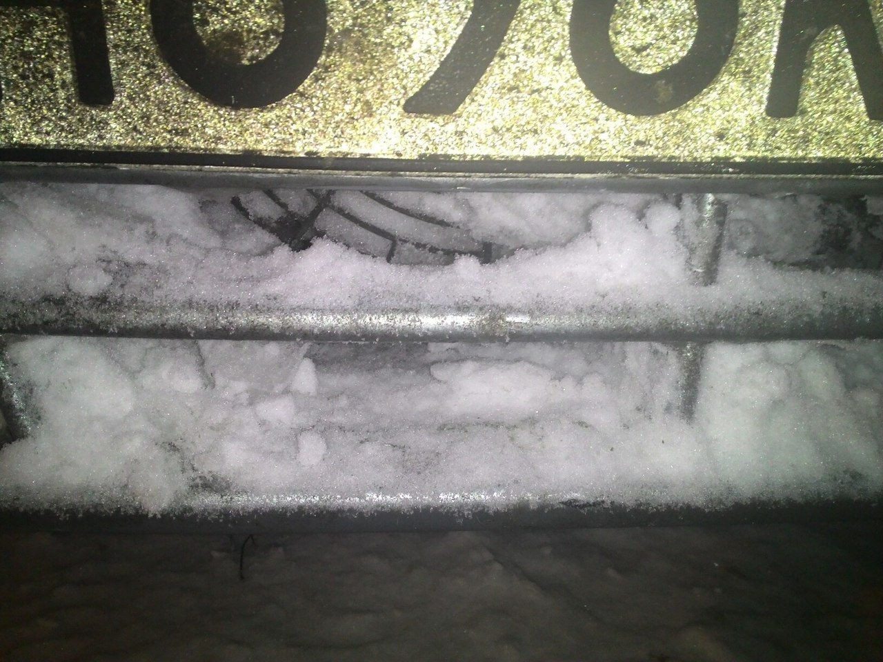

Стою себе в пробочке, матерю себя за то что днём решил сесть за руль.
И тут загорается чек.
Приезжаю домой, выцепляю соседа со сканматиком и идём изучать.
Ошибки были далеки от истины, а именно — пропуски в первом и четвёртом, и неисправность ДПКВ. Но машина при всём при этом изумительно работала, ну если не считать горящий чек.
Сразу же начался мозговой штурм, проявилось в пробке при срабатывании вентилятора, ок. Значит пытаемся имитировать ситуацию, но пока машина греется включаем вентиляторы при помощи диагностики.
Второй включается, первый нет. Ок, лезу осматриваю первый. А с ним и так всё ясно — туда просто забился снег и замёрз, в итоге он не может включиться.
При помощи пром. фена, удлинителя и палочки с дерева всё это вычищается и жизнь снова возвращается в своё русло. Но собсна удивляет другое, почему при наличии данной ошибки эта ТП говорит мне совершенно другое (никого не напоминает, а?) и уж тем более почему в пробке включался вентилятор кондиционера.

Совет простой берёшь скидываешь разъём с датчика ОЖ и наблюдаешь если оба вентилятора работают на 2 скорости всё окей, если какой то не работает то смотри разъёмы проводку и прочее . Был случай у меня . Перестал работать основной вентилятор машина на гарантии была тогда полазил по нету и решил воспользоваться советом бывалых людей. С бросил разъём и о чудо всё сработало как надо. Потом до меня потихоньку стало до ходить что я на мойке помыл машину и соответственно вода подмёрзла в вентиляторе . И не могла прокрутить на 1 скорости пока я не не с эмитировал перегрев авто. То есть ему не хватало прокрутить на первой скорости .
Тоже мысль. Я ещё грешу на то, что с ним могло пойти что либо не так, когда он попытался включиться замёрзшим
