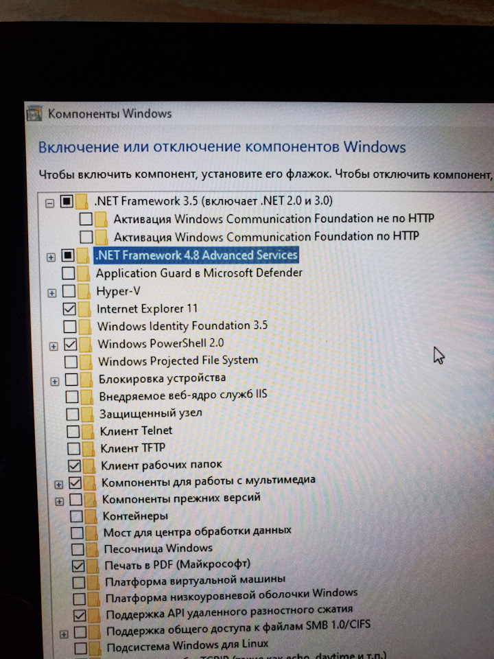

Проверяем (на всякий случай) наличие в системе Internet Explorer 11 и .Net Framework 3.5

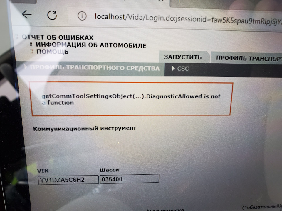

4.8 надо отключить? У меня не видит коммуникатор.

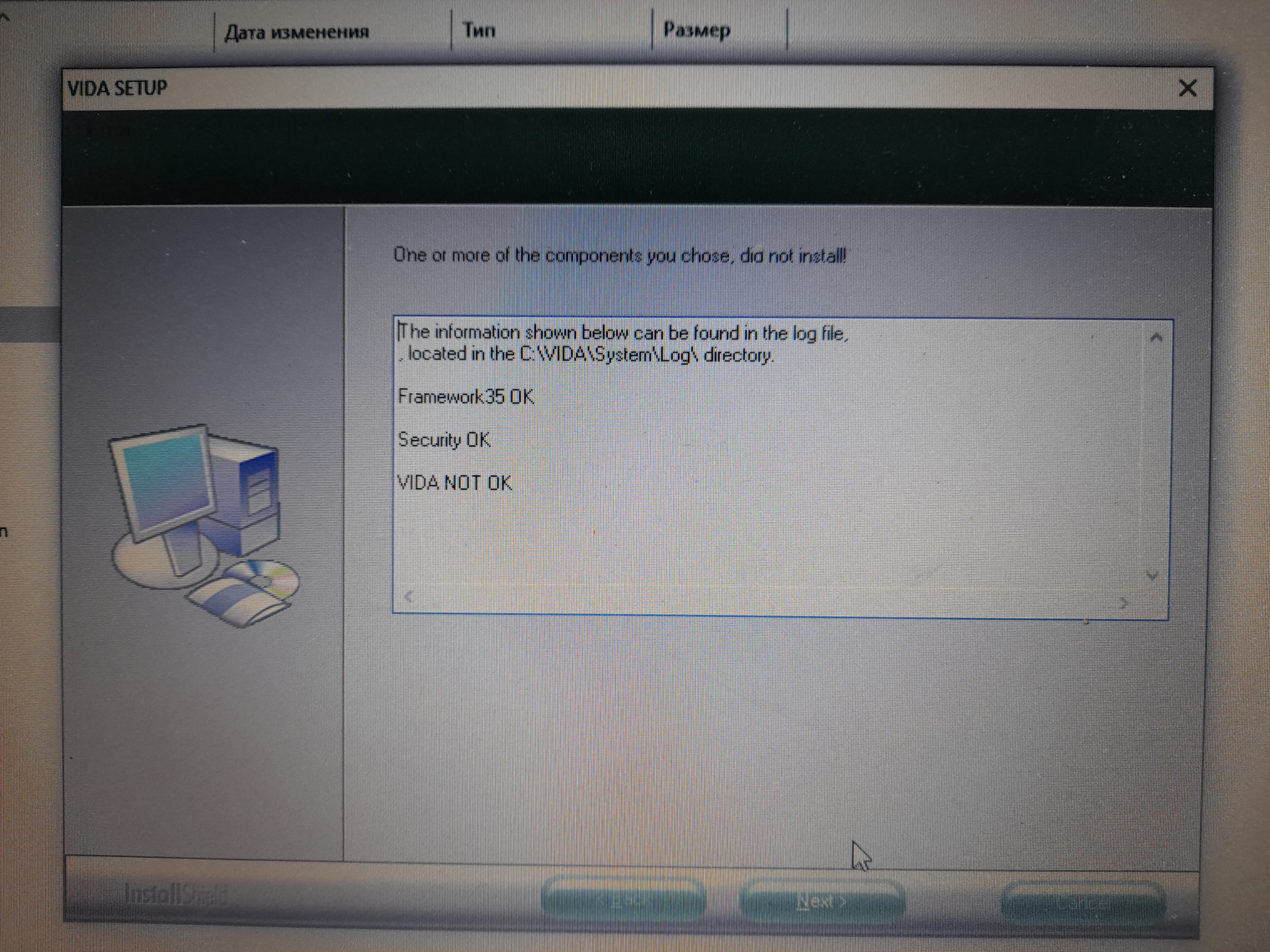

Результат этого всего — Vida NOT OK
Приветствую. На оф сайте SQL Server 2008 SP1 не доступен к загрузке, только SP2 и SP3, так же с Java SE Development Kit 7, в свободном доступе только Kit 14. При уснавоке SQL 2008 SP2 x64 либо x86 VIDA не устанавливается, vida not ok. Подскажите пожалуйста как мне обойти эту проблему?
так же хрень. Проблему решили как то?

добрый день, подскажите, не могу поставить на Win10, после установки выходит это надпись
SQL
Frame work 3.5
След VIDa пишет такую вот ошибку, win 10
Ставьте SQL 2008 x86, с x64 почему то не дружит… Не забудьте проверить в компонентах и программах включен ли Framw work 3.5.
После установки обязательно отказаться от перезагрузки и пропатчить.
