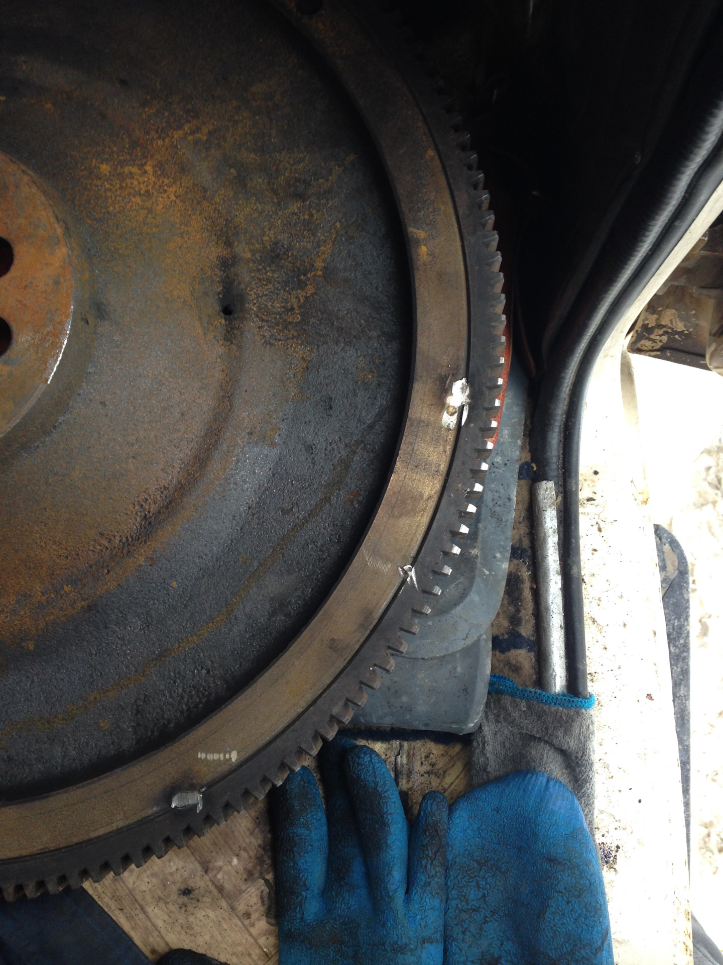

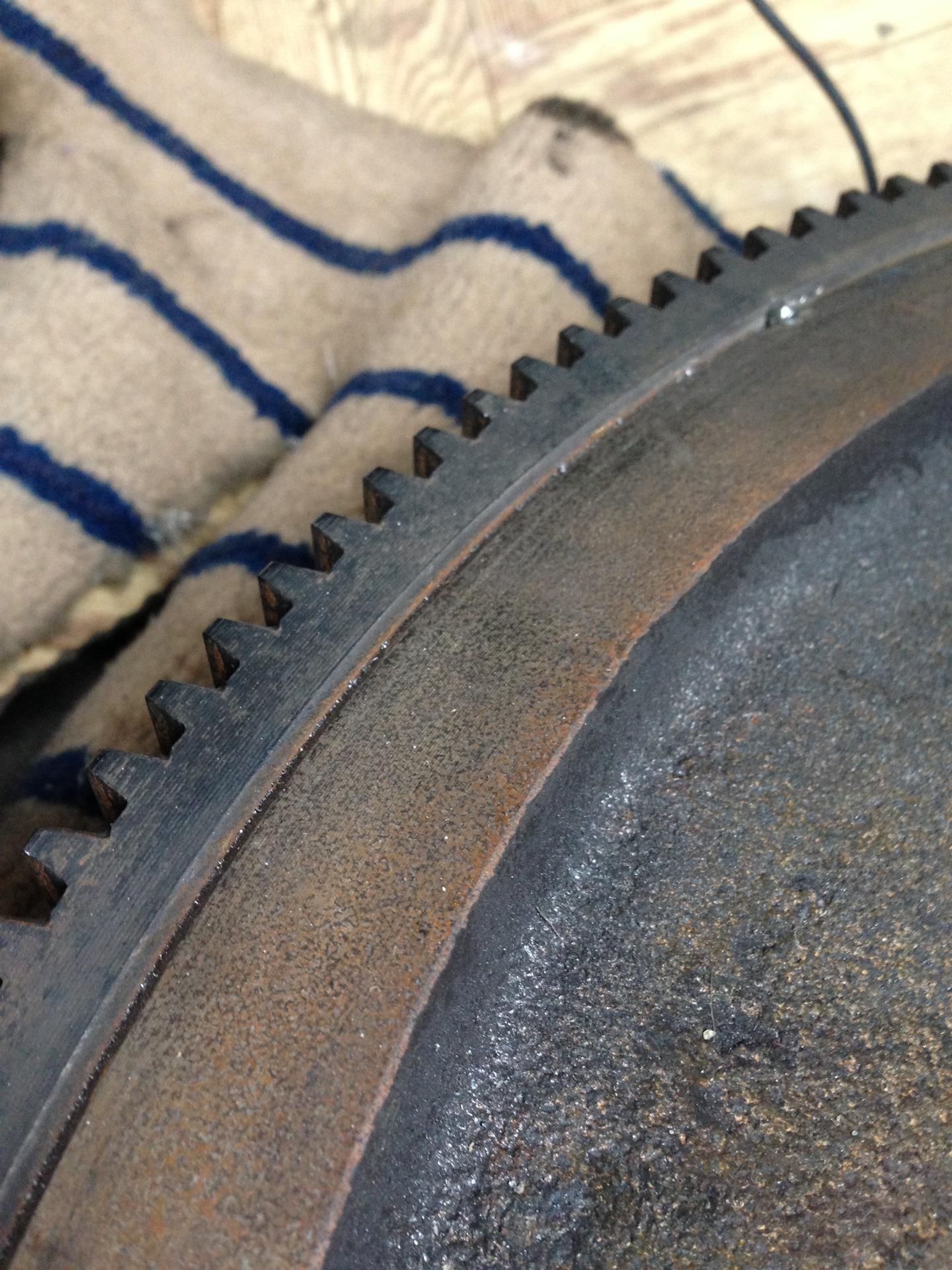

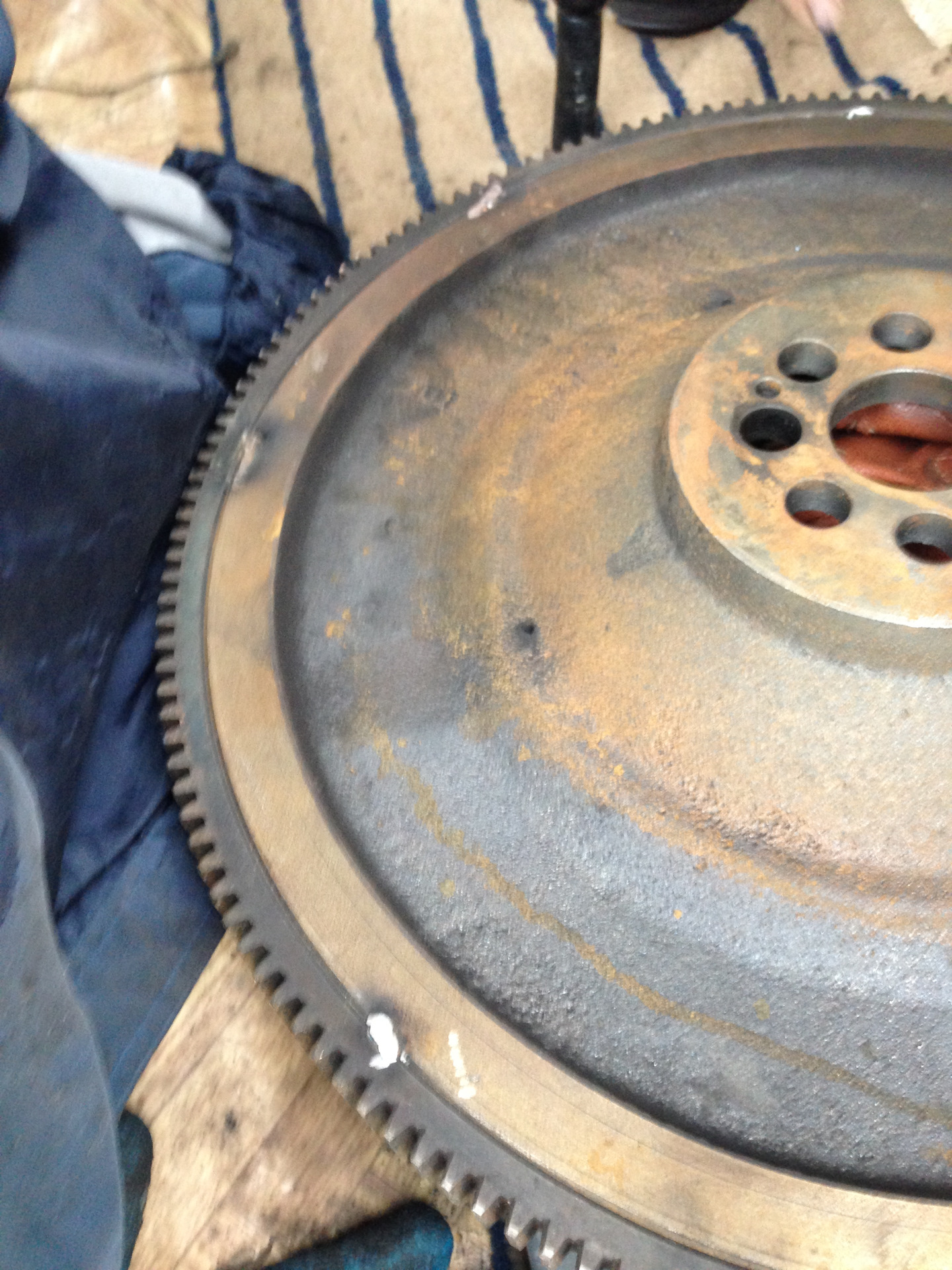

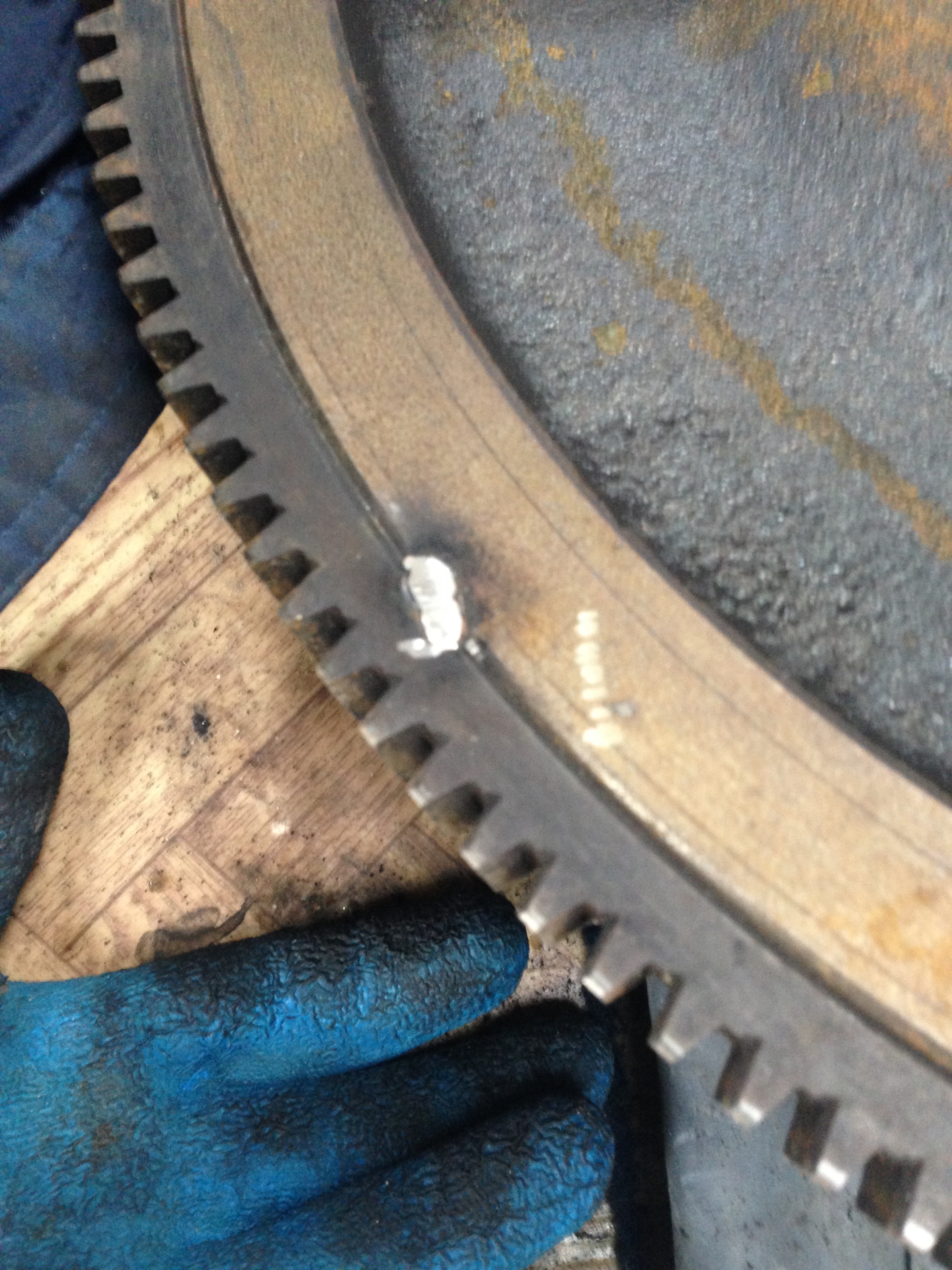

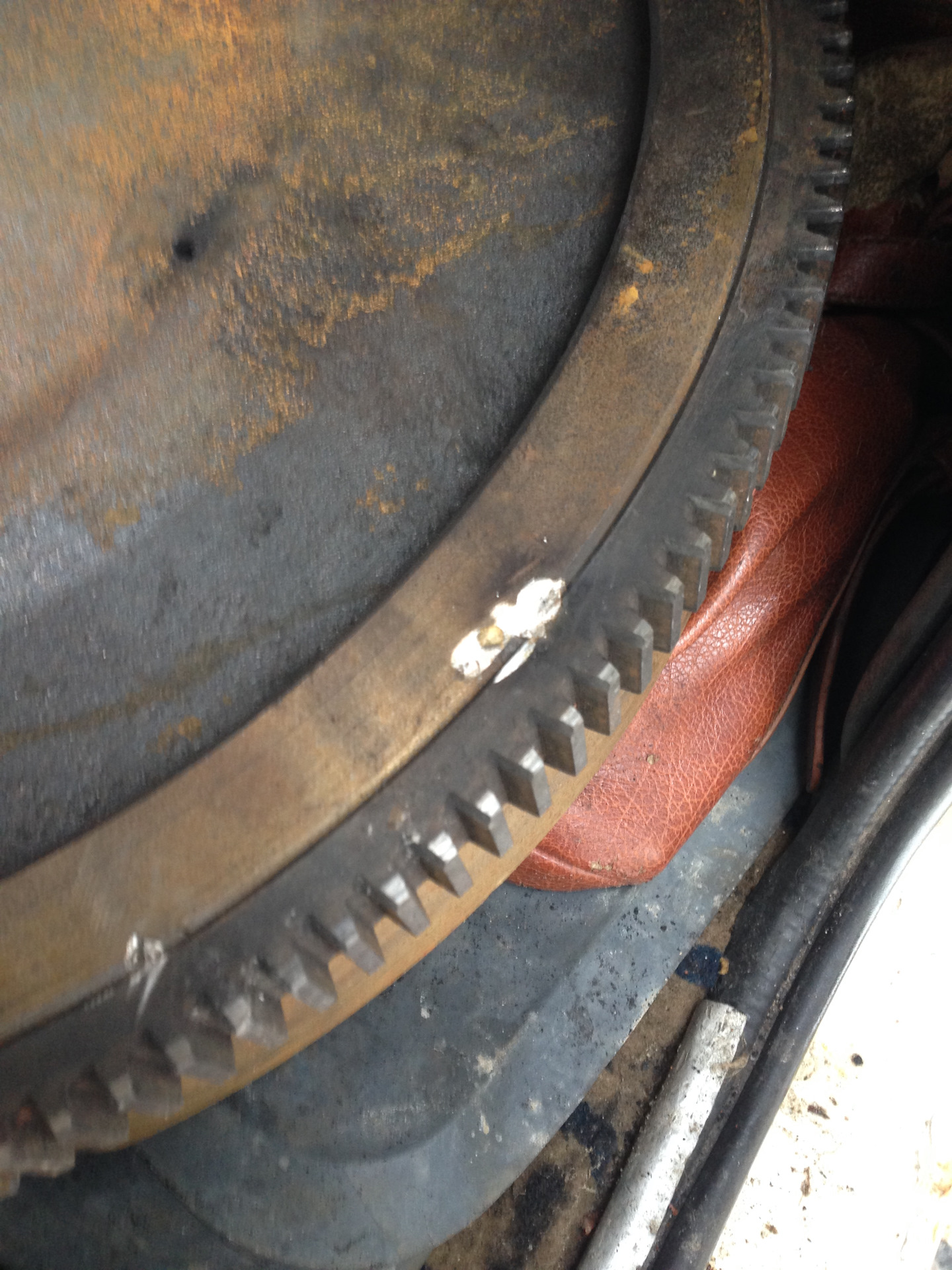

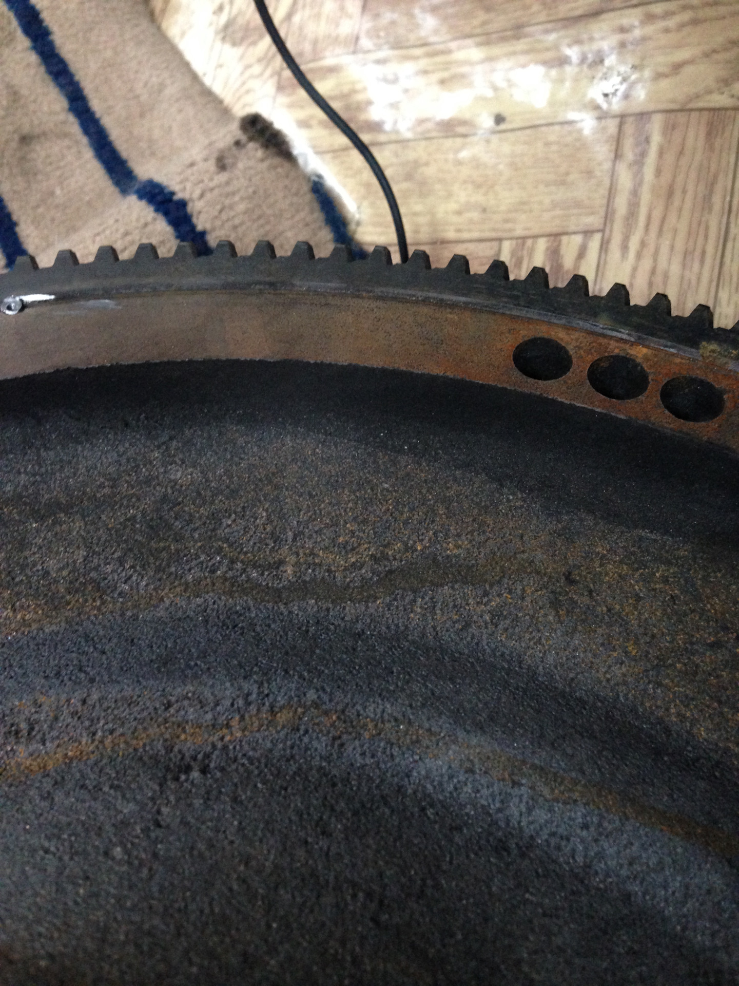

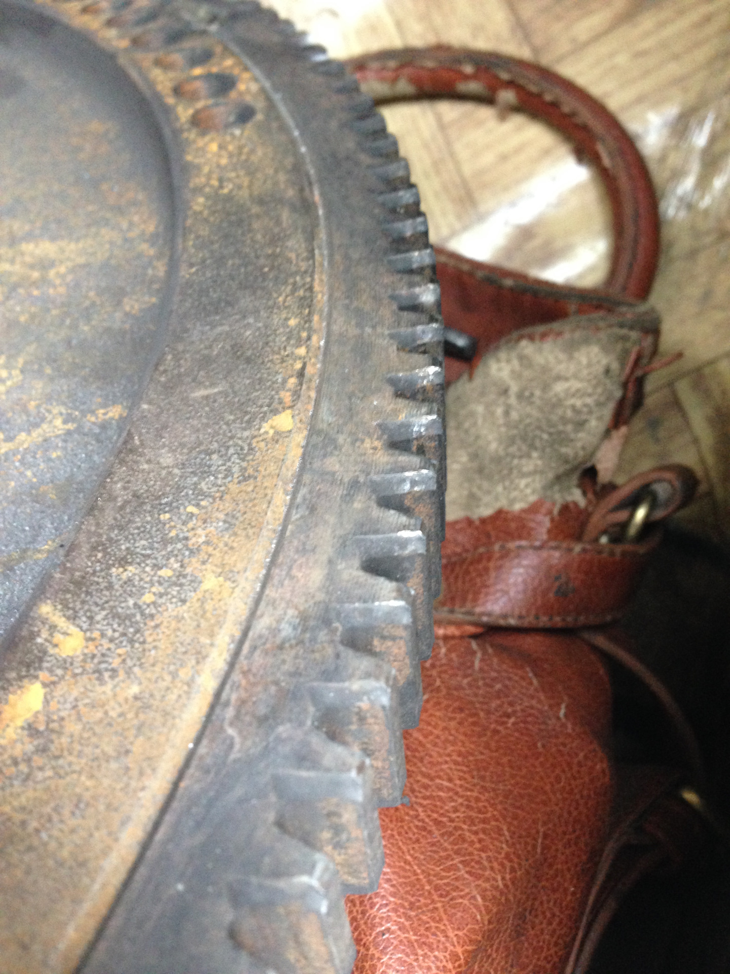

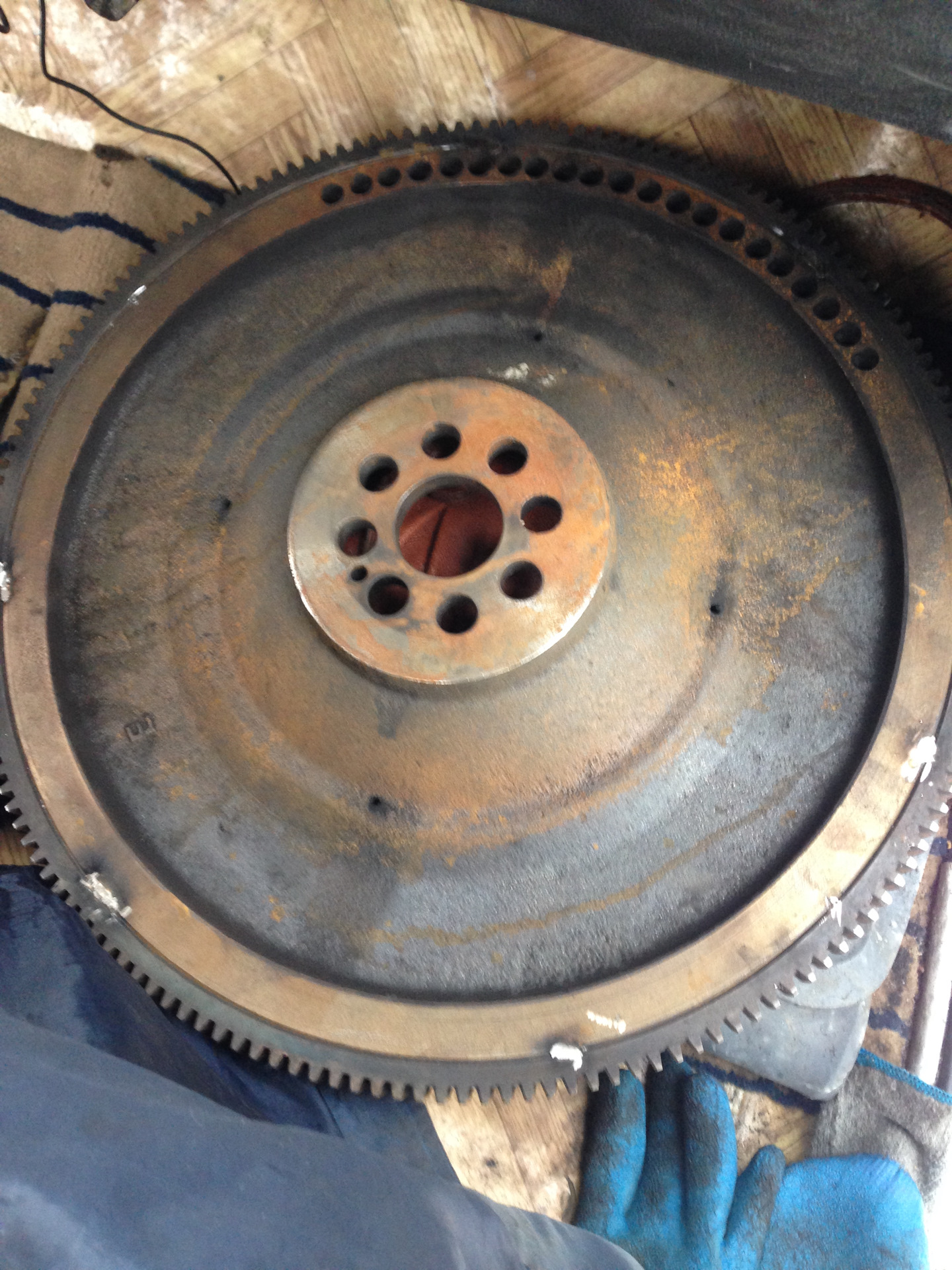

На днях у моего товарища, работающего на Исудзу 8ми тоннике(он водитель) сорвало венец на маховике и он начал просто крутиться от руки))
Скупой хозяин решил не покупать новый маховик и просто сэкономить 20тыщ и сделал вот так…
При этом венец сидит криво 7ая и 8 ая фотка))
Б** просто приварил)) Это же просто цирк))
Завтра послезавтра сборка и запуск дизеля.
Дорогие подписчики и гости как вы думаете будет ли это шоу работать? Если да то как долго? И какие последствия могут быть?

Если венец запрессован криво, то его будет изнашивать криво.
Два стартера уже умерло и вибрация идёт
Колокол ломает?
Фиг знает) время покажет
Как стартер то ломает?
Я не интересуюсь, так как хозяин авто дубоголовый дибил! Экономист.
Поработает недельку, а может и нет…
На удивление работает уже чуть больше месяца, но стартер уже умер! щас в ремонте

Кроилово ведет к попадалову. Если балансировку сильно нарушили, будет весело… и дорого в итоге
Так этого не докажешь))) пока сам не попал
Если сварил правильно и догадается отбалансировать, то работать будет. А если балансировка будет нарушена- все станет гораздо плачевней…
У нас в регионе тяжело найти балансировочный станок для маховика(((
Ага, а колокол с коленвалом, вкладышами и блоком (ну и все остальное, с чем может "повезти") найти проще?
Если хочет сэкономить- пусть б/у маховик ищет, но изготовленный и отбалансированный НА ЗАВОДЕ.
К сожалению, в отсутствии мозгов, о последствиях пока никто не думает))
Там же, в списке, легко может оказаться сцепление с КПП. Все зависит от скилла "удача" у сварщика =) Может, и повезет, но скорее всего нет. Предлагаю делать ставки =)))
Да! Кстати ! машину сегодня забирают с сто! Напишу подробности
Ну что, катается машина?
На удивление да! Катается! Но вибрация небольшая появилась, и стартер иногда подкусывает, со второго раза запуск.

Делал в свое время на Москвиче.Венец подносился .Снял перевернул и засверлил 4ри отверстия нарезал резьбу м 6 вкрутил болтики на краску 9тогда еще мы не знали резьбовых герметиков)срезал шляпки.И забыл где находится маховик.
Только надо учитывать нагзуку на венец, это же дизель! Тут компрессия по 30 очков в цилиндре + их 6 штук
Я ни кому не навязывю свое мнение а говорю из своего опыта как делал сам. Как сделано на прихватках мне не нравиться.а вот сделать не 4ре а 6-8 штифтов и может не м 6 а м8 (если тело позволит )Попробовать можно это будит я думаю лучьше прихваток Конечно повозиться дольше прйдется.
если ещё сам венец полностью засадить на эпоксидку, потом налепить штифтов, а потом маховик отцентровать — должно будет ходить. М8 не надо, лучше побольше штифтов, можно штук 14 через равные промежутки. Но это пол дня работы. А это сделали за 2 минуты.))
Нужно было снять венец, зашкурить маховик, обмазать эпоксидкой и потом, положив на ровную поверхность, одеть венец обратно.
Ты думаешь что эпоксидка удержит?
Должна держать. Можно конечно обмотать маховик медной фольгой, затем нагреть венец и одеть. Когда он охладится и сожмется, будет держать намертво.
Я думаю что нифига не будет держать

если бы приварил, с то металл наложен какашками не прогрет, тем более если криво
До первого запуска дизеля))
Есть вариант засверлиться между маховиком и венцом, нарезать резьбу на 6, вкрутить болт, обрезать по самое нехочу и зафиксировать сваркой. Вот тогда может и походит. (Количество болтов не ограничено, чем больше тем лучше.)
То есть вибрации тоже не будет?
Все-же лучше чем на фото, а по вибрации все зависит от того насколько ровные руки у механика.
Держаться будет, но не уверен что больше месяца! От такой кривизны и сварки пойдет адский дисбаланс, в лучшем случае оторвет венец на ходу, в худшем сорвет маховик с болтов и тогда этот скупой человек попадет минимум на купол кпп, маховик и сцепу. В худшем на контрактный мотор, может поломать коленвал от такого дисбаланса. Порвет сразу за последним вкладышем!

ковкий чугун, мало проварено может оборвать сарку, дисбалланс.
Я боюсь представить последствия обрыва либо венца, либо маховика от вибрации((
