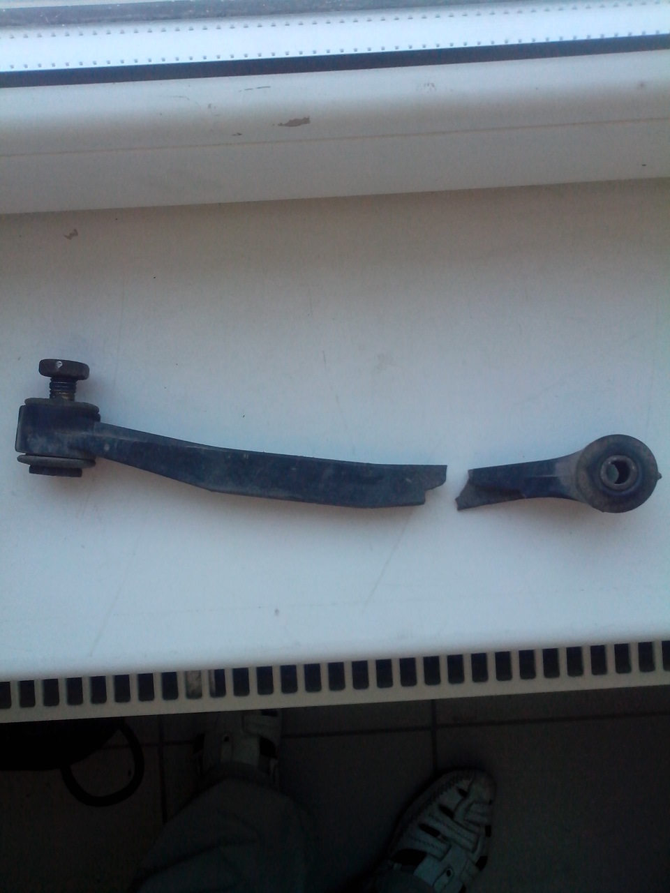

Меняя пружины я сломал стойку стабилизатора:
В оригинале должна стоять:
Стойка стабилизатора заднего Rodius 4575021000
Она только под заказ 6-10 дней, и если менять то необходимо менять обе!

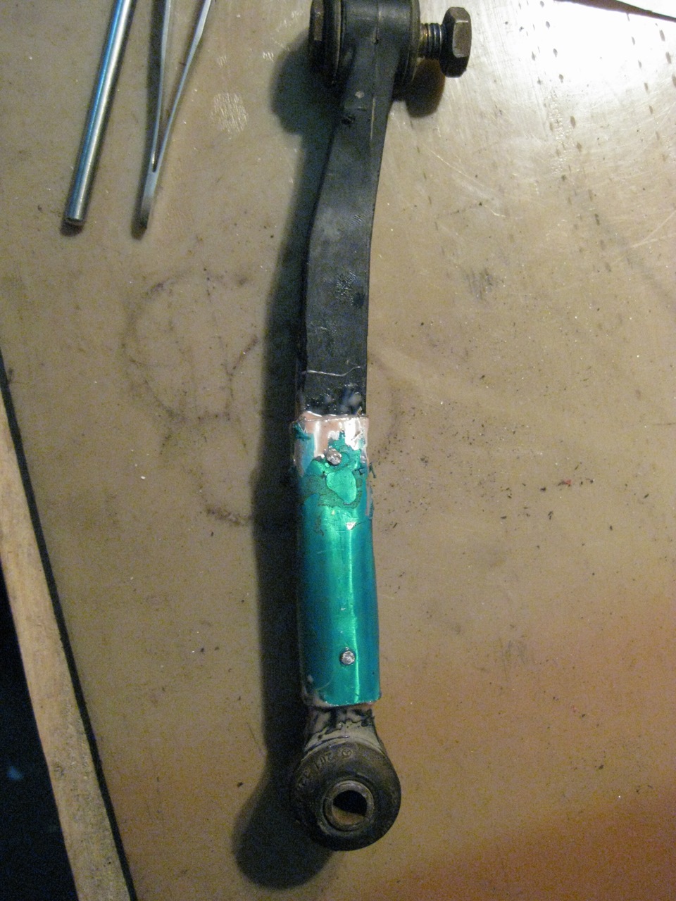

Ну а так как в ближайшие выходные необходимо ехать на рыбалку было решено отремонтировать подручными средствами!
Приготовил:
2 гвоздика, тоненькое сверло, эпоксидная смола, б/у фотовал от картриджа samsung 101.
на пару месяцев хватит, заодно и посмотрим какая нагрузка идёт на стабилизатор!
Комментарии 2
Ну и как, выдержала стойка стаба?
Где то 1000 проехал, потом пришли оригинальные металлические, я и заменил, прервал, так сказать эксперимент!
