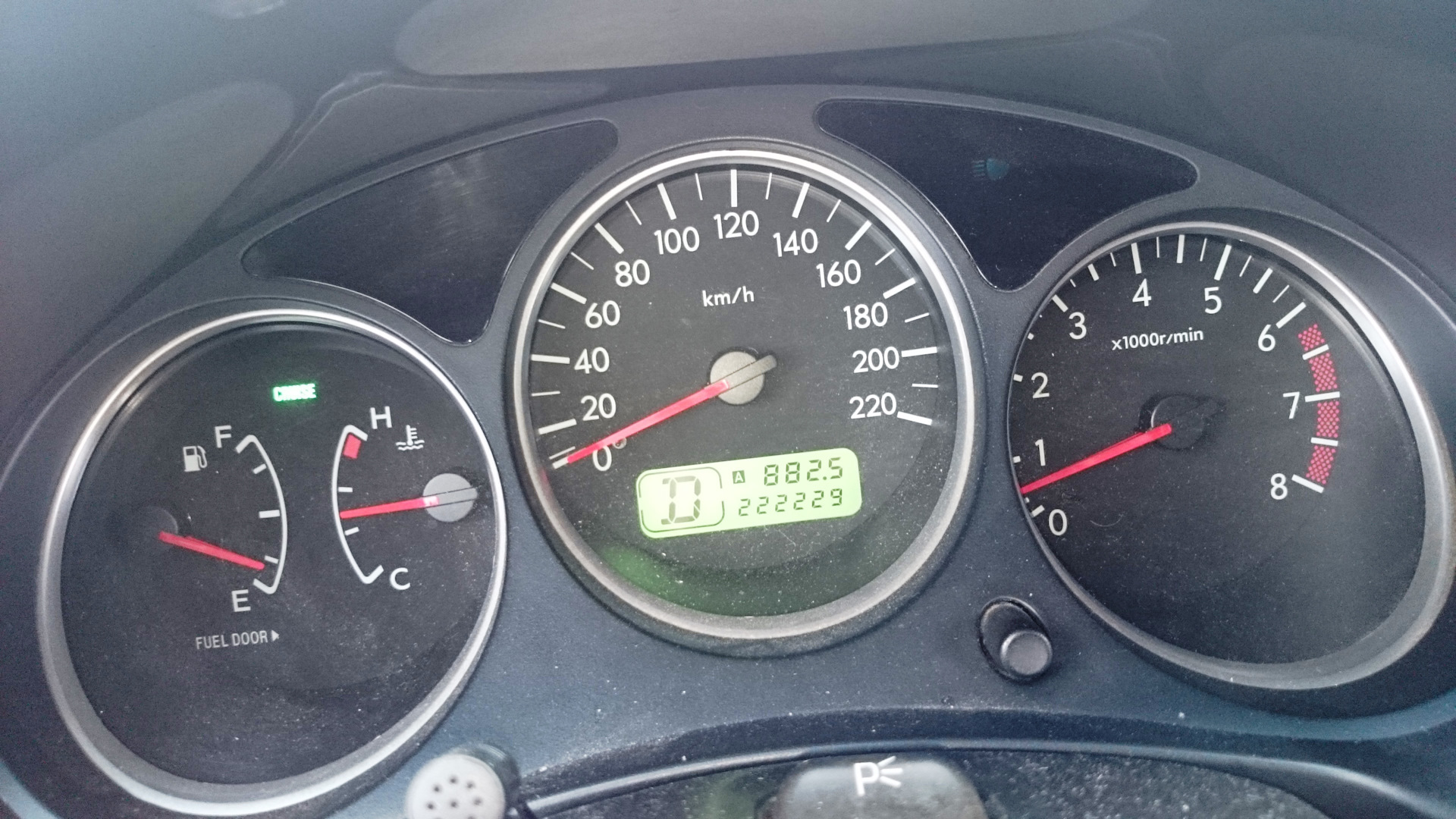

Как-то давно снимал я приборку, когда ставил БК.
Вот так выглядит мой сток.

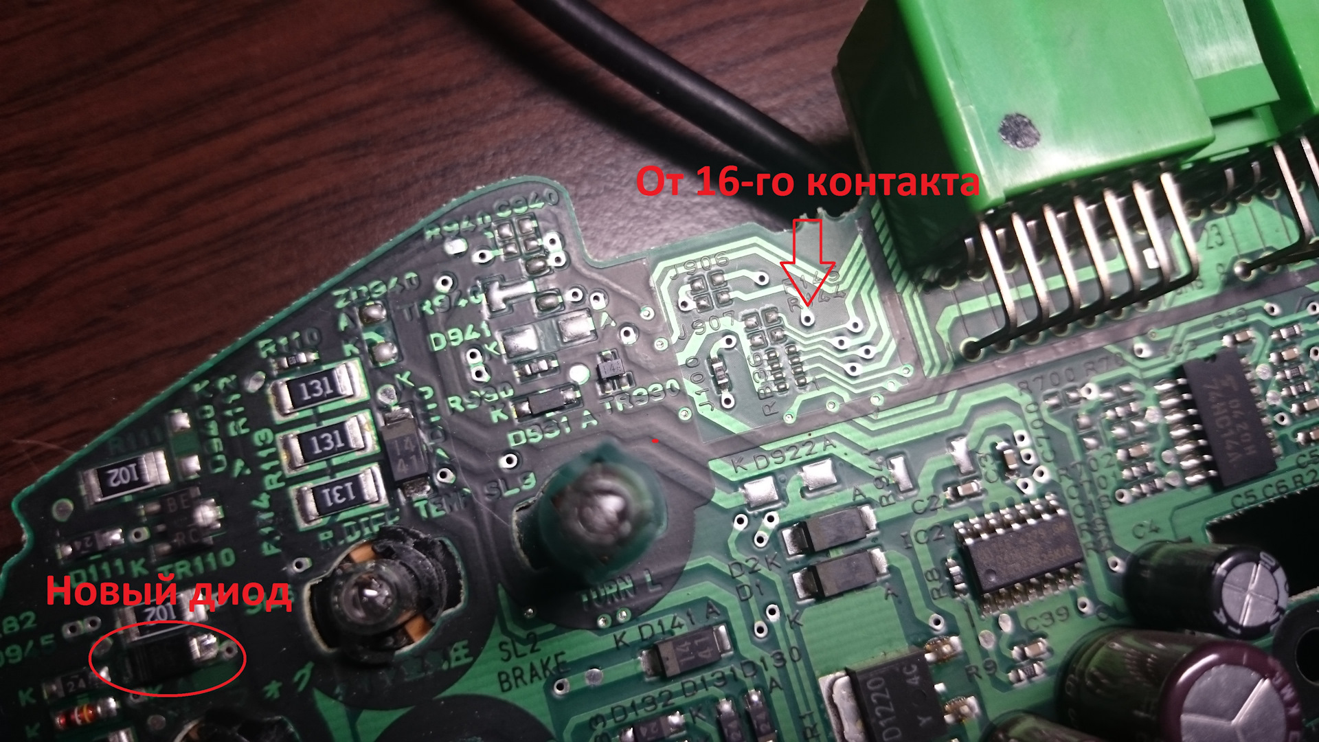

А тут не так давно общался с гуру по субаровским приборкам VerterS и Саня мне поведал, что за этот индикатор отвечает 17-й контакт в центральной колодке. Но нужно впаять диод, под который там есть место. Паять… Маааленький диодик… Побоялся. Тем более разбирать нужно. Забил.

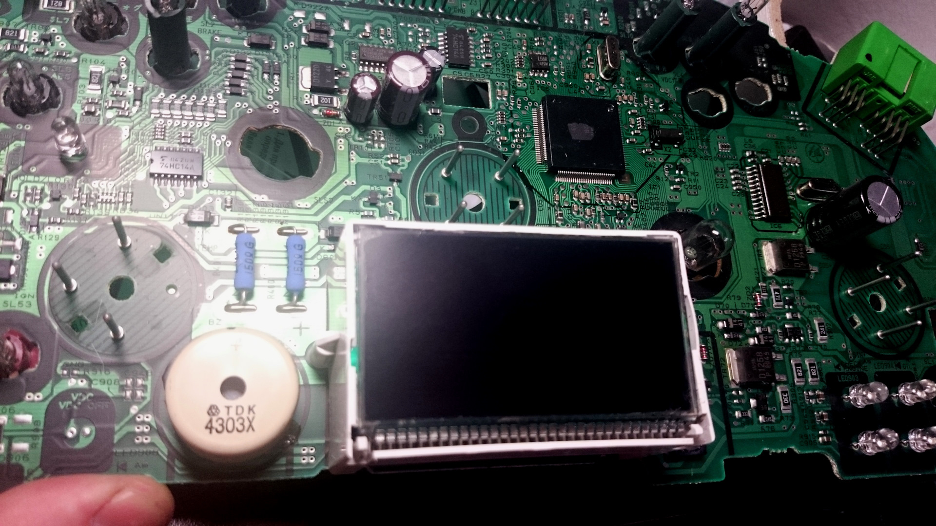

Потом что-то начал меня напрягать экран БК, светящийся ярким пятном по середине торпеды.
В общем, сделал я его инверсию. Использовал поляризационную пленку от китайского смартфона, но её хватило в обрез. Цвет не понравился. В итоге выпросил у местного субариста старый ЖК-монитор, раскурочил его и заменил пленку.
Но на щитке же подобный экран, без инверсии…

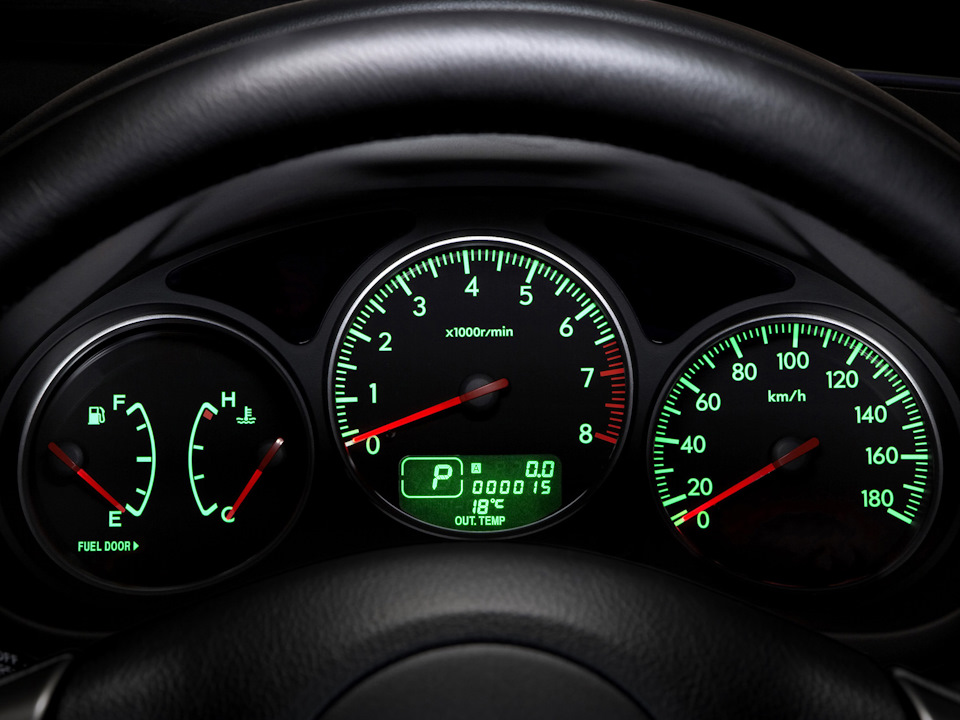

Давно мне приглянулись приборки от турбо рестайловых, типа таких, где фон экрана темный:
В общем, опять пишу Сане. Железное терпение у человека! :)
Говорит, что стрелки снимать не нужно, чтоб добраться до экрана. Все, решено! Надо делать!

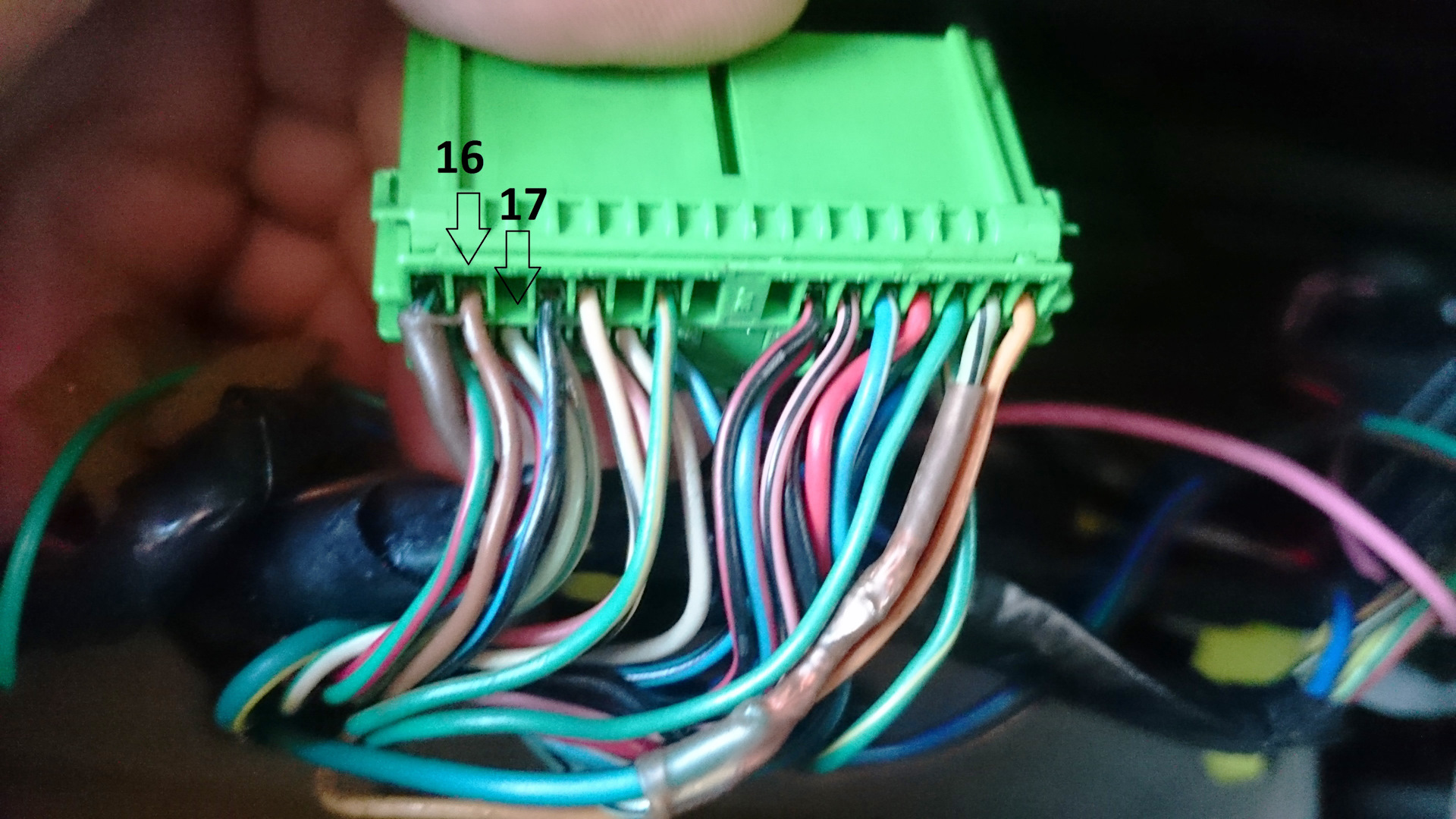

Решил проверить провода на возможные контрольки, которых у меня нет. Температура масла заднего дифференциала, контакт №16 центральной колодки — соответствующий датчик у меня отсутствует. Контакт 16 ничем не заканчивается, предусмотрено место под какую-то деталь, фото ниже.
Проверил. До порога (там колодка B99/R3) коричневый провод не доходит (по схеме, где применимо, он идет на датчик), но от 16-го контакта центральной колодки щитка идет.
Лезу к колодке I3/B38. Она находится на поперечном усилителе чуть выше блока предохранителей, нужно снять подрулевую панель с кнопками. Так и есть, вход есть — выхода нет. Донор найден :)

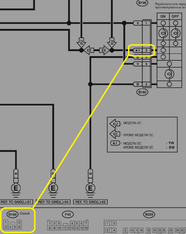

Переносим в колодке I10 контакт с 16-го места на 17-е. Второй конец нарастил и прицепил к контакту 3 колодки B160 на кнопке ПТФ.

А тут меня поджидал "surprise! mother fucker"… У меня стоит полноценный дисплей со строкой температуры, но японцы почему-то решили мне её не сообщать. То есть сигнал не идет, чтоб светилась.
Согласно схемам, для этой температуры и климат-контроля (он есть) используется один датчик. Саня сказал, что отключено программно и просто так не включить. Печаль, беда… Ну ладно.
Диод в цепь от 17-го контакта и "тупик" 16-го.
Где анод, где катод — на плате подписано.
Диод впаян. Провод протянут.

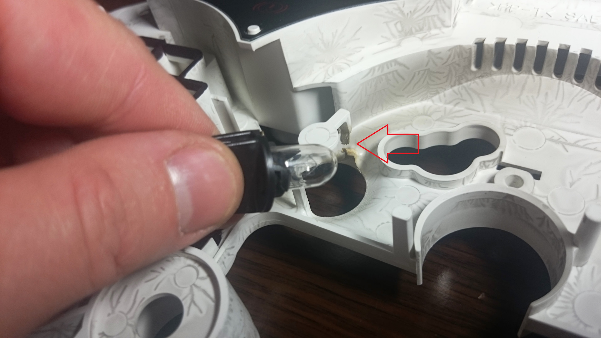

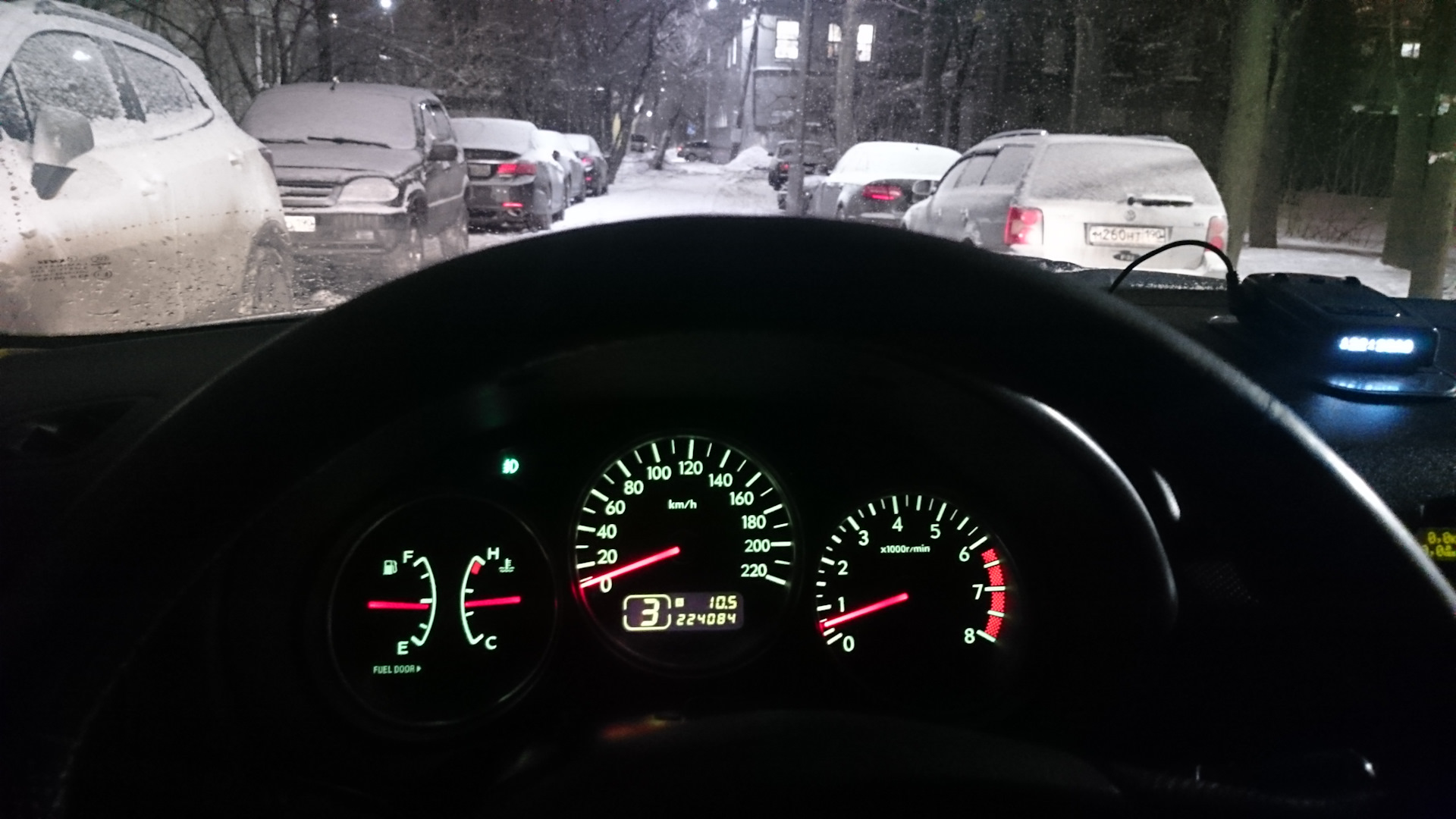

Что касается ламп, то большие родные должны быть 3,4Вт, а у меня стояли Koito на 5Вт. Ярко, но чревато.
Купил новые на 3Вт. Итоговая ночная фотка с ними.

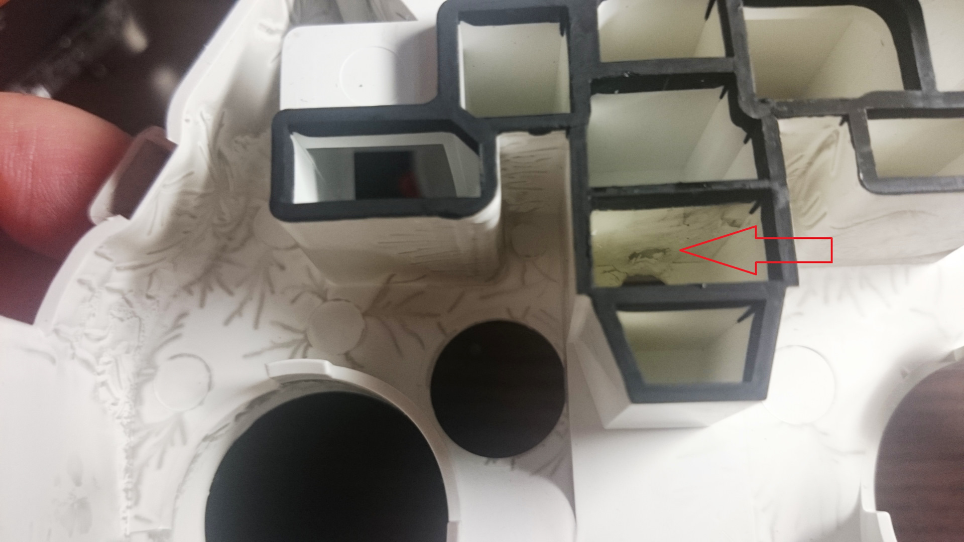

И лампочка Set (от круиз-контроля) расплавила верхнюю перемычку. Саня сказал, это нормальное явление :)
Выковырял, срезал лишнее, заклеил проплавленное отверстие сверху алюминиевым скотчем. Собрал обратно.
Результат. Я доволен :)
И вместе со стандартной контролькой ПТФ (слева внизу).

Приветствую, подскажи пожалуйста куда на кнопку птф подсоединить контакт 17?
привет!
"Второй конец нарастил и прицепил к контакту 3 колодки B160 на кнопке ПТФ."
номера в разъеме если смотреть на него с лица (отсоединил от кнопки и смотришь). V — фиолетовые провода, B — черные. на 3 контакт должен идти черный провод с белой полоской (BW)
