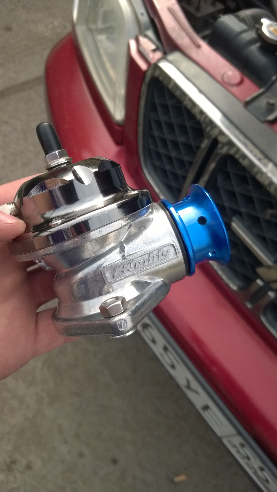

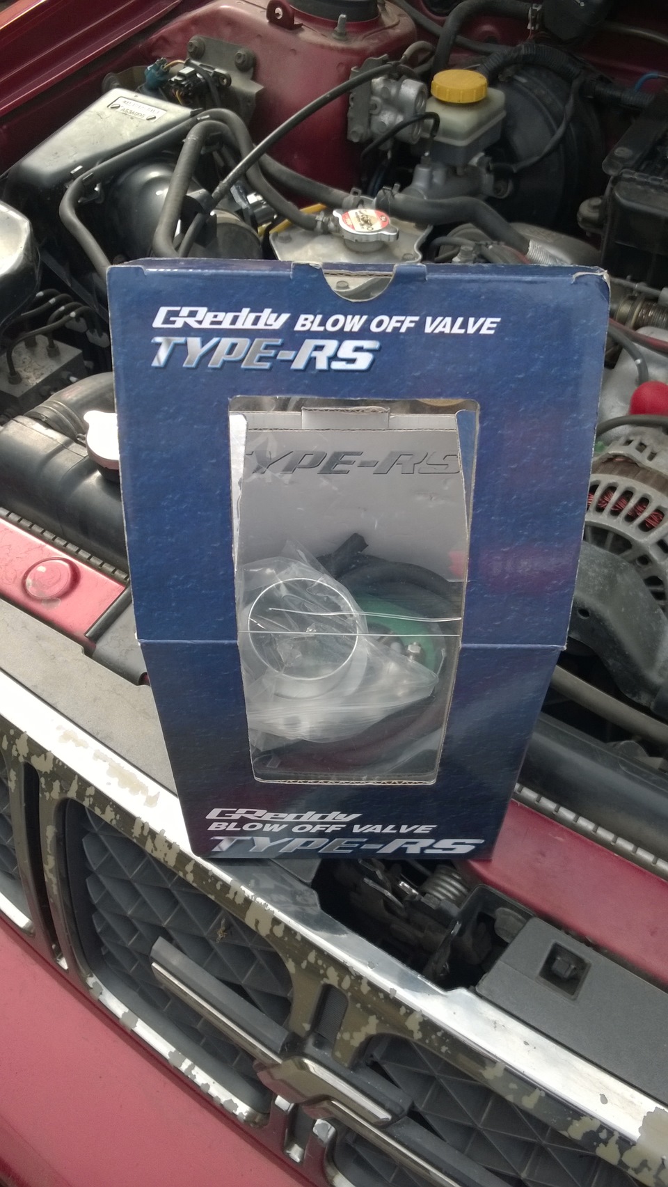

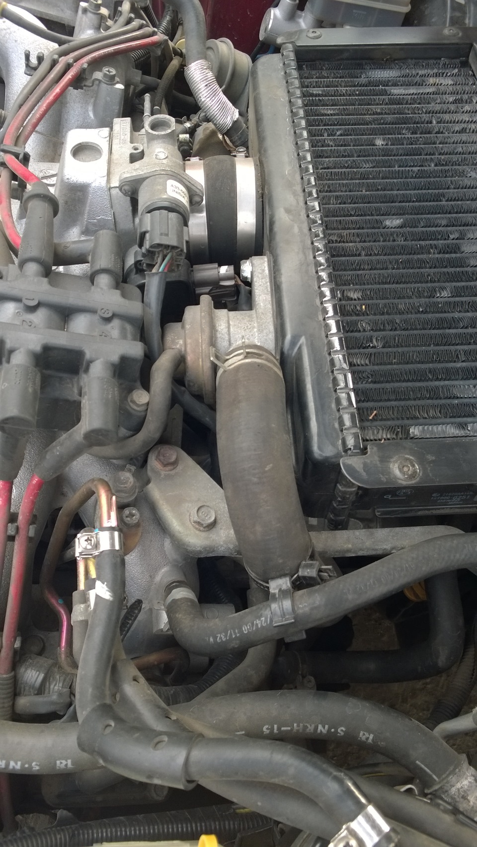

И так есть такой блоу офф, Greeddy, хотел поставить но столкнулся с такой проблемой, расстояние от болта до болта, которыми крепится стандартный блоу к кульку намного больше, чем на Greeddy, что делать пока ума не дам. Может кто сталкивался, или есть предложения по существу?

Дружище лучше не ставь. Я долгое время хотел поставить прочитал огромное количество информации и пришел к выводу что от него проблем больше чем пользы. Коротко могу сказать что он приведет к переливу и машина будет глохнуть. Слишком богатая смесь получается. Поскольку штатный не выпускает воздух в атмосферу а пускает в цикл.
Да я уже усвоил, что мне от него пользы нет. Я когда ставил работала нормально.
Штатный это не блуофф, а байпас. Если мне память не изменяет, есть переходники. На автомате нет от него смысла, т.к при переключениях дроссель остаётся открытый, и народ пишет что при перегазовке машина может заглохнуть. И не прошить наши ECU под это дело(
Кароч, не морочится?
В терминологии с турбо слаб еще)
Лучше не стоит. Может привезти к плохим последствиям. Лучше продай от греха подальше. Имхо.
