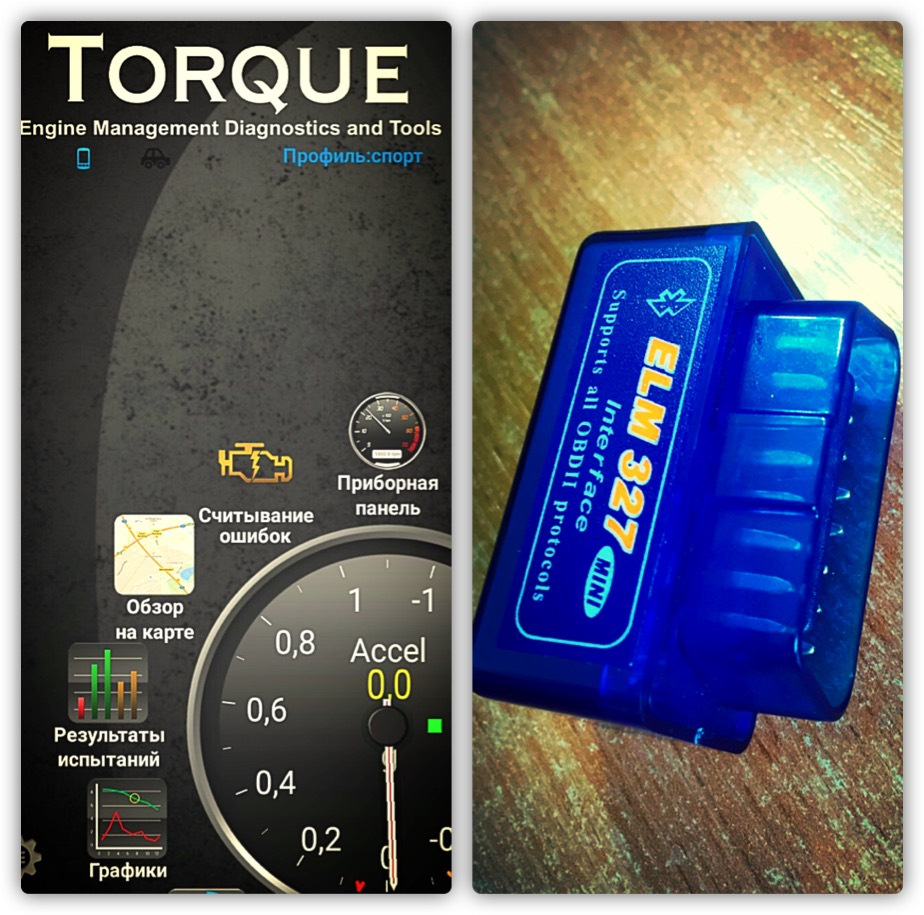

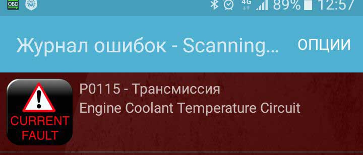

Считывание ошибок показало —
Р0115 — обрыв или замыкание в датчике температуры охлаждающей жидкости или в его цепях!
пошукал, почитал, поузнавал, в общем в основном проводка вот этого датчика подводит, надо смотреть на наличие её обрывов в косе или смотреть фишку контакта датчика…
ну как говориться начал я с наименьшего сопротивления на б/ушке купил датчик 3000 тенге, договорился вернуть в течении дня если не он, на остывшей "ХОЛОДНОМ ДВИГАТЕЛЕ" машине заменил его, накидав тряпок так как при замене будет небольшая потеря антифриза которая может попасть в район ГРМ, далее включил зажигание, подключил сканер сбросил ошибку и запустил двигатель, чекичан погас о богии обороты 1800 на старте по степени прогрева застыли на 800 счатья полные штаны…
