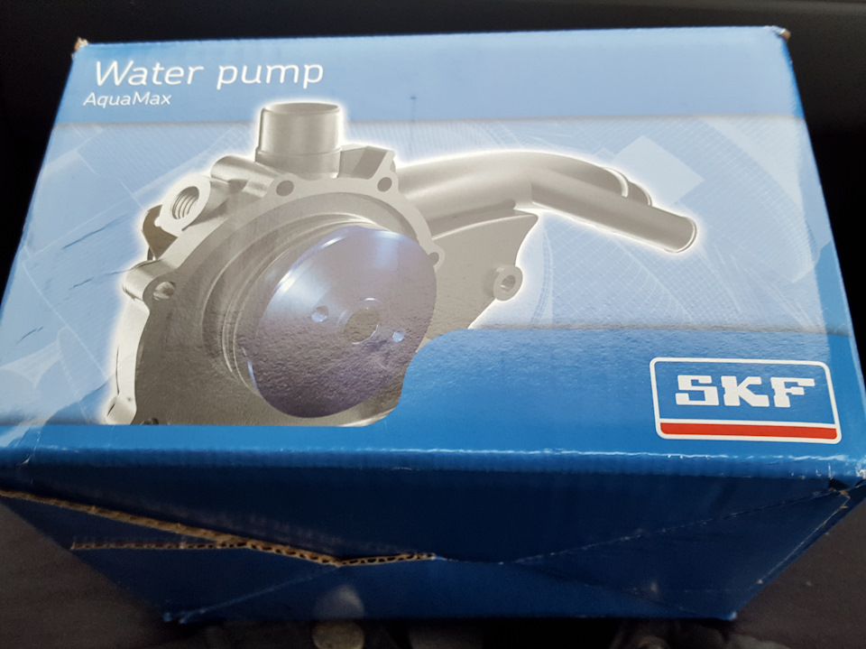

Когда сняли водяной насос оказалось что люфтит подшипник. В итоге насос под замену
SKF — VKPC 84217 — 3100 руб.
