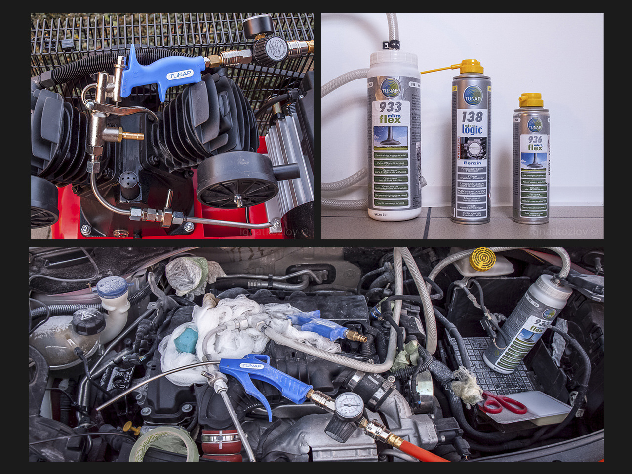

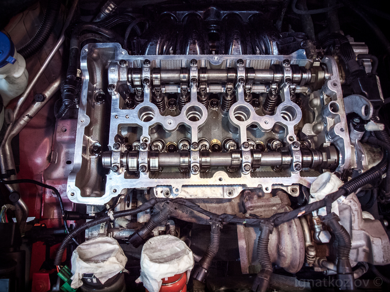

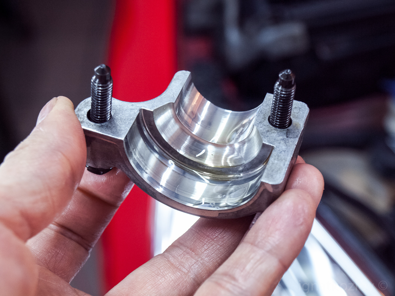

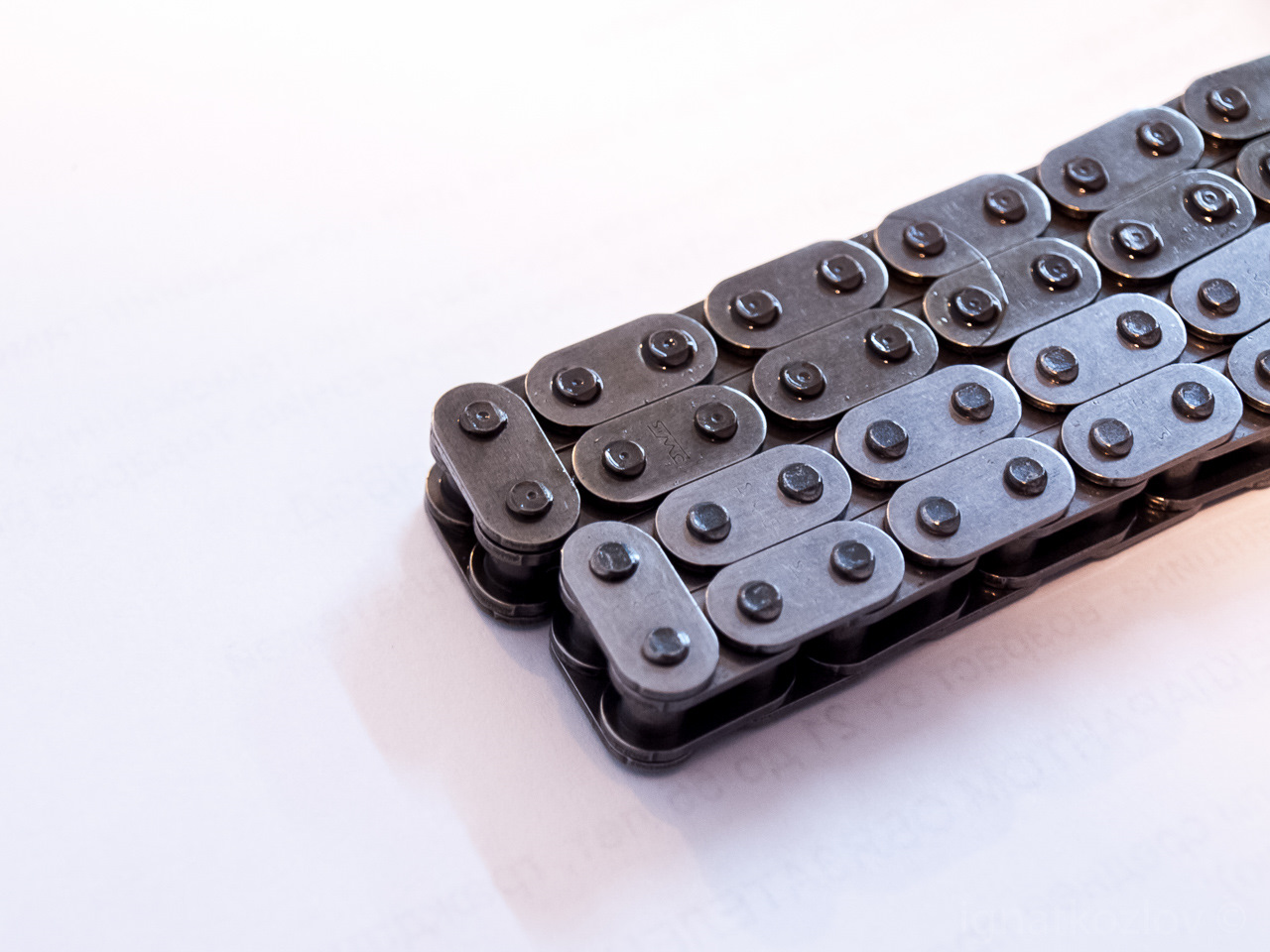

Итак, решено менять комплект цепи и мск. Причины: начавшийся расход масла (0.5л на 5000км, "троение" на холостых и в переходных режимах.). Никаких ошибок лексией не считывается, но я предпочитаю превентивные меры.
Citroen DS3 THP 150, двигатель EP6DT, Прошивка E-Tuners Stage-1, механическая кпп, пробег 40 000км., объем масла: 4,25 л.
Город/трасса: 60/40 Средняя скорость по БК: 45 км Средний расход топлива: 9.2 л/100 км. Бензин: 98 (Газпром, Газпромнефть -часто; Лукойл, BP — редко)
Масло: 0 — 20 000км. — Total quartz ineo ecs 5w-30 (замена раз в 10 000км, дилер) 20 000 — 40 000 км. — Total quartz ineo first 0w-30 (замена раз в 5 000 км, самостоятельно)
Использованные промывки: 30 000км — LM Ol System Spuling Effectiv 40 000км — NGN Motor Flush.

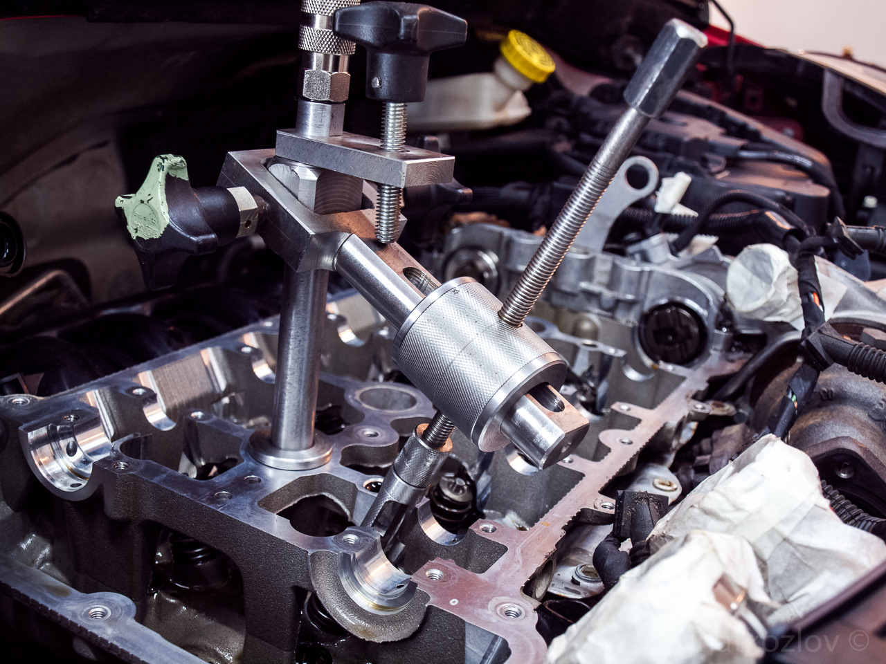

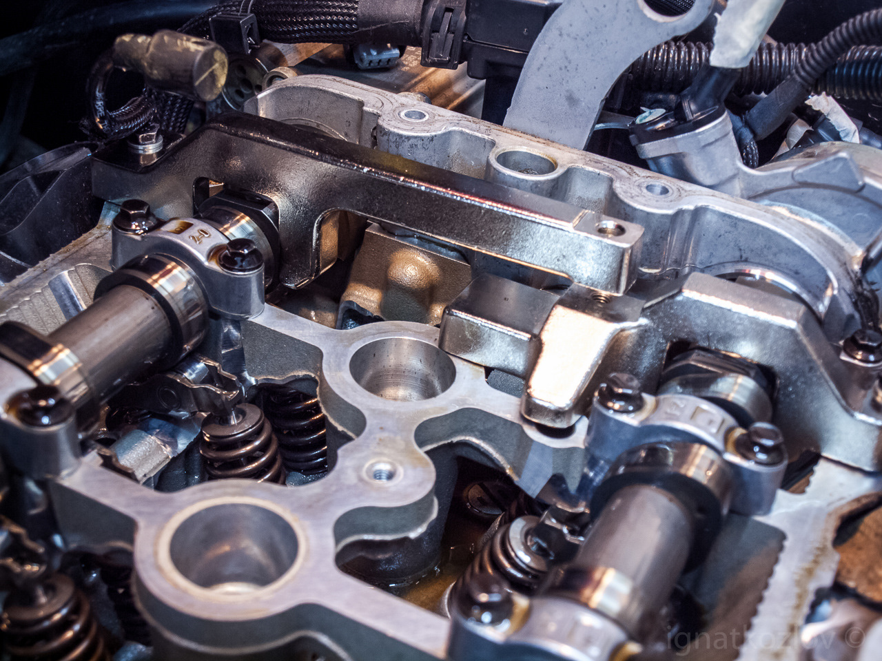

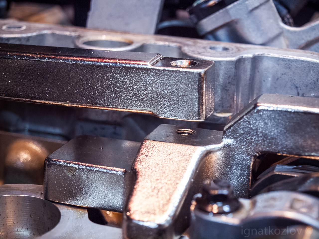

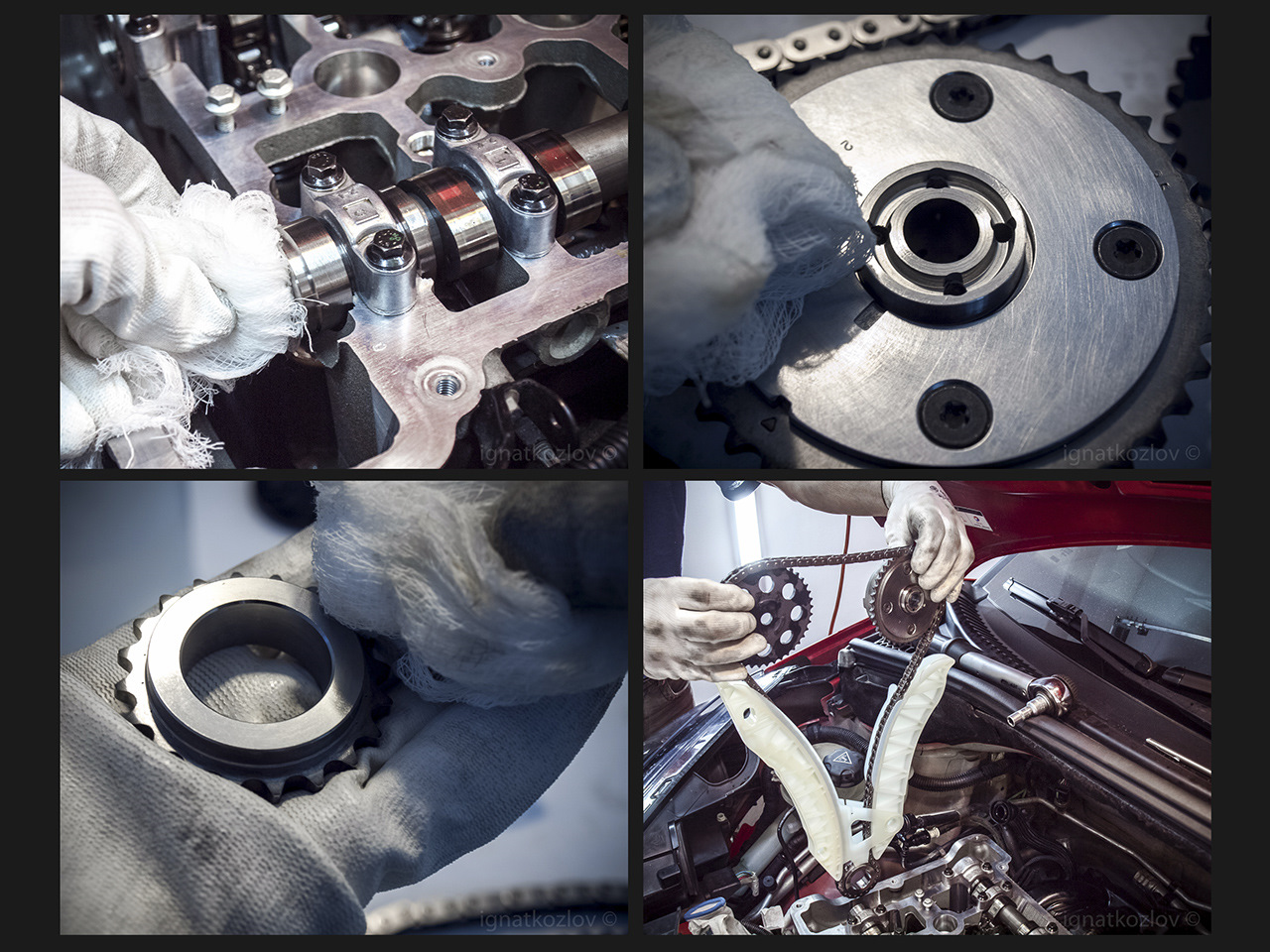

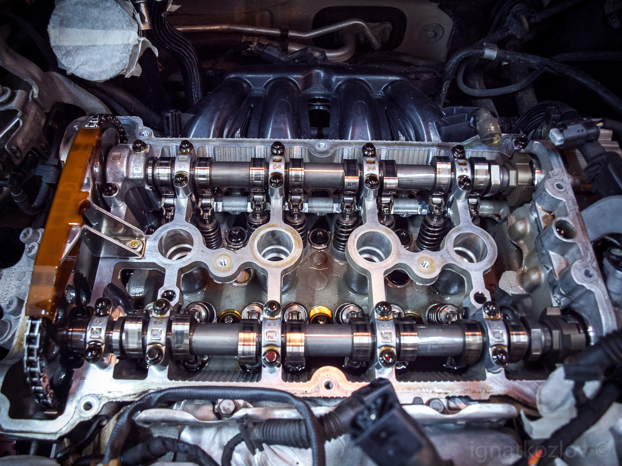

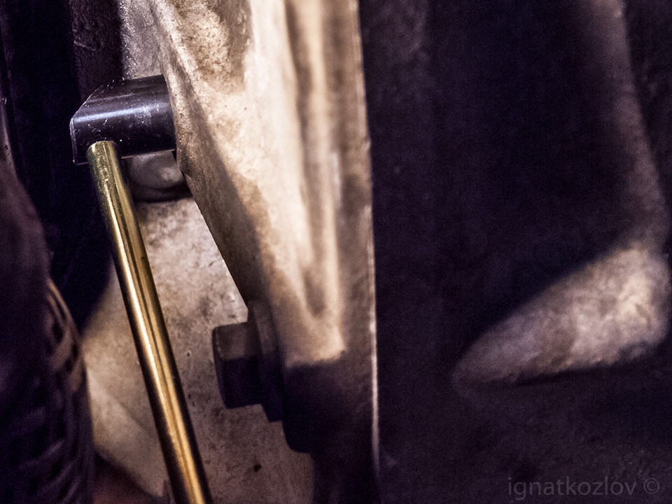

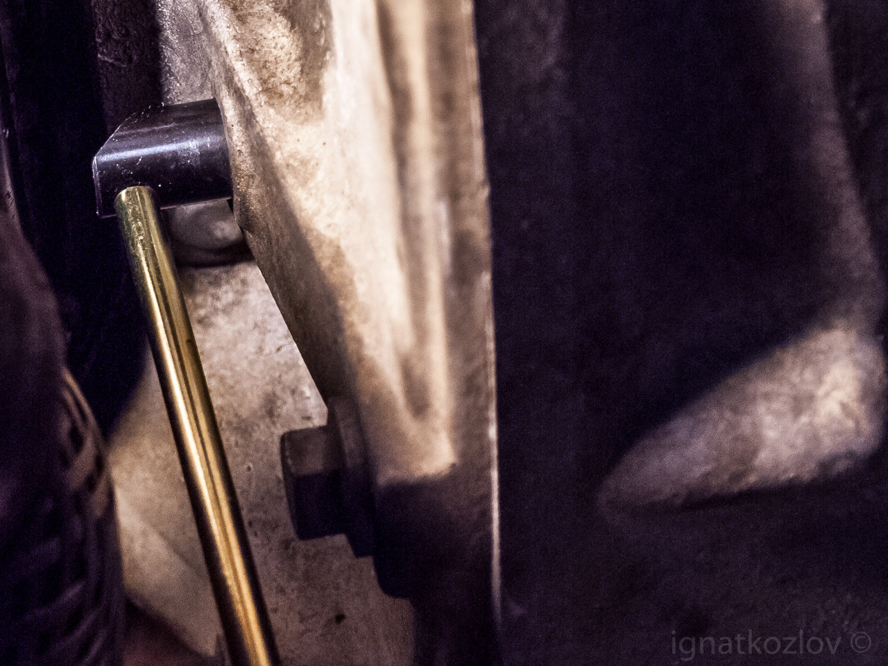

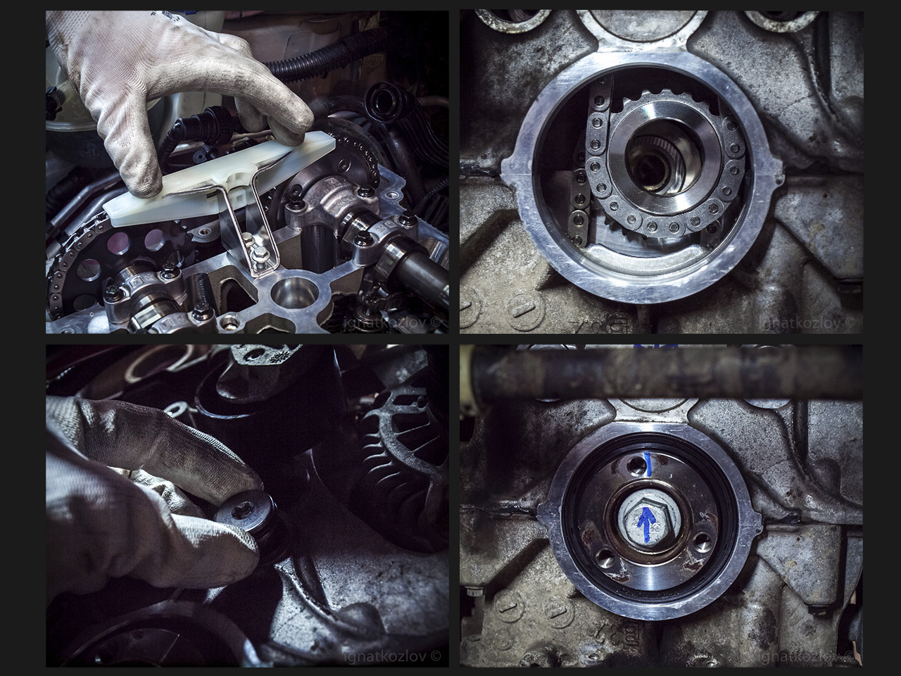

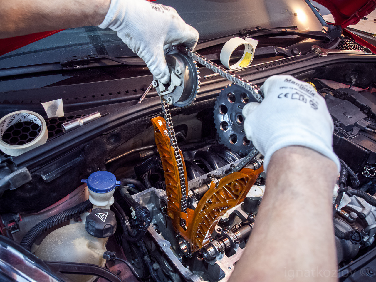

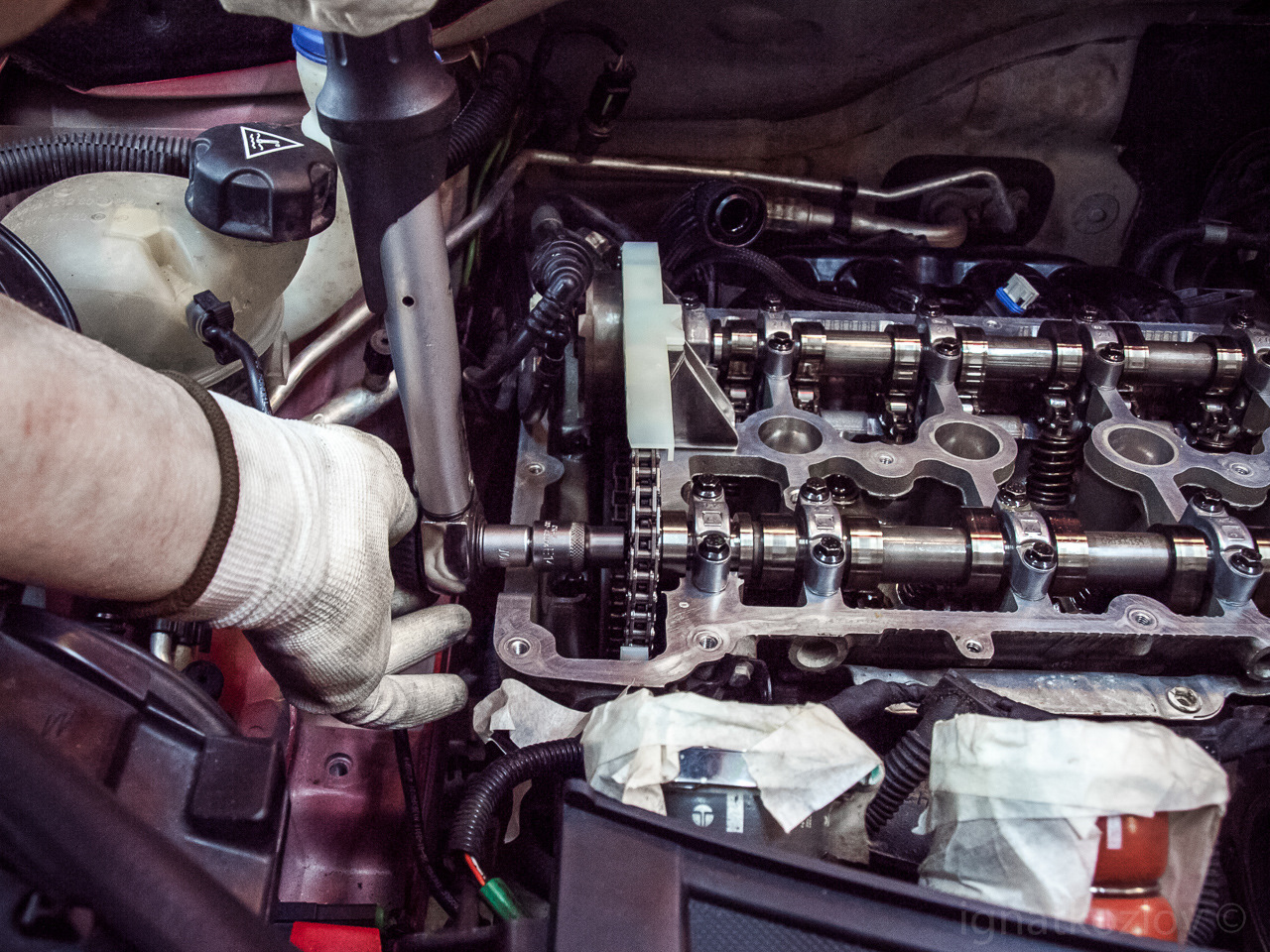

Устанавливаем фиксатор распредвалов, фиксатор коленвала на месте. Затягиваем соответствующим усилием все болты. Снимаем фиксаторы коленвала и распредвалов.
Прокручиваем 2 оборота коленвала и фиксируем его в сервисном положении. Проверяем углы распредвалов. Ставим фиксатор распредвалов. Затягиваем угловой затяжкой болты ступицы, фазовращателя впускного и звезду выпускного распредвалов. Снимаем фиксаторы коленвала и распредвалов и еще раз прокручиваем 2 оборота коленвала. Фиксируем коленвал в сервисном положении и делаем окончательный замер фаз. Все, комплект цепи грм установлен, фазы выставлены.
PS. На очереди установка даунпайпа, переход на масло NGN Nord 5W-30, возможно радикальная доработка маслоуловителя в самой крышке ГБЦ. Не переключайтесь)

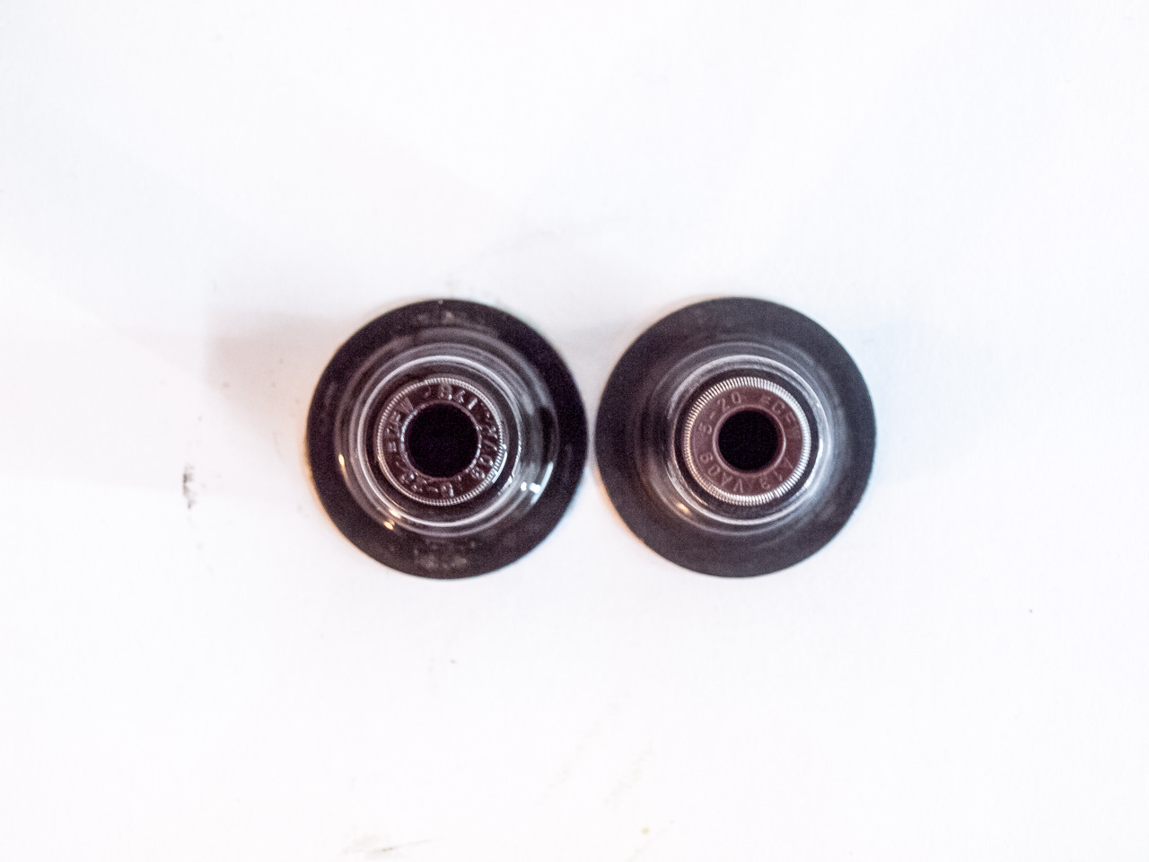

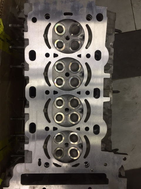

Приветствую! Меняли колпачки около 10 тыс км назад. Интересует вопрос, реально ли снят голову без снятия валов?

подскажи пожалуйста какой расход масла после замены колпачков…и есть ли он вообще?)
после замены стал около 200-300 грамм на 5000км. Это на масле Ineo First. На татнефть синтетик эксклюзив 5W40 и NGN Nord 5W30 — околонулевой

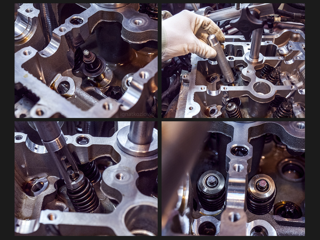

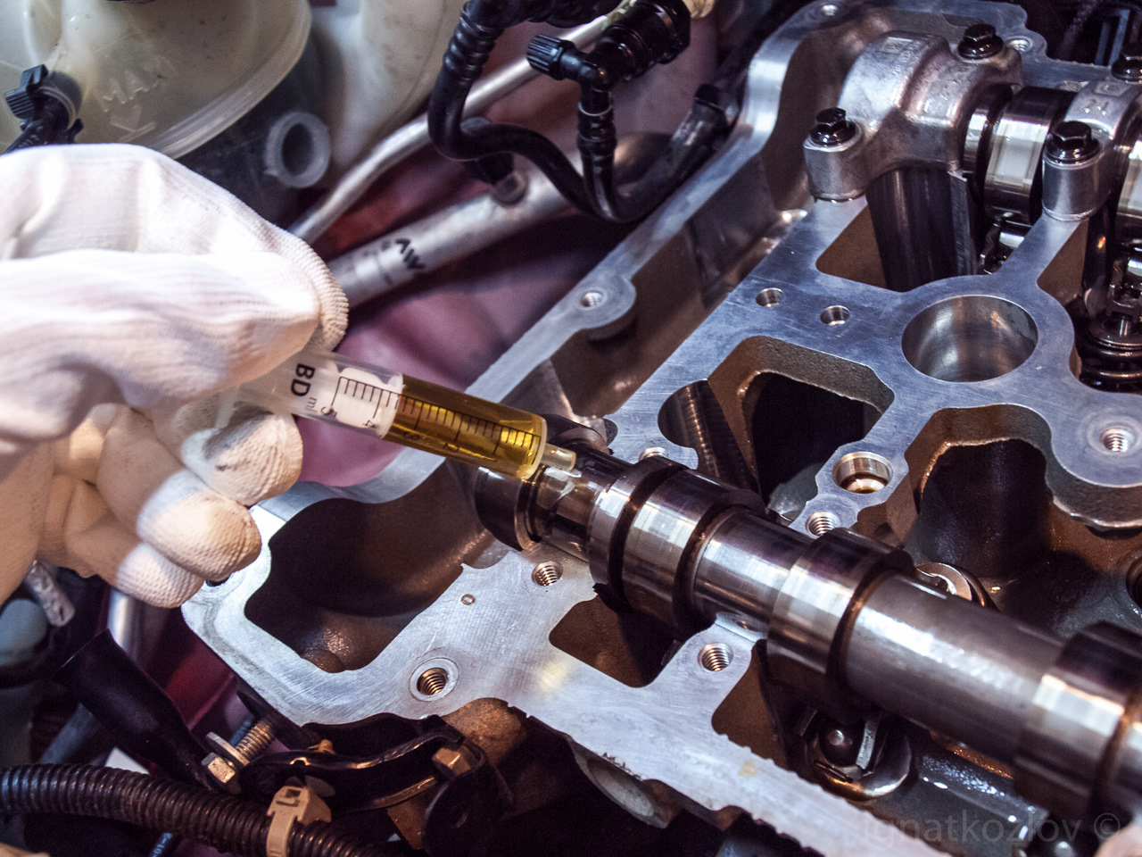

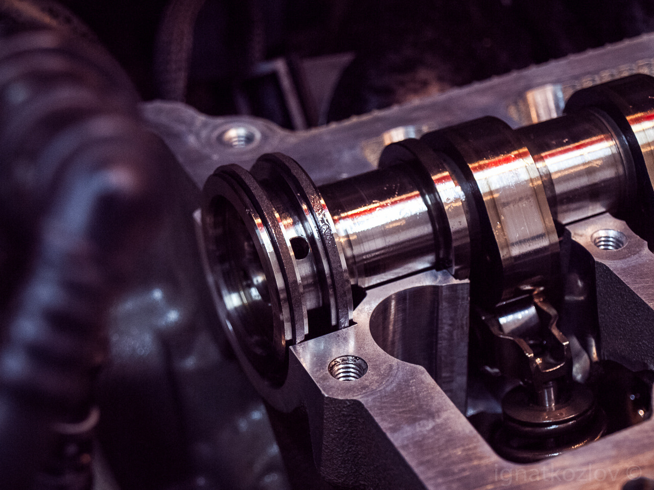

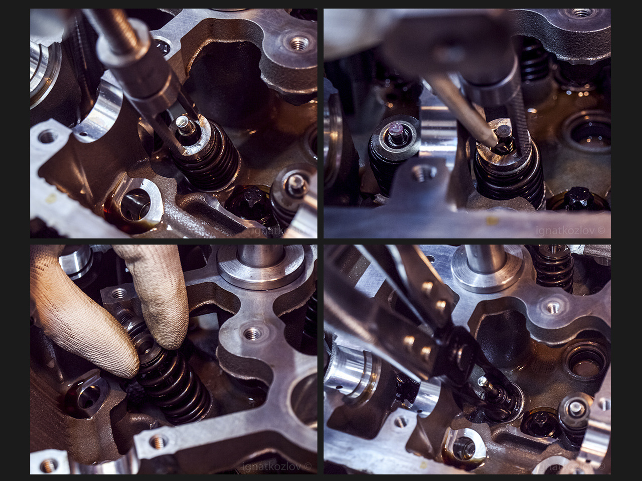

Вопросик остался по данному отчету. Клапан при рассухаривании поджимал поршнем, или же хитры инструмент с подачей впоздуха через свечу?
Второе

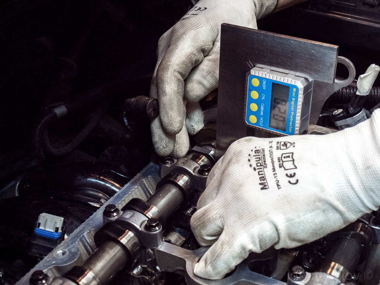

Можно ли обойтись без фиксатора распредвалов?
Спасибо. Можно, но нужен какой-то уровень или кренометр + будет не очень удобно затягивать болты. Лучше все же найти фиксатор.
Ну если кринометр есть и помощник кто будет держать их относительно уровня то чисто теоретически возможно?..
да

Очень чистенько! 👍 А выпускные клапана не чистил? Они уж очень сильно любят засеваться на ер6)))
Выпускные? — нет.
сорянчики) Впускные*
4000 км назад чистил.
Как в операционной :)
Чистота — залог здоровья! )

Сколько по времени заняла процедура, вся и ГРМ, и МСК?
я делал 2 дня один. с "плясками" с фотоаппаратом. исключение — установка комплекта грм с попаданием ступицей в звездочку нижнюю.

А специнструмент свой или взял попользоваться?
Все свое
Фотки не твои, ! Наши люди в белых перчатках не работают!
Ваши может и не работают, а наши работают) Вернее я)
Аха— ха, тогда зачет…

Кольца на 50 тыс км замена?!
Посмотрим. Есть мысли ковку поставить.

Все новых ревизий устанавливал?
Да
Оч круто все описано
Респект
Пасиб!
чистенько как в моторе- приятно такой ремонтировать! Жить и жить ему ещё!
а распредвалы прямо как в моей БМВ выставляются фиксатором…
Так это и есть мотор от БМВ.
о как, я думал это французы сами придумали
