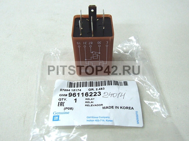

Оно по габаритам стандартное или уменьшенное?

У них есть переходник реле .
Ничего не понял…
Я тоже купил реле времени для отключения зеркал и заднего стекла, а когда полез в блок а там реле нового образца .Пришлось ехать в Южный порт в магазин автодиал электрика и покупать переходник реле с маленького на большое реле.
О! Спасибо за идею. А как с пятым контактом вопрос решили?

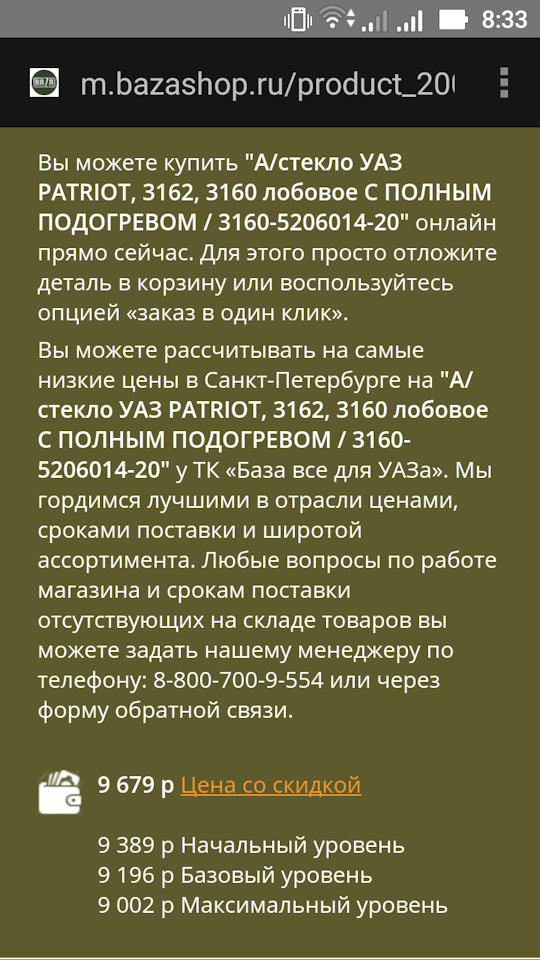

А стекло сколько такое стоит? Узнавал кто нибудь?
оригинал не знаю, но опять же из воспоминаний, кто то здесь озвучивал цену помоему БОРовского стекла 7тыр
7 тыр еще не так и плохо)
у меня первая машина, у которой есть такая функция, и я больше не хочу от неё отказываться. это невероятно удобно. Не надо как раньше перед походом из машины остужать салон, утром скакать со скребком и т.д.
12900т.р. Установка 5т.р
