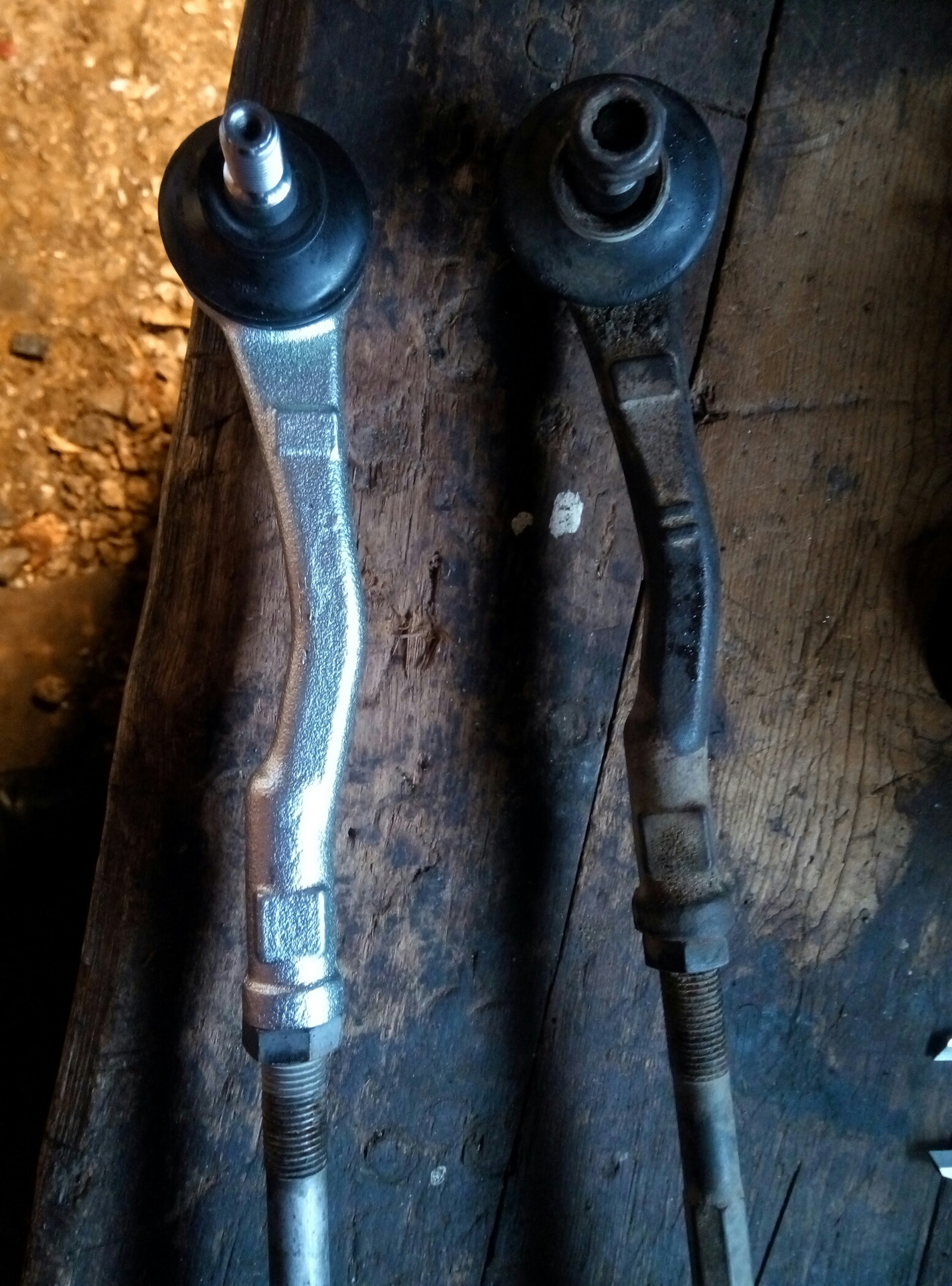

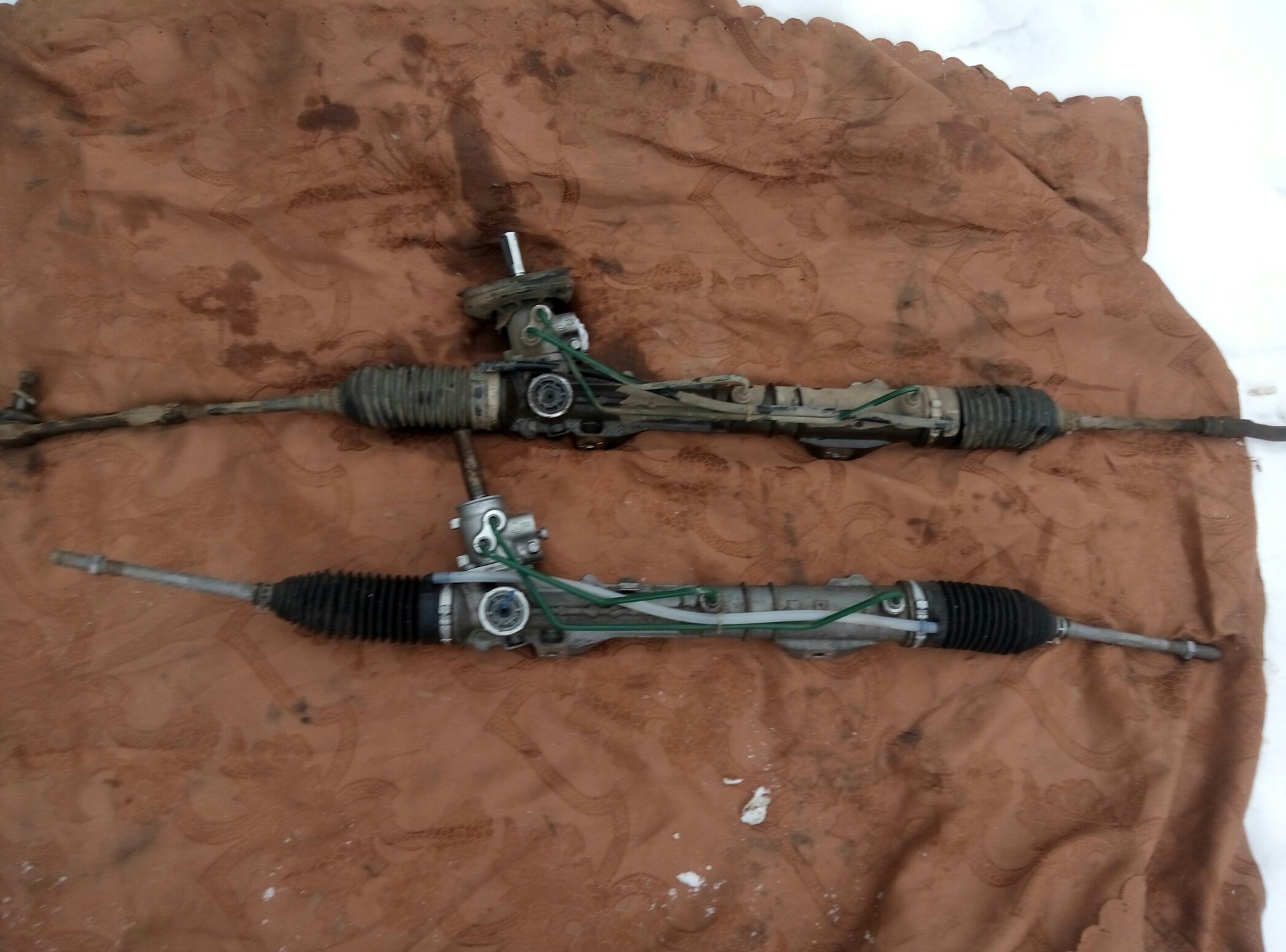

Думал-думал и придумал все же заменить рейку. Новую покупать не стал, а нашел на allegro рейку в идеальном состоянии с пробегом в 6т.км. Рейка действительно оказалась почти как новая, рулевые тяги двигались с трудом в шарнирах как это и бывает на новых. Единственное чего не хватало это наконечников. Наконечники я приобрел фирмы trw: jte2056 и jte2057. Еще купил жидкость для ГУРа Total LDS DA 1л.

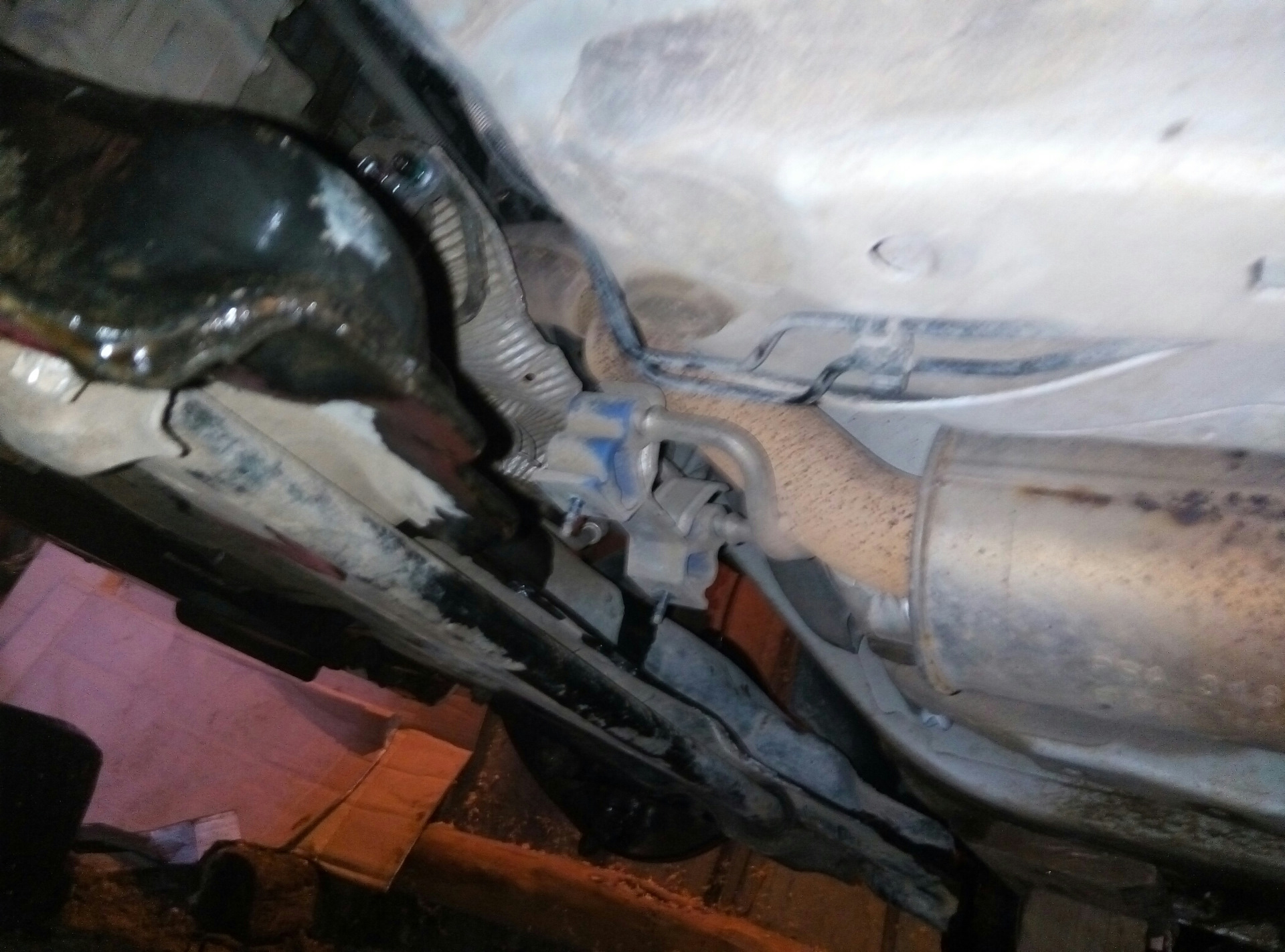

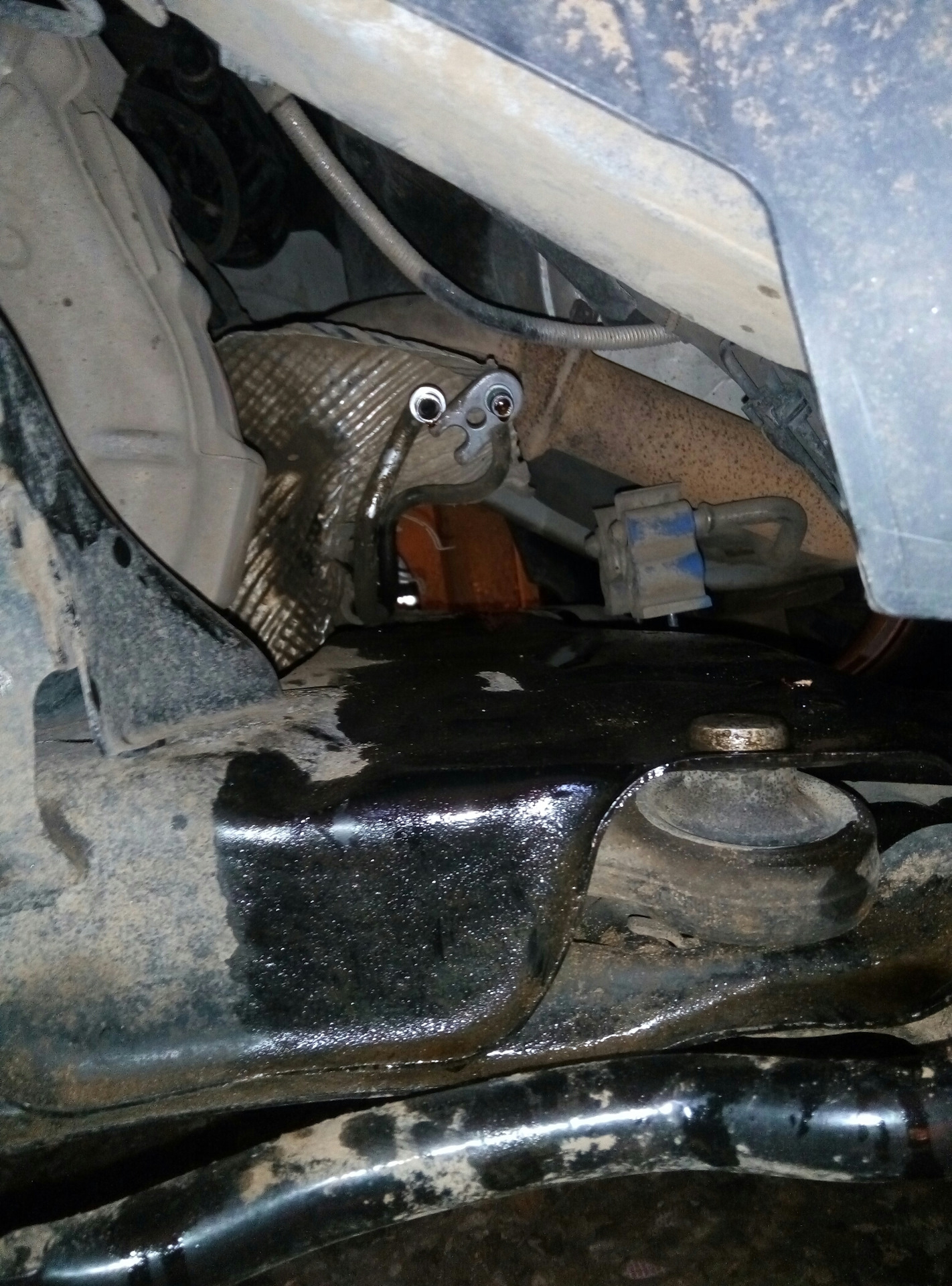

Сначала хотел сделать подробные фото всего процесса, но как всегда было лень этим заниматься))) Вообщем сначала откручиваем болт соединяющий вал рейки и рулевой вал, дальше снимаем защиту и откручиваем 4 болта на подрамнике и 2 гайки которые держут тяги соединяющие подрамник и кузов по бокам спереди. Можно смело выкручивать все до конца, подрамник никуда не упадет а просто немного провиснет.
Теперь перед нами уже больше места для манипуляций с самой рейкой. Откручиваем 2 гайки крепления рейки к подрамнику а затем сами шпильки. Остается открутить рулевые наконечники от "кулаков" и открутить торксом гидравлические трубки. Вынимать рейку нужно через левый подкрлылок.
Осматриваем рейку и сраниваем с "новой", вердикт — люфтов самой рейки никаких нет, а вот рулевые тяги видимо свое отжили. Кстати наконечники на редкость очень бодрые, я бы сказал на 4-ку.
Любуемся старой и новой)))
Замеряем штангелем глубину посадки старых наконечников и выставляем новые.
Ну а дальше собираем все в обратном порядке. После сборки выкачал остатки жижи из ГУР и залил новую.

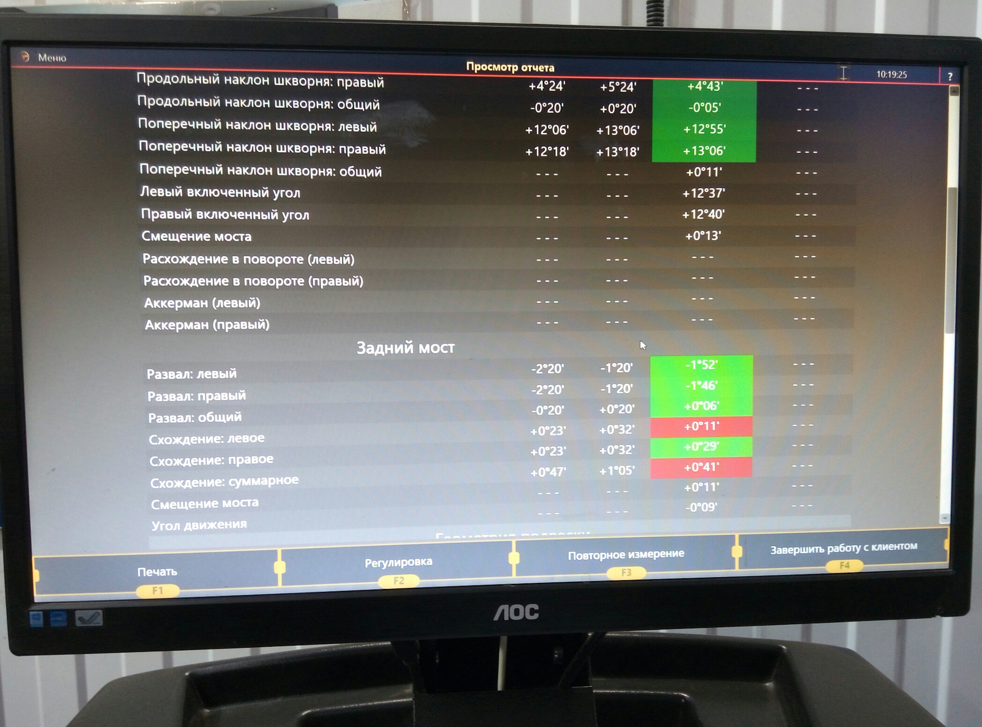

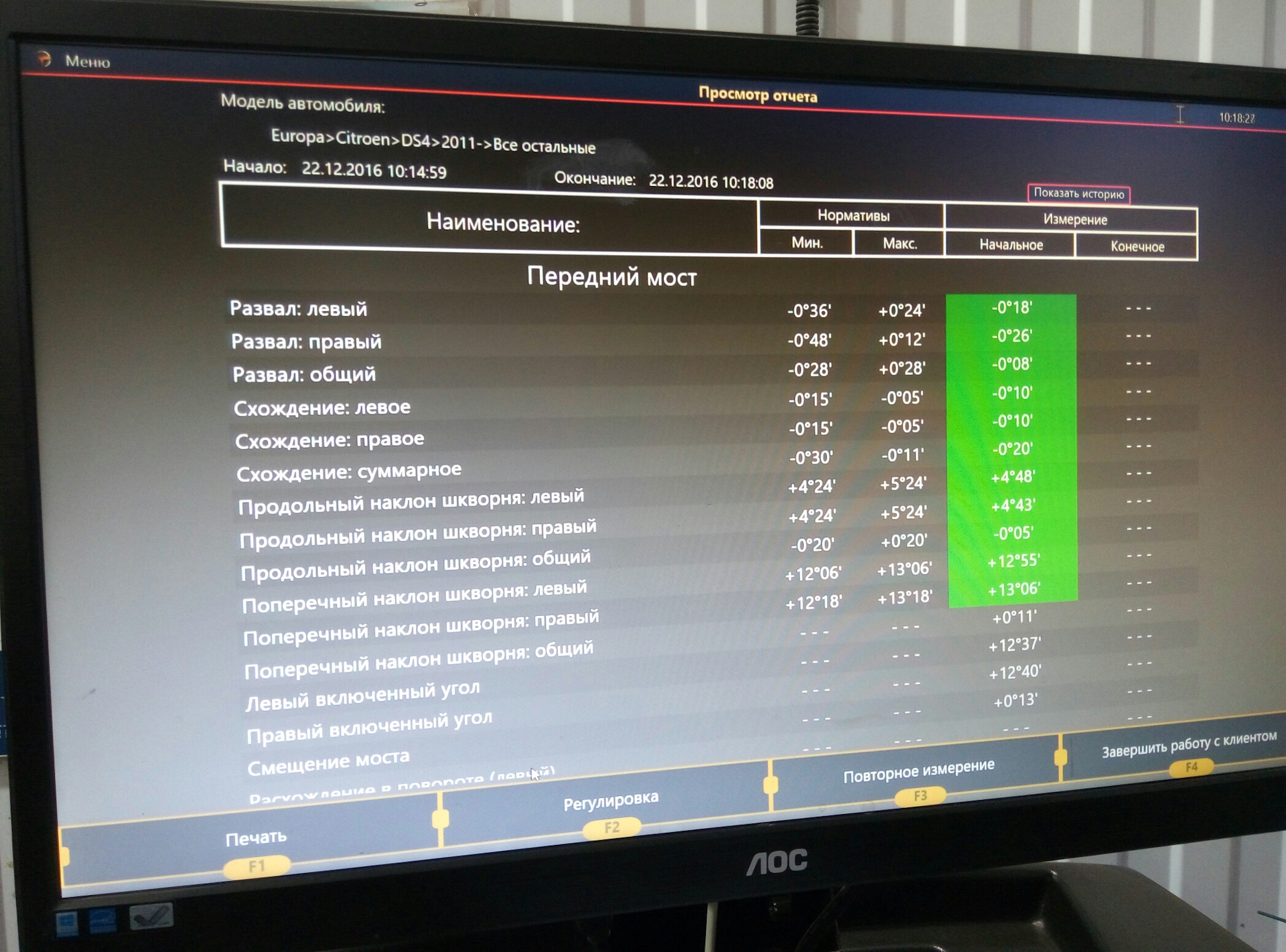

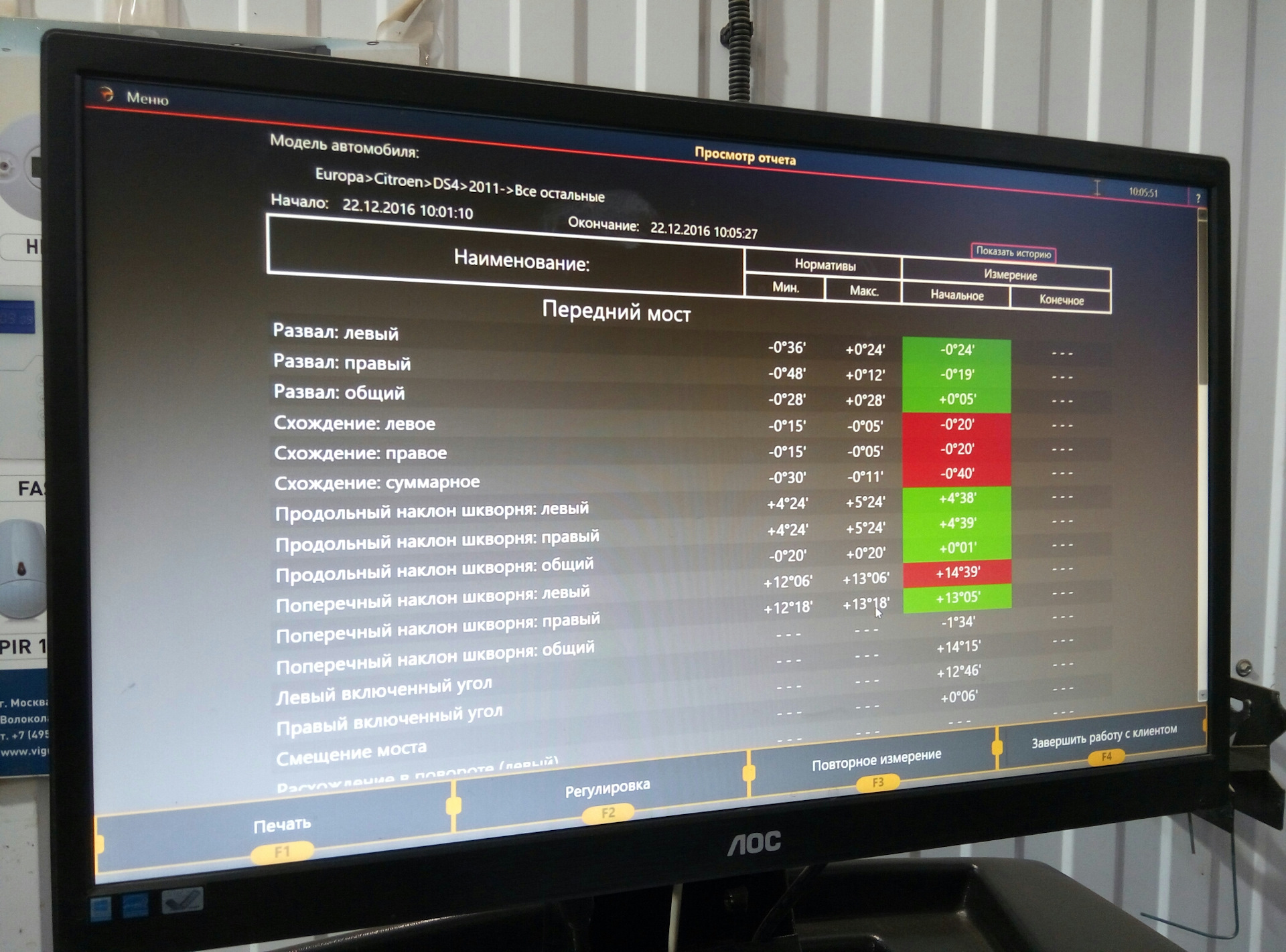

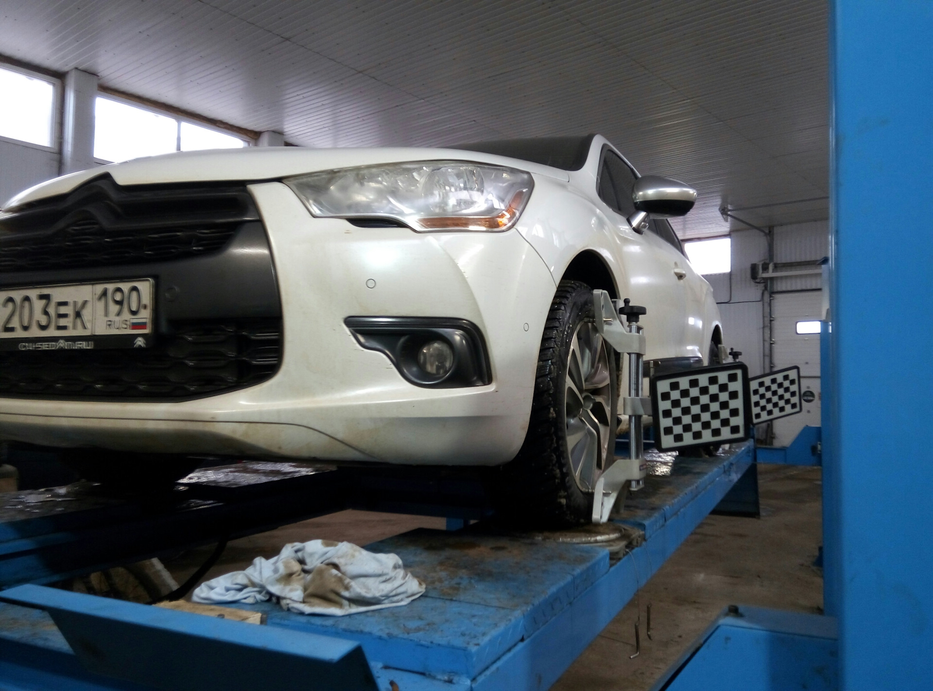

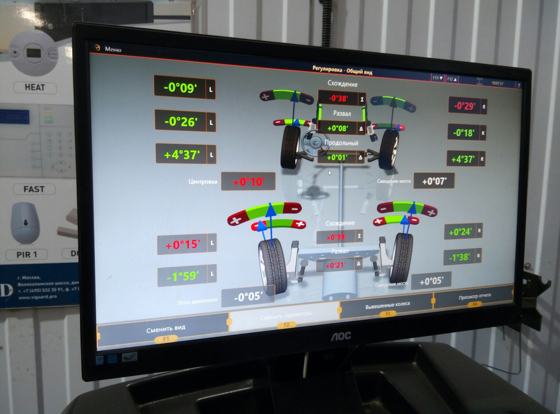

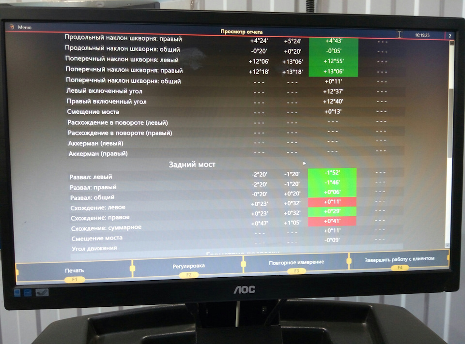

Следующим этапом был сход-развал.
Оказалось, что я промахнулся от нормы всего лишь на 0,05' на каждом колесе, можно было бы и так ездить))) Немного смутило заднее левое колесо которое немного ( на 0.07') смотрит наружу. Списали это на возможные погрешности сборки.
Но я для себя пометочку сделал. Скоро планирую заняться задними сайлентблоками и вот тогда все выставим ровно.
ОБЩИЙ ИТОГ: Вибрации пропали, но негромкие редкие тычки на глубоких ямах остались. Скорее всего это опорники с чашками, или я черезчур придираюсь к подвеске. Рулежка стала очень легкой, может из-за новой рейки или новой жижи ГУРа. Плюс ко всему у меня на руках осталась полностью рабочая рейка! (может продам или подарю кому.)
