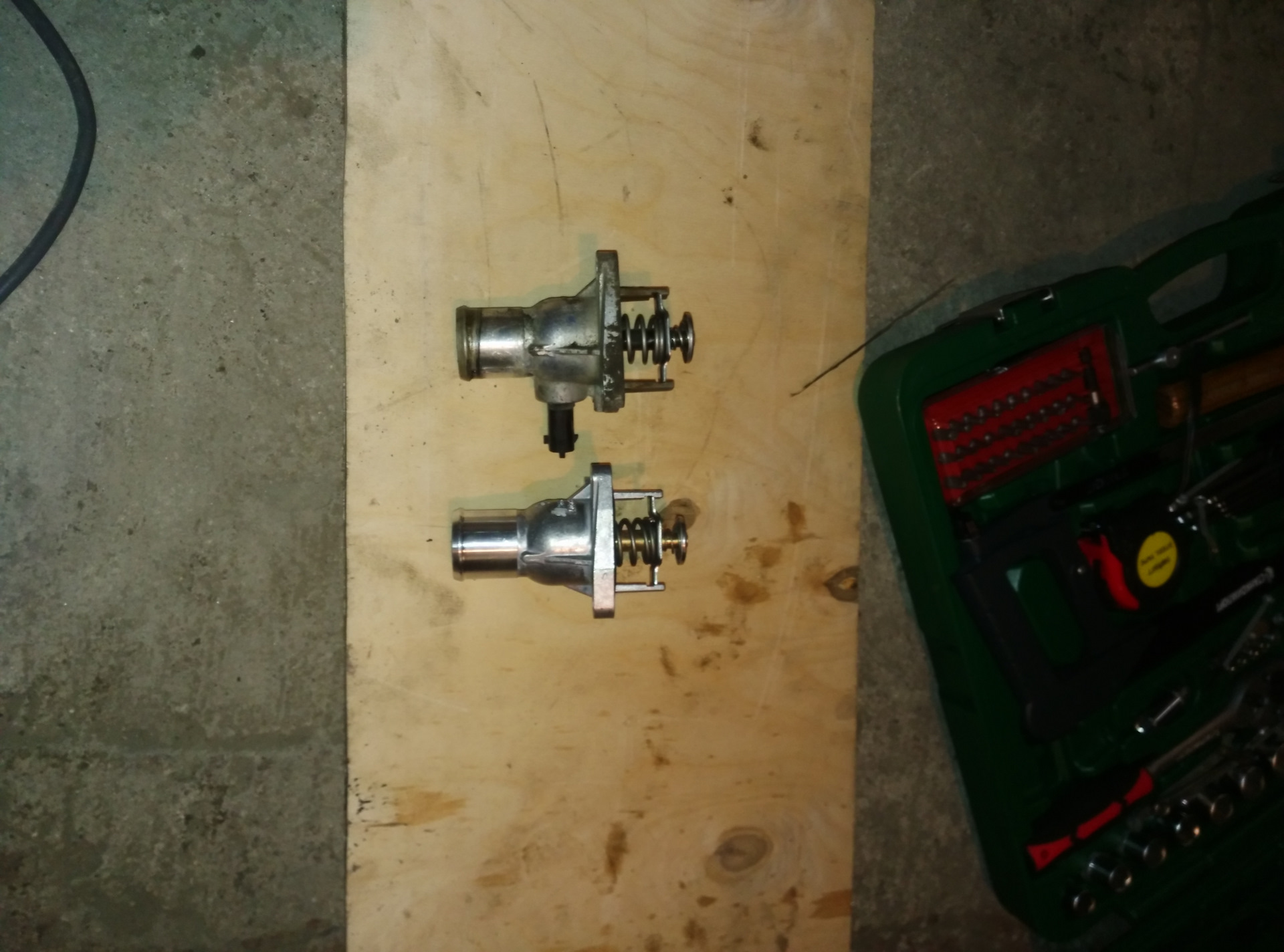

После замены прокладок теплообменника, я разговорился на эту тему с одним драйвочанином из Беларуси — TIXOH — и он мне по ходу беседы подсказал (за что ему спасибо), что можно теоретически продлить жизнь прокладкам чуть охладив машину, установив термос с темп. открытия второго контура в 92, вместо 105 штатной. Ну все мы знаем, экология… высокотемпературная работа движка- как результат теплообменник и проблемы с ним раз в 5 лет или 60-70 ткм. А учитывая, что и сам термос не особо на Экотеках, возможно все от той же высокой темп., и его рано или поздно нужно будет сменить, то это было только плюсом к поводу о замене. Как это было, см. ниже.

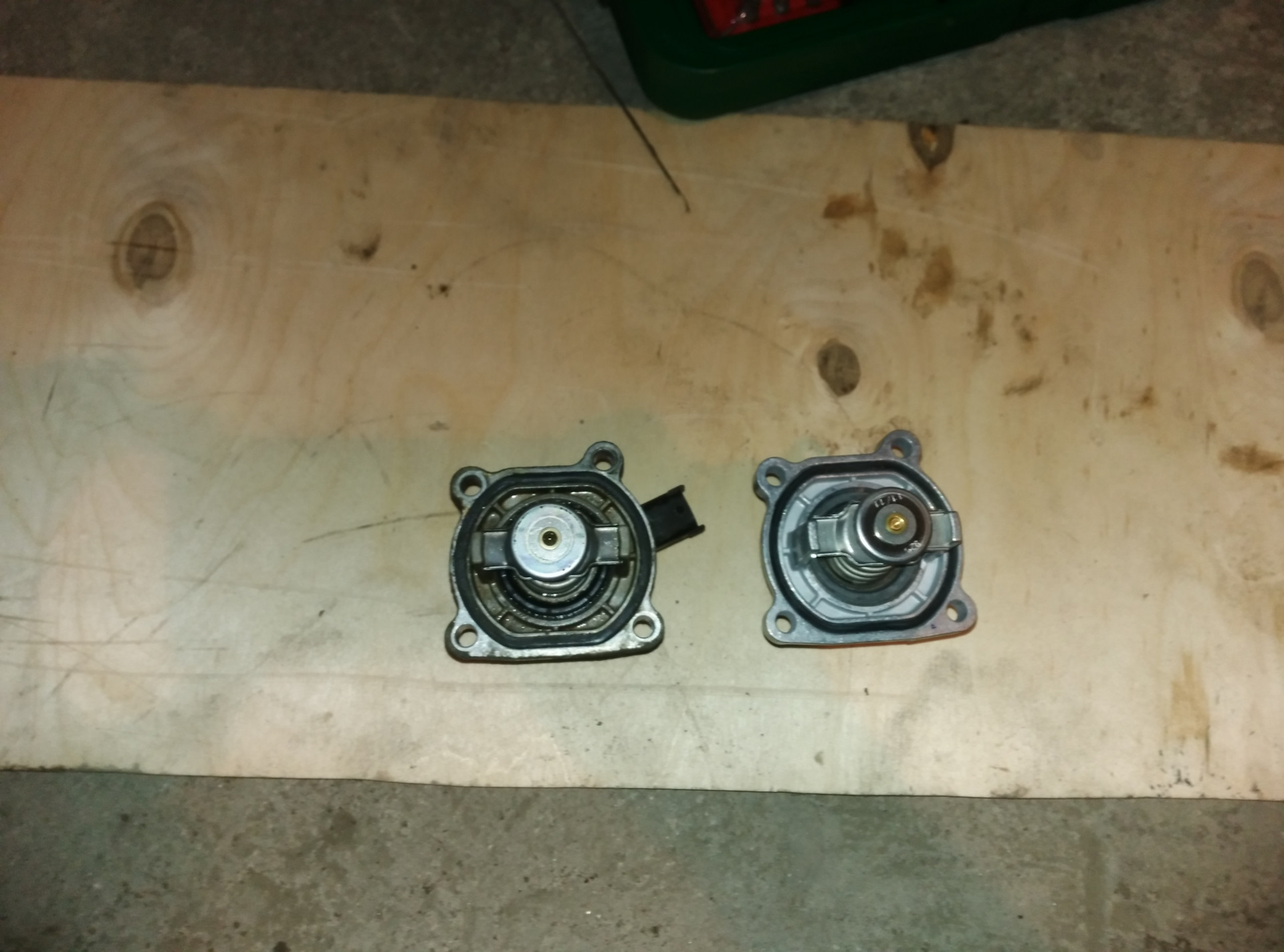

Можно разглядеть надпись "92 С"

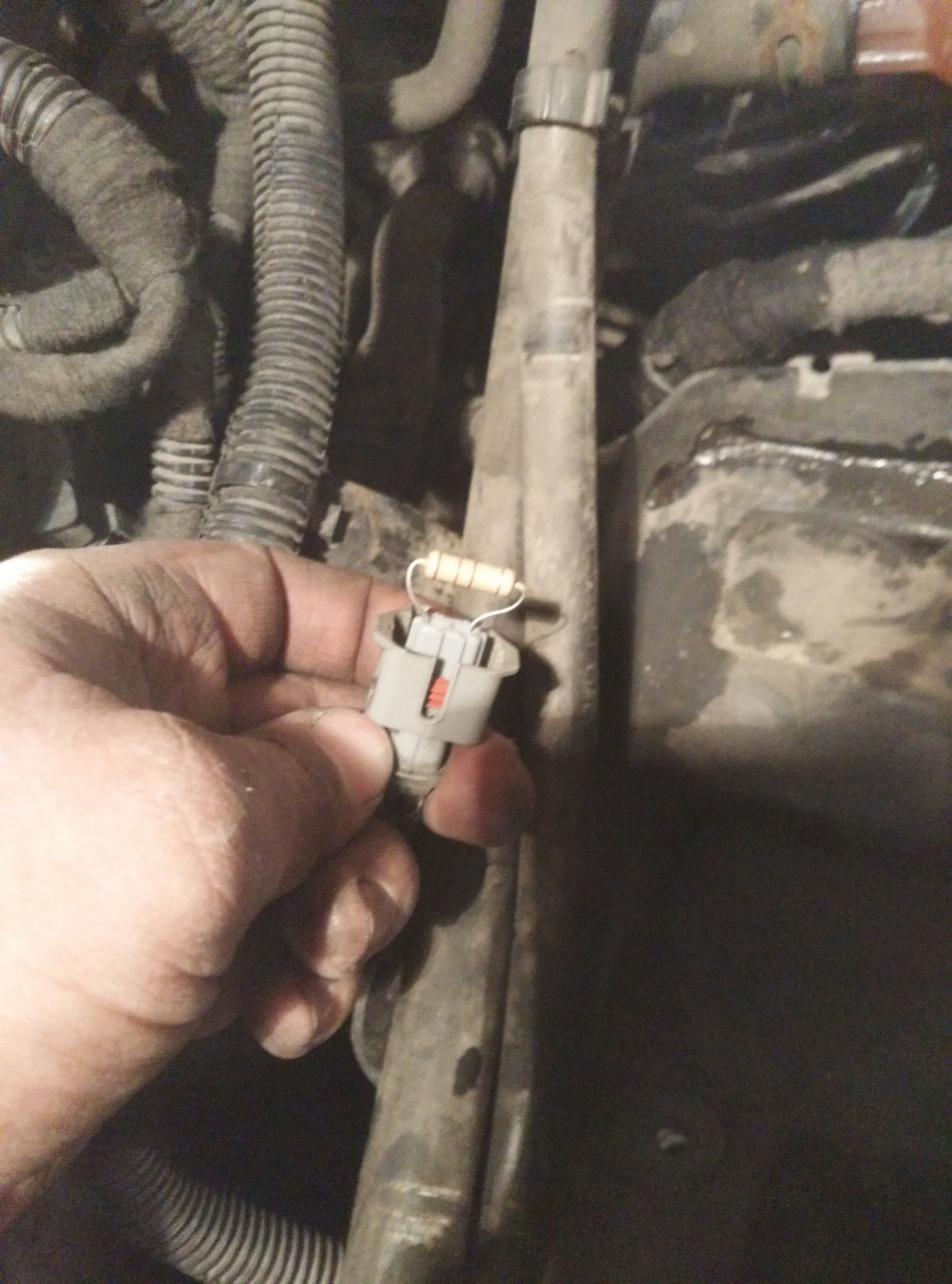

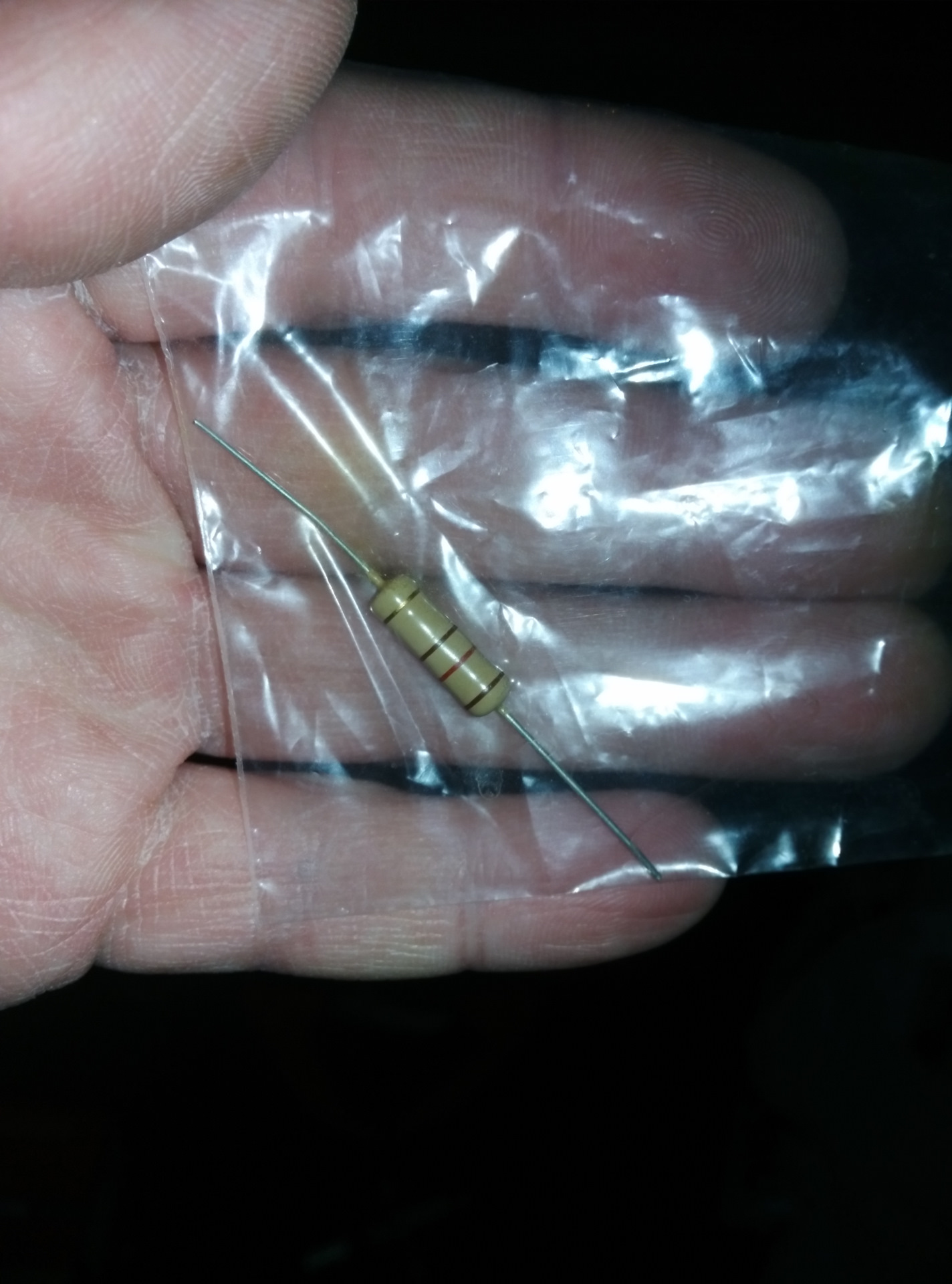

Это резистор на 120 Ом. Дело в том, что новый холодный термос без электронного контроля, и чтобы не было
"машинки с ключиком" на приборной панели, его нужно воткнуть в фишку.

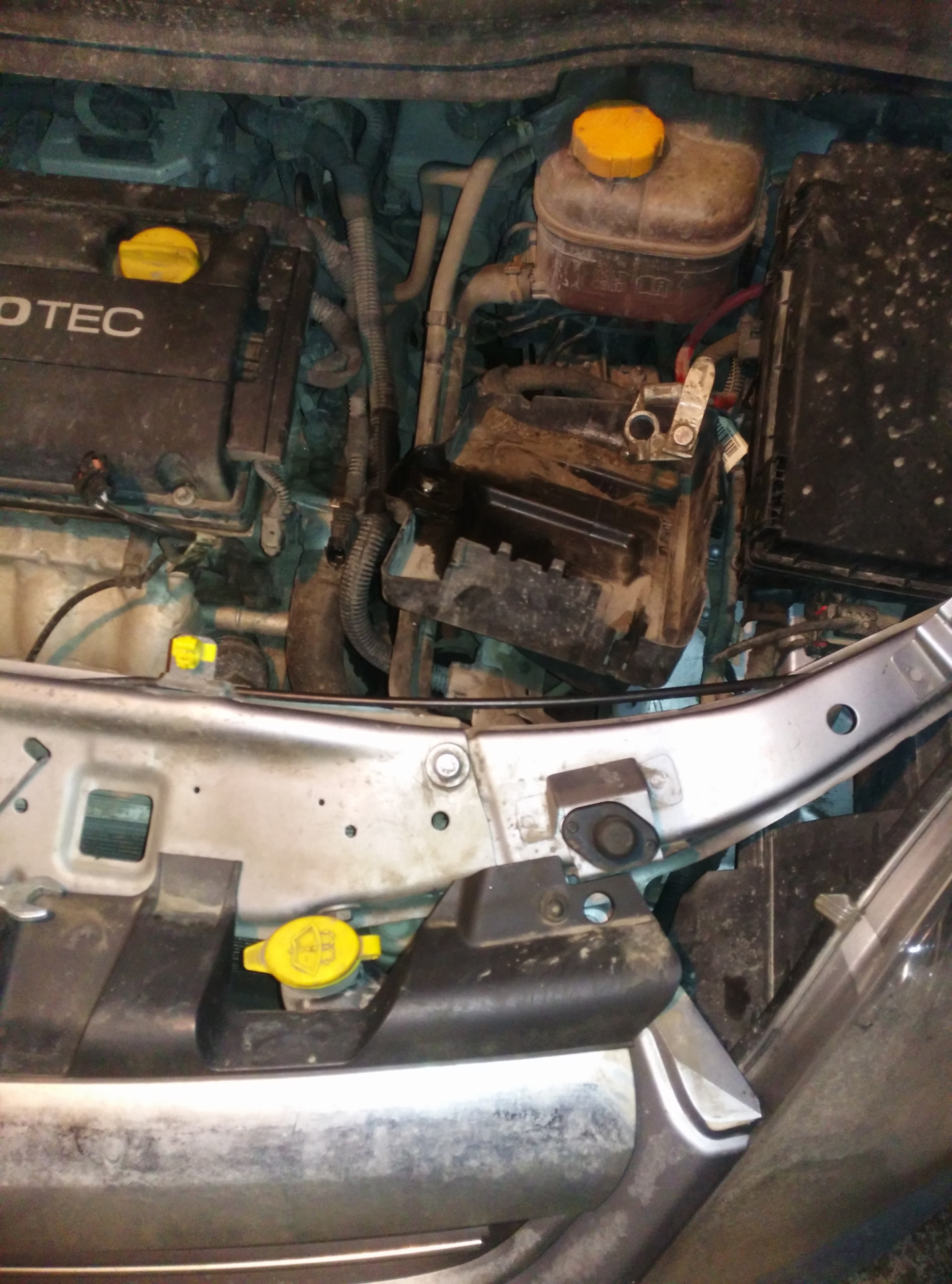

Снял аккумулятор и его площадку.

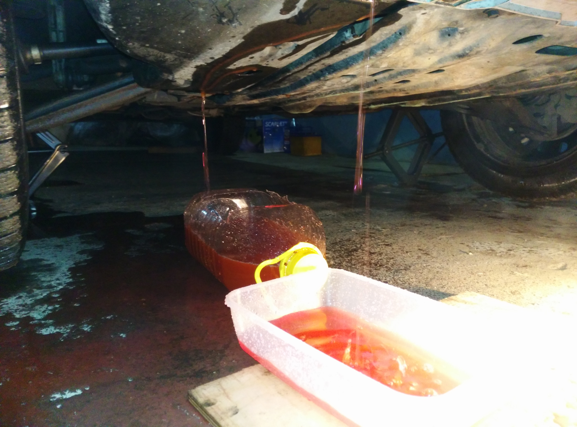

Как мне нравится этот GM'овский атавизм — сливной кран на радиаторе…
А там еще и штуцер есть, но я заленился на него шланг сажать, %% так 20 на полу… Ну чтожь, зато хороший повод убраться у тестя в гараже )) Антифриз потом залил новый, т.к. этот как раз 2 месяца мыл систему полсе земены прокладок теплообменника. Ушло ~ 5 л., столько же нового и залил.
Старый и новый.

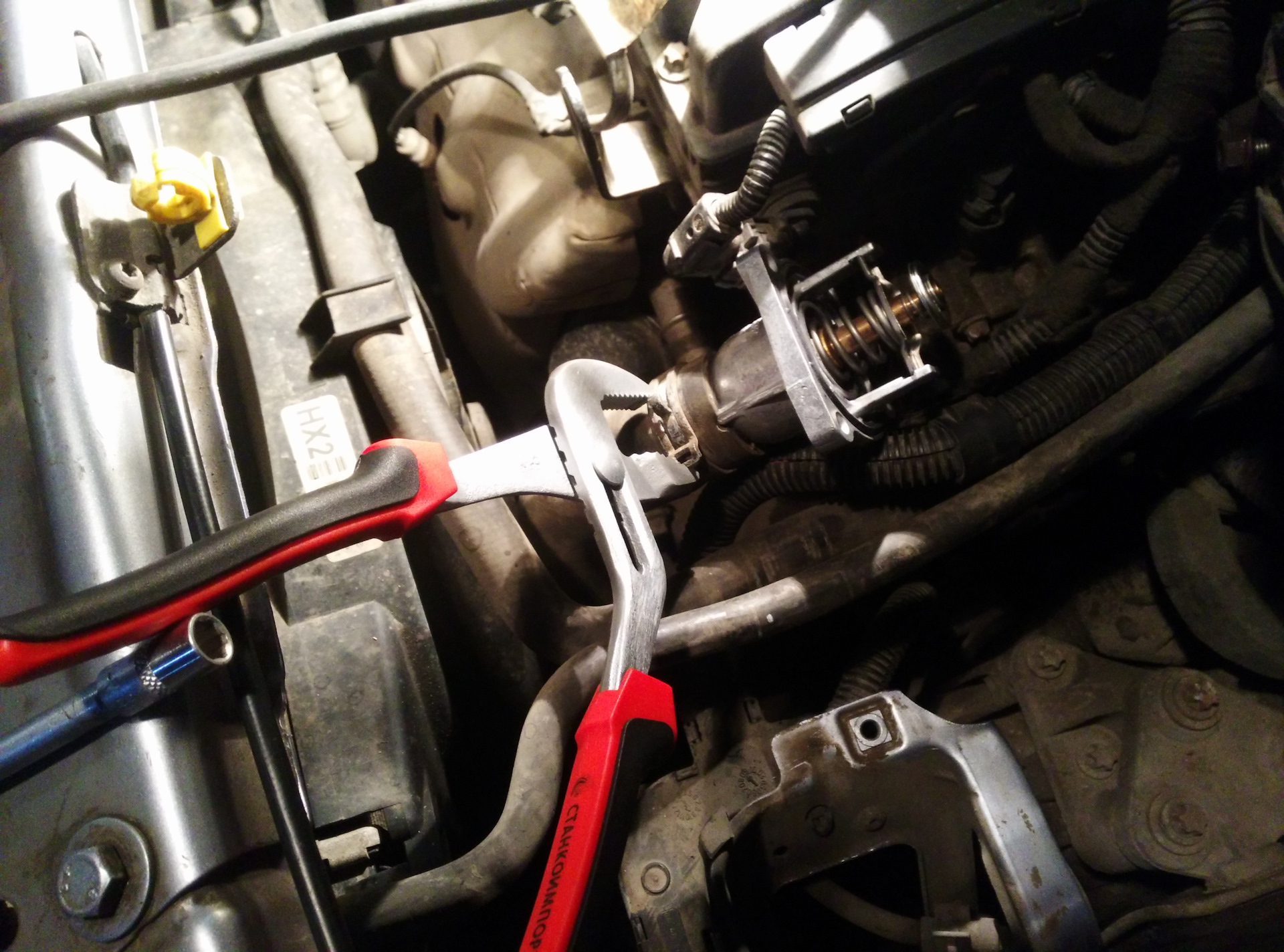

Установка нового.
Тот самый резистор

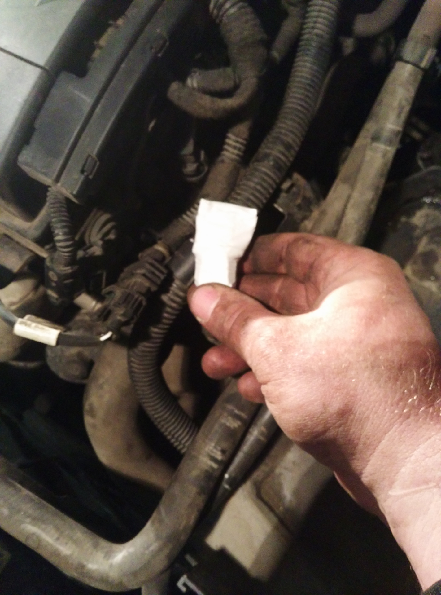

Вообще, я хотел что-то вроде корпуса сделать накануне, да и ножки на термоизоляцию посадить…но забыл)), пришлось колхозить на изоленте. Если напряжение 12 В, а сопротивление 120 Ом, то, если прикинуть, сила тока должна быть 0,8 А. Короче изолента не должна расплавиться по идее.

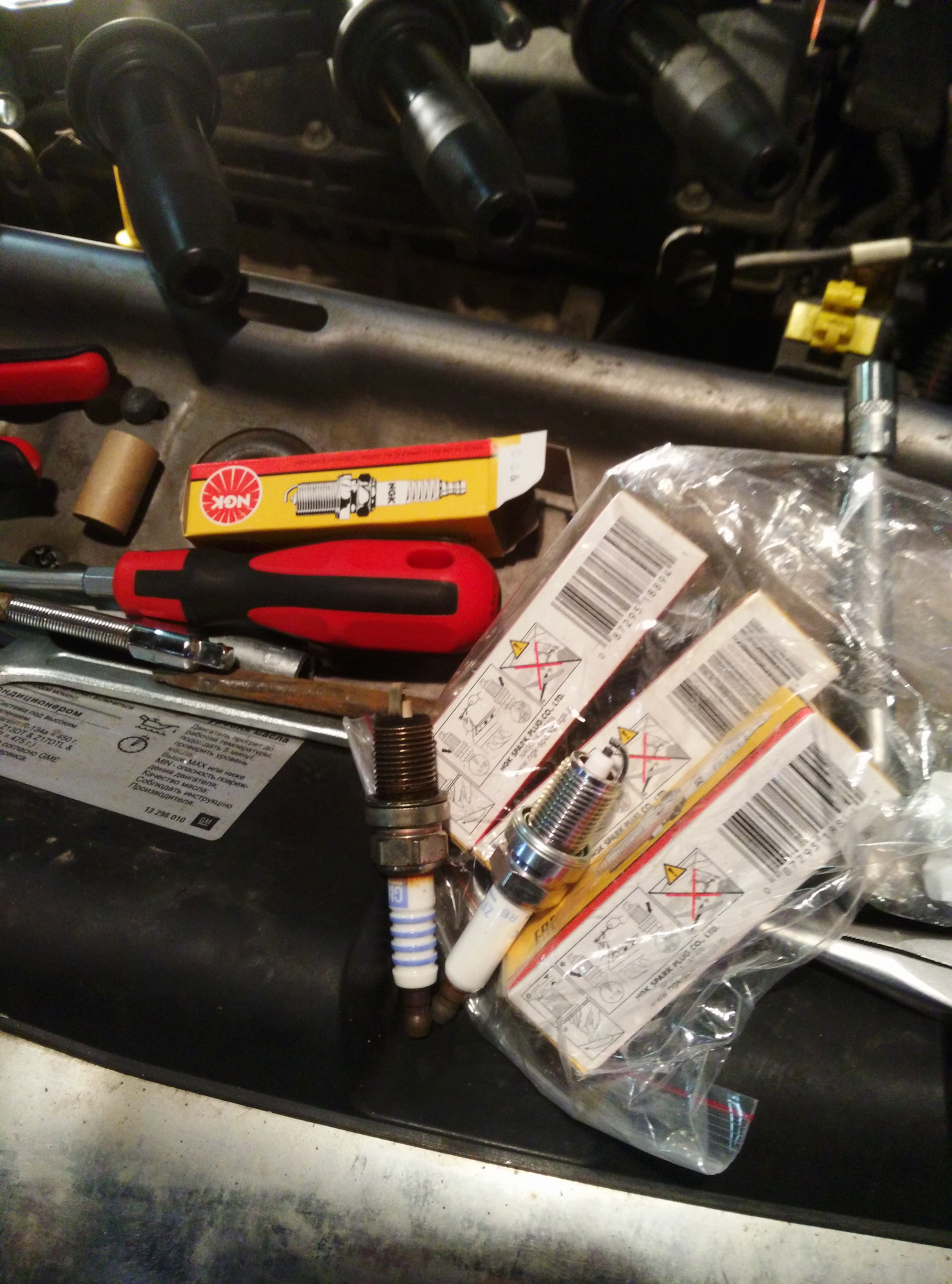

Заодно свечи поменял. GM->NGK.

Но я скажу лишь то, что знаю точно. Без этого датчика, если взять термостат без него, и не воткнуть в его фишку резистор, то машина будет работать в аварийном режиме, будет включение вентилятора в 96 град, что очень хорошо само по себе, но на панели загорится "машина с ключчиком" что, чисто эстетически не айс, по моему личному мнению. Сам проходил это, когда в сильный мороз мой колхозный держатель на изоленте чуть отошел, и от из фишки выскочила одна ножка резистора.

в итоге какой резистор надо ставить ?
кто пишет 820 Ом, кто 1кОм, кто 1,5 кОм на 2 Вт
кто то ставит 120 Ом ?
12/120=0,1А т.е. до 1,5Вт т.к. у нас почти 14В
