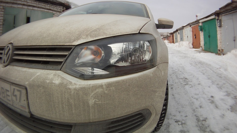

Сегодня установил выпускной коллектор стингер. На вторую лямбду была установлена обманка. И вот после значительного пробега загорелась ошибка р0030. Подскажите что она может значить?
