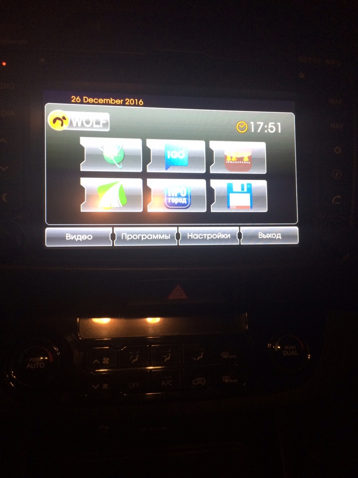

. Необходима установка сторонней прошивки. Здесь возможны три варианта. Бесплатные варианты вроде Wolf и IPT (kiaclub.ru/forum/showthre…php?t=9177&highlight=wolf) либо платная Menaco (menavrus). Изначально старый версии прошивки (IPT/wolf), но тогда (года три-четыре) назад звук в плеере появлялся после "танцев с бубном" (было нужно запускать пустой Mp3), сейчас исправили это в лизе 2.1.

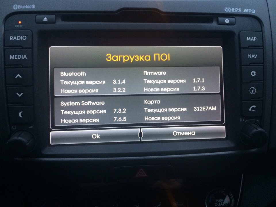

1. Многие пишут чтобы посмотреть какая сейчас стоит прошивка нужна нажимать на i или 6 и придерживать (шестерку) какую такую шестерку и где она х.з. Оказывается ниже NAVI есть кружок (настройки) это и есть кнопка 6

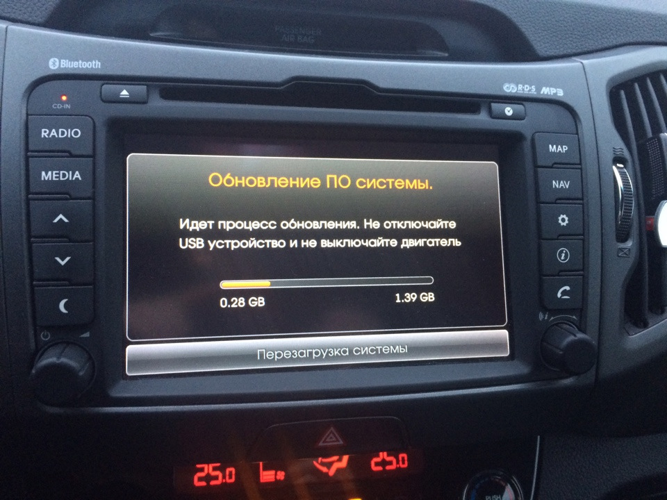

2. Нужно было обновлять ПО до версии 7.6.5., вот ссылка kiaclub.ru/forum/showthread.php?t=23007 yadi.sk/d/FNEGRTS2xUgBH по времени около 30-40 минут во время которых нельзя глушить мотор и включать заднюю, получим из ШГУ кирпич! (правда некоторые умудрялись и заднюю вырубать и нормально прошиться)

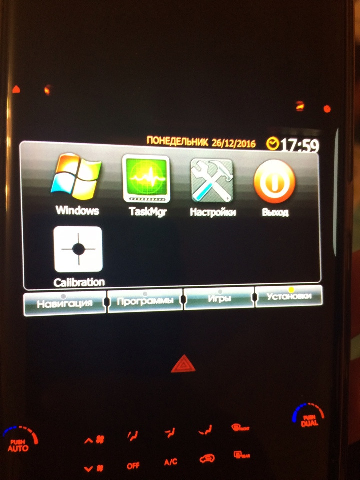

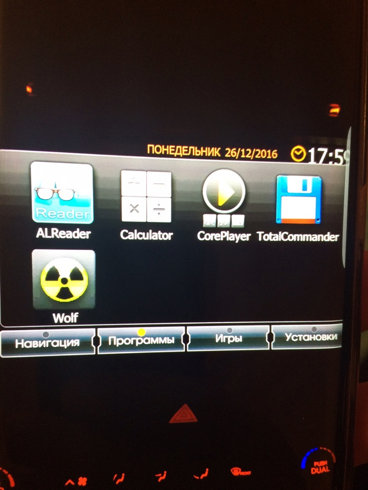

3. Устанавливаем LisaReloader ver 2.1 ссылка cloud.mail.ru/public/LoP5/UbdJMetNt (в нем присутствует также файл тишины, чтобы видео было со звуком и устанавливается как я понимаю на ШГУ, танец с бубном больше не нужен). потом нам надо зажать и удерживать Шестеренку — несколько секунд и мы на рабочем столе ШГУ, внутри Винды — тут тоже все элементарно:

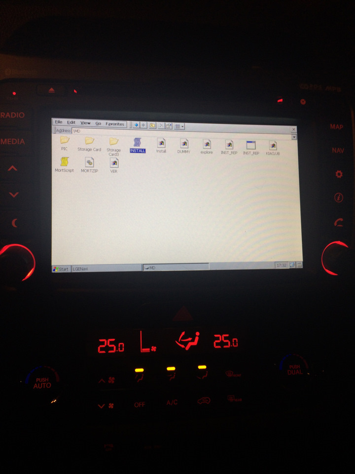

— Жмем два раза (зубочисткой например) на икноку My Device, два быстрых нажатия) И открывается проводник, в нем жмем на MD (это наша флэшка), там сразу видим список файлов — тебе нужен INSTALL( В папке есть 2 INSTALL exe и INSTALL mscr нужено нажимать на INSTALL EXE), кликаешь дважды по нему, всплывает табличка, в ней жмешь Ок и ждешь конца установки оболочки!

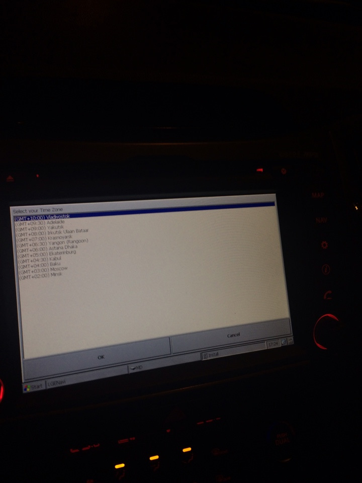

Перед самым концом выскочит окошко — в нем выбираешь свой часовой пояс и жмешь Ок — все, ты обновлен.
Лиза ставится минут за 5-10
У меня после установки не перегружался, была такая картина (выключил и снова вкл. на том же месте) не мог выйти из винды

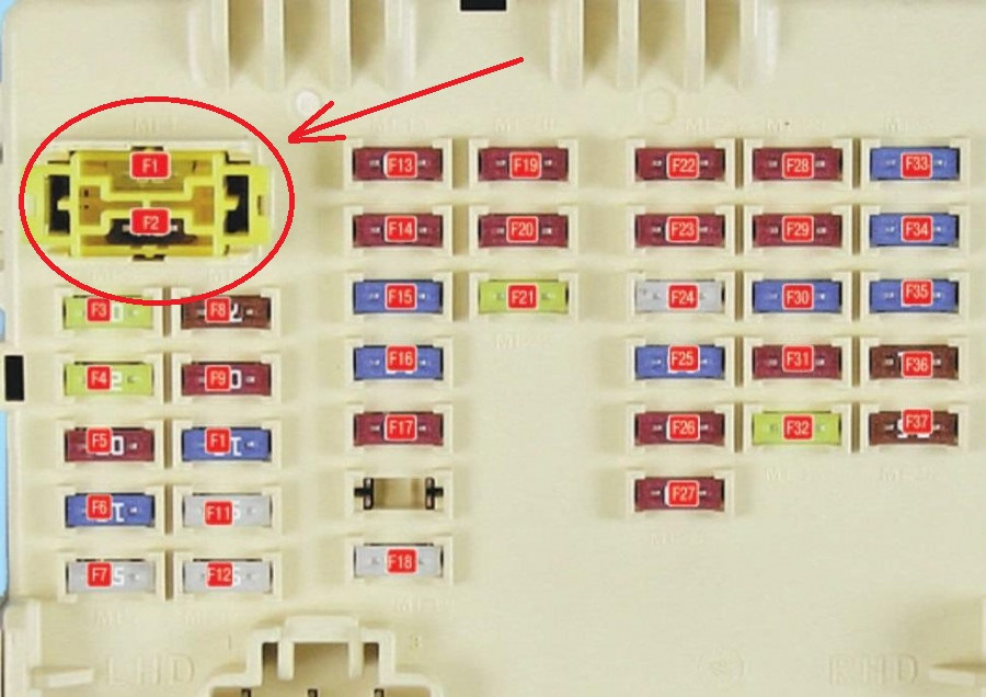

Снова подсказал www.drive2.ru/l/459605207333007307/ Нужно или заглушить авто минут на 15 или передернуть предохранитель, самый верхний левый, который прям с зажимами для пальцев и она перезагрузить (Сбоку пальцами жмешь и он вынимается, но не до конца, а слегка выходит из пазов потом сразу защелкивай обратно и все у тебя перезагружен)

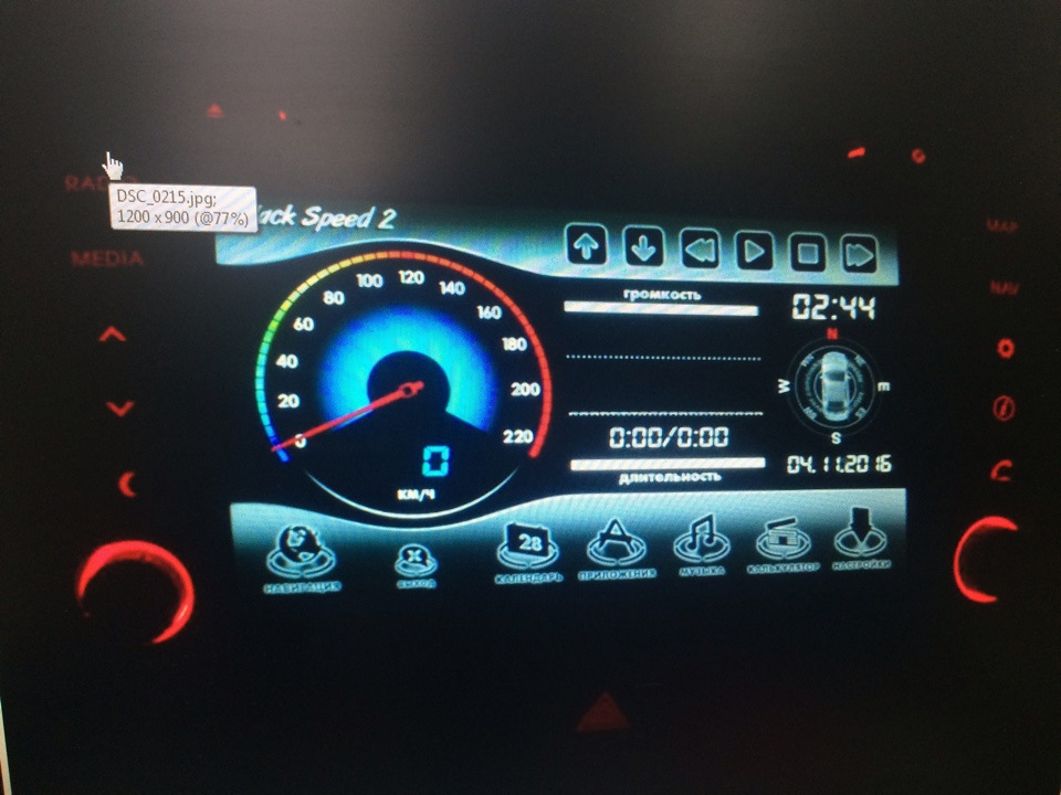

Потом нажимаешь кнопку NAVI на магнитоле и попадаешь в альтернативную оболочку.
Выход из нее, например кнопкой Радио

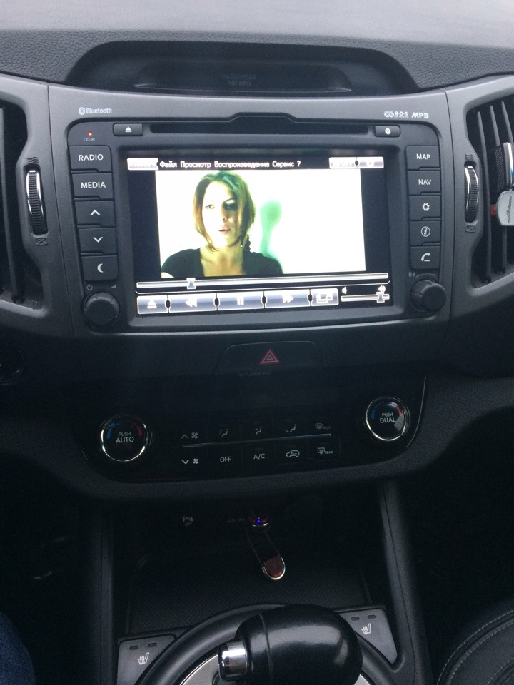

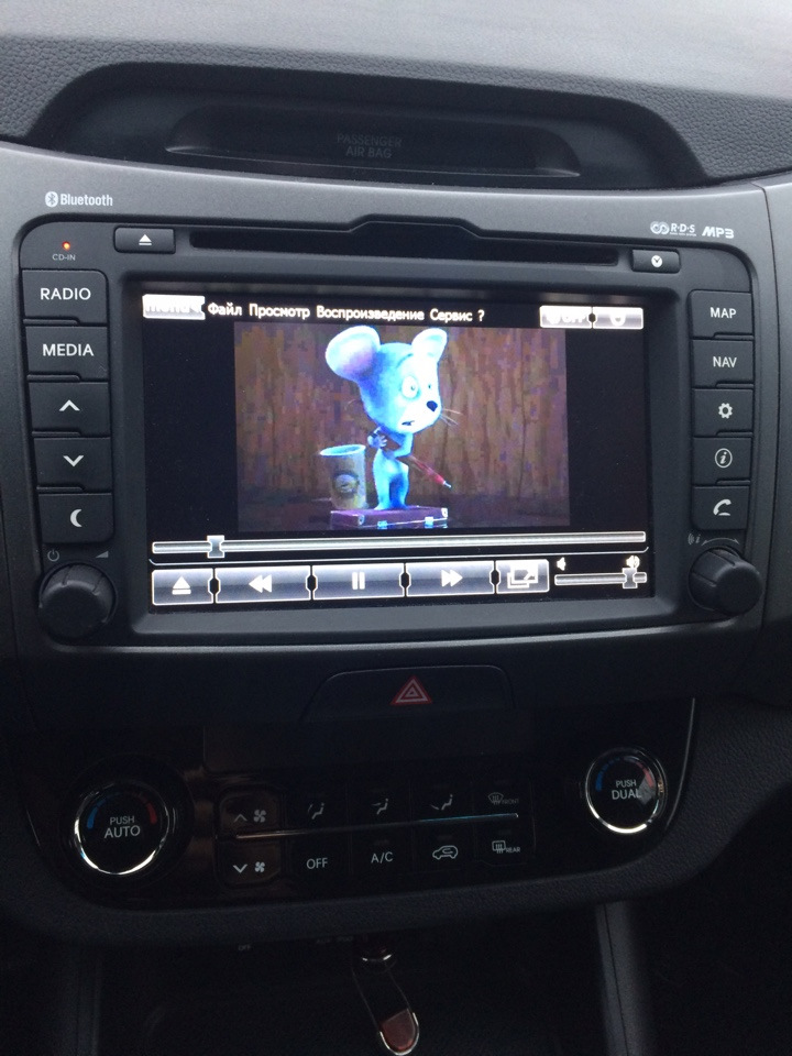

Я хотел в первую очередь чтобы видео можно было смотреть через corplayer (когда с ребенком в машине)
Видео должно быть с разрешением не более 800х480 и не высоким битрейтом. Звук не AC3. По умолчанию видео можно держать во флешке в папке Video. формат avi или mp4

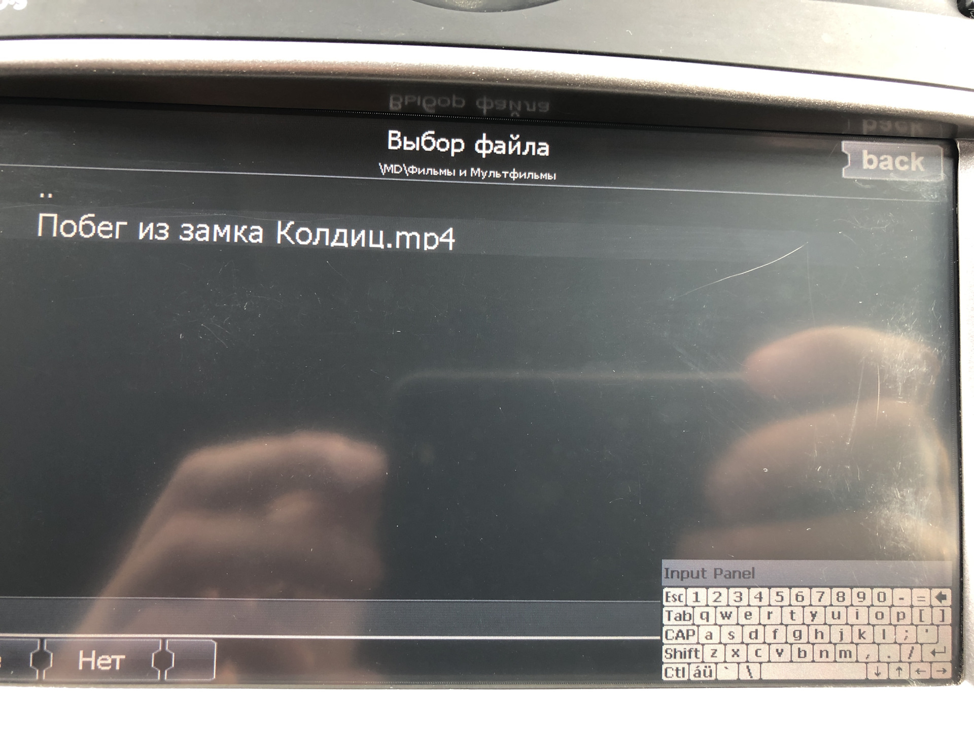

Добрый день, когда захожу в видеоплеер и выбираю видео, нажимаю ок, выскакивает маленькая клавиатура, которую убрать не возможно.
Вследствие чего не могу воспроизвести видео. Что можно придумать?
Насколько помню клавиатура убирается.
Может перезагрузить.

В каком формате видео смотришь
Я пробовал уже много раз
Видео тормозит и звука нет
Avi или MP4, звука нет потому что формат звука ас3 скорее всего
Нашел очень хороший плеер Видео мастер
Вкладка-видеоплееры-iRiver spinn-там mpeg4 640-480 а потом в плееере картину растянешь, частота кадров 24-25, битрей убавил до 2048 а аудио стандартное мп3, 320 кбит/с 44кГц
Размер видео 640-480 или максимум 800-480 (аудио мп3 320 кбит/с)
