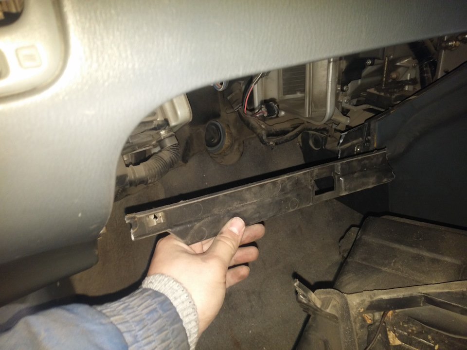

Первым делом нужно снять бардачок
Держится он на шурупах по периметру под крышкой, и на двух которые держат петлю замка.

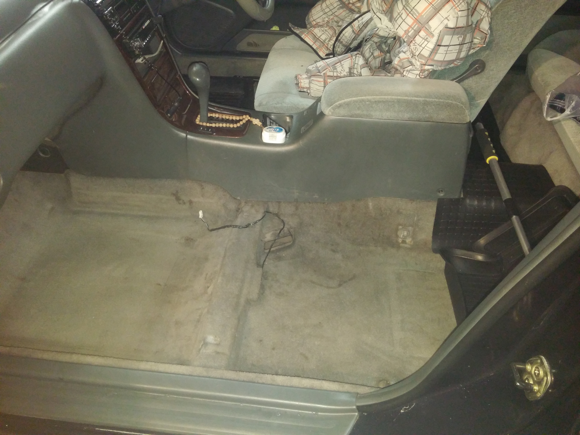

Затем для удобства я снял сиденье, так как размеров я не маленьких, а на полу на коленках не очень удобно долгое время ковырять машину.

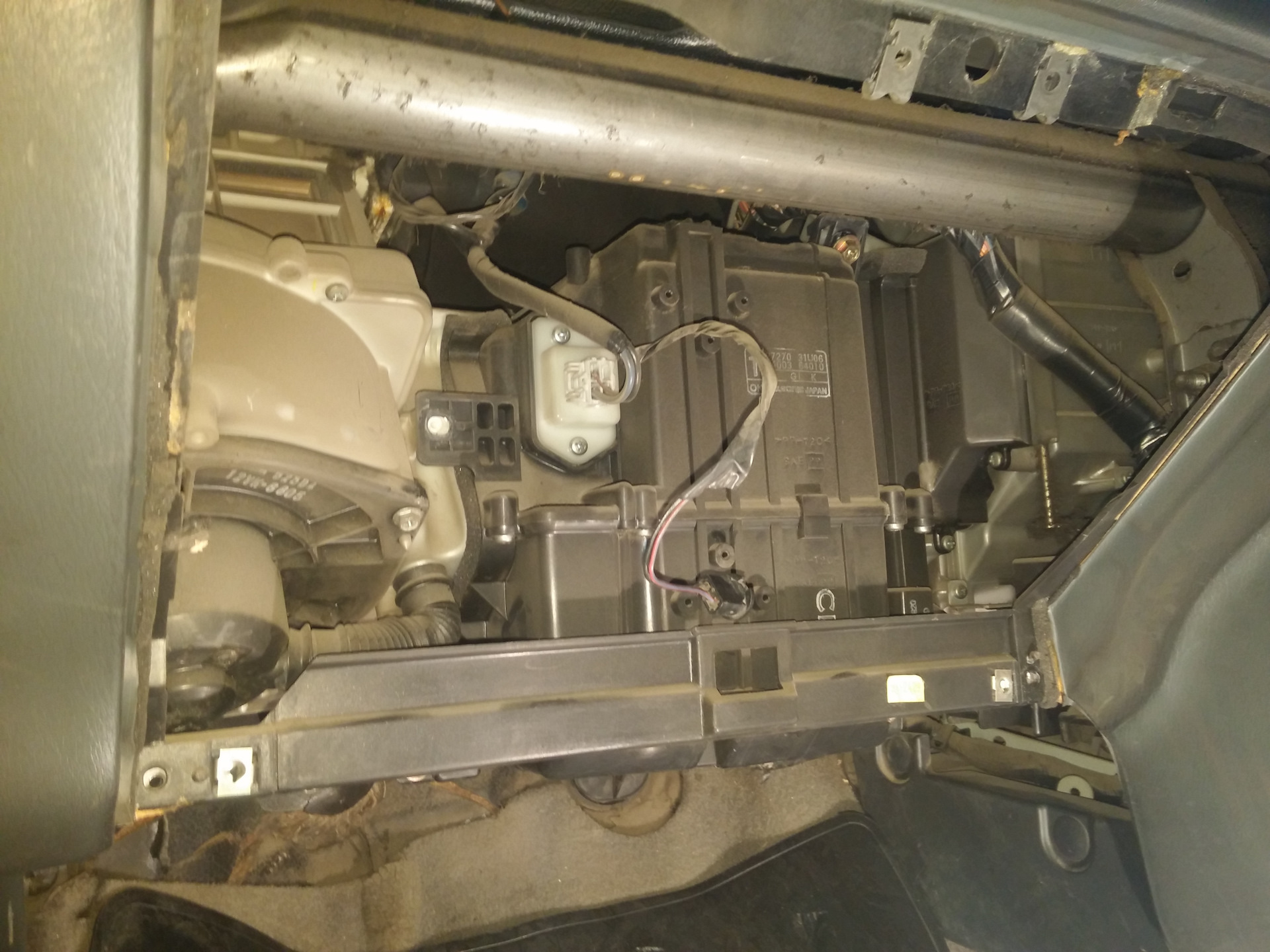

В первую очередь нам нужно снять корпус испарителя кондёра, он чёрного цвета и держат его 4 болта по краям и трубки под капотом.
Кандей у меня был не заправлен по этому я не долго думая открутил патрубки, открутил копус и начал вытаскивать, но не так то всё просто, корпусу не давала выйти планочка под бардачком, как я только не пробовал поварачиввать корпус, ни чего не получалось и в итоге произошло следующее…
Обидно конечно, ну да ни чего не поделаешь. и корпус испарителя оказывается на полу.
Затем я снял корпус вентилятора, мне так показалось удобнее, больше места для рук. Корпус держат 3 болта, снимается достаточно легко без каких либо сложностей. И мы видим виновника сия затеи…
Когда я заглянул в корпус кондёра, мягко говоря я пришёл в УЖАС, я конечно ожидал увидеть там грязь, но не столько же…

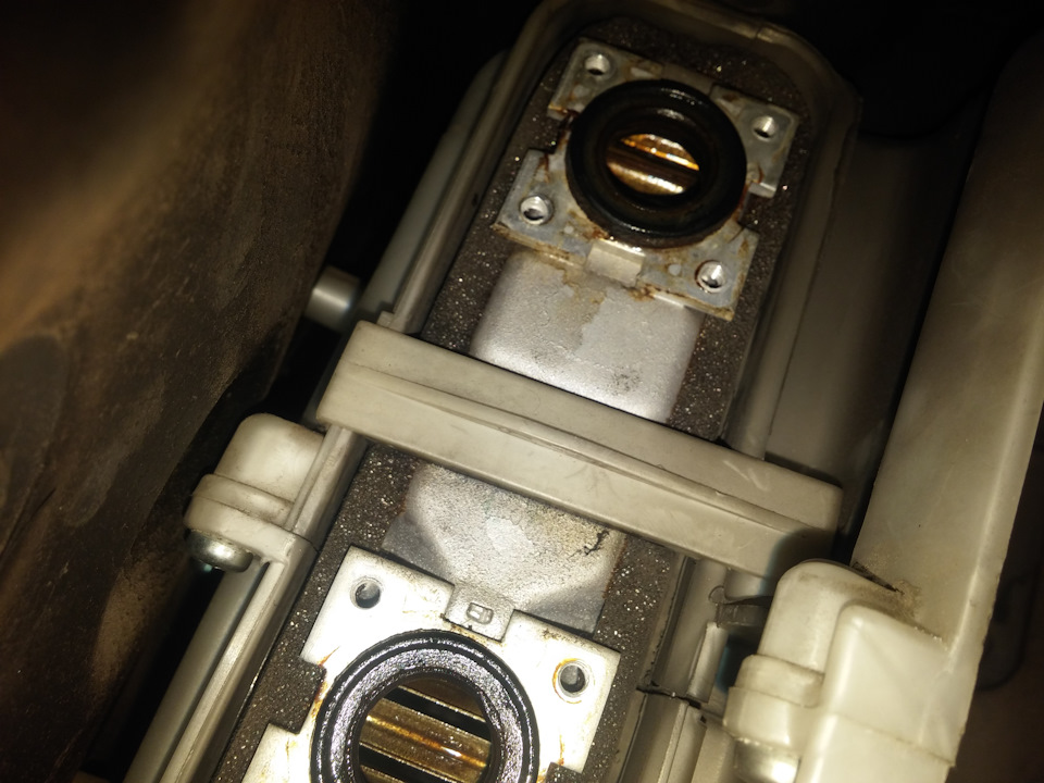

Потом запрыгиваем в салон, ложимся поудобнее и начинаем откручивать патрубки с радиатора отопителя, аждый из них держится на 4 болтиках. Естественно предварительно сняв патрубки под капотом и выдув остатки антифриза из радиатора, убежит не много если оперативно их заткнуть.
Скажу Вам ооочень уж не удобно, места мало, руки затекают, ну с горем по полам я снял патрубки, а радиатор не выходит…
А держит его мленькая пластмассовая плашечка.
Эту плашечку держит 1 шуруп, и открутить у меня его не получилось, как бы я не старался, в итоге психанув я просто удалил её оттуда не хирургическим путём, а варварским…
И наконец то радиатор оказывается у нас в руках.
