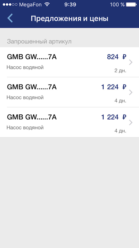

Рафик простоял в гараже месяц и вдруг обостялся(( побежал антифриз из под крышки грм. В экзисте была заказана помпа с прокладками фирмы GMB всего за 828 р. В этот раз установил помпу к корпусу на герметик без прокладки. Заменил резинки и маленькую прокладку с трубки.

Намбар помпы где или артикул от фирмы гмб
GMB GWT-77A
