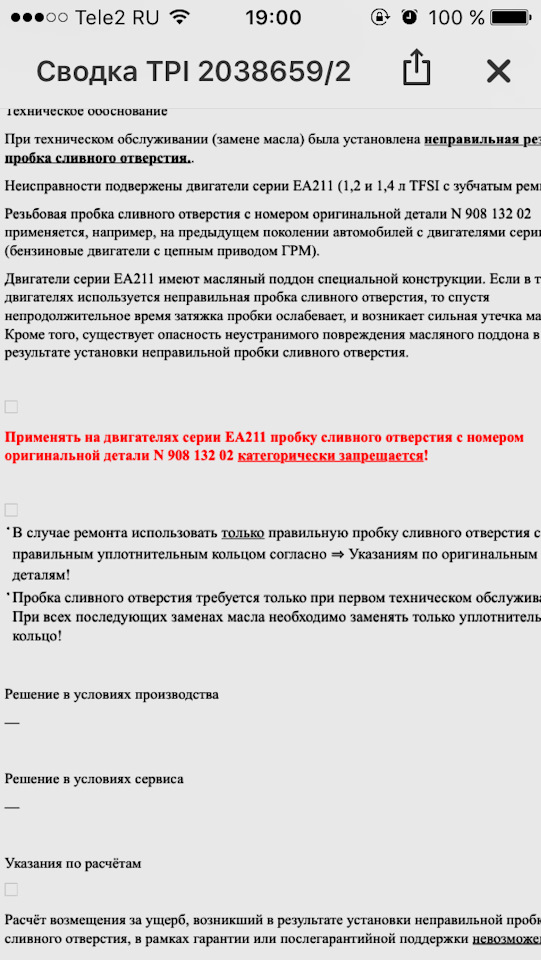

Веселье с пробкой поддона продолжается.
Решил на 5500 км поменять масло, взял вначале длинную пробку с шайбой, а потом почитав о проблемах от нее заказал короткую и разных шайб, алюминиевую и медную "дутую".
Выкрутил с поддона пробку и опаа сюрприз, на фото она черная. Что в итоге ставить пока что не пойму… Двигатель CWVA.
Итог: вообщем сейчас поставил коротышку и медное "дутое" кольцо. Двое суток прошло подтеков не наблюдаю.
Масла зали 3,5 литра до верхнего уровня, но при этом слил старого почти 4 литра.
Всех с наступающим!

При *первой* замене масла пробка и шайба утилизируются — так как первая шайба не съёмная.
Для последующих замен масла использовать:
* один и тот же болт = N 90288901, его не выбрасывать — использовать повторно при сохранении резьбы.
* прокладку менять каждый раз = N 0138157.
Момент затяжки — 30Нм.
PS Актуально для Skoda Rapid 1.6 mpi CWVA EA211
Пожалуй так более правильно.
Прокладка ELRING 813036 подойдет? Вроде как аналог N 0138157
Впринцыпе можно и от первой пробки использовать болтик, если аккуратно стальную шайбу удалить ))

Вот тут все описано подробно yadi.sk/d/Ng6WlRnMsFH7w смотри скин
А откуда сей материал?
Здесь на драйве кто то выкладывал я своему дилеру показывал согласились с ним

Так какую пробку то ставить?
N90288901 Пробка резьбовая
N013 8157 шайба металическая(медная)

Подойдет любая пробка, чего нельзя сказать о шайбе… ее надо ставить каталожную.
Я так и не нашел в каталогах инфу о пробке и прокладках …
Пробка сливного отверстия — N902 889 01, уплотнительное кольцо — N013 81 57.

Были тут пару недель горячие споры что длиная пробка со стальным кольцом противопоказана для сегодняшних поддонов стальных
Какая причина противопоказания?
была и на наших седанах такая же хрень -пробки шли с широкой проточкой под кольцо-в итоге при закручивании пробка держалась на 2-х нитках резьбы. При сильном затягивании срывалась резьба в поддоне-так как половину резьбы занимала проточка в пробке и потом эту пробку было невозможно выкрутить.
Кто эту проблему просёк-сменил пробку на короткую или пользуют пробки от КИА с ихними медными кольцами . .
Согласно фото, задействованная резьба длиной пробки равна длине короткой, головочная часть всех трех пробок абсолютно идентична, так что сама пробка ничего не меняет, осталось с прокладкой разродиться
