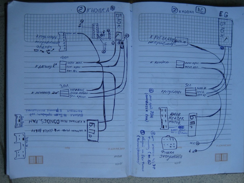

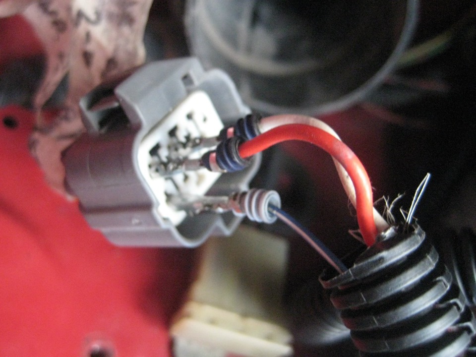

22. распиновка :
слева civic 6,
справа civic 5
23. как сращивал серую фишку датчика перегрева от 6-го в 5-й civic

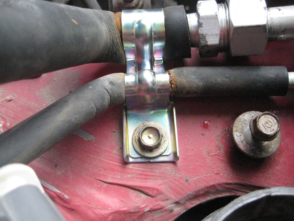

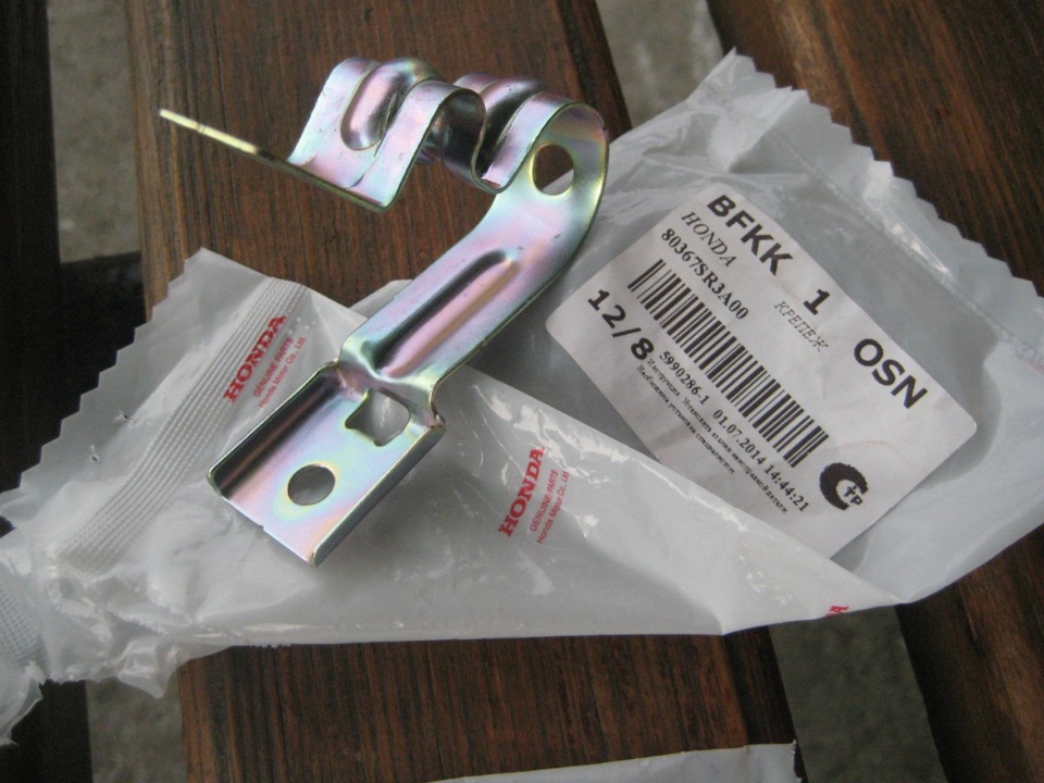

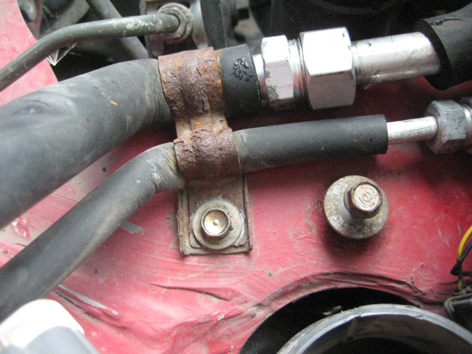

25. Купил дополнительно клипсу-зажим для патрубков кондиционера
80367-SR3-A00
Ц. 250р.
26. старый вообще не радовал
27. С новым как-то веселее

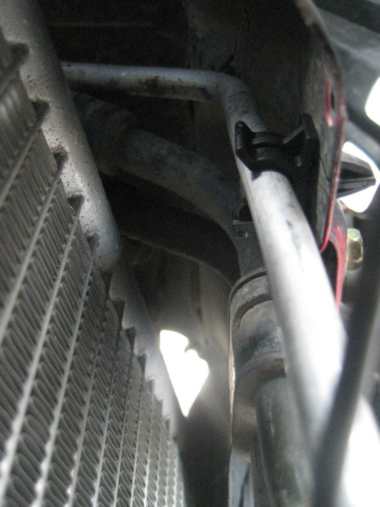

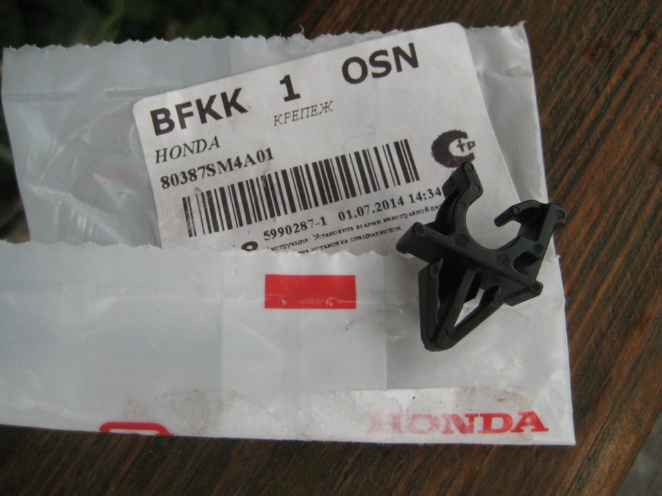

28. Купил клипсы крепления переднего патрубка
80387-SM4-A01
Ц.50р.
29. Всё наместе

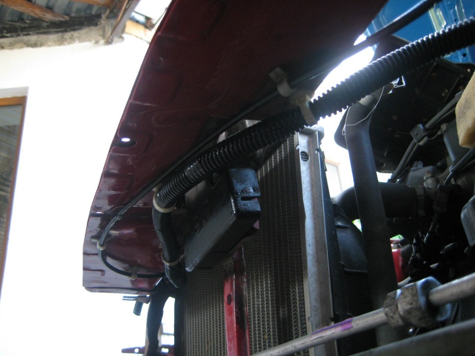

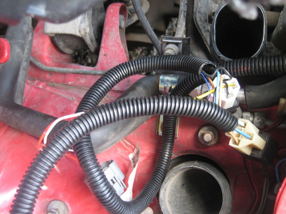

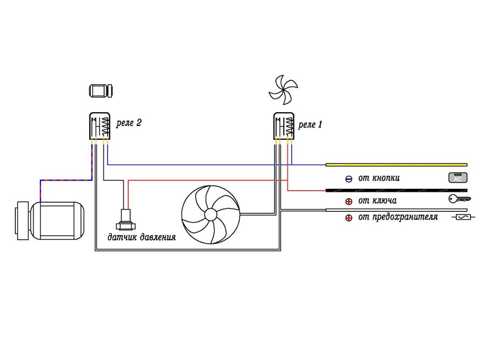

30. собрал в косу провода

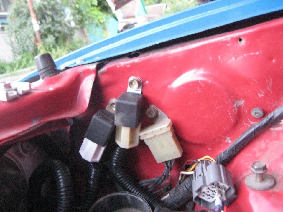

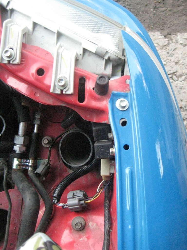

31. Подключение к заводской фишке теми заводскими контактами (конечно, если бы фишка была было бы лучше)
32.Рэлюшки взял обычные 4-х контактные art.№ 71.3747-21 и установил в заводские отверстия на кузове.(как-то по-дурацки )))
33. вид сверху.
фишку изолировал силиконом и придал ему нормальную форму.

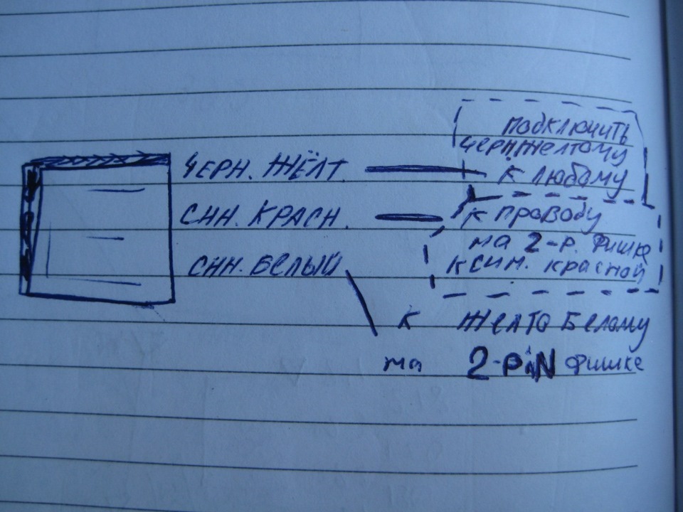

34. Схема подключения к фишке под капотом и подключение реле.

Из минусов только то что не использовал заводкие рэле и корпус фильра не становится на место, т.к. упирается в патрубки которые идут под ним.
Решить то можно 2-мя путями:
— ставить фильтр нулевик с термоэкраном
— или перепаять нижнюю часть корпуса заводского фильтра…
…вообщем всё это на ход никак не влияет.
