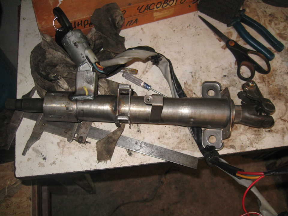

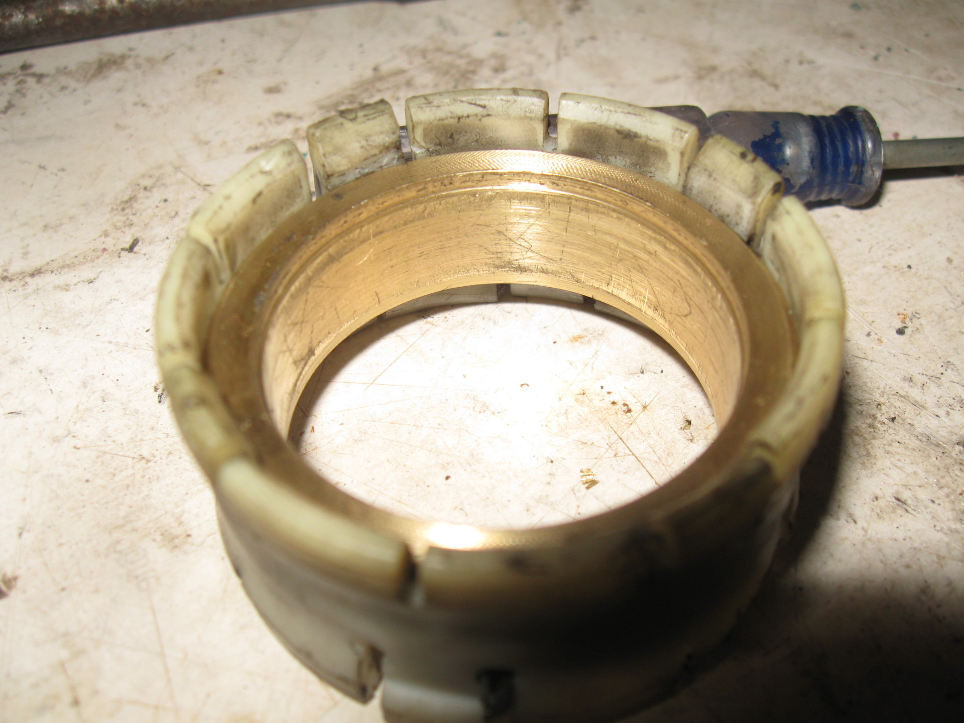

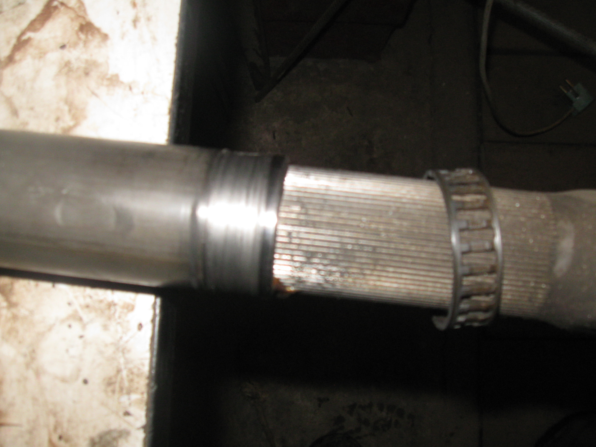

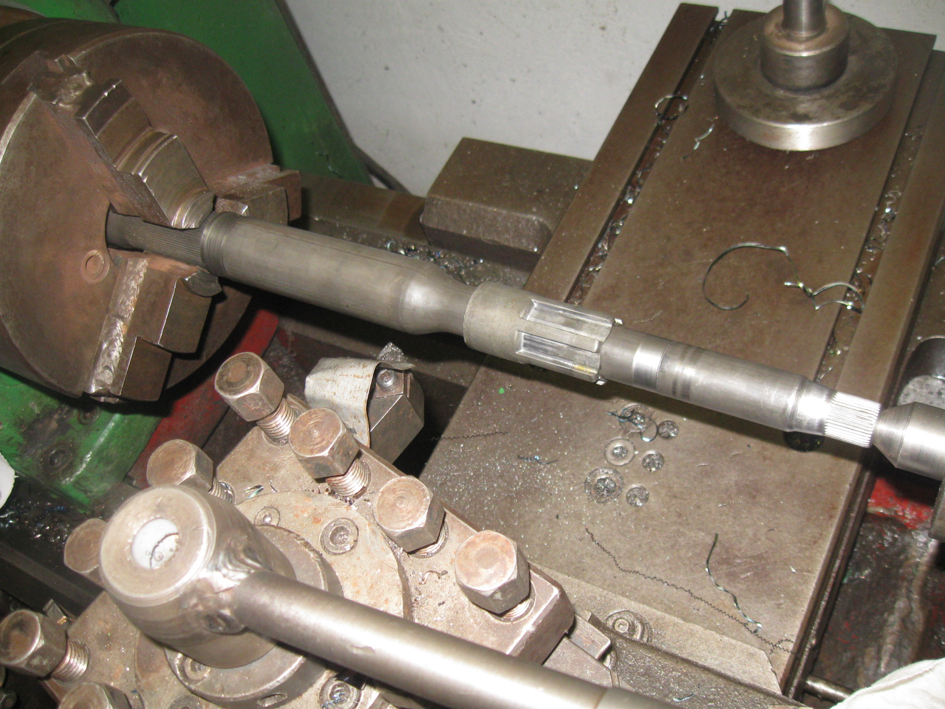

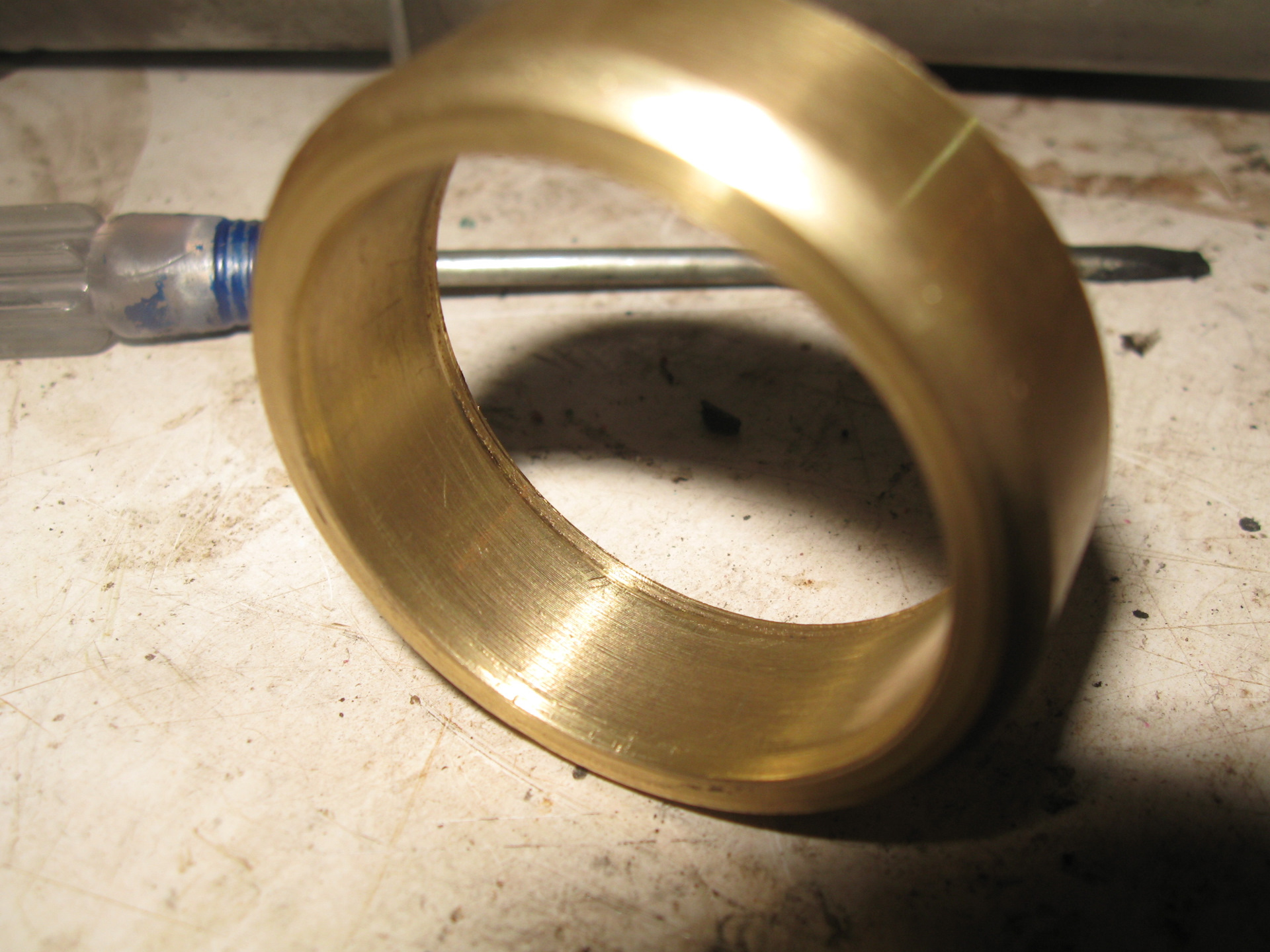

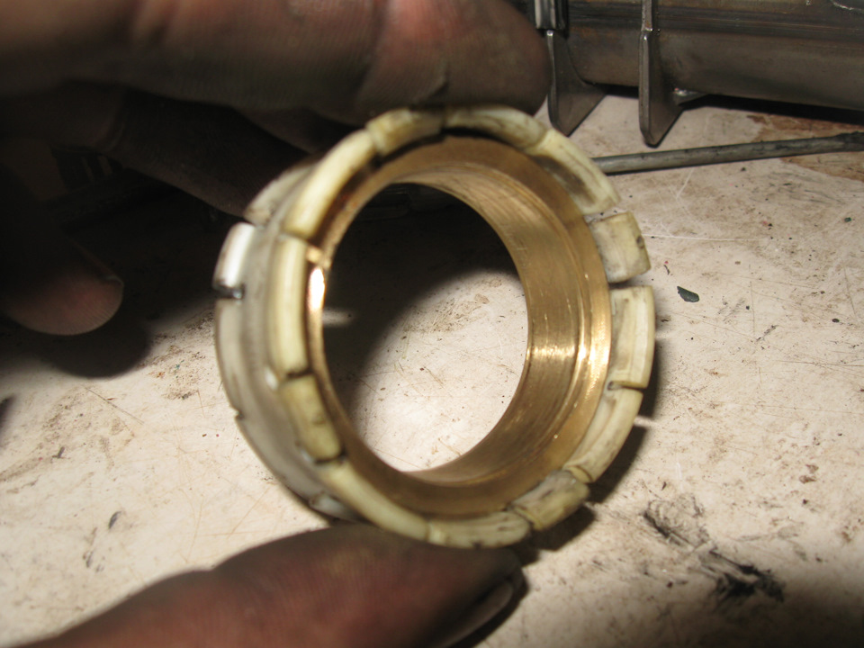

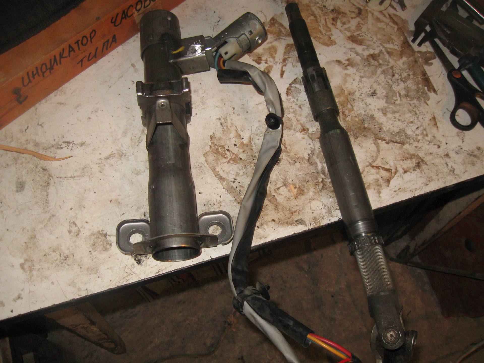

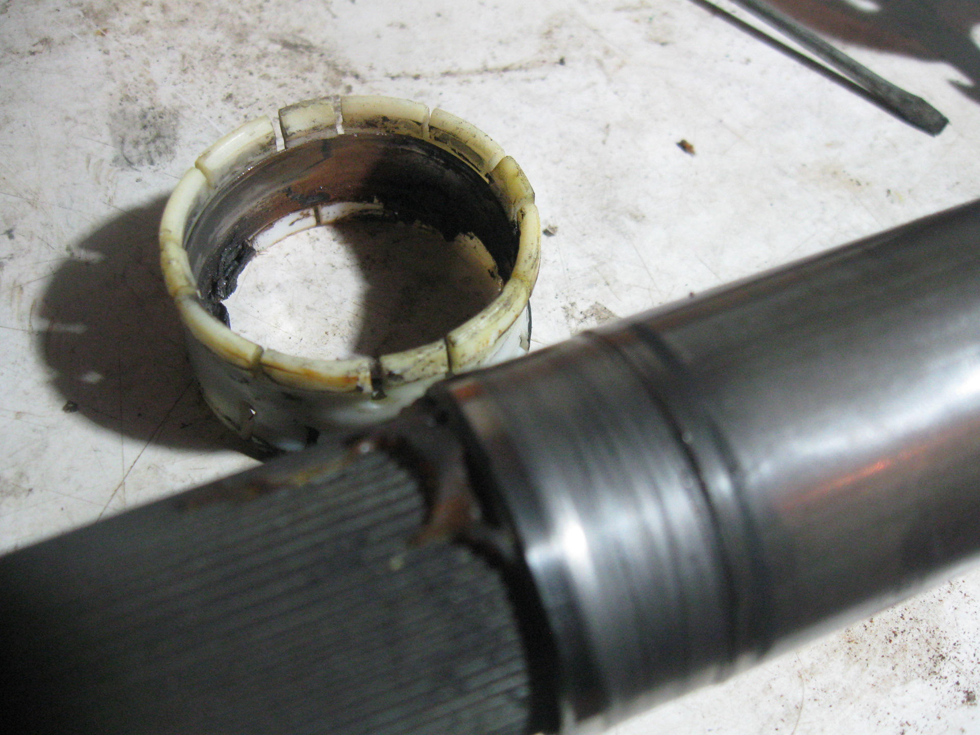

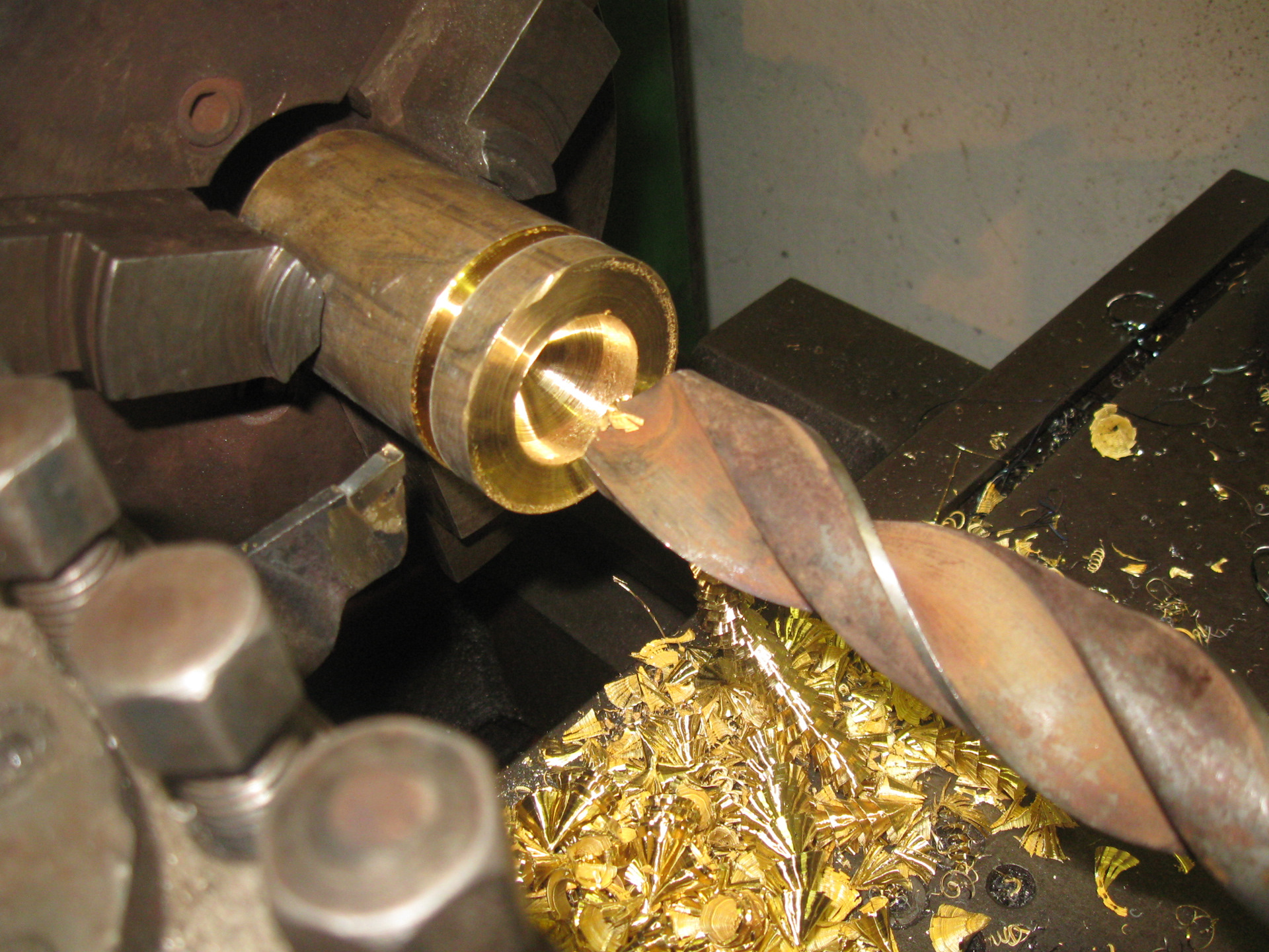

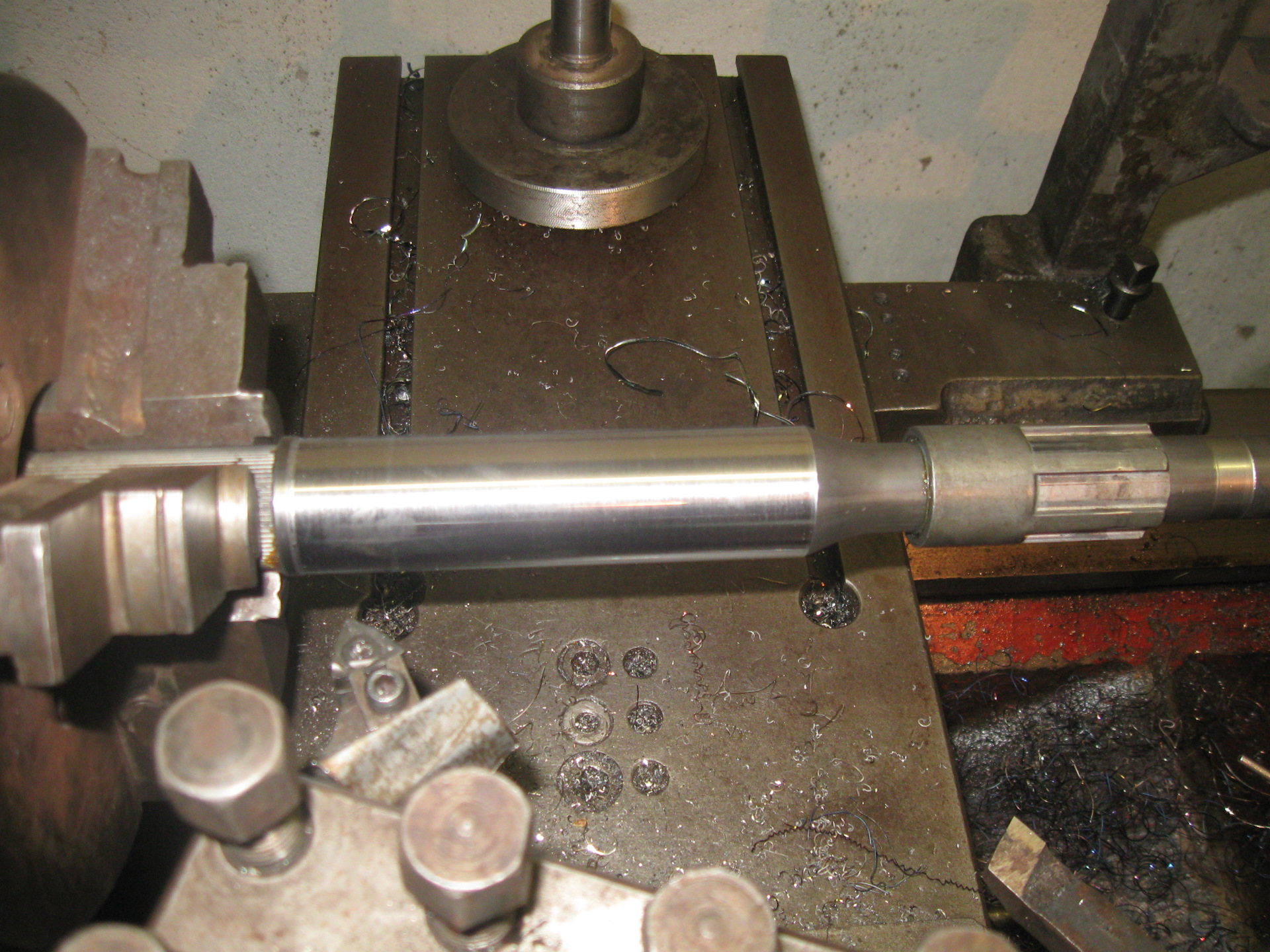

Доброго дня всім. На днях сталась аналогічна проблема. Розібрав рульовий вал. Діаметр вала 33 мм. У місці спрацювання 32 мм. Виточив аналогічну бронзову втулку. Проточив поверхню рульового валу до 32 мм.
Розміри бронзової втулки 40*32*10 Перед встановленням втулки дещо зачистив її ззовні наждачкою, щоб був зазор між зовнішньою стінкою бронзової втулки, і пластмассовою обоймою 0.05 мм. Зайшла без проблем. Все зібрав назад. Руль без люфту, все працює відмінно. На початку туговато, але через короткий проміжок часу притирається, і працює чудово. Всім удачі на дорозі!)

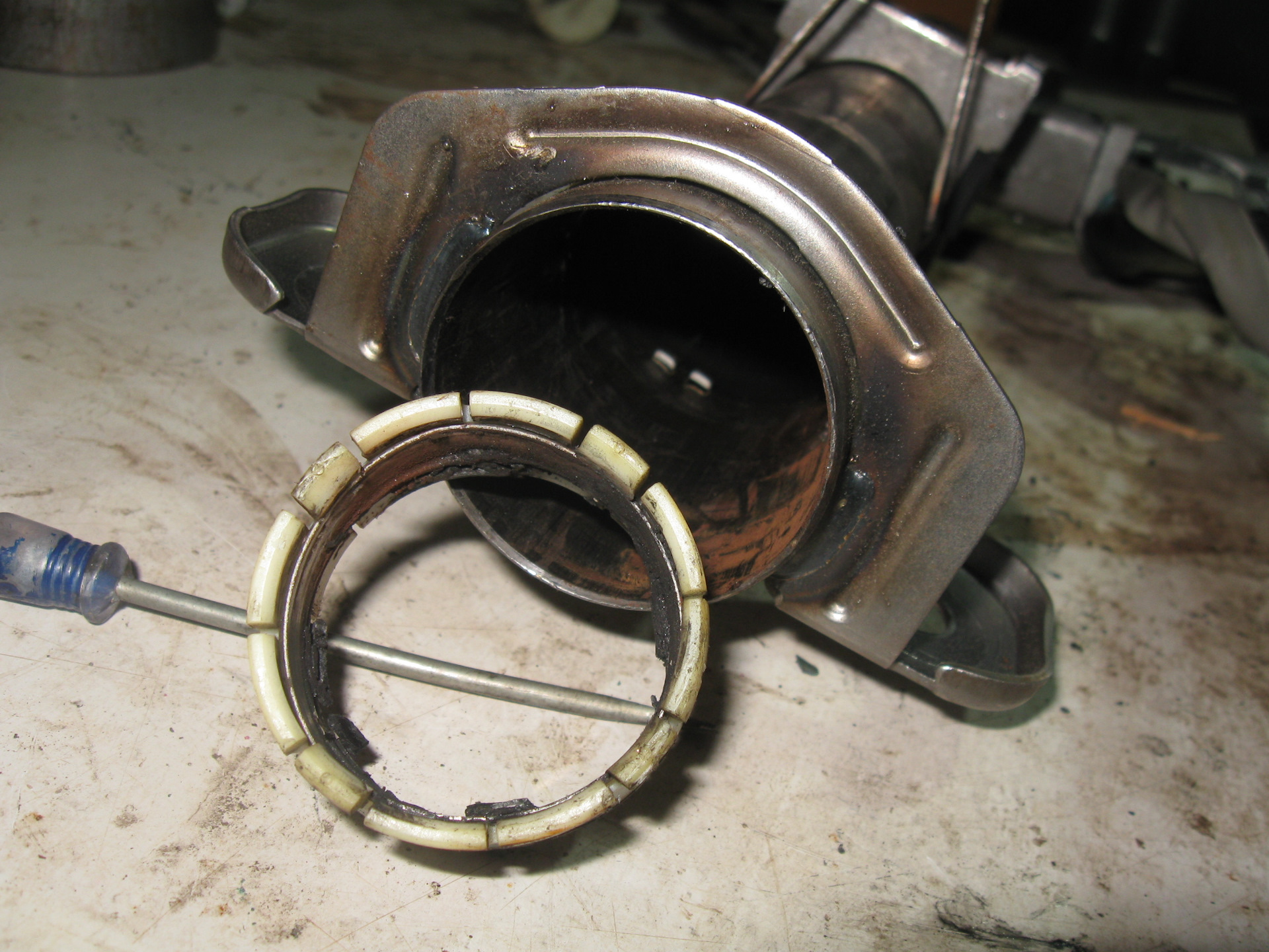

А есть ли у кого каталожный номер подходящего подшипника? Или какой/от чего подходит. А то и меня такая участь постигла(( Или может размеры есть, сам бы поискал. Заранее спасибо!

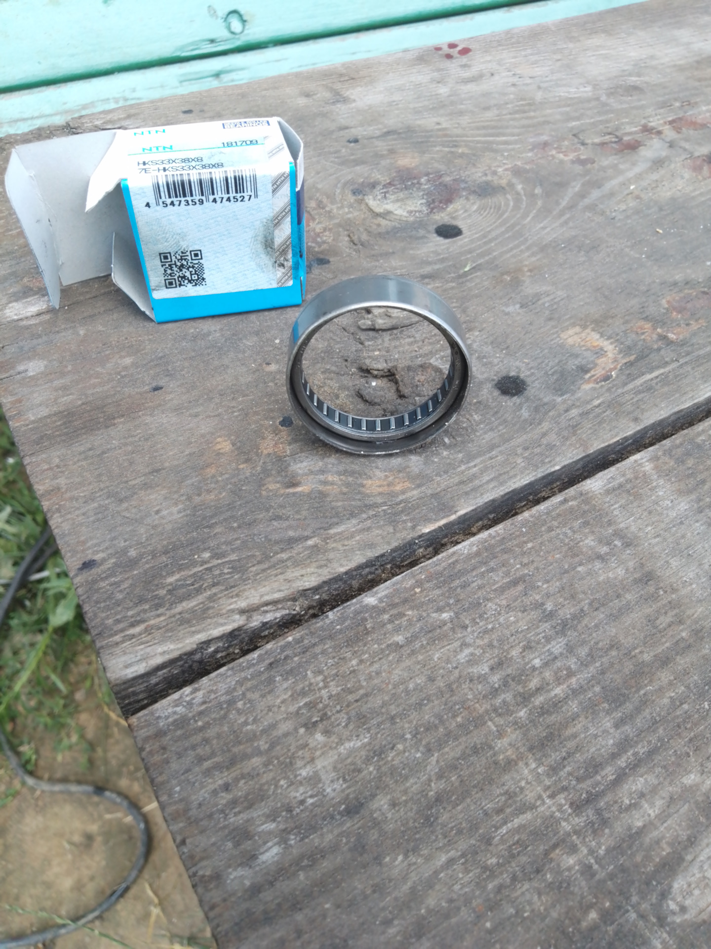

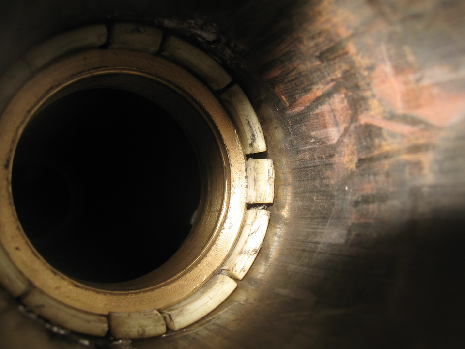

Небольшой люфт остался, но ездить можно

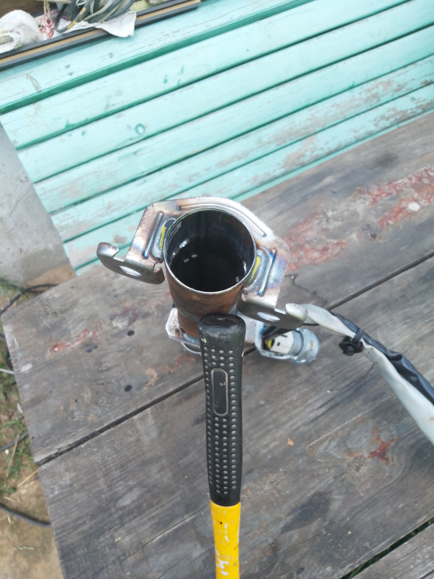

Вставил его в старую обойму

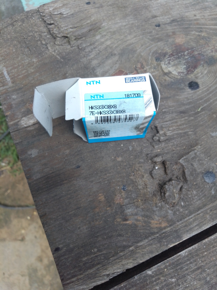

Подобрал похожий японнский подшипник.Выработка на валу небольшая

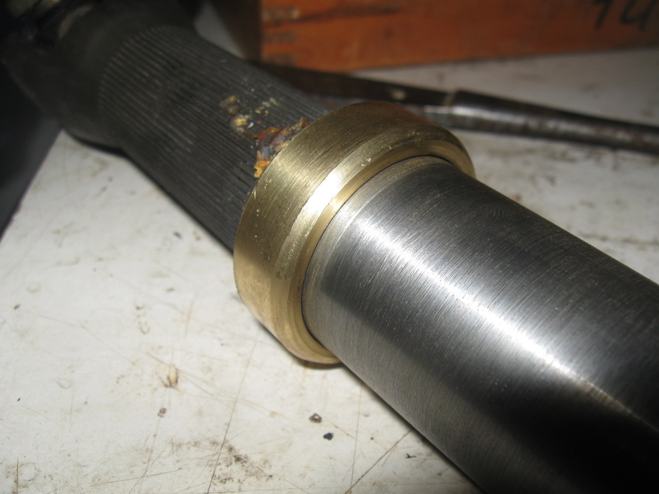

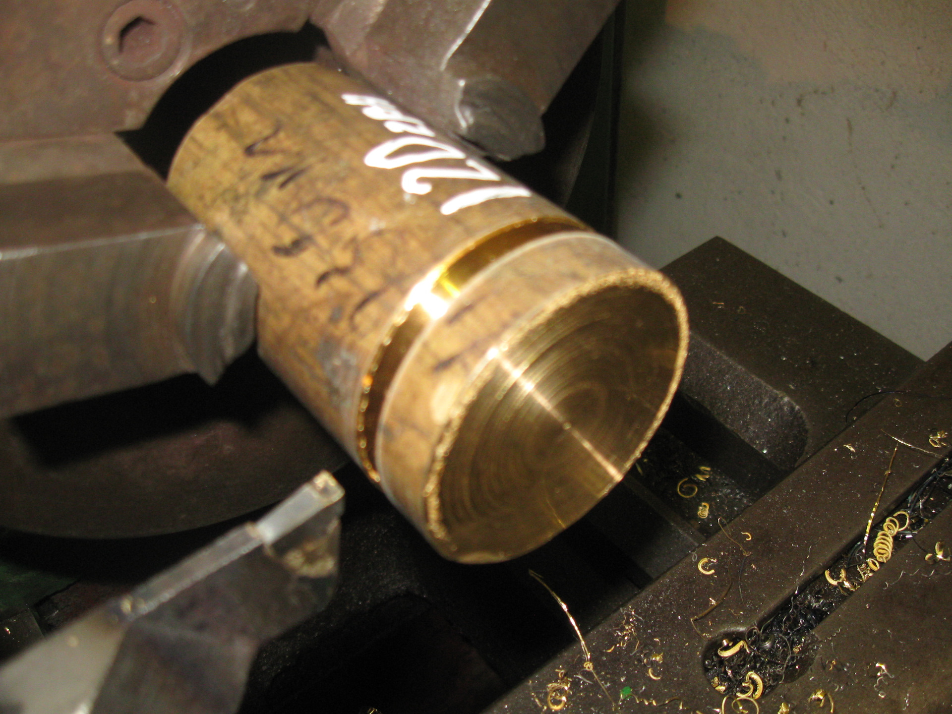

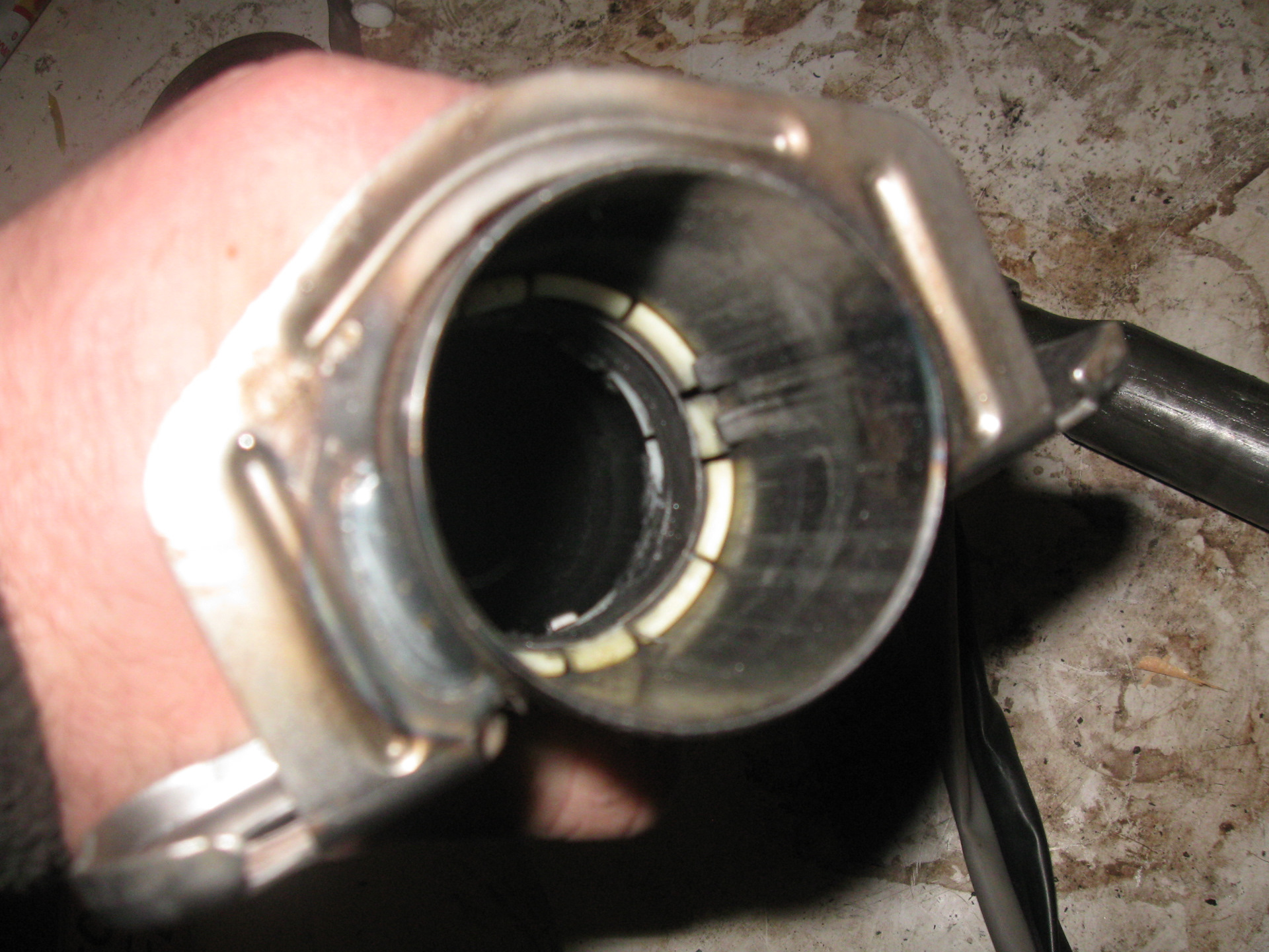

Зайшла без проблем.
Тоже самое случилось, после ремонта рулевой почему-то, наверное слабое звено…
у мене так само посипався підшипник. Можете написати розмір втулки, щоб мені виточили таку ж.
я не помню размер, а чтоб померить надо снимать.

Не знал, что там есть подшипник. )
там их два, один сверху поменьше.

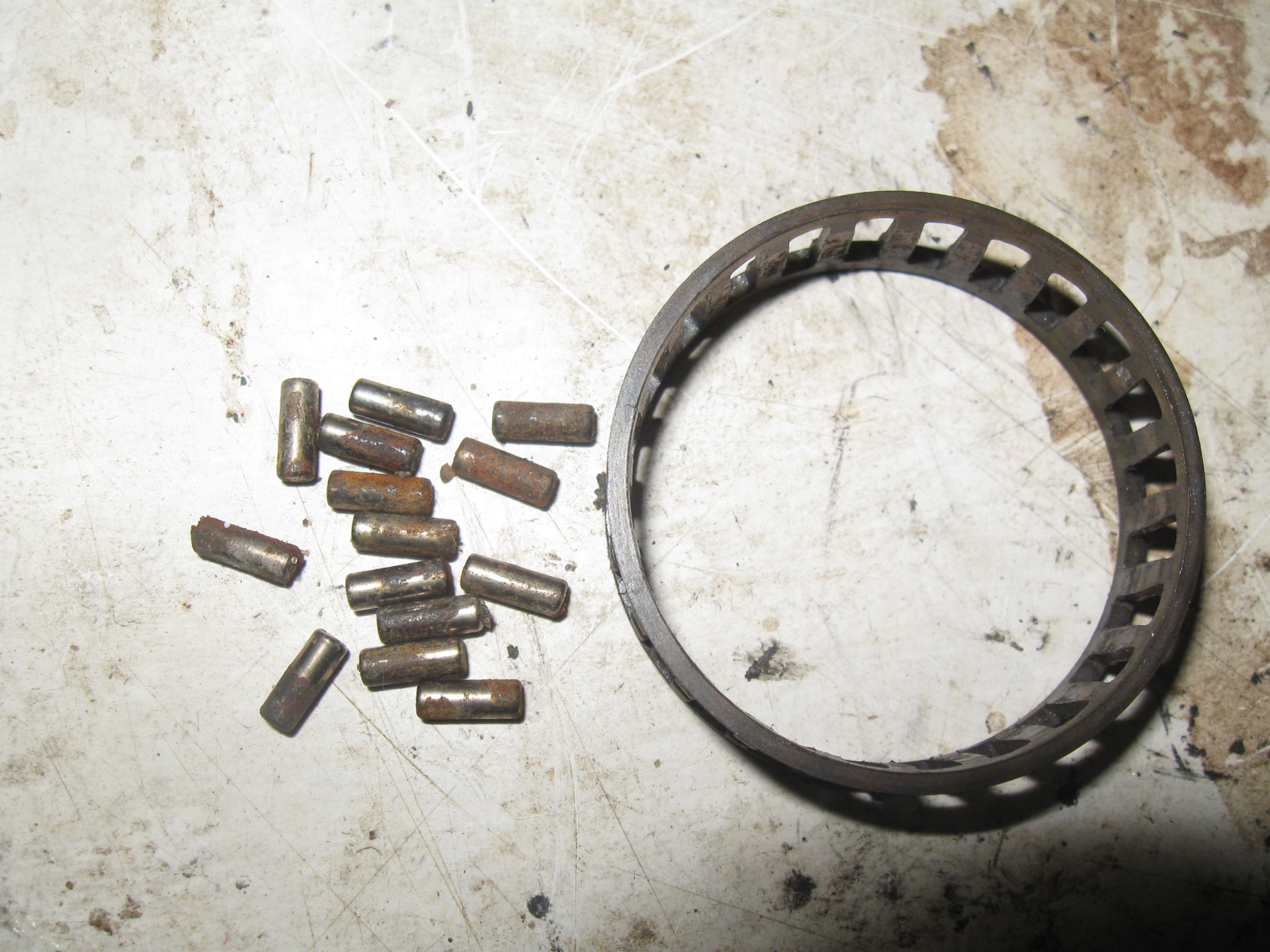

жестко подшипник рассыпался
