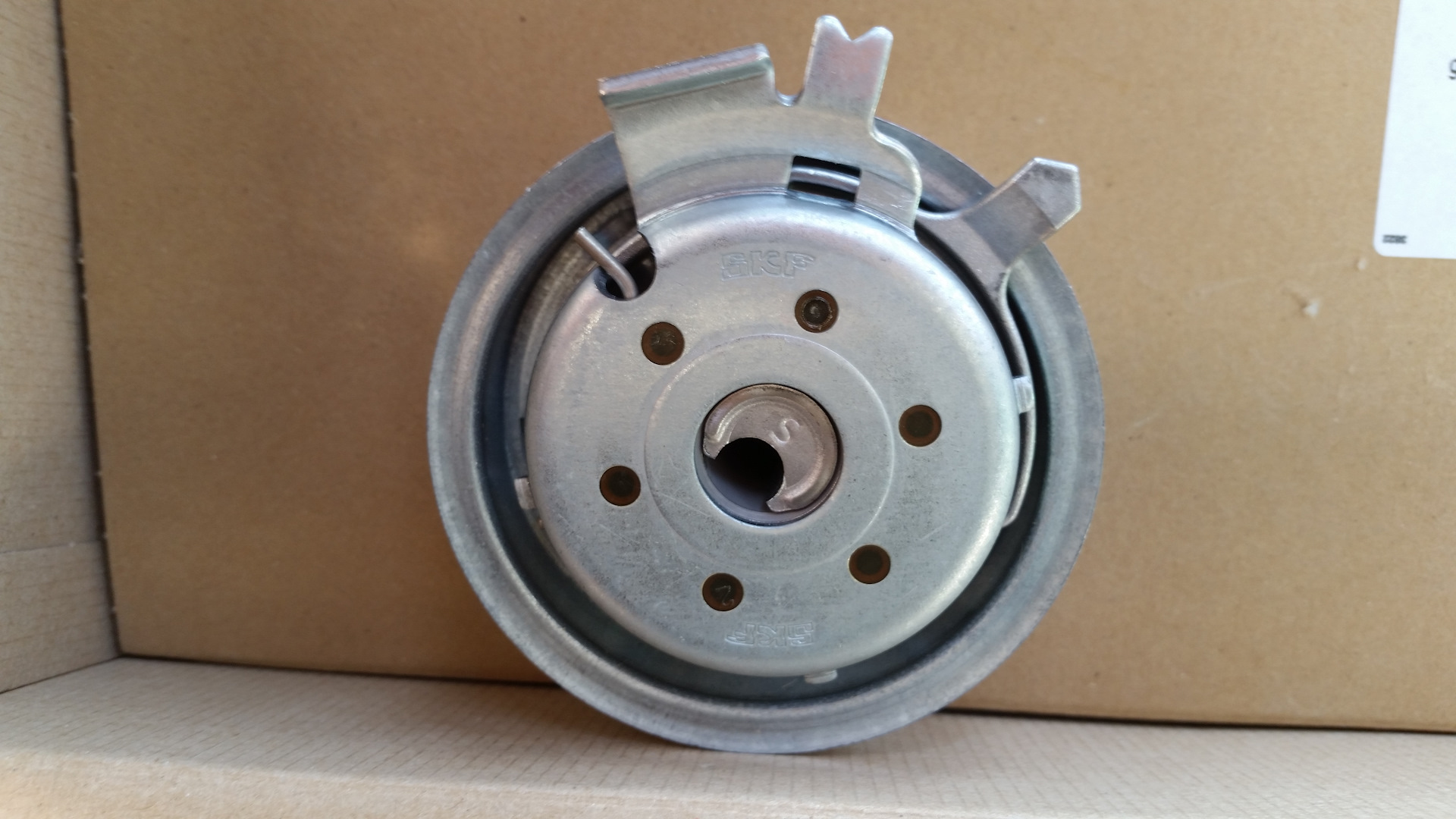

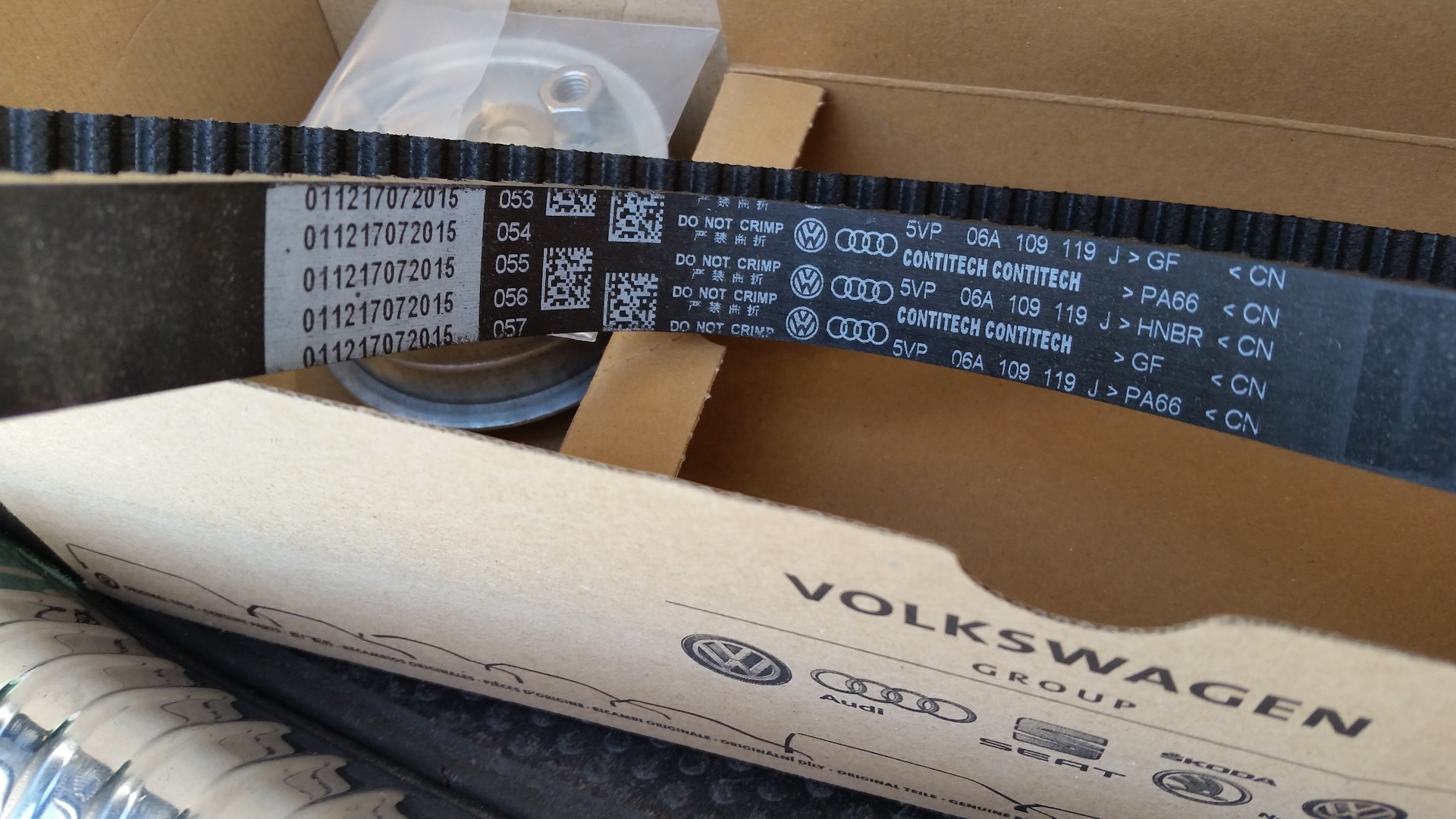

Для замены ГРМ запчастей поступил простым способом заказал без геморроя прям в фольксваген центре, что бы сразу получить детали без подделок, смотрите сами что лежит в упаковках.
Часто у ребят вопрос на языке что советуете покупать ответ здесь…

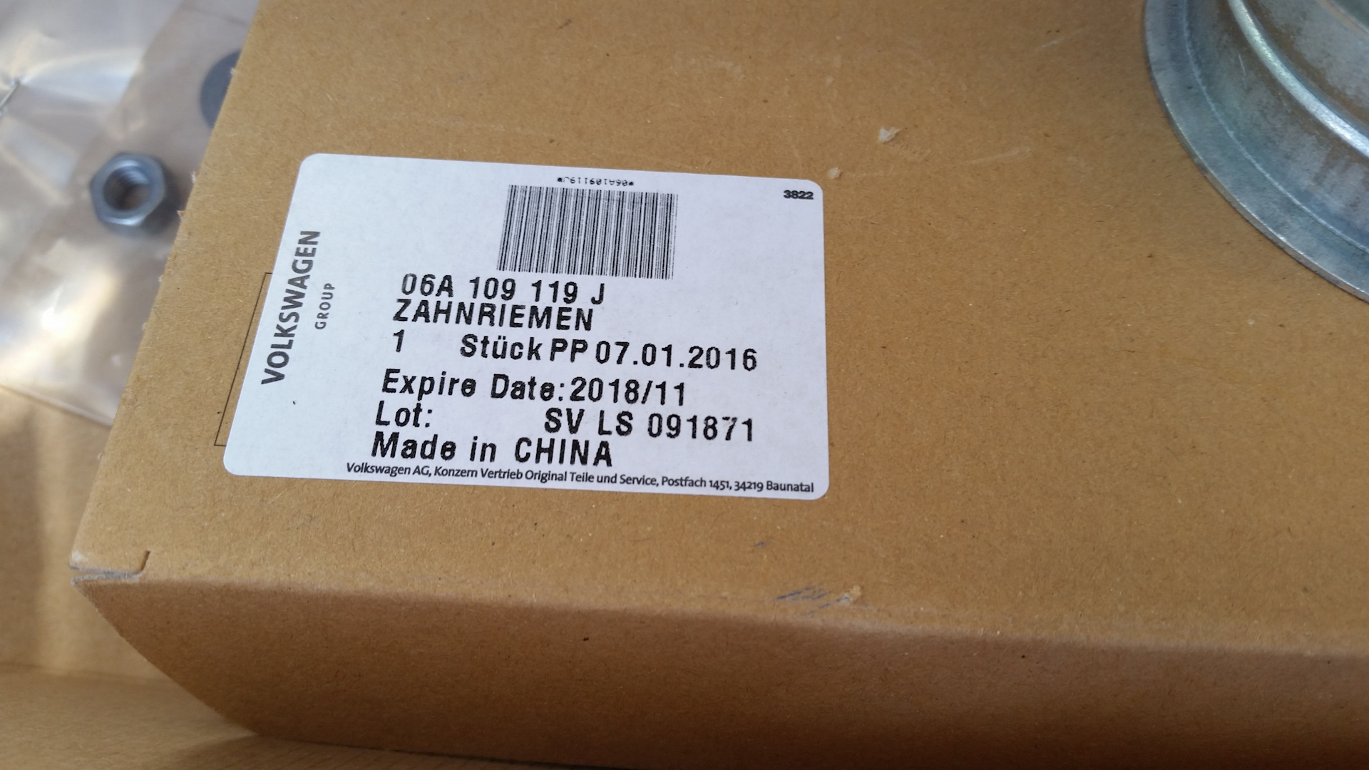

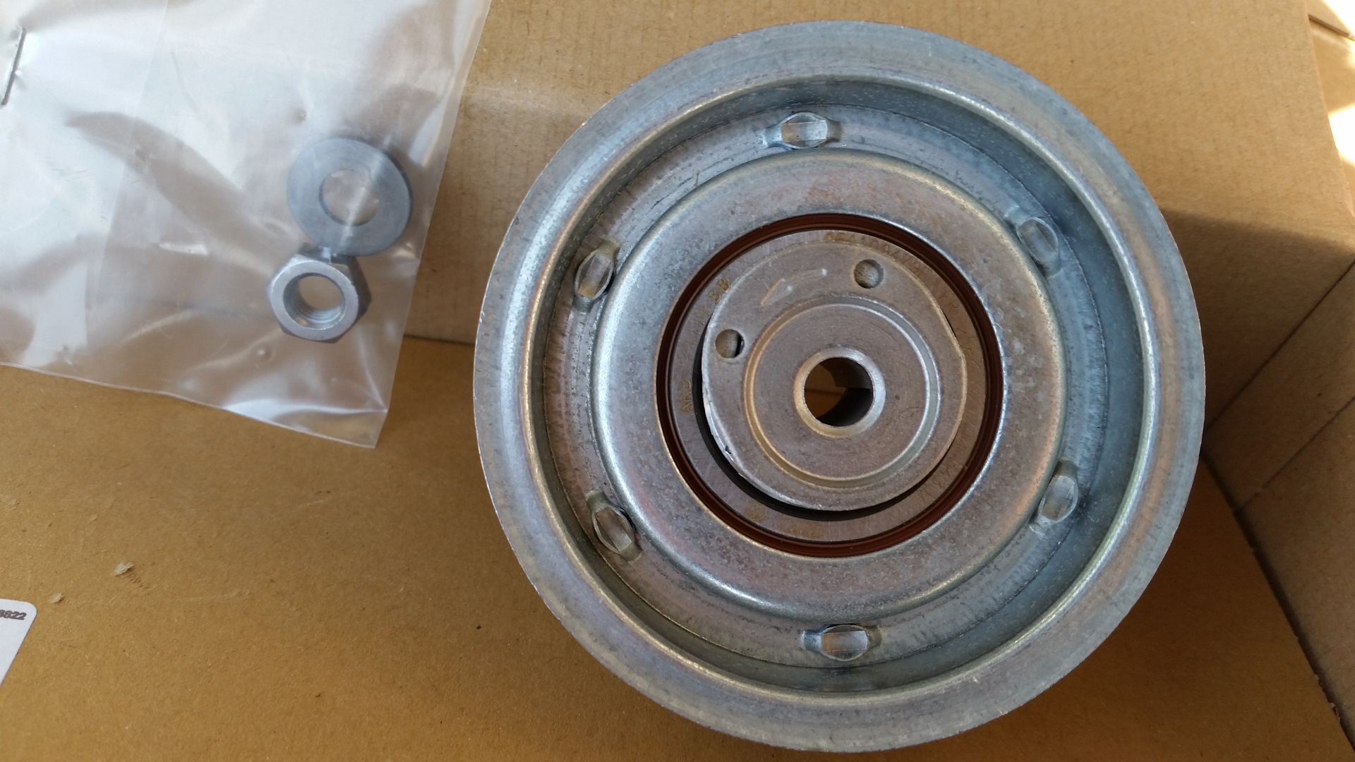

Теперь о натяжитель ремня пойдет разговор да вот идёт в комплект SKf

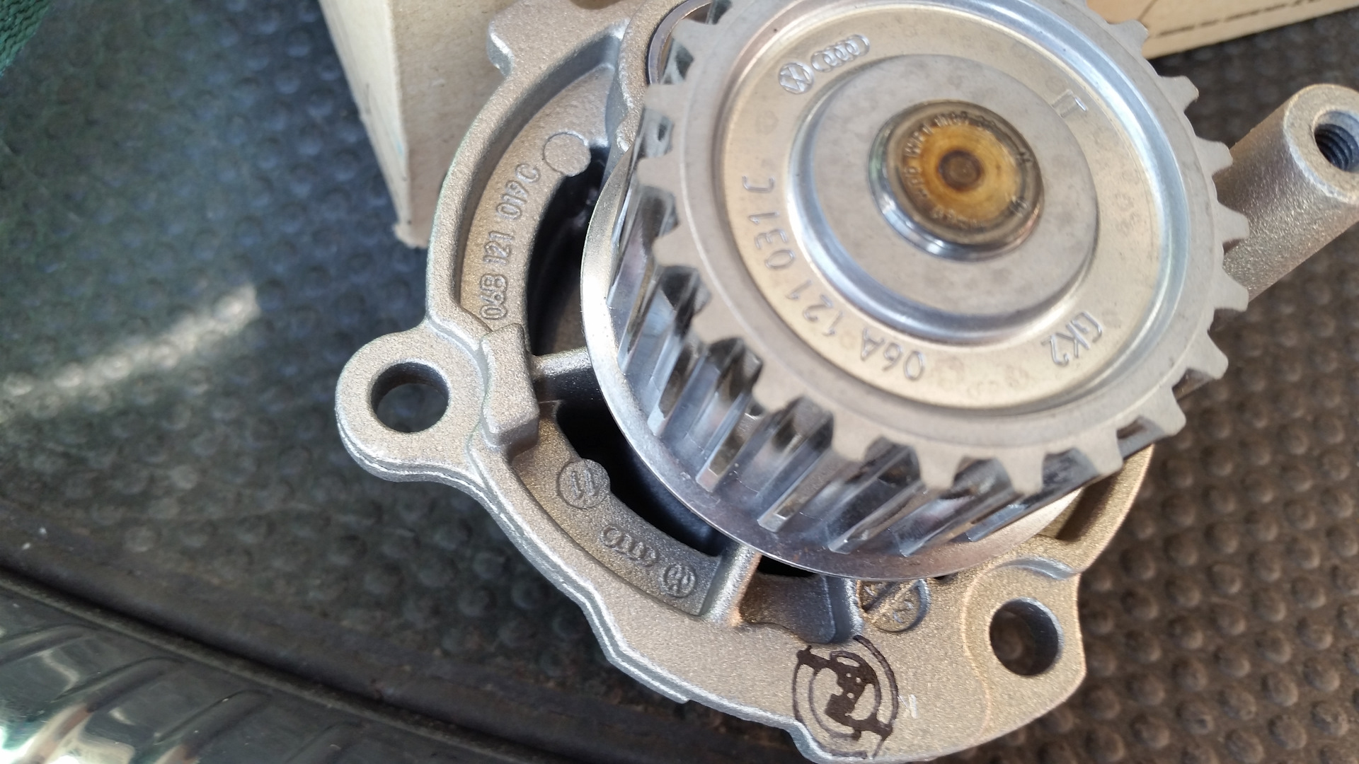

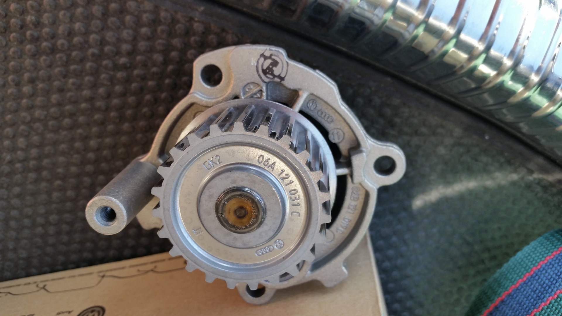

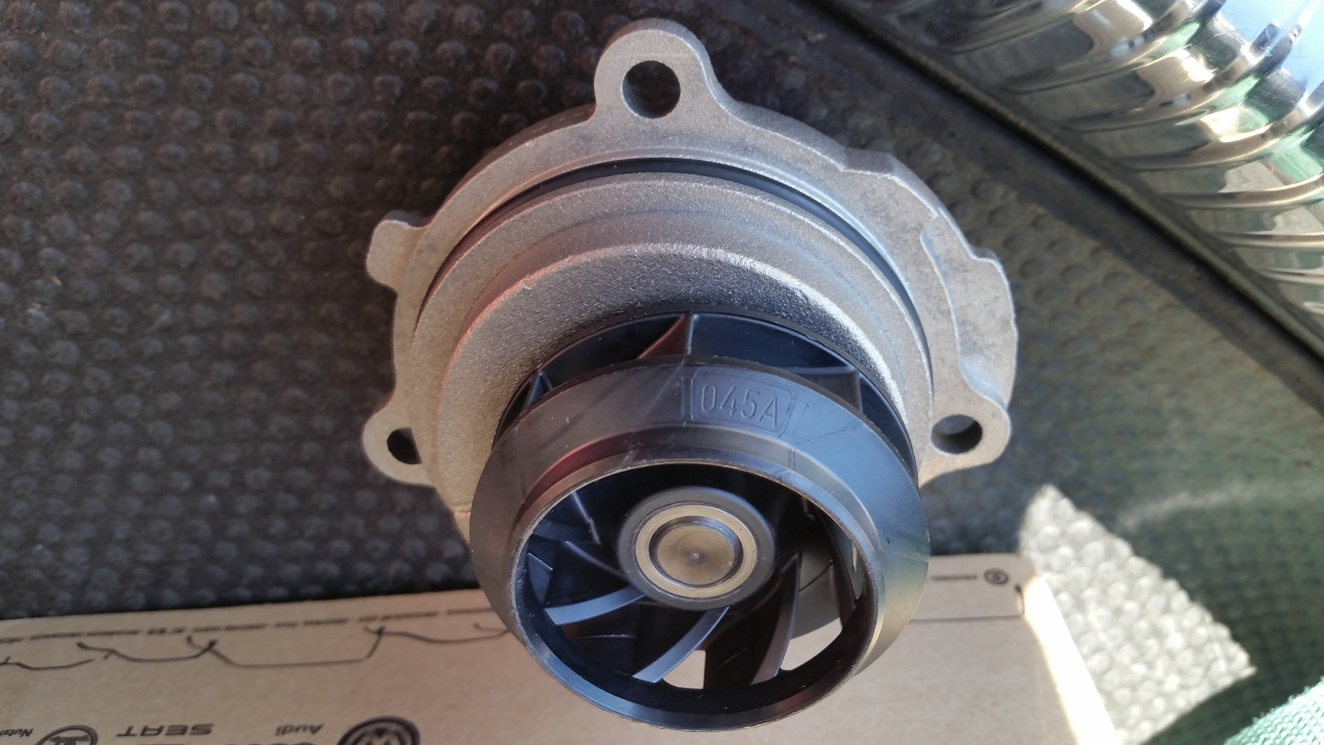

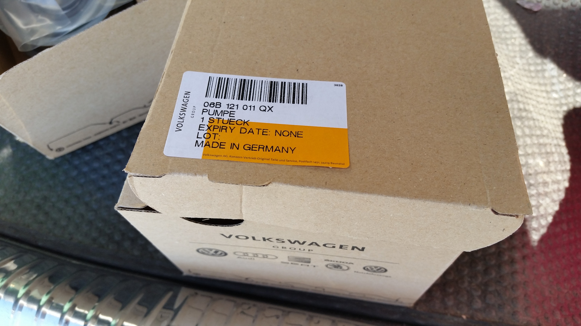

И конечно оригинальная водяная помпа без нее ни как.
…но тут интересная фишка, когда покупаешь оригинальную помпу, нужно старую в течении 3х недель вернуть, тогда получишь свои 65 евро обратно.
на все вопросы корректно отвечают работники…

По ремню ты подтвердил мою догадку о Китае. У родного же артикул на С, а тут уже J. Я купил себе ремень оригинальный немецкий 15 года. Ремень до установки должен быть не старше 5 лет. А ты уже дальше зашёл, оригинальный Китай поставишь)
Вот я сам убедился

Все оригинальные детали могут быть только на китайском авто
верно, что восстанавливают, почему бы и нет, рем. комплект поменяли и вперёд, производство дешевле обходится да и экологически это жирный плюс.

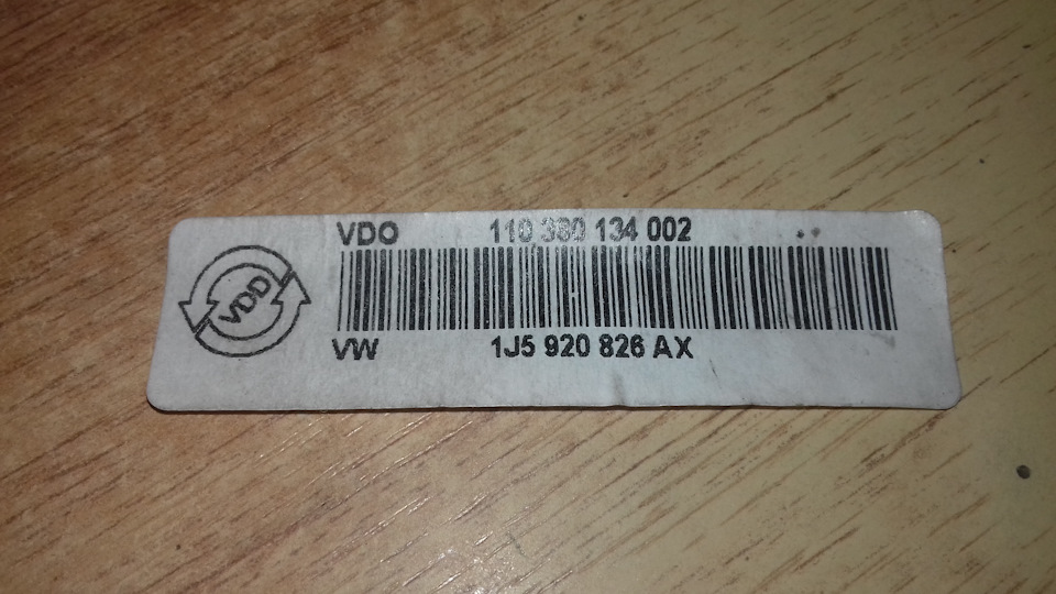

Так ещё и значок говорит о том что деталь восстановлена на заводе
Я не знал о этой печати
Ко мне в руки попадало несколько приборок новых от Г4 и пассатов В5, с наклейками номера приборки, и там такой знак был. Вот она
Так это печать на электронную часть тоже разпростроняется, запомним
Я так понял, что эта печать ставится на всё, что было восстановлено на заводе и продаётся как з.ч, и не важно электрика это, или что то ещё
Frol-71
Ты смотри точно такой знак
Ну а ты пишешь, что старую помпу можно сдать, а потом её кто то купит, с таким уже значком ;)
Круговорот в природе
на артикуле помпы как раз Х в конце — так восстановленые на заводе детали маркируют
