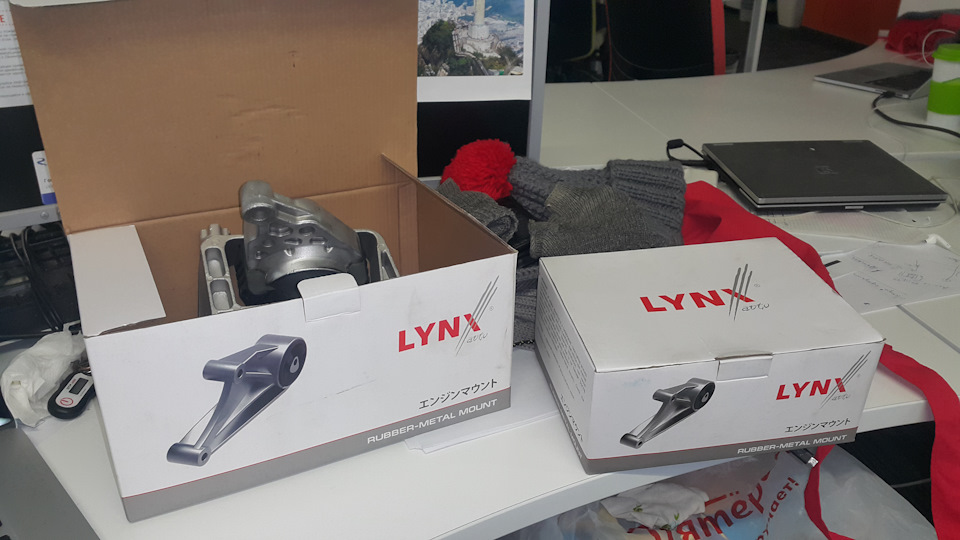

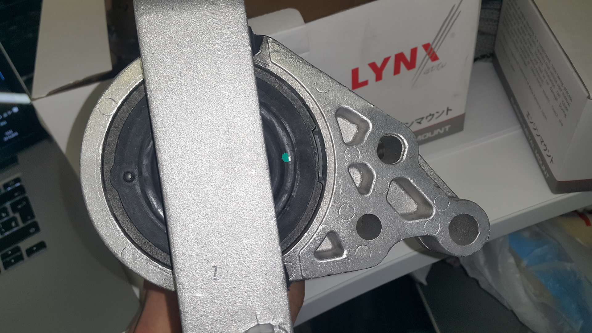

К сожалению, об опоре от BL я узнал слишком поздно, уже после того, как заказал и получил опоры "фирмы" LYNX.

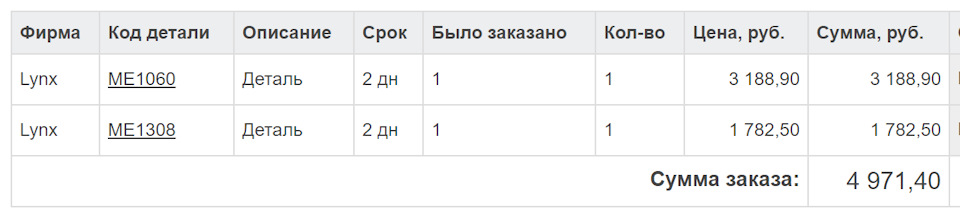

Пару слов о том, почему я решил взять их продукцию.
Во-первых, у них хороший сайт :) Что как бы намекает, что контора не просто сарай в Китае.
Во-вторых, цена на правую подушку среди не оригиналов была достаточно высока, что давало шанс на то, что подушка всё-таки "гелевая", а не просто кусок резины.
Цены на эту продукцию в экзист и автодок были высокие, поэтому стал искать где дешевле.

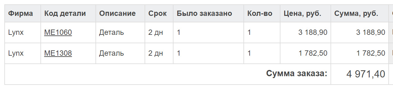

Наткнулся на сайт zapguru.ru/:
Должны были доставить за 2-3 дня. При заказе срок отодвинулся на 5 дней. По факту получил недели через 2.
Но, надо отдать должное zapguru, из-за задержки мне товар доставили бесплатно (заказ делал с самовывозом).

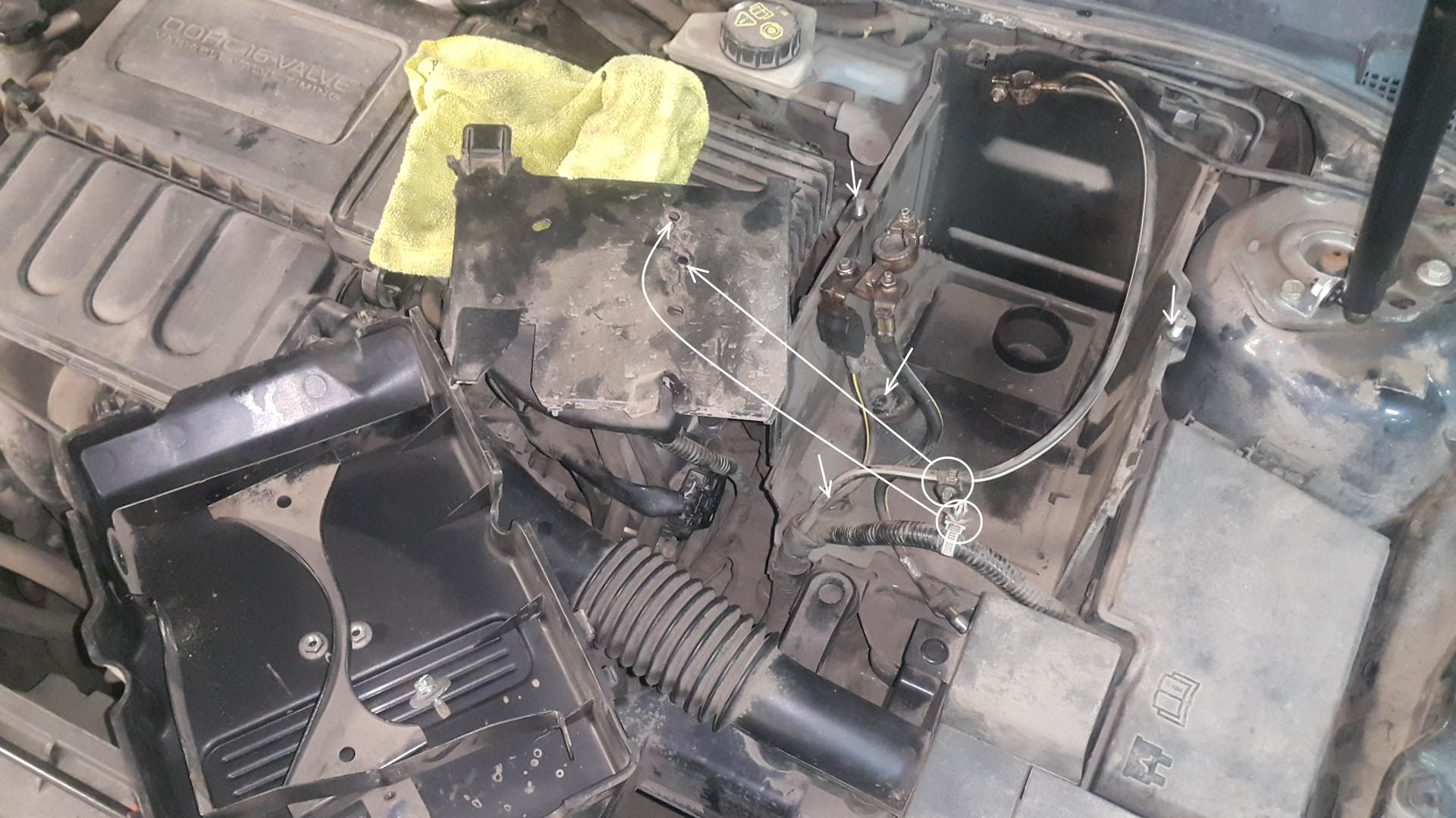

Замена левой подушки начинается со снятия АКБ. Тут всё достаточно просто, нужна только головка на 10 мм:
Под ящиком АКБ находится "панель", которую тоже придётся снять:

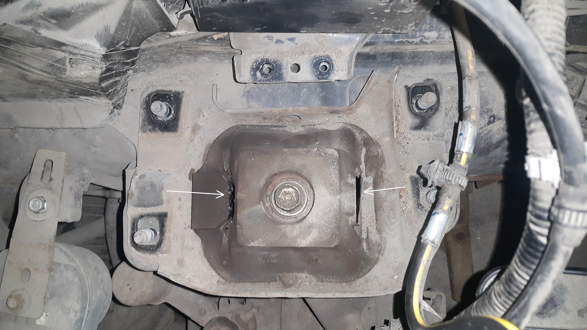

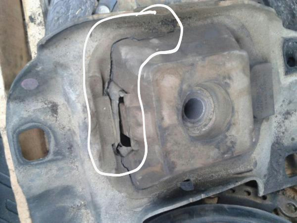

Для определения степени износа служат тонкие резиновые боковины. Они не участвуют в гашении вибраций, но, если подушка "ослабеет" и её начнёт болтать туда сюда, то они порвутся (отмечены стрелками на фото выше).
В самом запущенном случае будет рваться резина самой подушки (у меня такого не было).

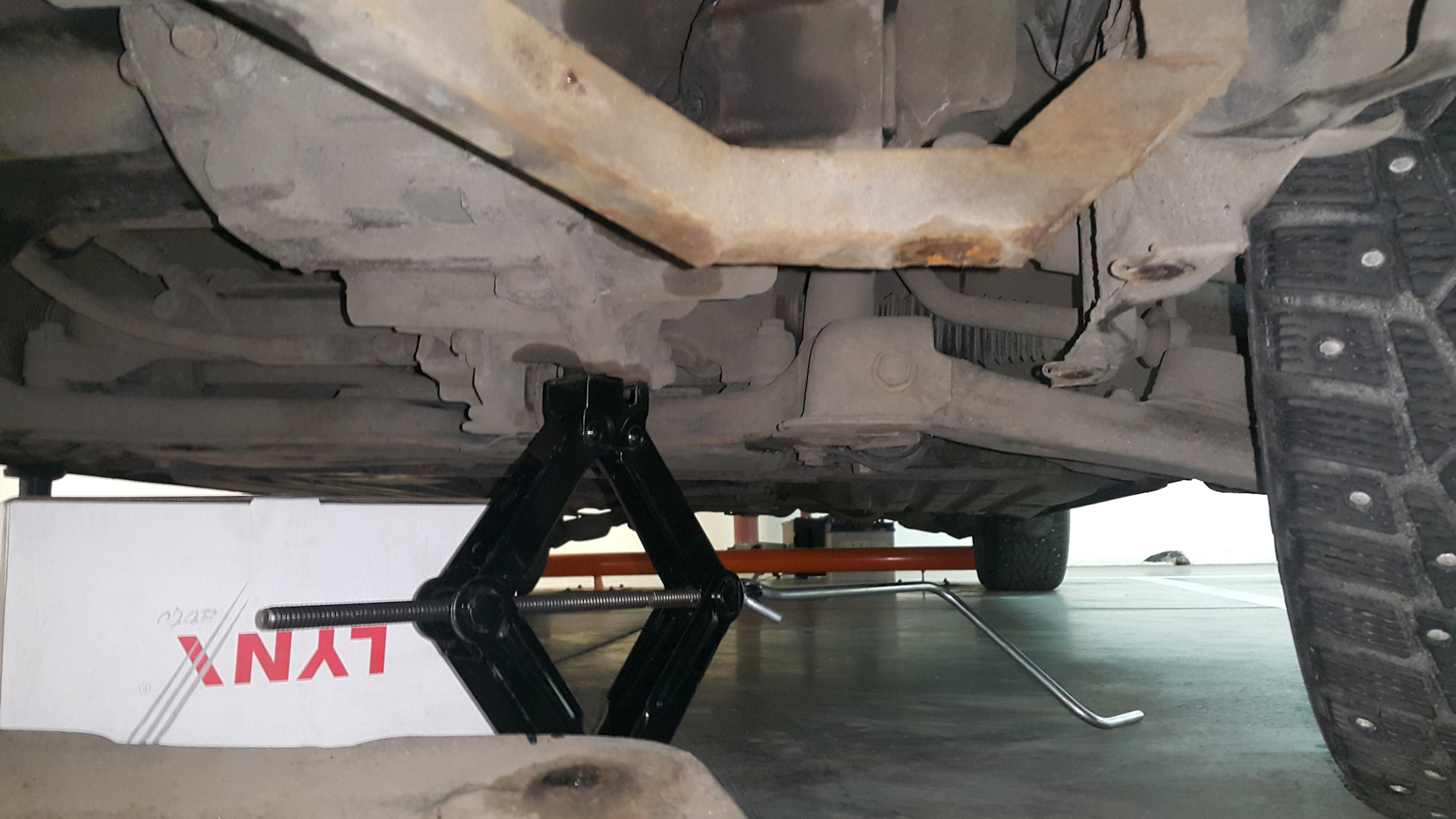

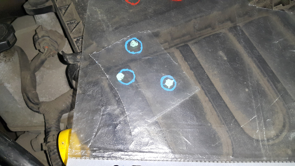

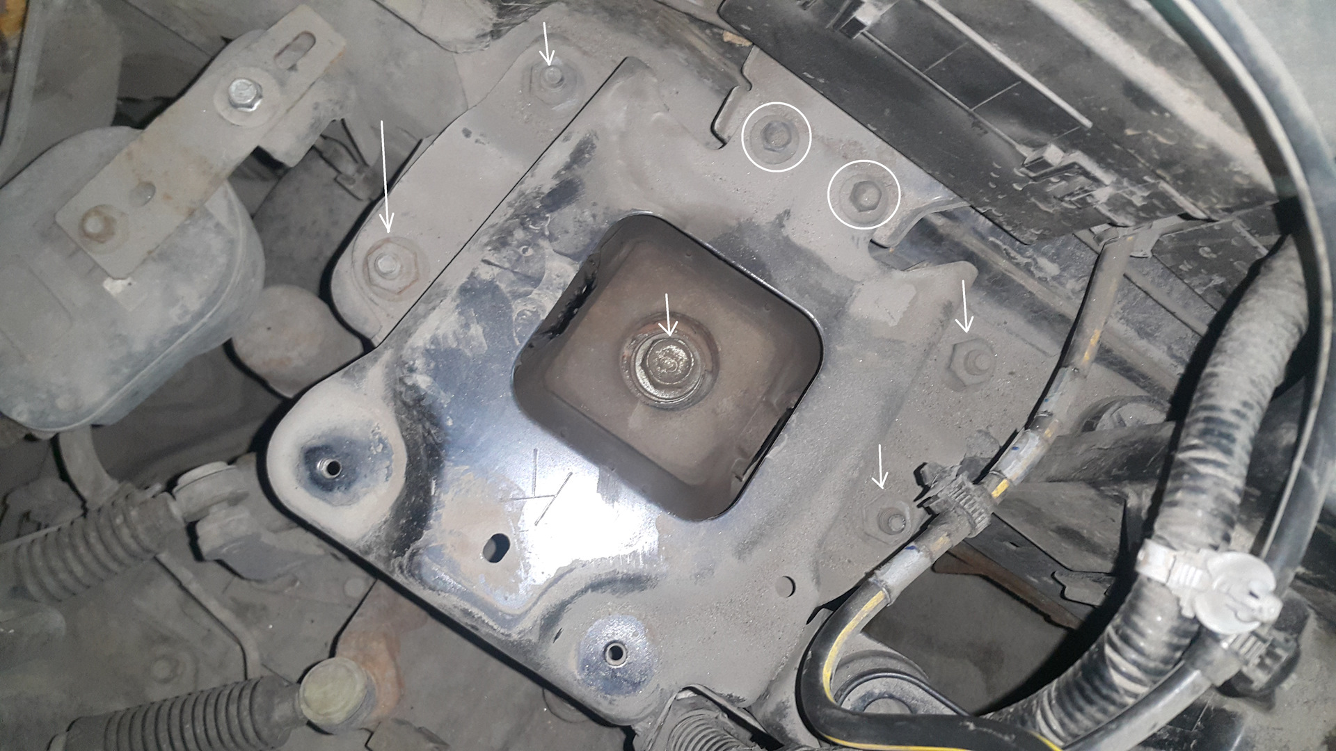

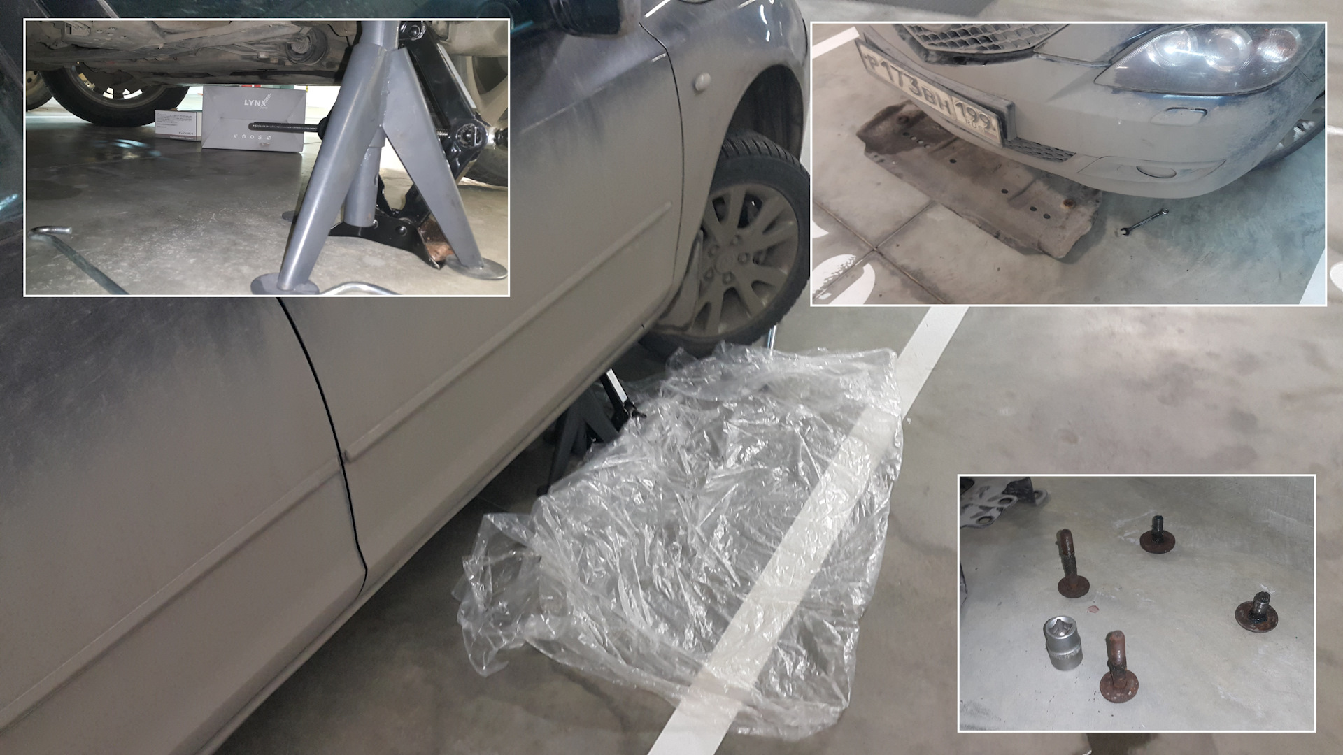

Теперь нужно подпереть коробку (чтобы не "упала" при откручивании центрального болта).
В моём случае без снятия защиты не обойтись (толстый металлический лист), но многим хватает повернуть колёса вправо, чтобы поддомкратить коробку. Другие домкратят саму защиту (в местах, где она находится близко к двигателю\коробке).
Кстати, стратегический расчёт сработал. При замене масла, мастер смазал болты защиты и они снимались довольно легко :)
Домкратить нужно аккуратно, буквально пару мм, чтобы при откручивании болта коробка не упала.

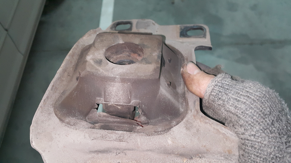

Откручиваем последний болт и меняем подушку:
При установке новой подушки никаких подводных камней не вылезло.
Наживляем центральный болт. Ставим сверху снятую ранее панель, крепим к ней всё "навесное", наживляем 4 гайки по кругу. После шевелим туда сюда подушку, чтобы определить крайние положения, когда она упирается в шпильки болтов, и оставляем её в таком положении, когда она их не касается. Дальше всё затягиваем.

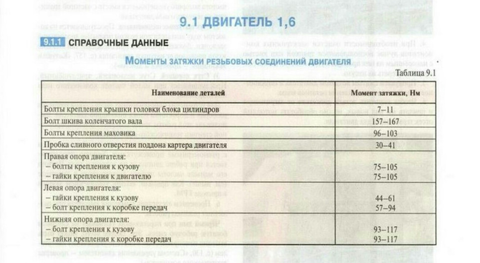

Моменты затяжек для всех трёх подушек:

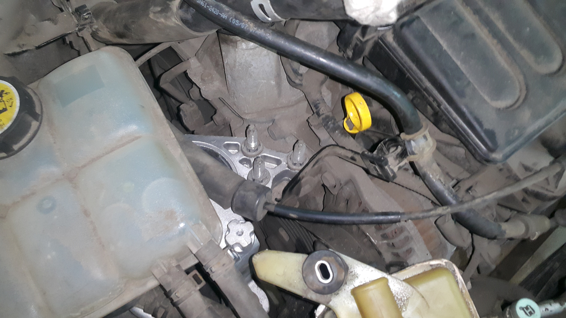

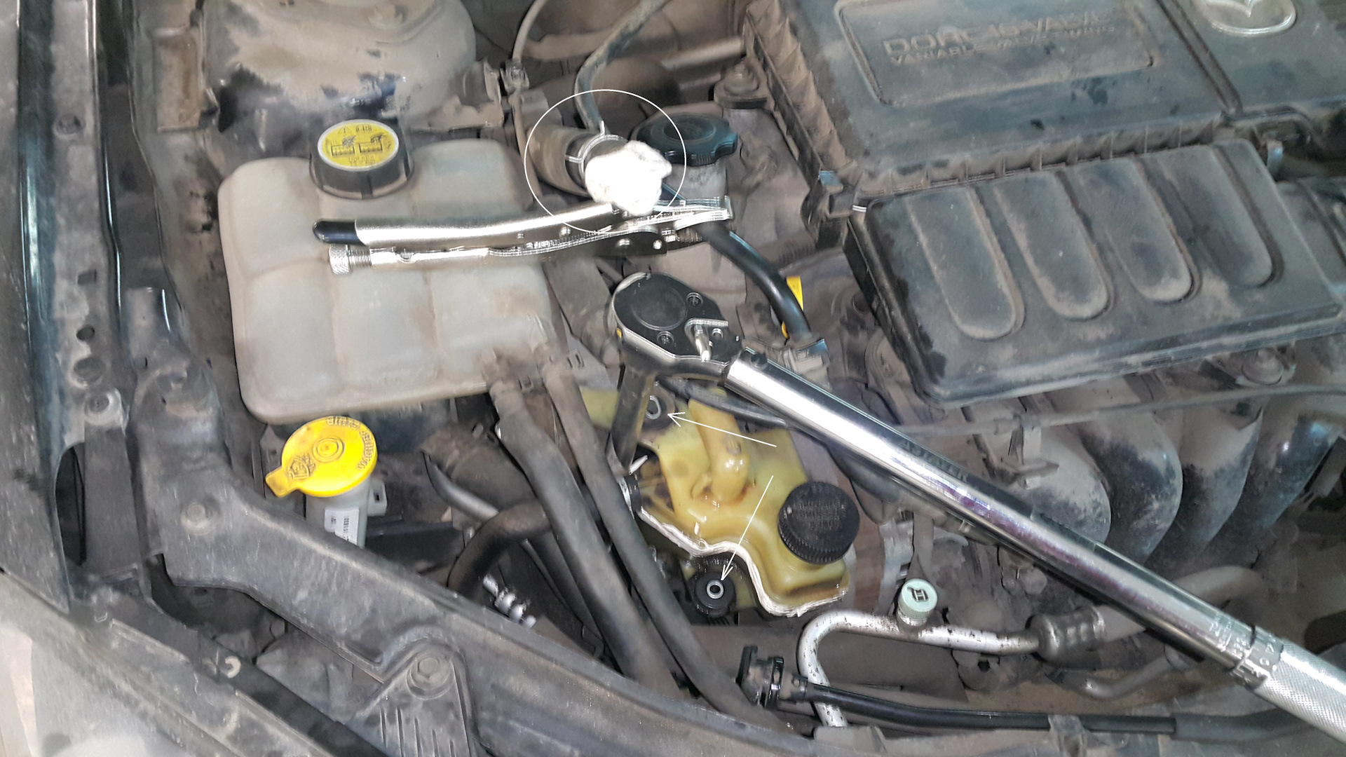

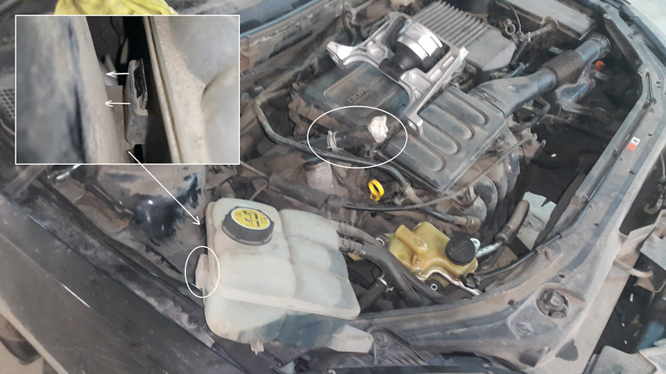

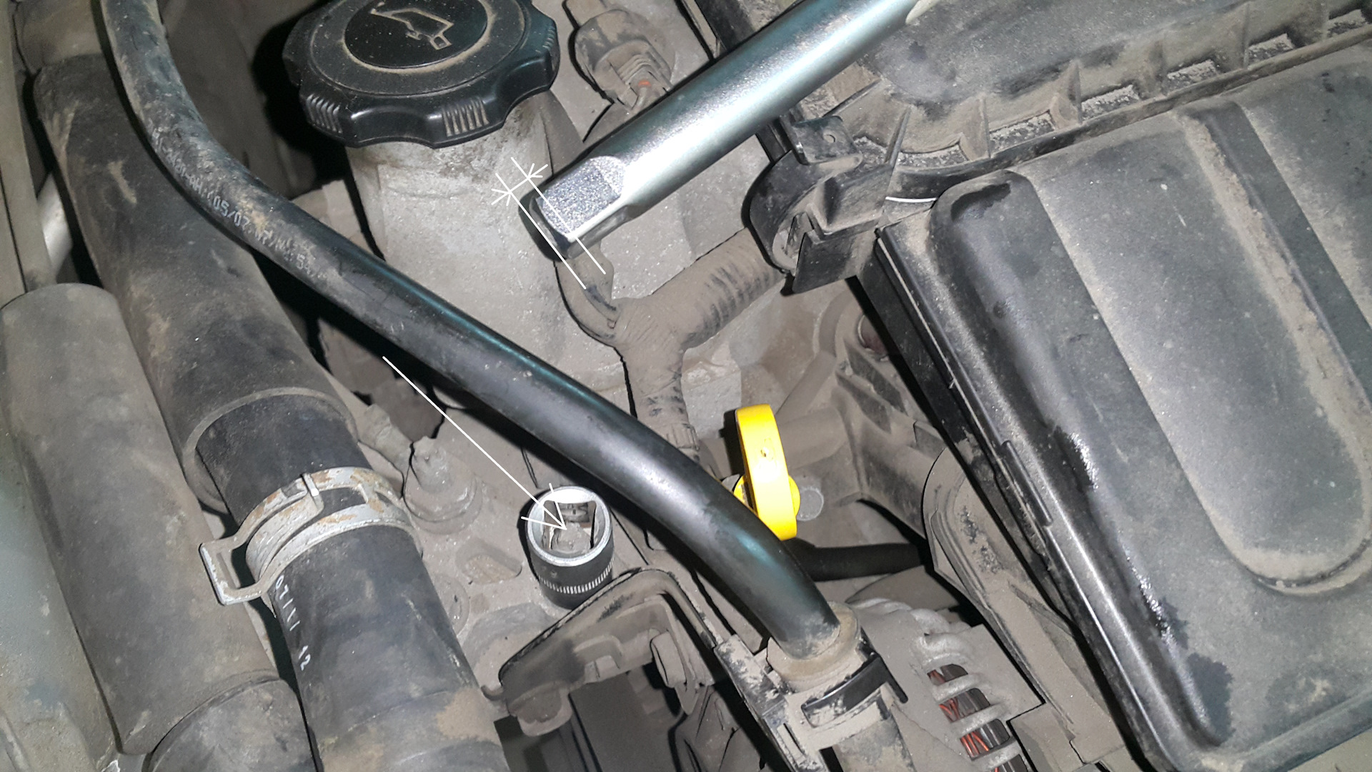

1. Нужно снять один шланг с бачка гура и сам бачок. Из шланга немного вытечет, поэтому заранее нужно подложить тряпку под место соединения, а потом заткнуть шланг чем-нибудь и поднять повыше.
2. Затем снимаем бачок с антифризом. Или грубой силой или поддев тонкой отвёрткой пластик у крепления рядом со чашкой.
3. Теперь нужно "поддержать" двигатель. В поддон упирать страшно, он очень нежный. Но я, всё-таки, упёр в него :) Фото забыл сделать, торопился быстрее снять нагрузку.
Лучше упирать в районе крепления компрессора кондиционера (пишут, что он идёт с усилением) или попробовать без снятия защиты, если она гибкая (жать через защиту в районе сливной пробки).
4. Теперь нужно открутить 2 болта (17) и 3 гайки (14).
С гайками вышел натуральный попадос, но поворачивать назад было поздно — машина уже разобрана.
Пришлось скрестить пальцы, насадить обычную головку до упора и тянуть через "контакт" в 2-3 мм. Получилось.

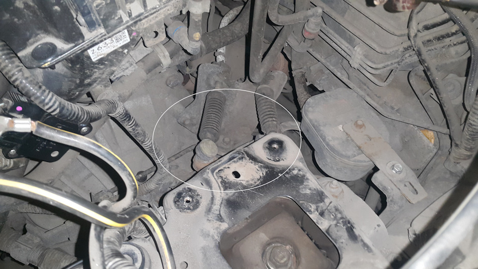

1. Правая подушка реально работает. Проверяется это легко, достаточно завестись и положить руку поочерёдно на подвижную часть подушки (вибрирует) и на фиксированную на лонжероне (вообще ничего не чувствуется).
2. Левая подушка тоже свои функции выполняет. При сбросе оборотов кулиса больше не прыгает на пару мм, а стоит как влитая. Пропали мелкие "клевки" при переключении передач и резком старте. Если засунуть руку ближе к основанию ящика для АКБ, то вибраций тоже практически не ощущается.
3. НО! Начались заметные вибрации при движении на 1.2т.об. (выше и ниже пропадают, может быть остаются только как лёгкий фон на грани восприятия). Вибрации идут по кузову, педалям, рулю и начинает басить глушитель. Раньше у меня такое было только при прогреве (как раз на этих оборотах он начинается).
Грешу на оставшуюся подушку (нижнюю, на неё теперь увеличилась нагрузка), хотя нельзя исключать и "качество" новых подушек.

Опора от lynx оказалась гидро-опорой (мягкая сверху и слышен плеск жидкости если потрясти). Но оригинал от БЛ всё-равно мягче (рукой легче болтается вперед-назад).

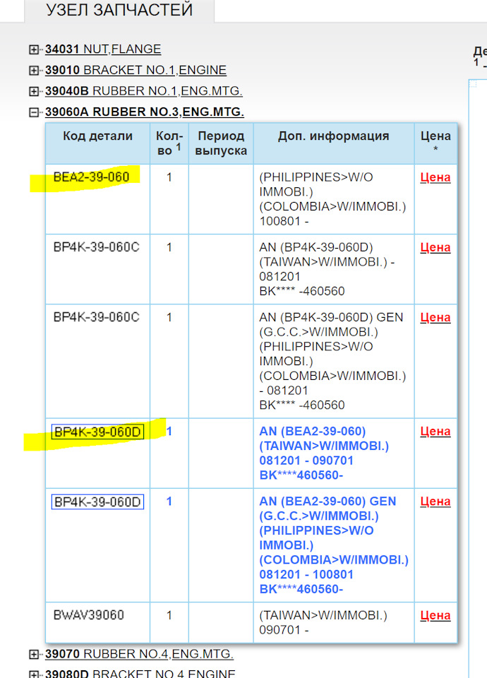

Вопрос по артикулам.
BEA2-39-060
BP4K-39-060D
Оба оригинала. Разница в цене 1500-2000
В чём подвох?
Бери ту, которая дешевле. Разницы не будет.
Номера деталей меняются, когда производитель решает что-нибудь слегка поправить в конструкции детали или поменять поставщика.

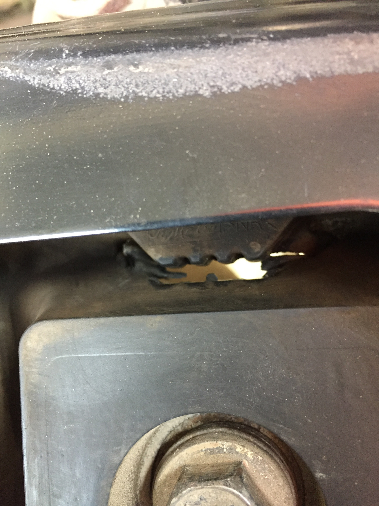

Мазда 3 ВК 2006 пробег уже 258 тыс. Менял правую опору по твоему руководству. Подкладывал брус между поддоном и защитой и слегка поддомкрачивал это все. Двигатель даже не шелохнулся. Имея удлиненную головку на 14 и длинный вороток, все делается без проблем. Все стало на свои места легко. Опору брал оригинал. Результат превзошел ожидания. Вибрации пропали вообще, от слова совсем.
P.S. старая оказалась в таком же состоянии как и у тебя, развалилась на две части.

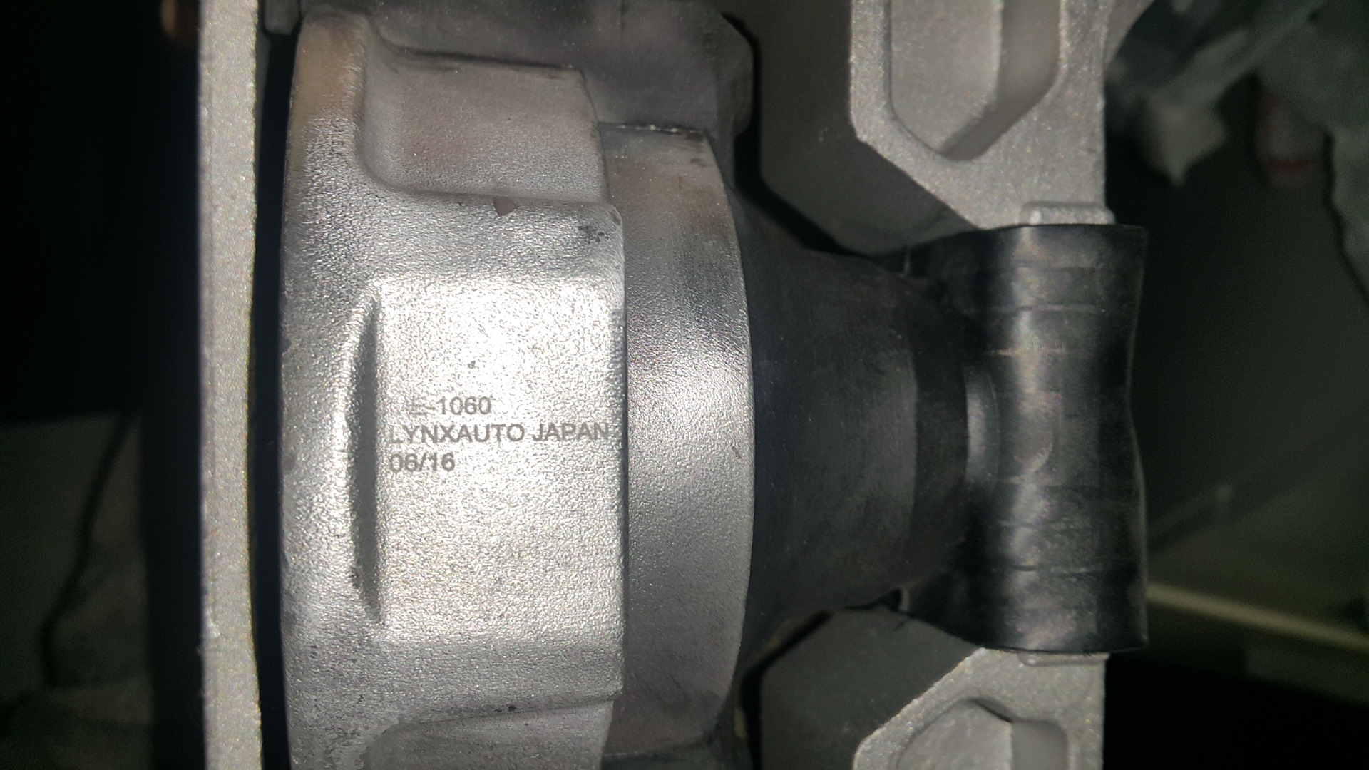

С одной стороны, правая подушка от lynx оказалась "гелевой" (или гидро), с другой — с ней появились вибрации на 1.2т.об.
На "ощупь" она жёстче, чем оригинал.
В следующей записи (про установку опоры от BL www.drive2.ru/l/463747892268498977/) есть фото, где видно, что после установки опора lynx слегка сдвинулась. Грешу на то, что затянул болты сразу, не дав двигателю поработать (при этом машина была ещё и поддомкрачена на одну сторону).
Получается, что причина вибраций может быть как в "жёсткости" неоригинала, так и в неправильной его установке.

Вообще можно снять ее и провести осмотр, снимается быстро.
Заказал уже нижнюю. За полторашку оригинал от BL ) Посмотрим, подойдёт или нет.
Снимается быстро если яма есть? Там же, насколько я понимаю, домкратить уже ничего не надо?
С ямой быстро, да. Вроде коробку, на всякий случай, надо поддамкратить.

Красавчик! Тебя еще с этой парковки не гонят? ))
К моменту, когда выдрал старую правую опору, подошёл охранник.
Спросил, чё да как. Говорит, если уехать не сможешь, подымись предупреди нас )
Нормальные мужики.

С виду у меня и правая была абсолютно живая, пока не снял :)
А от правой это разве не может быть?
Но при тщательном осмотре выяснилось, что правая мертвая, а левая живая. 😎
Если я правильно понимаю, то гуляет это место.
Учитывая расстояние от левой и правой опор до него, нужно чтобы с правой стороны двигатель прыгал туда сюда сантиметров на 10. Вероятнее, что дело в левой опоре с ходом в 1-2(?) см.

Это был риторический вопрос. Дело, конечно, твое, но левая с виду абсолютно живая.
Имхо, это уже не "абсолютно" живая.
Может ты и прав. На фото ысе хорошо выглядит, даже надрывов не наблюдается.

добрый день. не подскажите это норм еще подушка? купил линкс правую скоро буду ставить)
Это норм. Это разрыв там с новья) вот смотри, чтобы в других местах разрывов не было
спасибо) в др местах по кругу нет трещин

Мне на седан такую брать ? Подойдёт ?Но, есть инфа, что правые опоры от BL (1.6) такие же как на BK.
Номер этой опоры:
Mazda B38M-39-060B, а цена более чем "вкусная" — от 3 776 ₽, а если поискать по разным местам, то и все 3500 )
Седан / хэтч — без разницы для опор.
