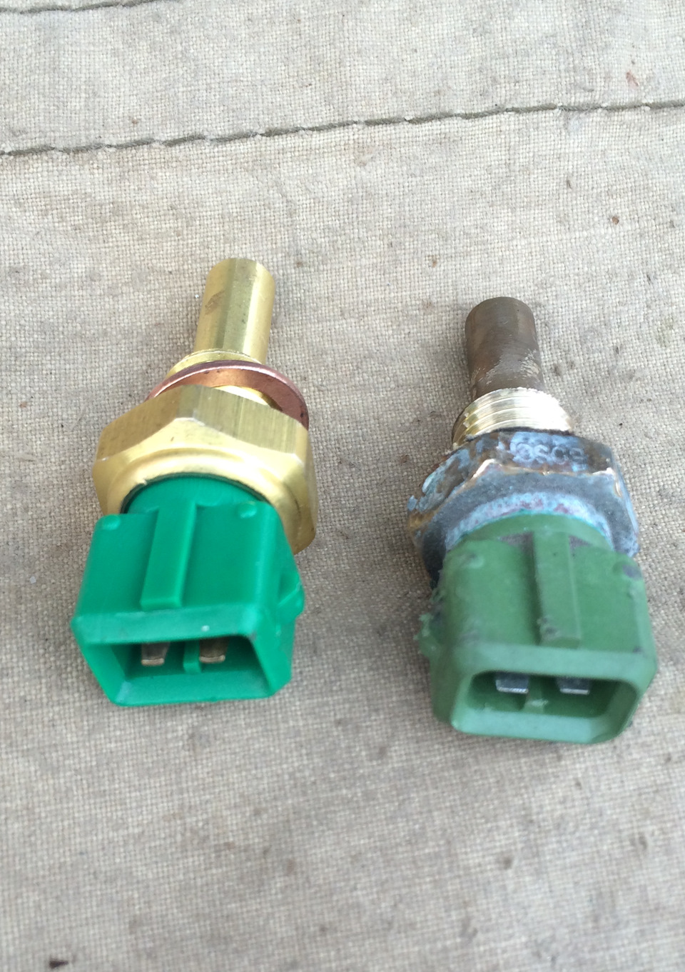

Машина завелась, но со странным шумом и миганием красного указателя температуры охлаждающей жидкости и загорания желтого, как тут на форуме узнал дальше, джеки чана. Подняв капот, я увидел, что работает вентилятор. И неприятной картины признаков присутствия на крышке двигателя животного, следы крысиной шерсти и какашек на аккуме.Вот тут то я и пожалел, что вечером поставил авто рядом с металлической оградой мусорной площадки. Причем носом машины, не кормой как всегда. Это и сыграло роковую роль. Животное ночью грелось на двигателе, при этом перекусив голубой провод от ДТОЖ в районе жгута у правой передней стойки, как раз там, где он после стыковочного разъема ни чем не прикрыт. Чисто пучок проводов без всякой защитной гофры или что ей подобной.
Первый и второй день я не смог обнаружить перекушенный провод и стал грешить на ДТОЖ. Почитав форумы, определился, что симптомы отказа датчика. Заказал на второй день, на третий поменял на новый. Ни чего не изменилось! Что делать, поехал на диагностику. там тоже голову ломали, ведь новый стоит! Но сервис мен Михаил оказался на высоте, быстро нашел перекушенный провод и удлинив его, перепаял.

А замена ДТОЖ очень проста:
-Снимаем двигательную крышку, открутив два хомута на воздуховодах.
-снимаем минус с АБ
-Стравливаем давление в расширительном бачке, если есть, открыв крышку. Если сразу после остановки двигателя-осторожно не обожгитесь, лучше накрыть крышку ветошью).
-снимаем пластиковый разъем, поддев плоской отверткой скобу. Снимается очень легко и без усилий. Ключ на 19. Охлаждающая жидкость ни одной капли не вылилось.
И все в обратной последовательности собираем новый.
Теперь у меня в запасе будет лежать старый датчик.
Датчик приобрел за 99 руб в www.exist.ru :
Датчик температуры охлаждающей жидкости зеленый Chery A11-3617011
Вот тут он красавчик зеленый под номером 17 xn--80actcpdfk0f.xn--p1ai…hlazhdeniya-chery-tiggo-5
Кому может и пригодится инфа по замене ДТОЖ.
Главное сливать ни чего не надо!
