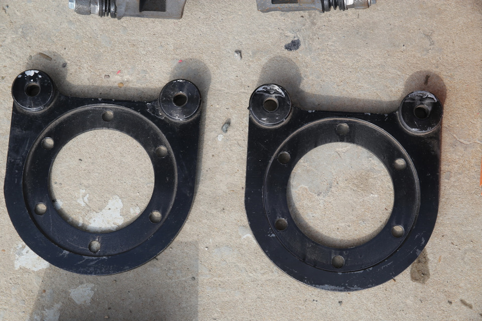

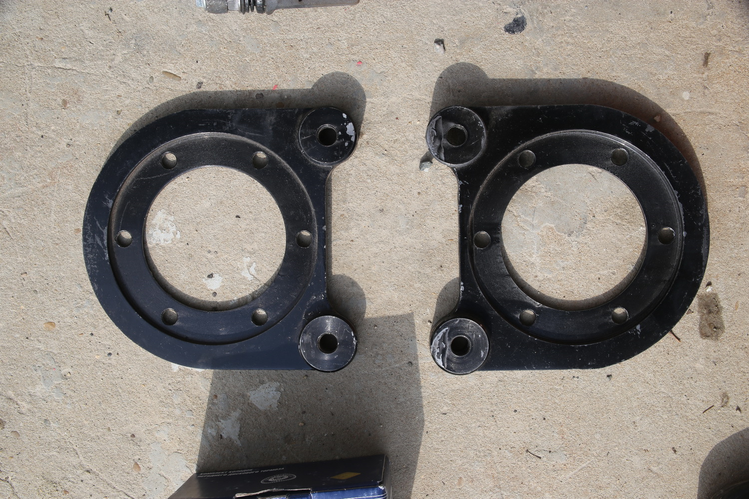

Итак, планшайбы.
Это стандартные заводские планшайбы для установки дисковых тормозов на…военный мост. Разница с планшайбами для колхозных мостов невелика, при установке на колхозный мост они будут повёрнуты под углом в 45 градусов и на них уши суппорта сделаны толще, что особой роли не играет, просто нужны более длинные болты.

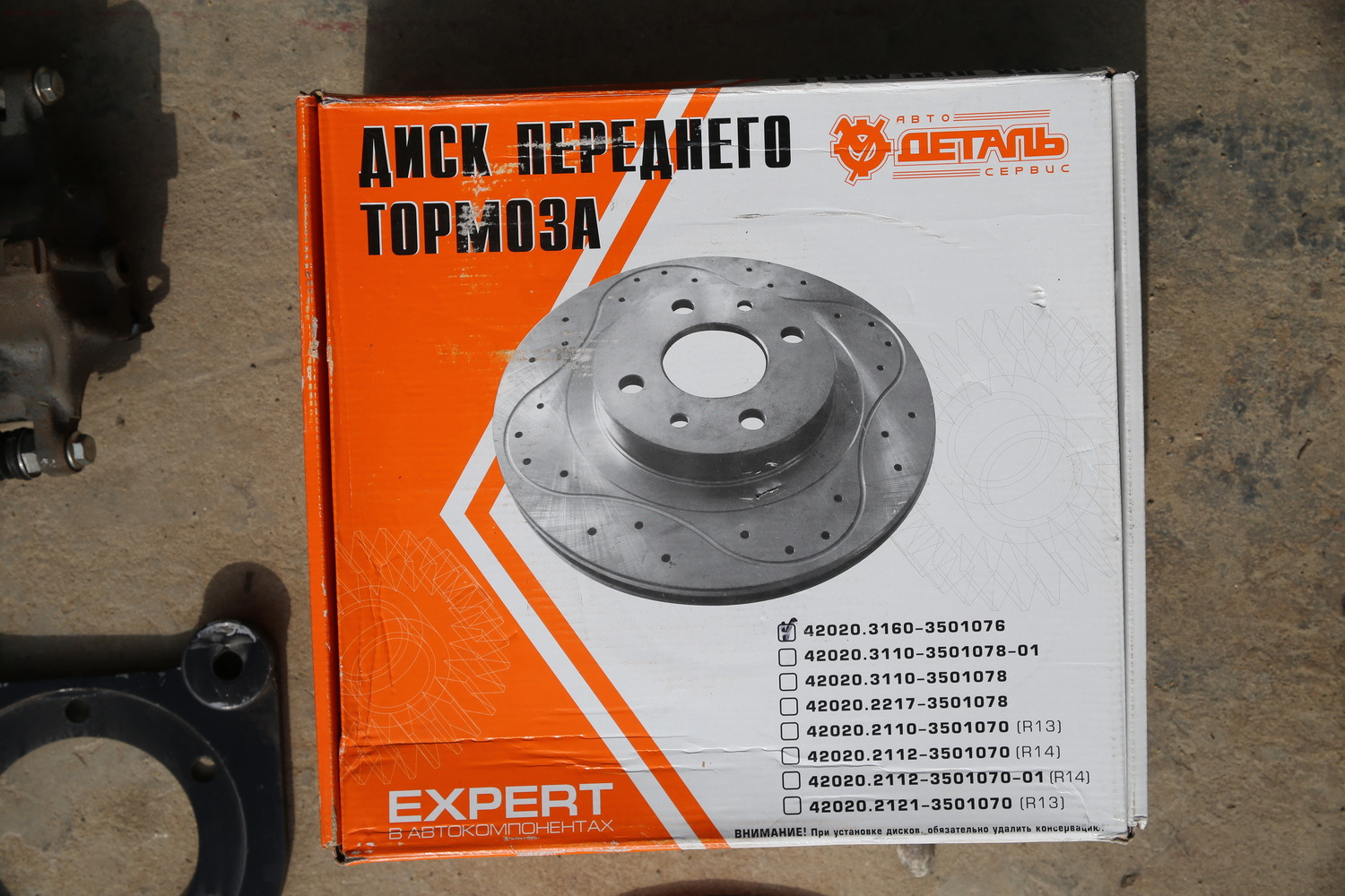

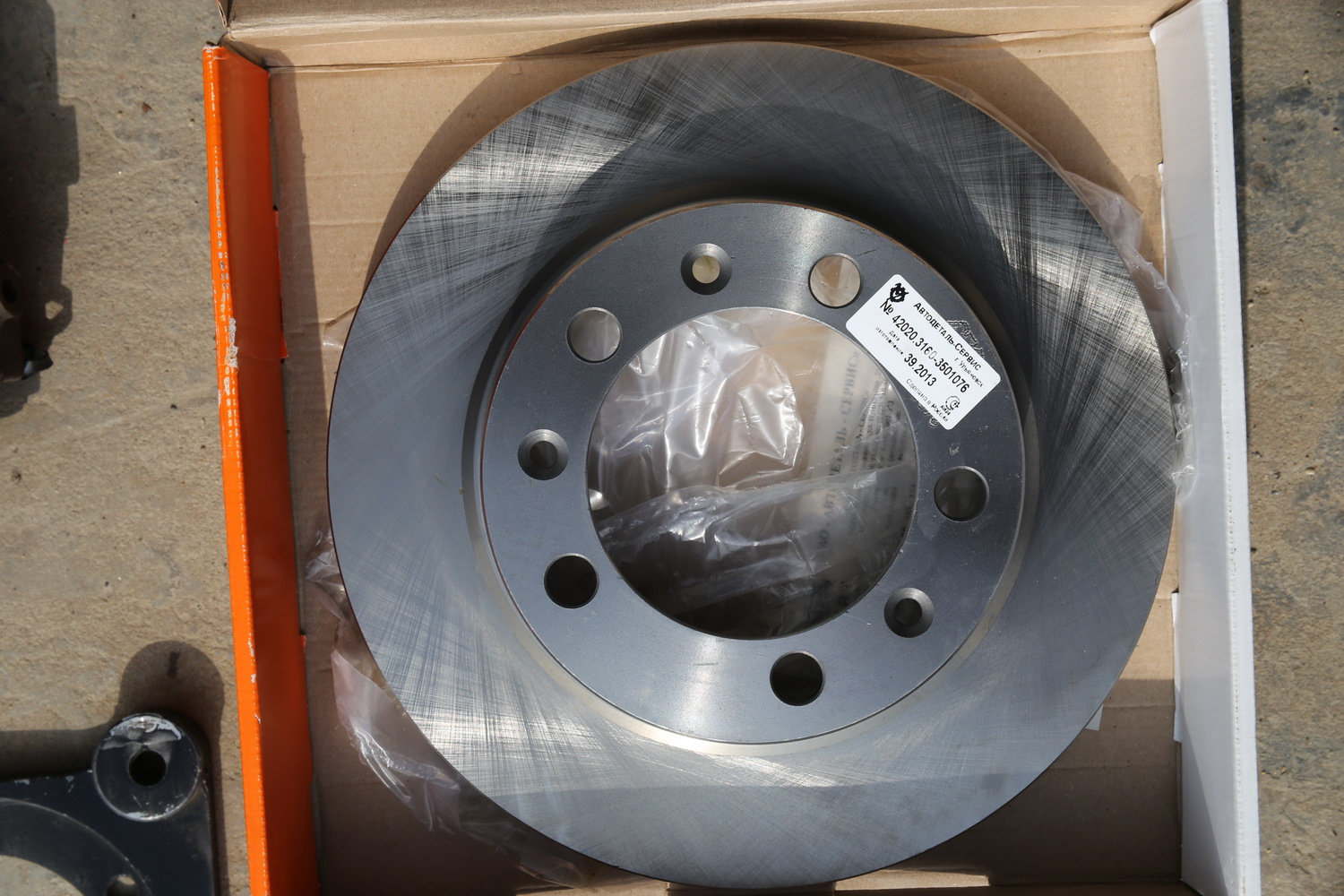

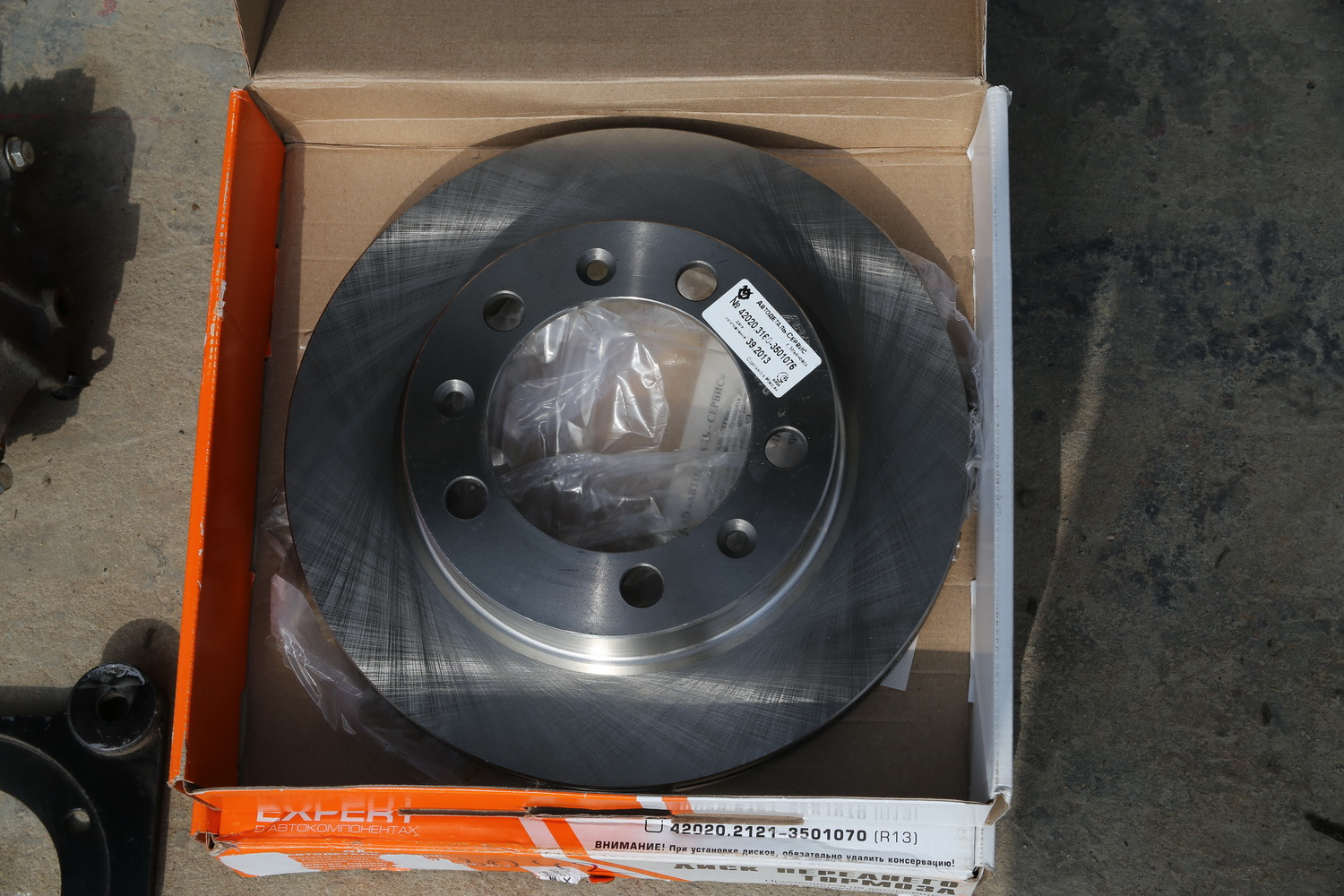

Так же были куплены вентилируемые тормозные диски фирмы АДС
Стандартная деталь, которую не надо переделывать для установки.
Сейчас такие диски можно купить в любом уазовском магазине, поэтому нет смысла заказывать их издалека.

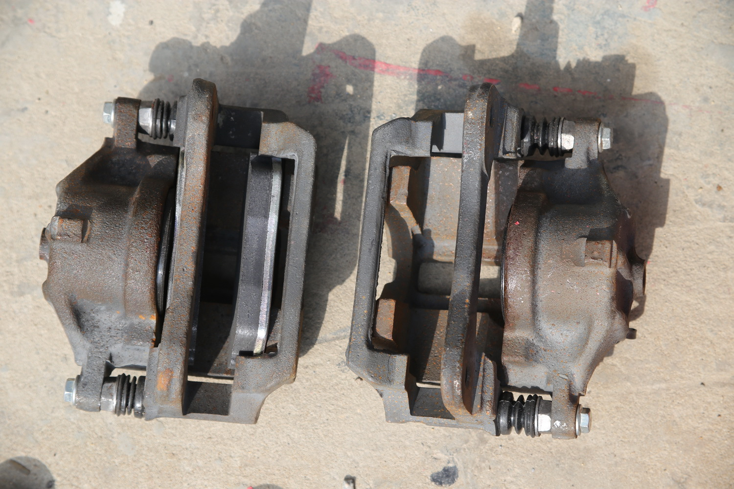

Суппорты подходят как уазовские, так и газелевские
но газелевские чуть меньше по размеру, а значит, у них меньше шансов встретится с установленными колёсными дисками. Деталь стандартная, так же, как и колодки
присутствует в любом газовском магазине. Единственное, на что следует обратить внимание, подвижность скоб и посадка колодок внутри суппорта. У меня в одном из суппортов не было профрезеровано место под колодки и суппорт с колодками не налазил на тормозной диск. Пришлось пошоркать там болгаркой, дабы исправить это досадное недоразумение. Есть ещё один нюанс. Я купил суппорты чугунные, без покрытия, а в магазинах продают ещё и блестящие, не помню, чем покрыты, но красить не надо и ржаветь не будут.

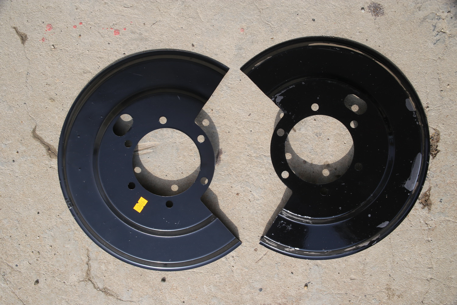

Ещё одна вещь, которой многие пренебрегают, это пыльники
Я их не только купил, но и поставил.

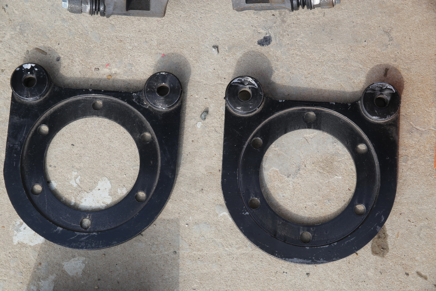

Пока я собирался ставить тормоза, я прикупил планшайбы на колхозные мосты. Планшайбы с вояк отдал своему другу, у него тормозная трубка упиралась в нижний палец телескопа и он никак не мог собрать дисковые тормоза. В итоге почти всё за него сделал я, а у него забрал вторую пару планшайб для колхозных мостов. Когда всё же попытался установить дисковые тормоза на свою машину, я столкнулся с двумя проблемами. Затянутый суппорт зажимал намертво тормозной диск, понадобились металлические прокладки под тормозной диск, на одну сторону три, на другую целых пять штук. Сфоткать я их, правда, забыл.
Вторая проблема такая же, как и у моего друга, — тормозной шланг на суппорте упёрся в нижний палец телескопа. Можно сместить его, расслабив болты башмака с одной стороны и подтянув с другой, но мне этот вариант не очень нравится. Я пересверлил отверстия на планшайбе и пыльнике и развернул суппорт под углом 45 градусов.
Есть и ещё одна проблема, — тормозные шланги. Длины стандартных не хватает, я купил патриотовские, но у них разная резьба с газелевкими суппортами. В итоге пришлось нарастить шланги и составить их из двух разных шлангов.

А что за пыльники ?
пыльники закрывают от грязи тормозной диск с внутренней стороны моста.

Под уазовские суппорта другие планшайбы, у уазовских суппортов скоба по креплениям отличается.
эти планшайбы продают именно в уазовских магазинах, под военные мосты. Неужели на них не встанут уазовские суппорты?
Нет конечно, только газель.
Под уазовские совершенно другие планшайбы
печаль, придётся погодить с задним мостом
Вот так планшайбы под суппорт УАЗ выглядят
kuzov73.ru/index.php?rout…path=62_76&product_id=402
ага, понял, спасибочки
Как устанавливаются планшайбы?Что убирать, куда прикручивать.Не совсем понял по фоткам как их поставить на ступицу
они прикручиваются не на ступицу, а вместо тормозного щита
