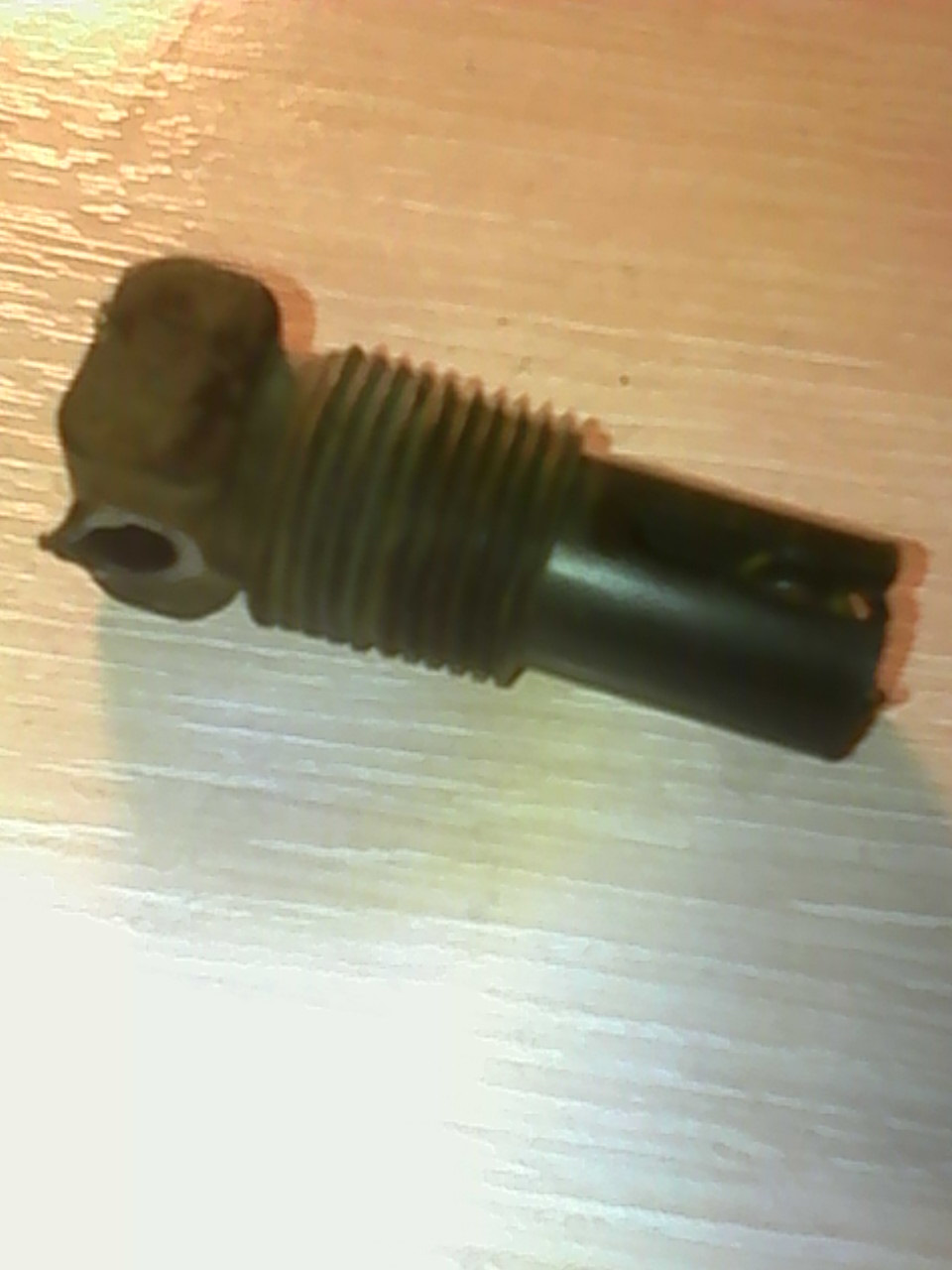

к нему трубка шла, а на конце трубки приспособа по форме восьмерошного обратного клапана и все это примотано к горловине все стлело может вообще это отверстие в баке заглушить?

Глушить точно не стоит, чтобы бак не деформировало.

Клапан вентиляции бензобака. www.autoopt.ru/catalog/12…toplivnogo_avtokomponent/
www.avtoall.ru/catalog/ga…novka_toplivnogo_baka-12/

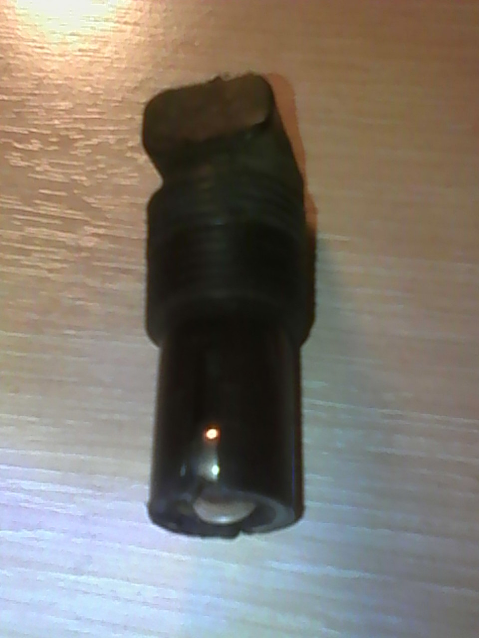

Шарик металлический внутри ни на что в движении не влияет — он должен предотвратить вытекание топлива при опрокидывании.
На другой конец шланга, вместо постоянно глючащего клапана давления, можно одеть простой топливный фильтр (я так сделал).
Я купил новый бак, а в нём нет отверстия под этот клапан и бензин теперь приходится заливать более медленно, не успевает уходить воздух.
это клапан сброса давления… летом бенз нагревается и расширяется, там пружина стоит. при повышении давления лишний воздух стравливается…
Найди этот клапан и поставь на место, всё это можно найти или в магазинах или на разборе.Глушить не надо:((Вещ нужная.
Вентиляция бака туда трубка а другой конц этой трубки в абсорбер

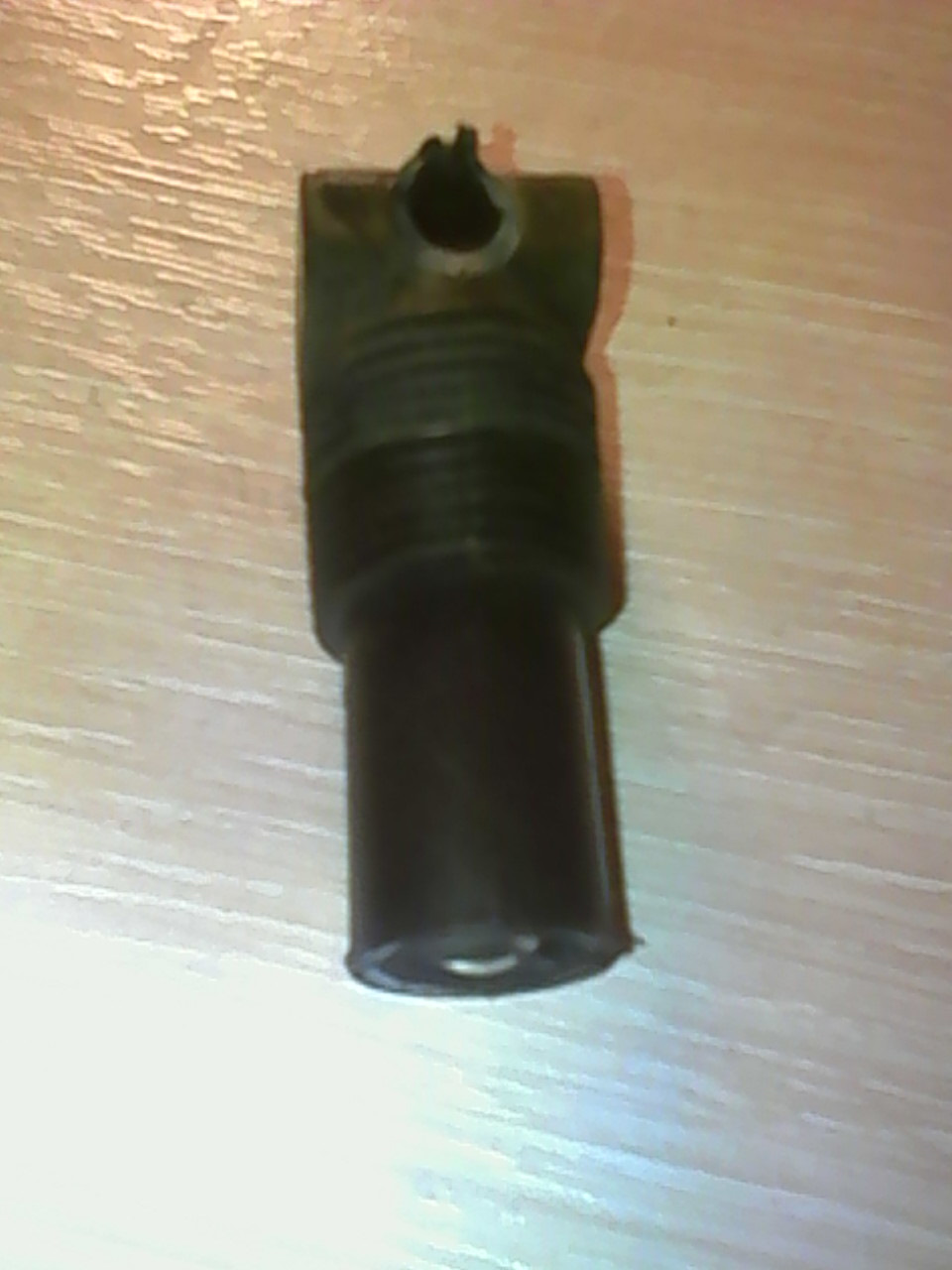

все стлело
Так у тебя карбюратор, в принципе можно и глушить но заправляться медленно

не стоит глушить
он стоит 50р — поменяй
Я даже понятия не имею что это может быть, может как клапан предохранительный или обратка какая нибудь должна была быть))) хозяева прежние намудрили.
