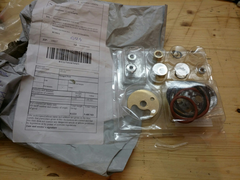

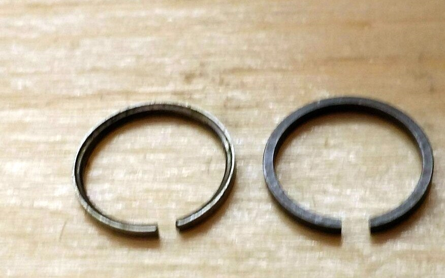

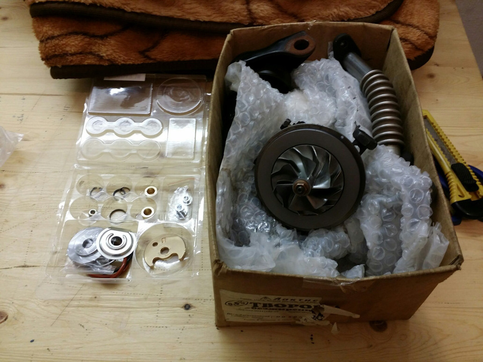

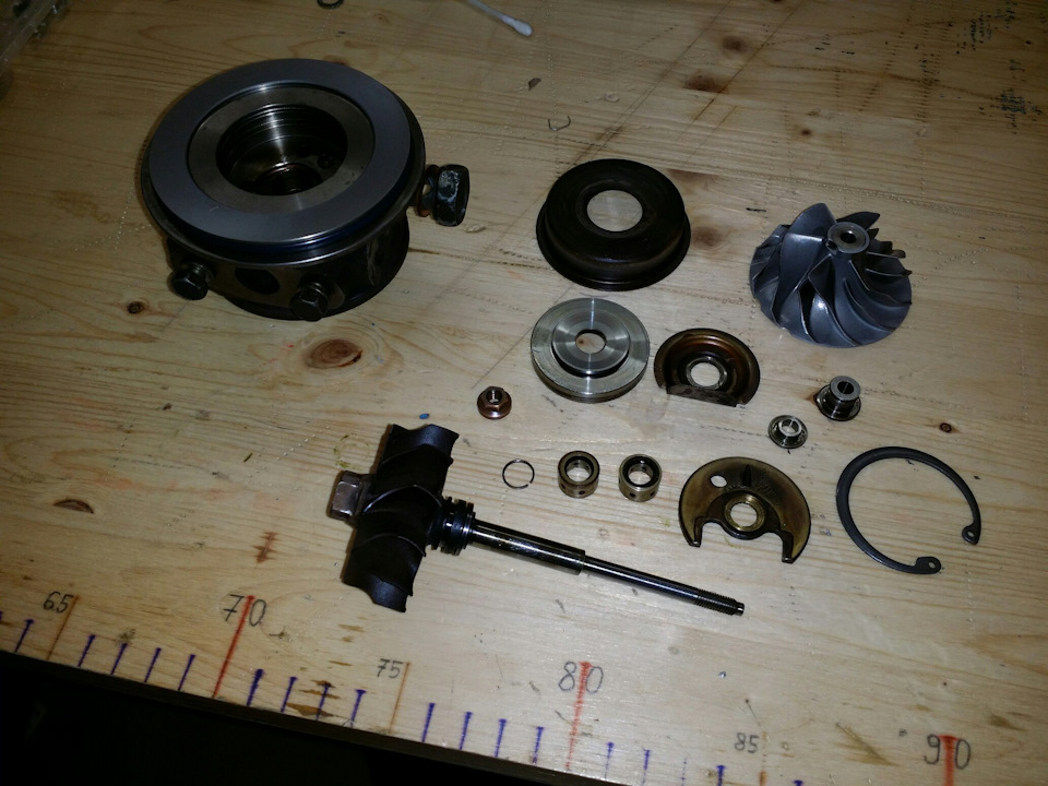

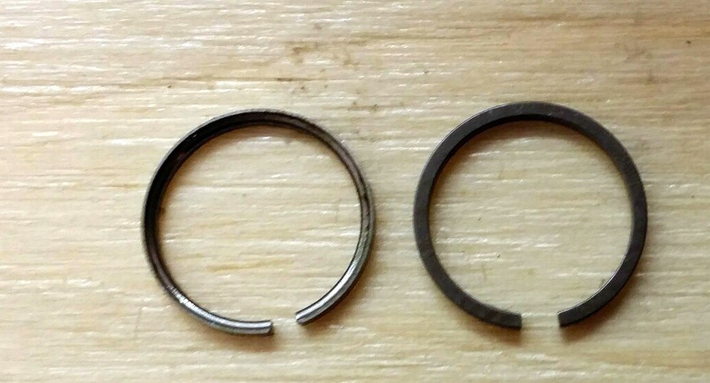

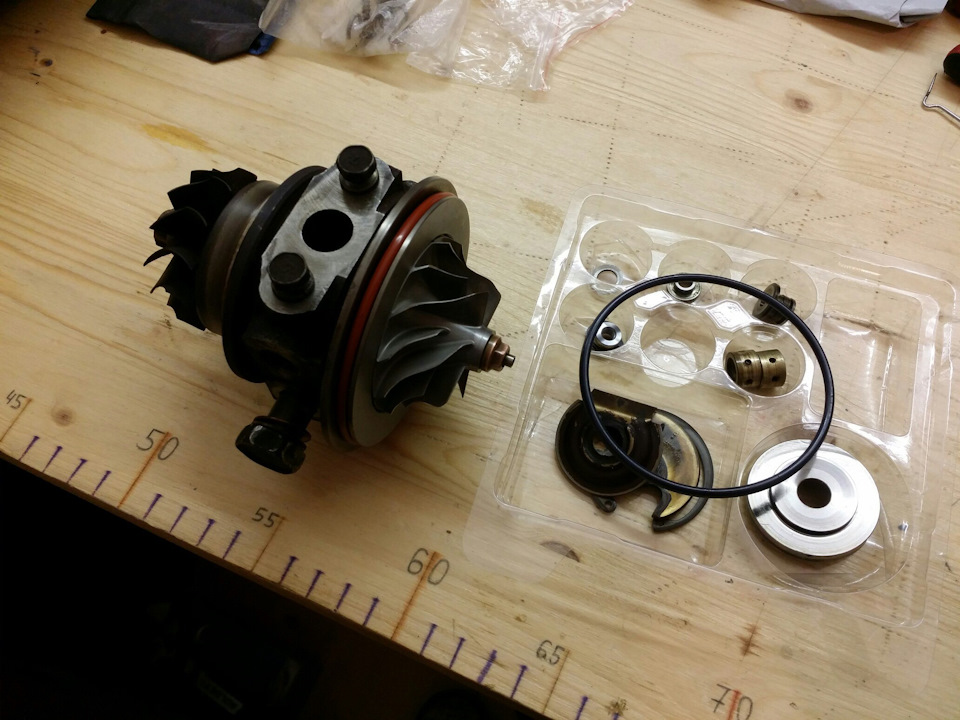

Заказал с алиэксресс ремкомплект для турбины Mitsubishi Airtrek / Outlander, правда в нем не было написано что он подойдет, но все же подошел как родной) и единственное что осталось это разжимные скобы 2шт, у нас они не требуются…

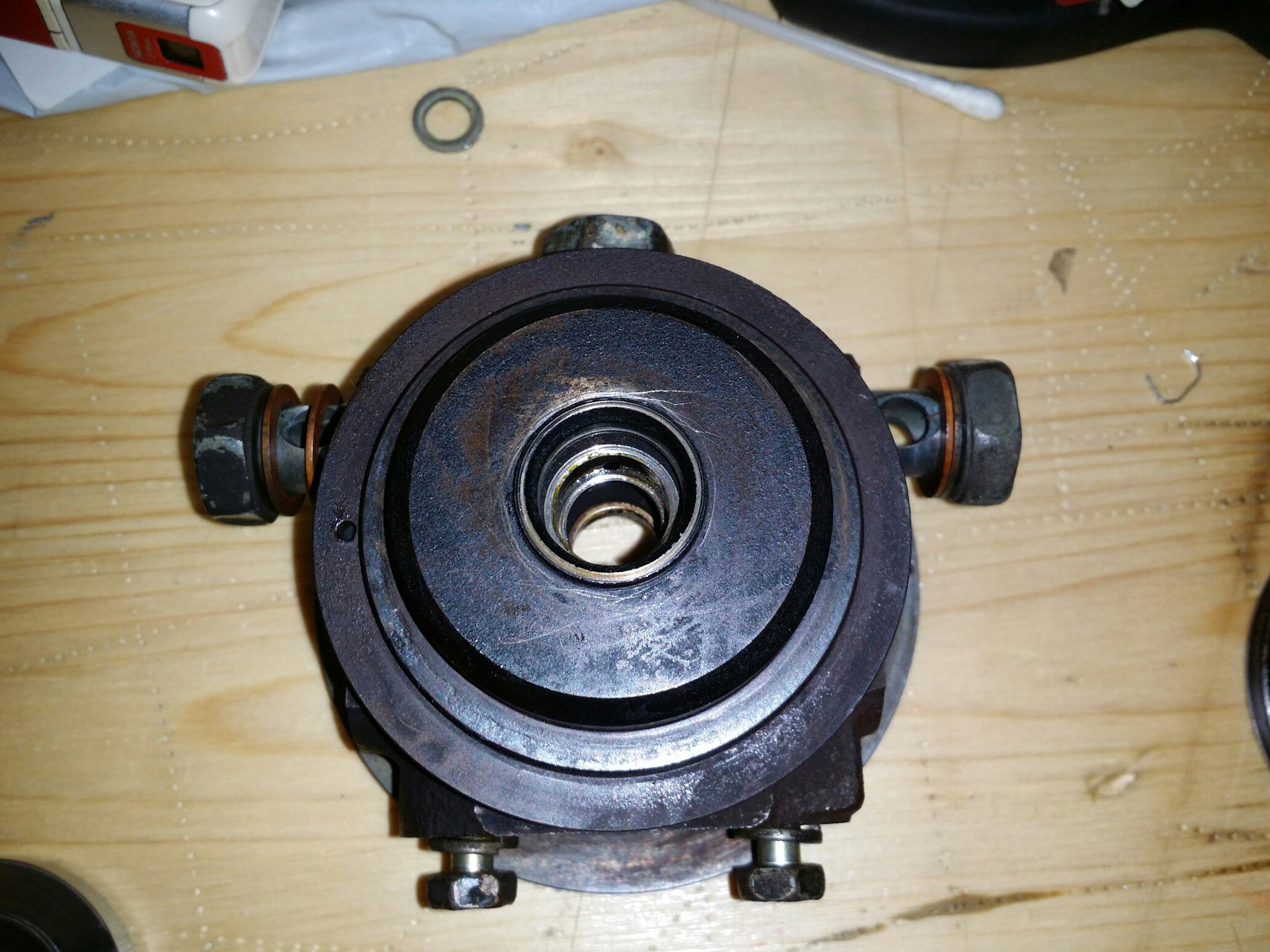

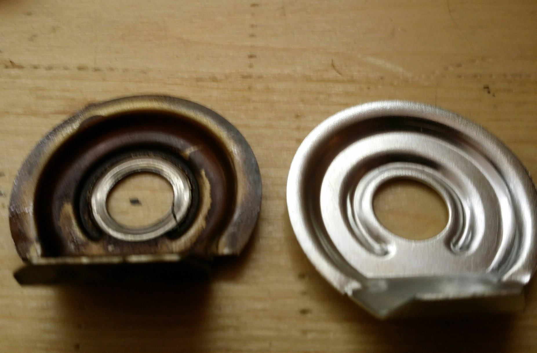

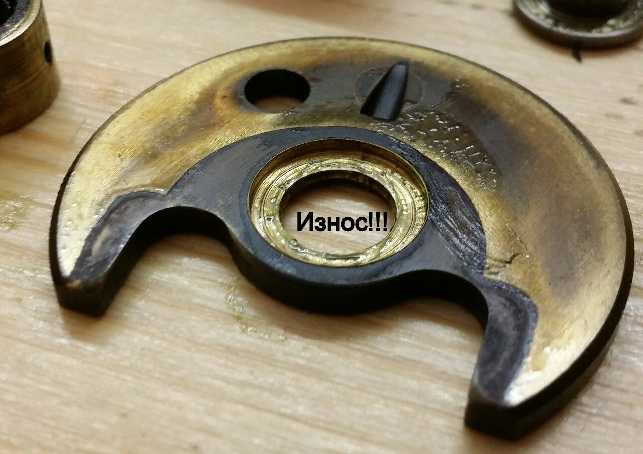

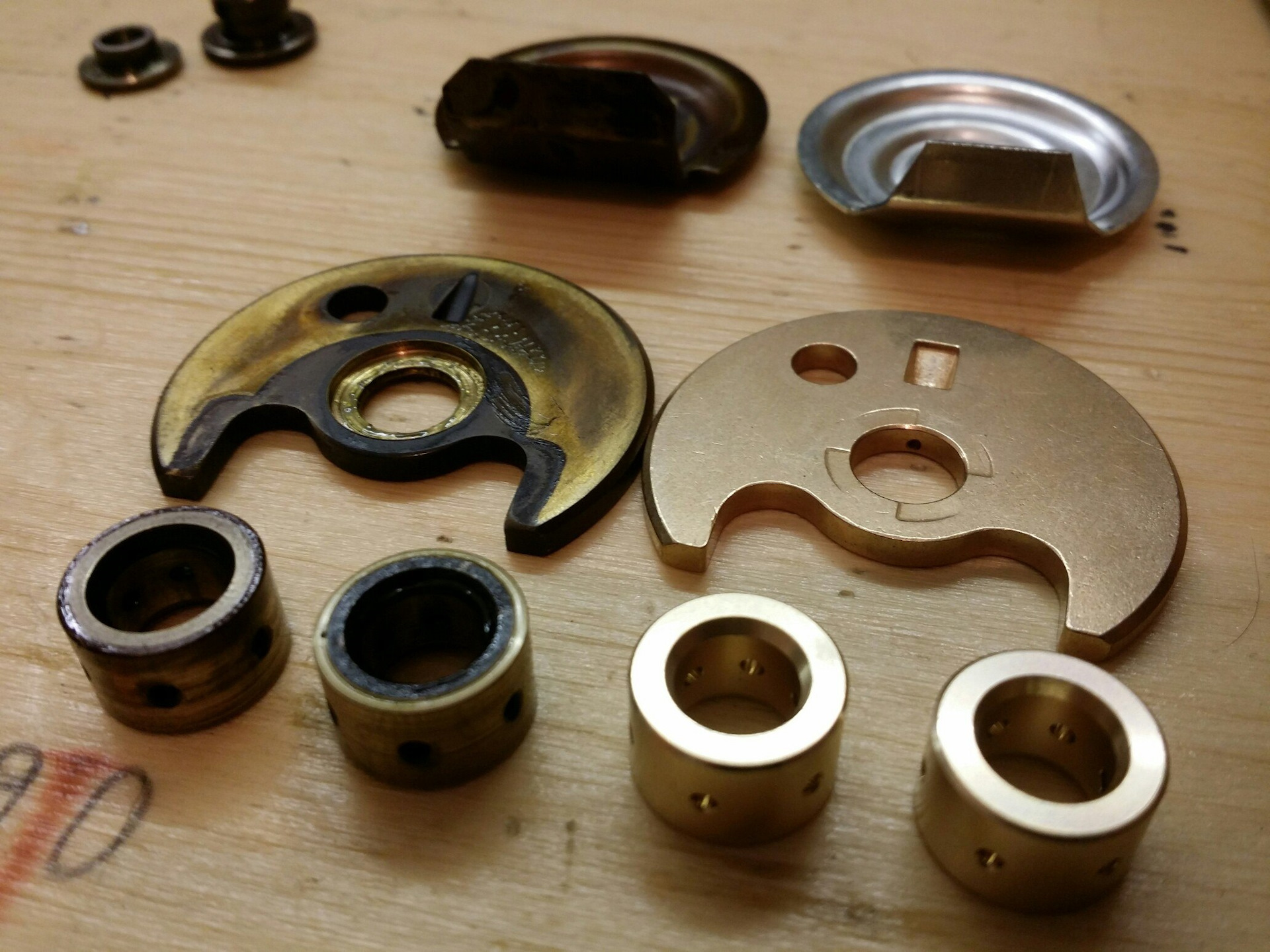

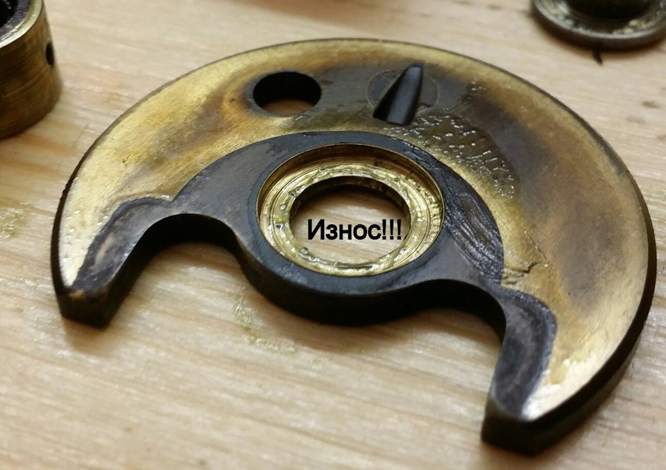

На турбине которую я купил присутствовал продольный люфт, после замены расходников люфт ушел!

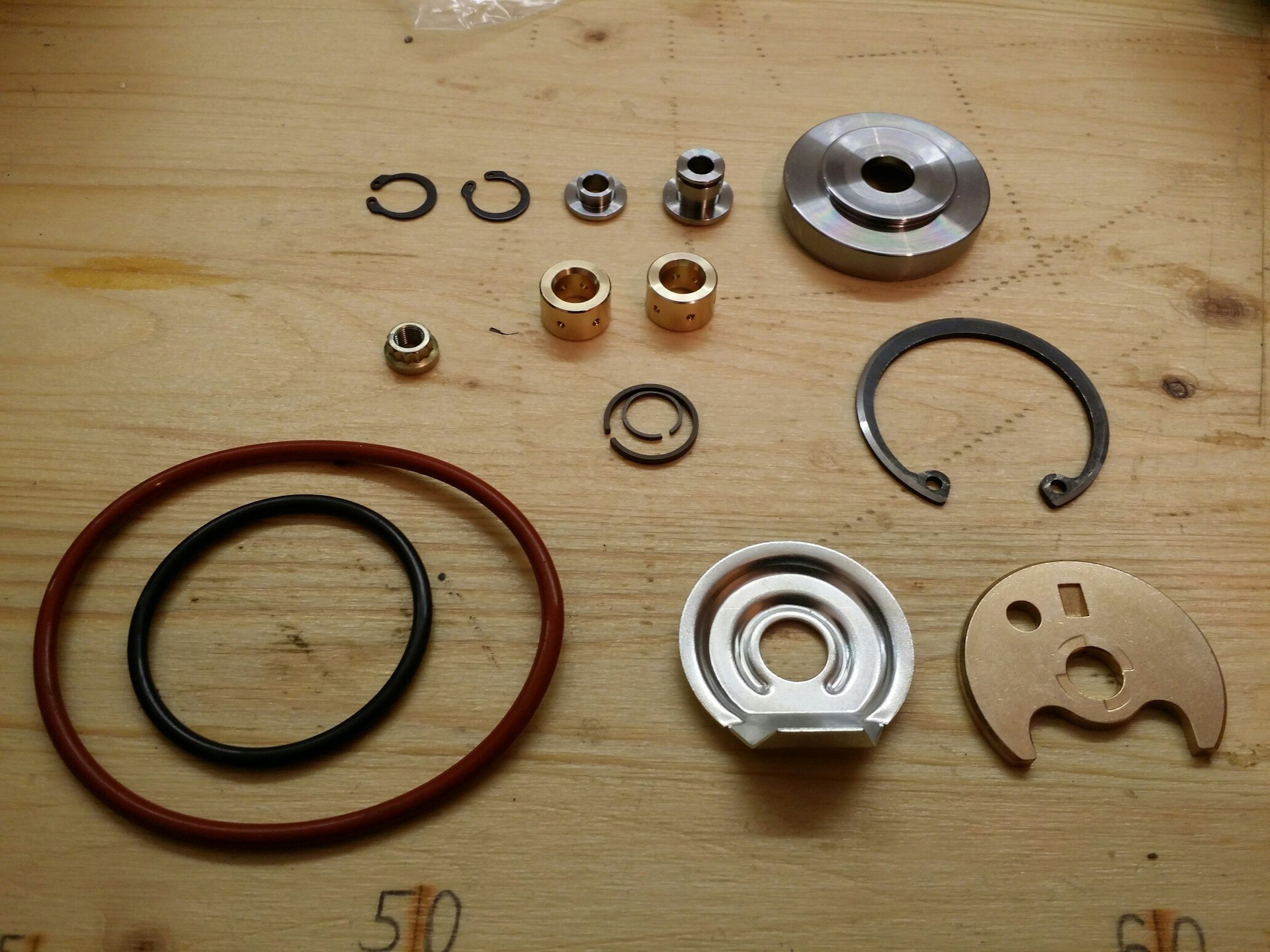

Кстати запчасти очень качественно выполнены, не удивлюсь что тоже самое ставят когда турбину отдаешь на ребилд, мне короче осталось ее от балансировать! Это самое главное!
Так же смотрите видео что было до и после!
теги: комплект для ребилда картриджа турбины Mitsubishi Airtrek / Outlander TD04HL-15T 49189-04200

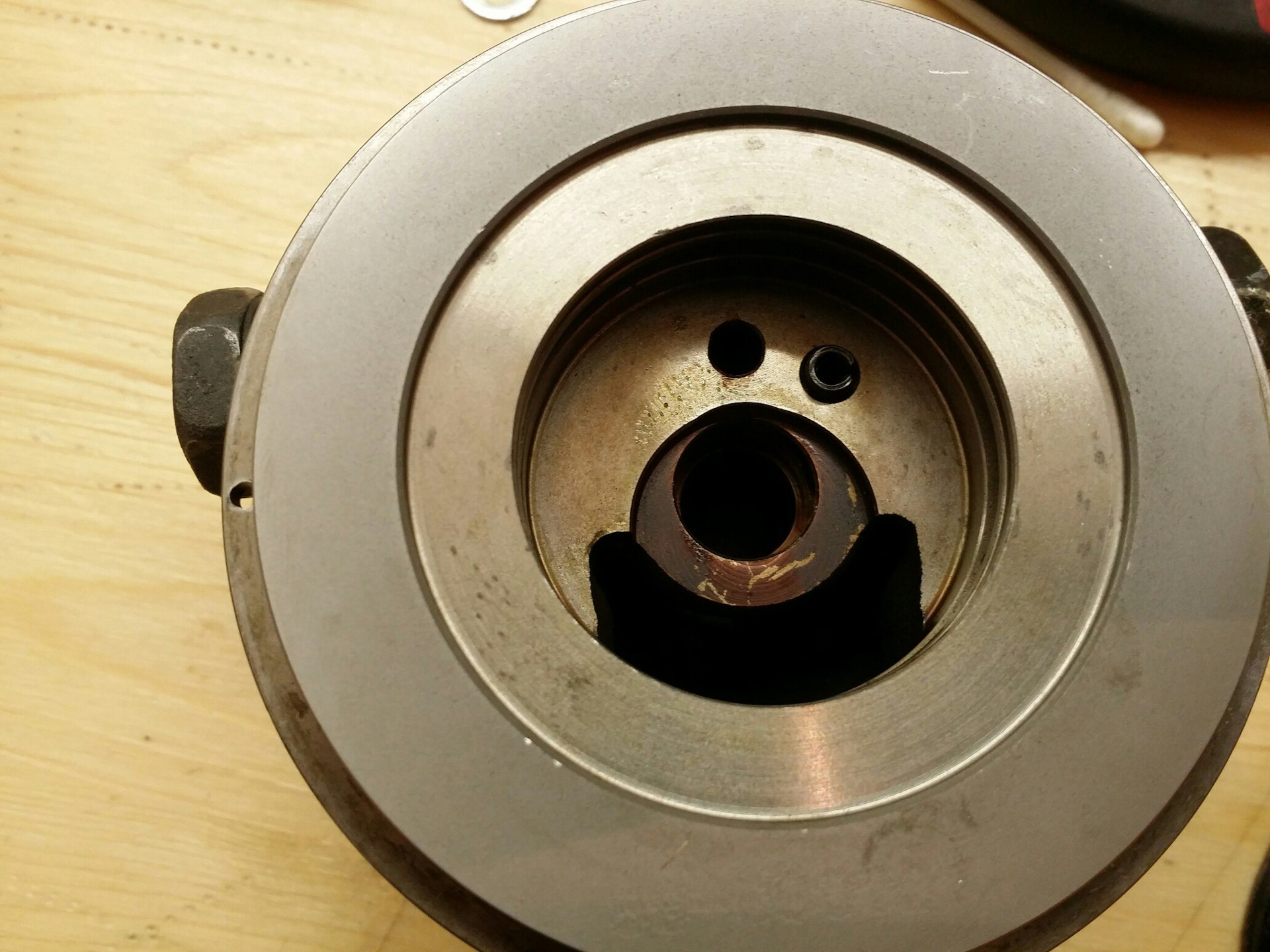

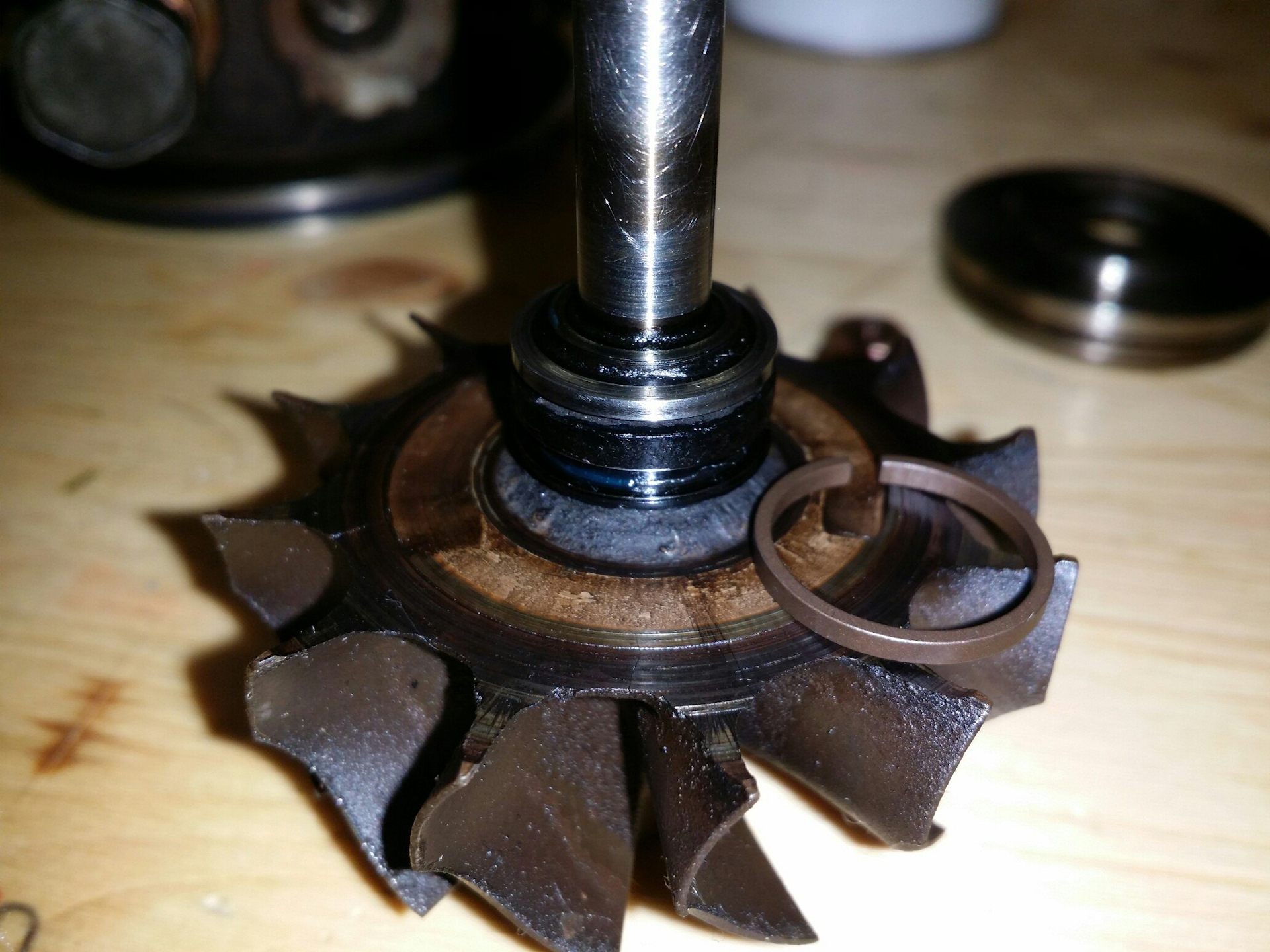

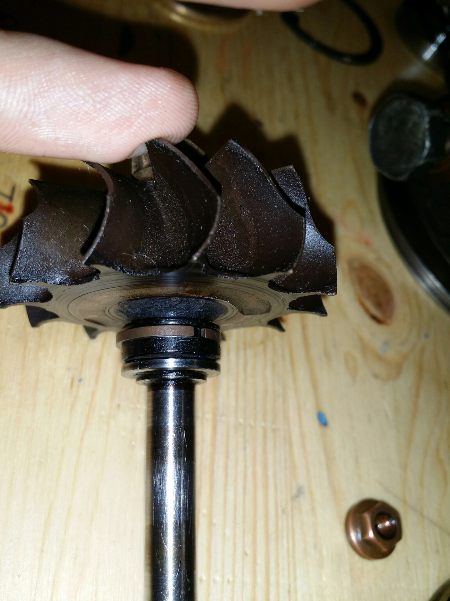

При таком сильном износе, холодная крыльчатка корпус не цепляла?
Не, крыльчатка холодной части целая
Значит сделан зазор с запасом, соответственно можно его в меру уменьшить, для более раннего спула и общей производительности турбины.
ну огонь))

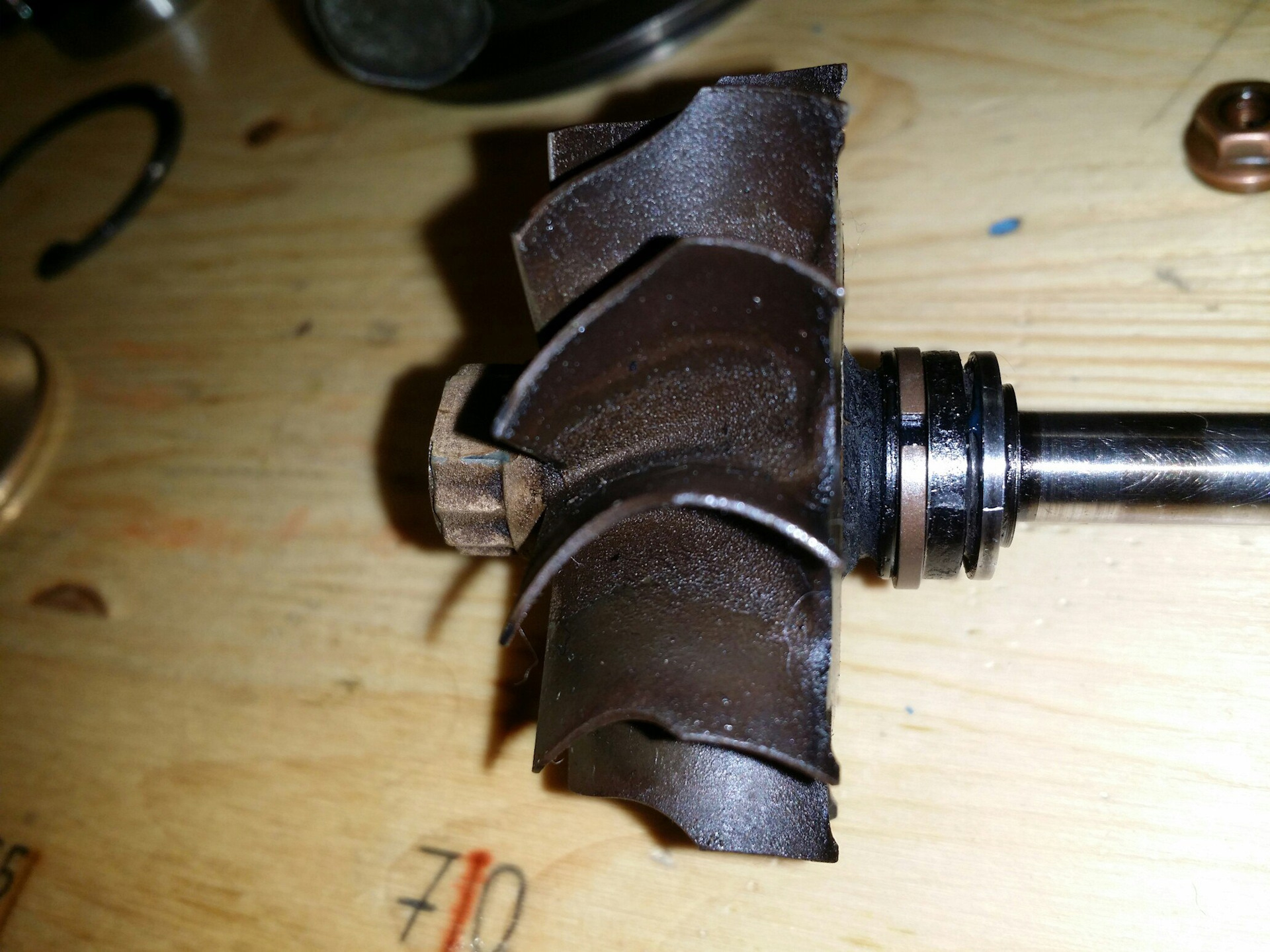

Агонь, но мне не очень нравится скушаная крыльчатка горячки) надо в целом состоянии хотя бы)
ну а чего там же не купил и крыльчатку ? тоже продается
да вот новую ставить ни кто не возьмется за балансировку как я понимаю)) как ты говорил что надо говорить что контрактная турба)))
ну это да . а за новую либо по знакомству, либо они собирают сами
Мне сказали что они собирают только с своими запчастями
и да, со своими )) и стоит это от 15 тыщ, дешевле не находил
