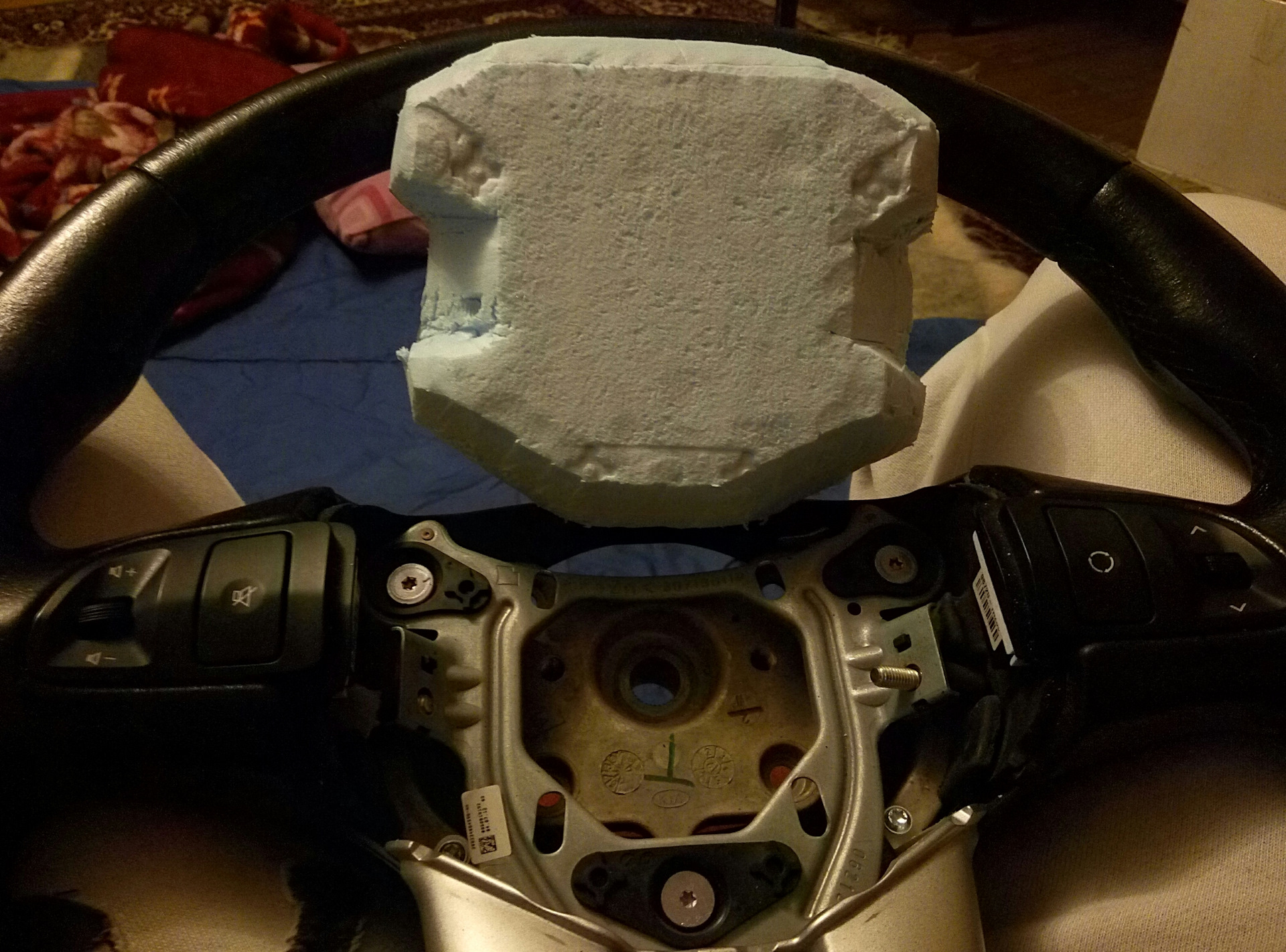

Купил руль с целью установки на свою машинку. Кожа, кнопки, хорошее состояние, но без подушки безопасности… (на моей машинке нет подушек совсем)
Сначала искал заглушку но нашел только за 32+ баксов с Китая… или за 1200 грн продажа по украине
Не сильно ли дорого за кусок пластика?
Решил попробовать изготовить самому. Варианты:
— из пенопласта склеить бутерброд и отбросить до нужного размера
— отклеить скотчем изнутри и задуть пеной
Потом кожа или винил, клей 88 …
Реально жалко 850 грн за заглушку но если не получится то придется наверное заказывать …
сначала пробую из пенопласта

но, надо было во внутрь этого пенопласта сделать каркас проволочный с гайками закладными, было бы вообще удобно крепить.
по шлицам примерял?! руль встает?!

пенопласт, вырезать, зашкурить и оклеить стеклотканью, зашпаклевать и обтянуть кожей дермантина.

можно еще с пластелина с припуском на стеклоткань, потом из нутри выберется весь пластелин и приклеиваем крепление

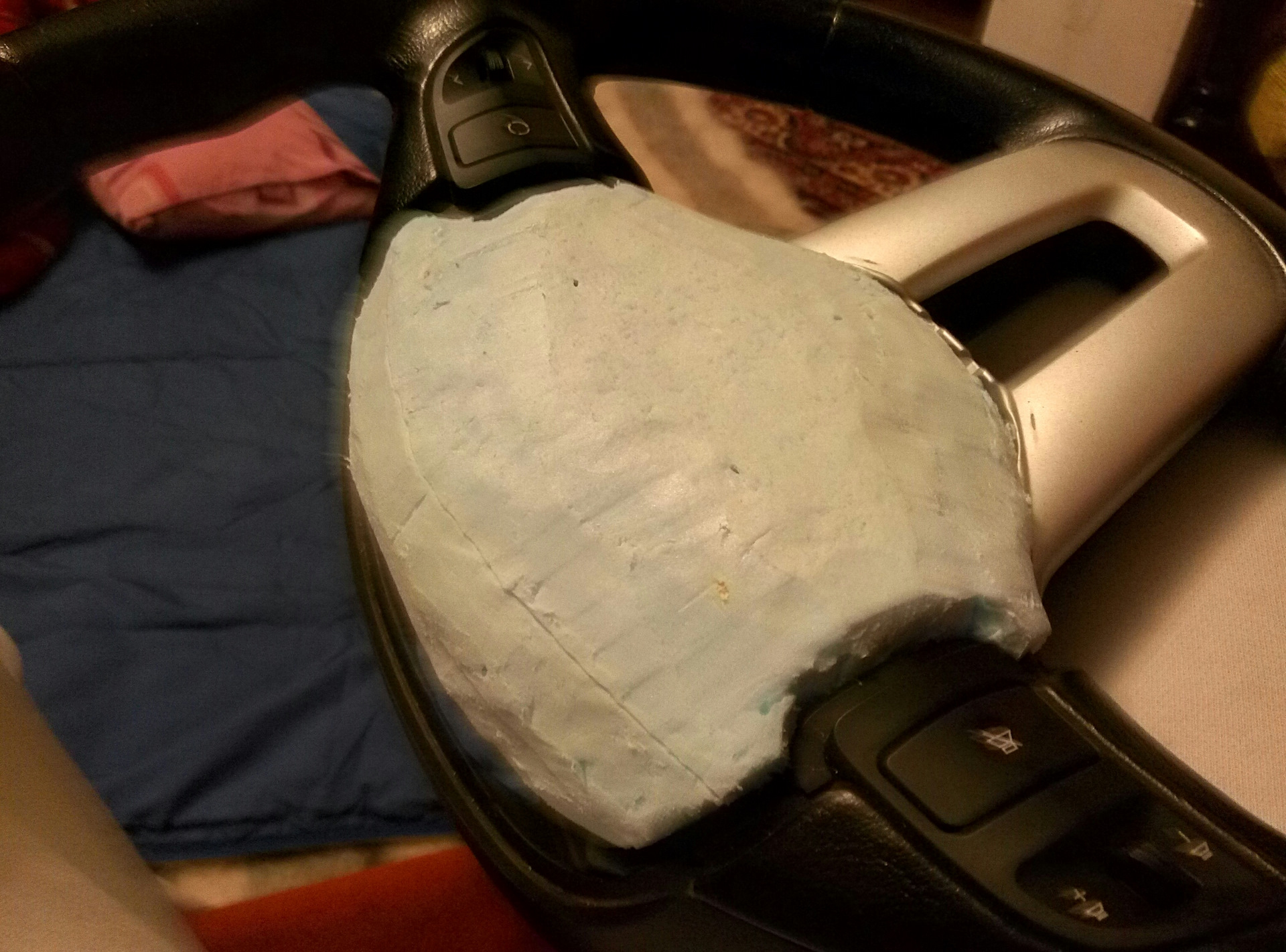

да вот сейчас подрезал до состояния в котором нажимается кнопка
в более тонкие кромки из пенопласта сделать не получается

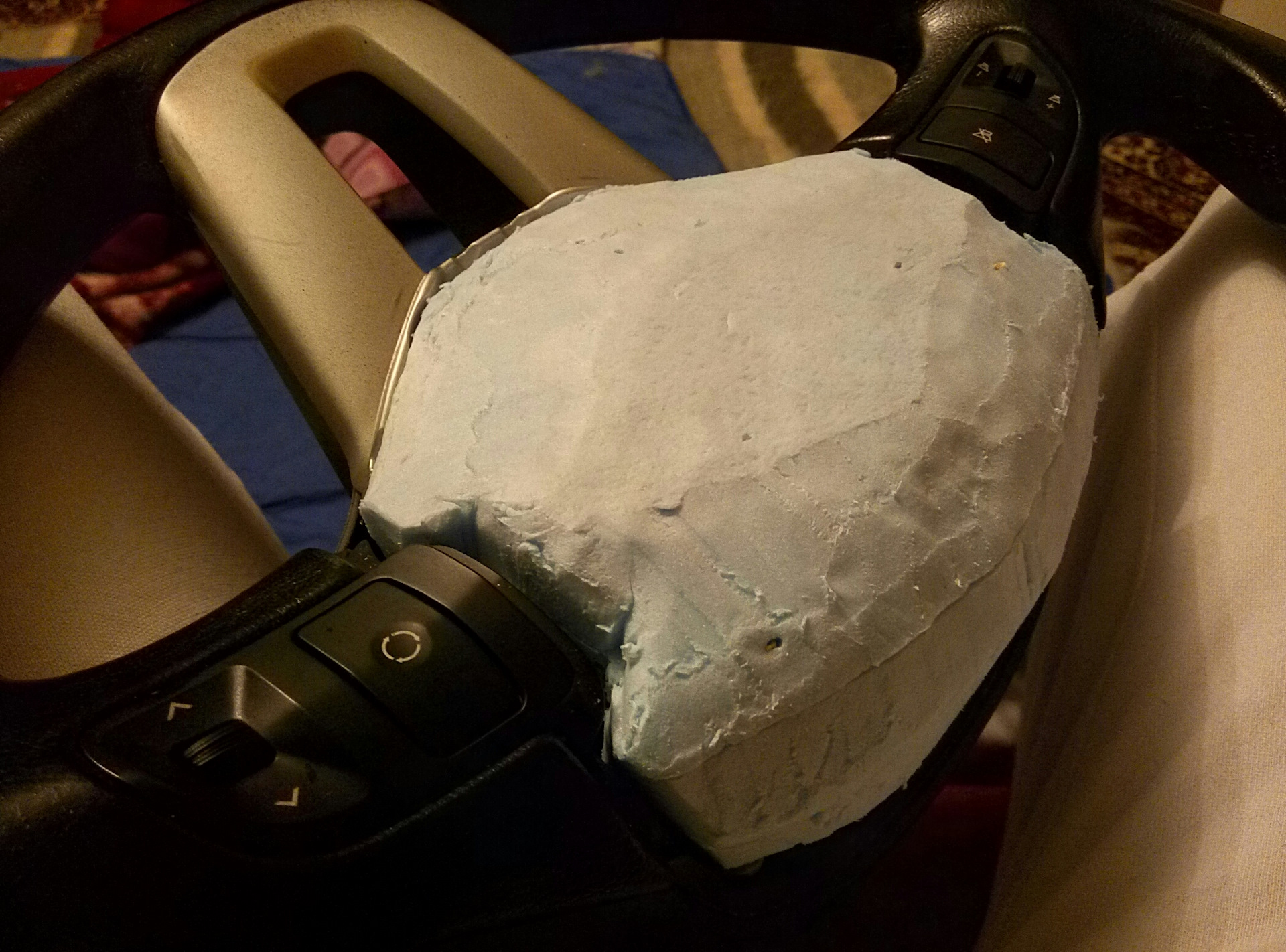

тут попробую что-то вроде пенопласта чтоб убрать щели

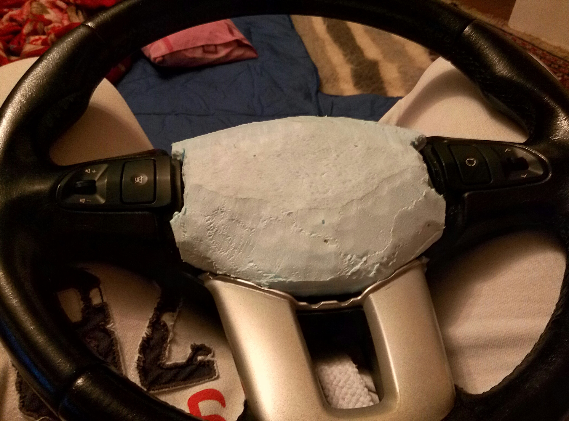

только не забудь что ты на эту "кнопку" нажимать будешь…
продавишь легко.
так что армируй и сверху делай максимально жестко, я уже свой муляж пару раз продавил, а он сделан из старого корпуса подушки.
экструдированный пенопласт, не продавится =)
норм.
