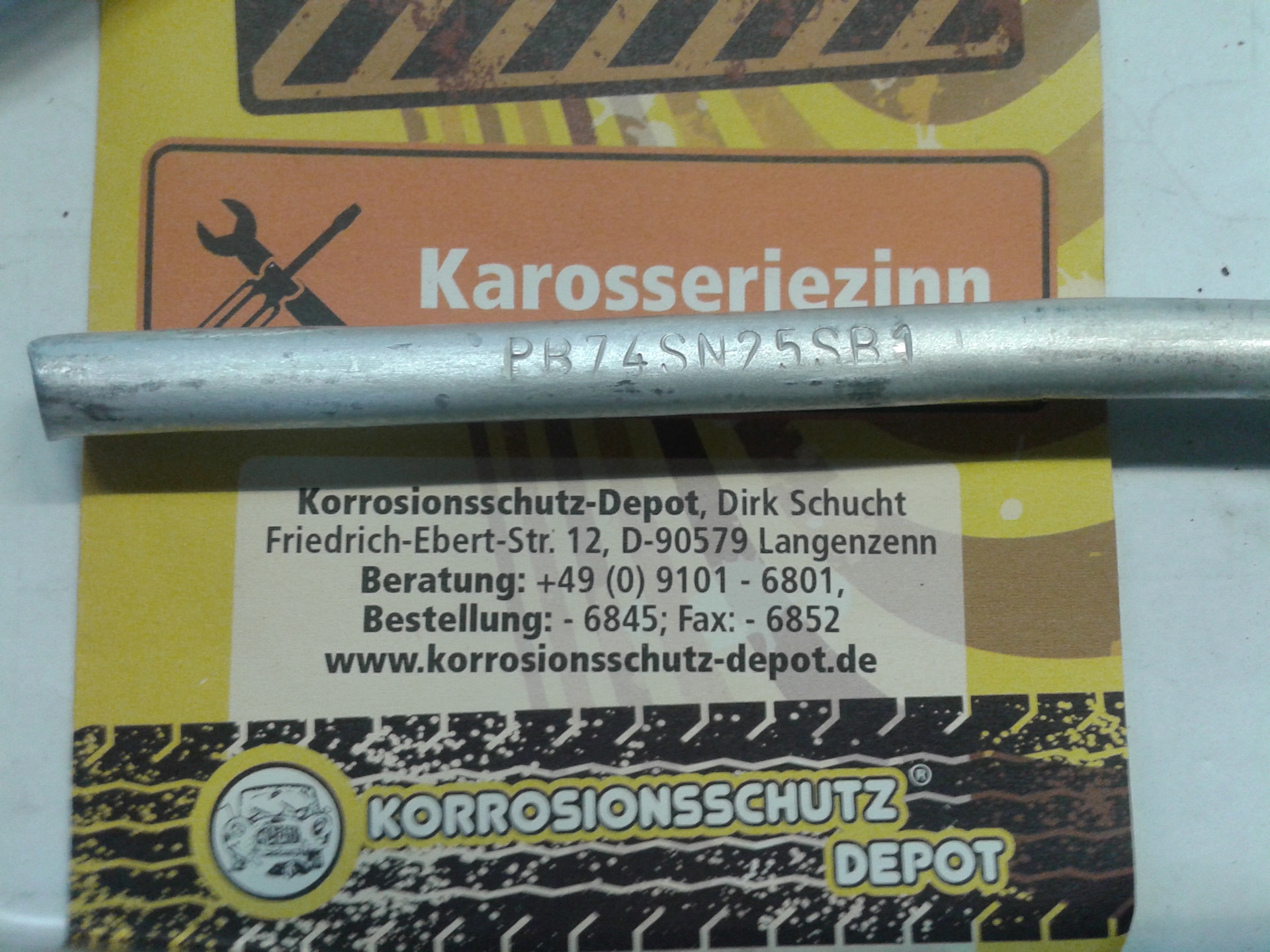

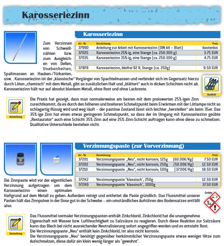

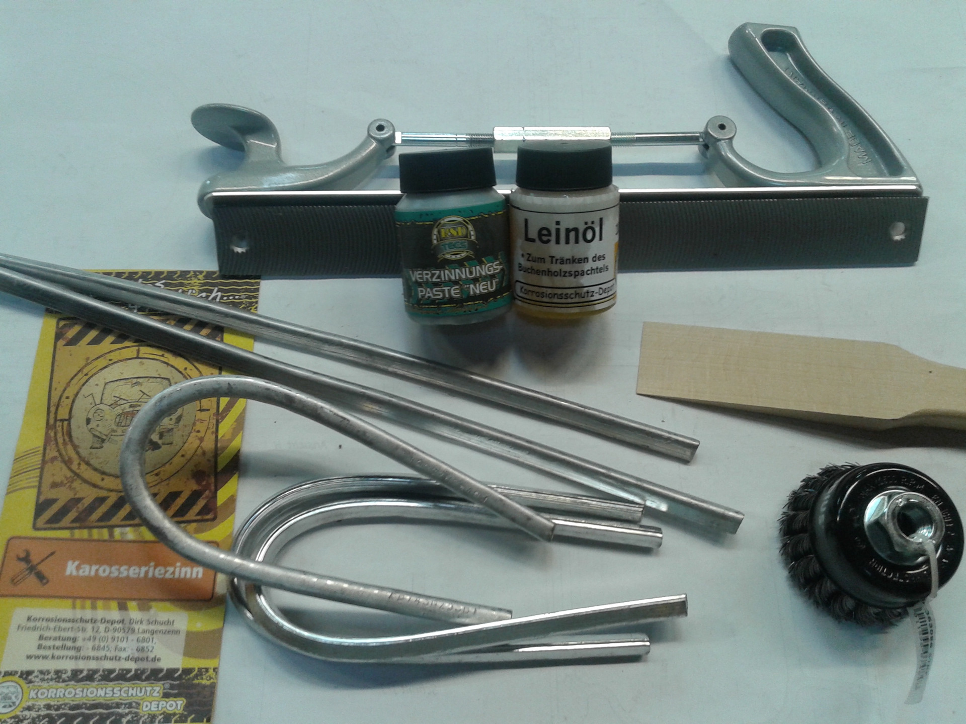

Набор(65 евро) и дополнительное олово было приобретено на этом сайте:
www.korrosionsschutz-depo….de/media/pdf/katalog.pdf
Там конечно много не плохих вещичек, но как-то тяжеловато листать и находить нужное. Со стр.103 приобретены "оловянные прутья 25%ые" и паста.

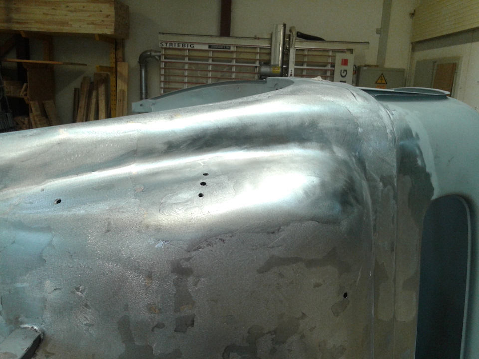

Есть переводчики, но хотел бы пару слов уделить описанию пасты — Паста "Новая"("verzinnungspaste Neu"). Все пасты содержат хлорид цинка, который реагирует с водой и влажностью с образованием соляной кислоты. При не качественной нейтрализации кислота вступает в реакцию с металлом — от чего и происходит ржавление…

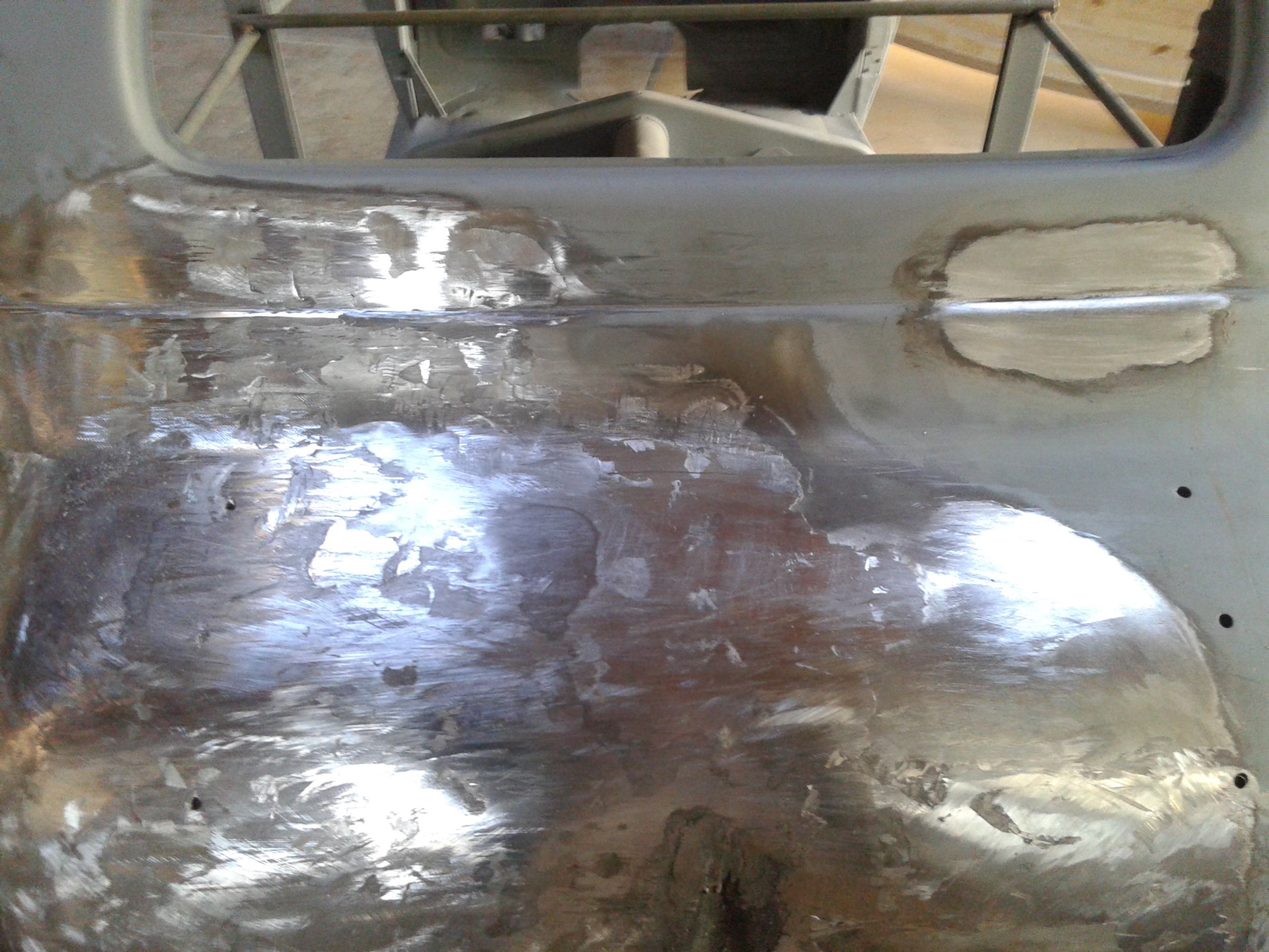

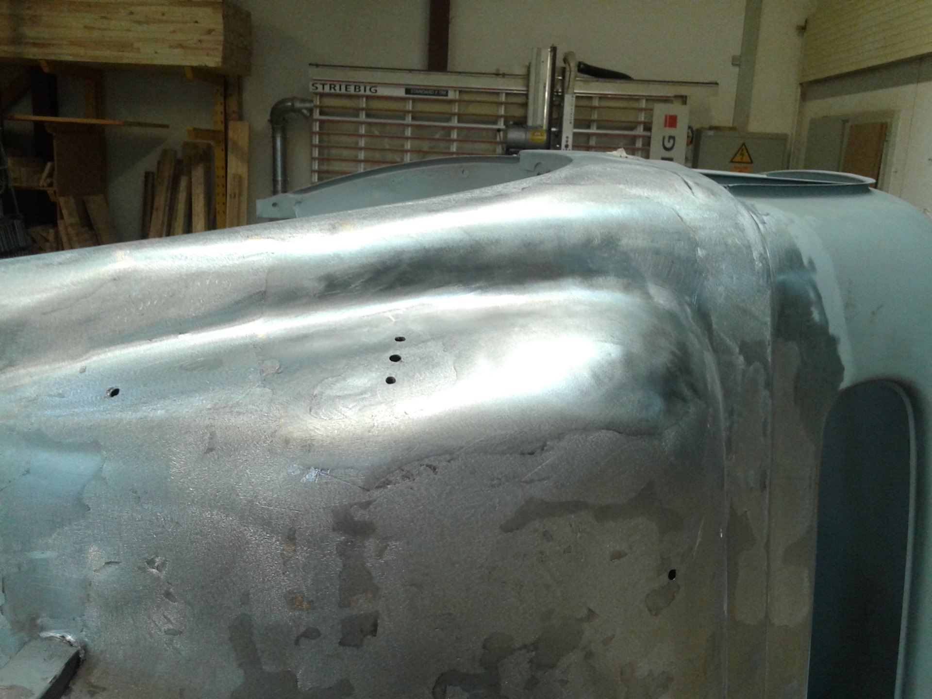

Лужение "Новой" не содержит хлорид цинка, поэтому не вызывает коррозии. Звучит очень не плохо :-)))) На деле со вторым заказом зарекомендовала себя тоже здорово. Цвет получается, как у настоящего оцинкованного железа:

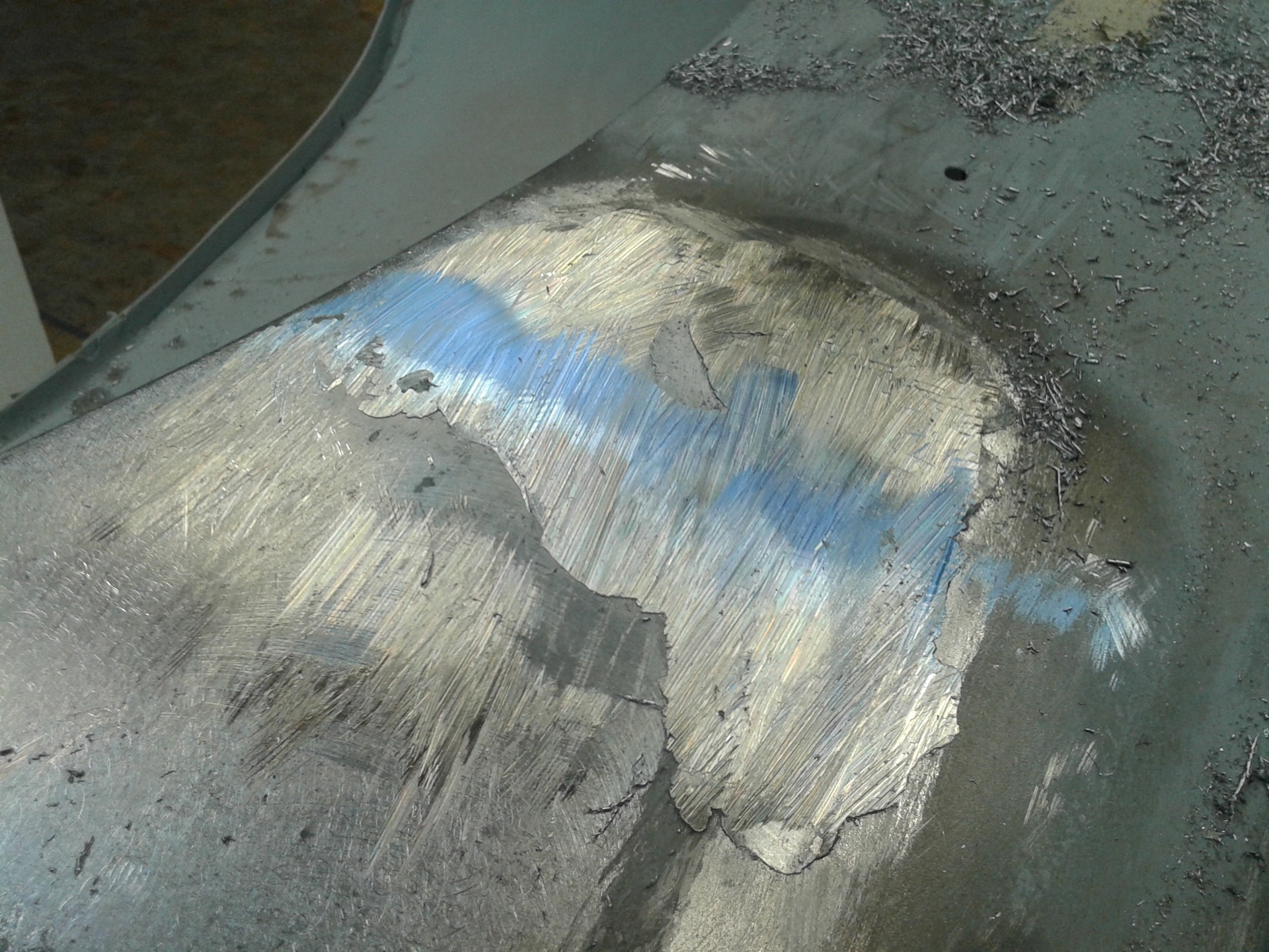

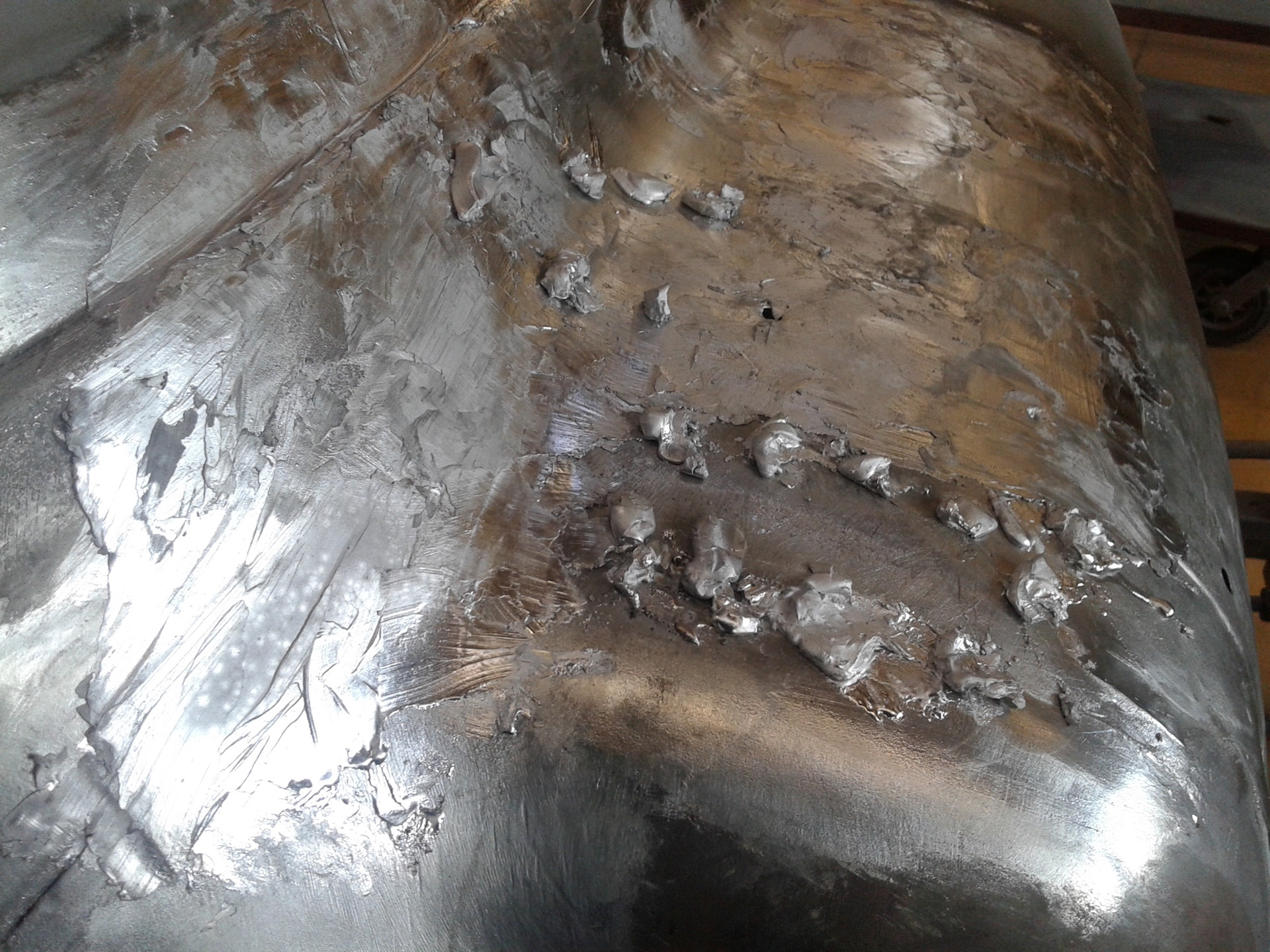

О чём я не могу сказать на этом фото, как я уже писал выше — или паста была старая или ещё я был новичок, но получилась такая кака, что олово легко отслаивалось и пришлось заново зачищать :-((((

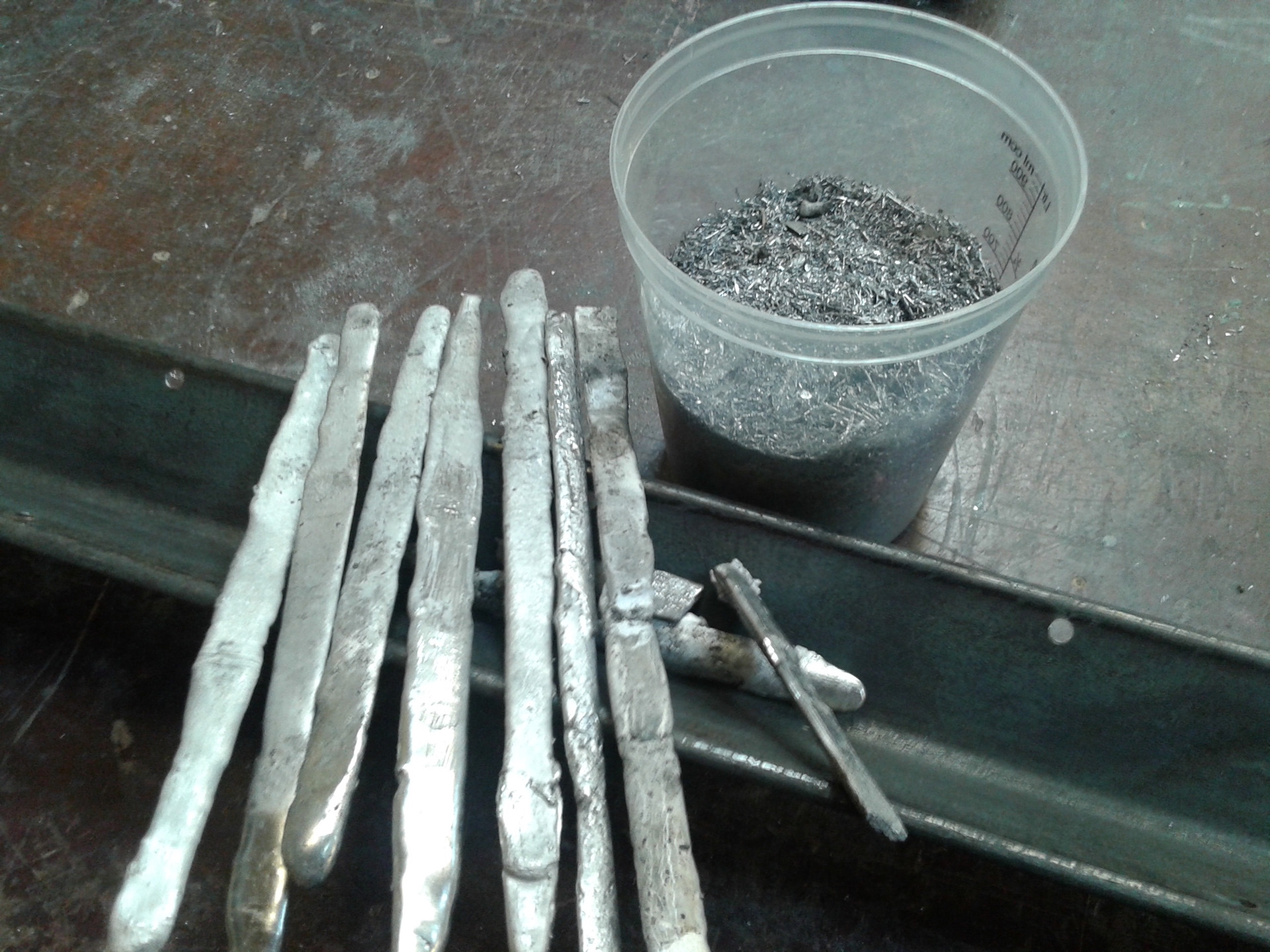

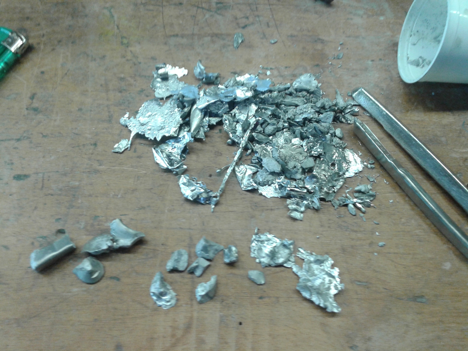

Начинал на горизонтальных и на лёгких участках — ну и всё-равно, что-то падало на пол… Но папа не дал пропасть "падалкам", а перетопил и снова в дело :-))))

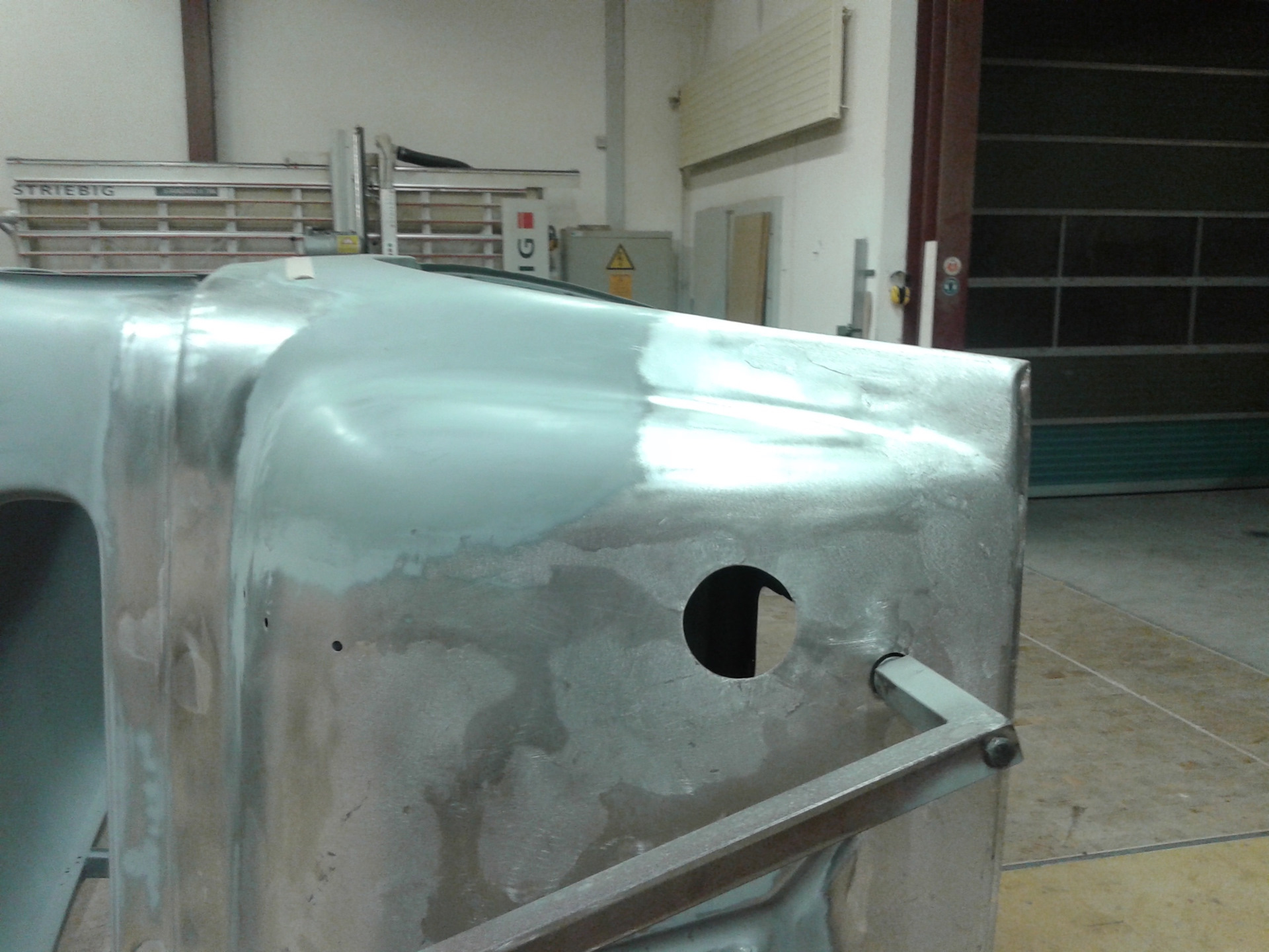

Хорошо добавил Володя wowka26 : "…, что оловом не только ямы и нахлёсты паять можно но и моделировать всякие формы" в БЖ www.drive2.ru/l/5814001/. Тут же хочу добавить, что олово можно и производственным феном нагревать до необходимой температуры…

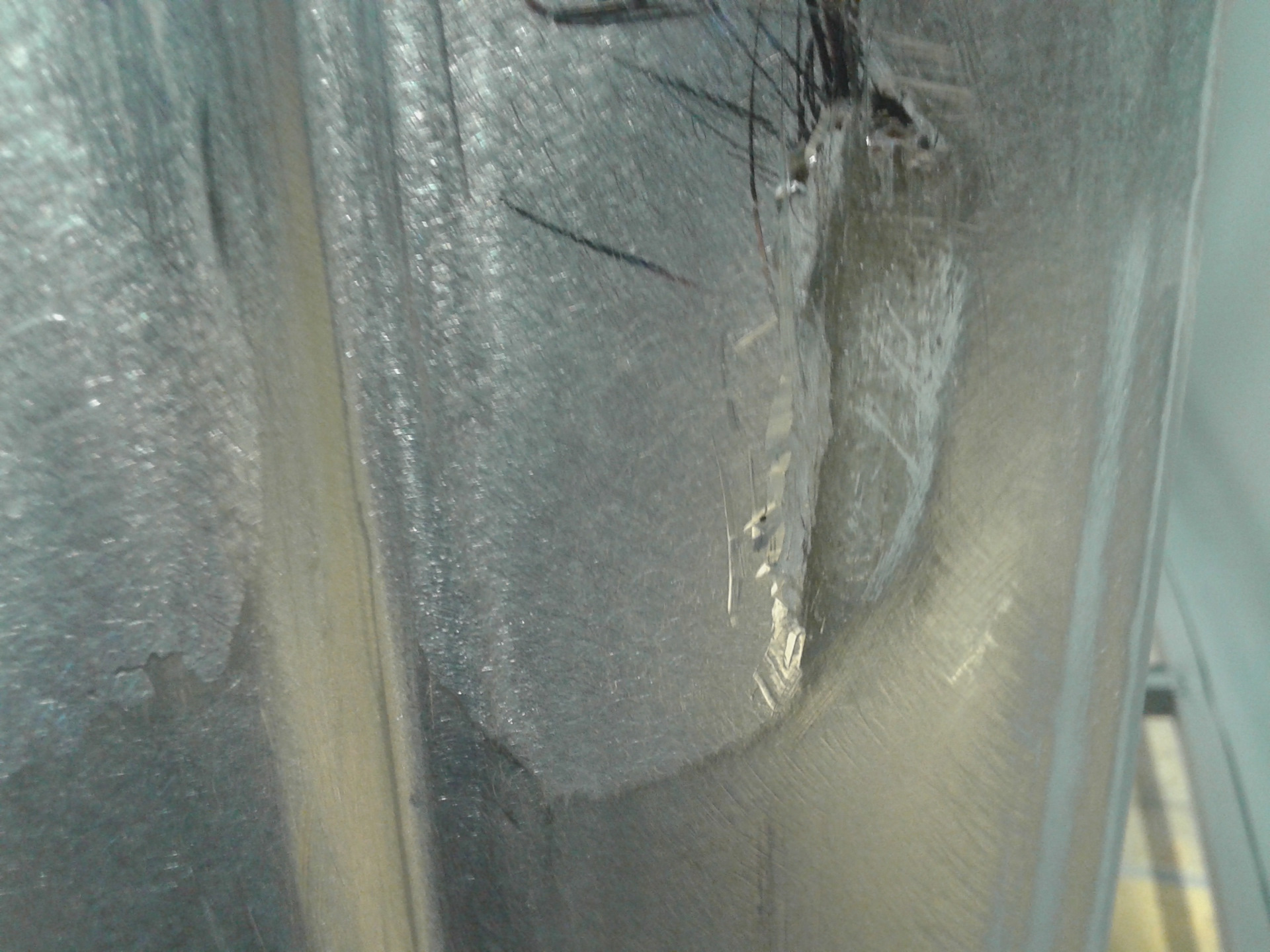

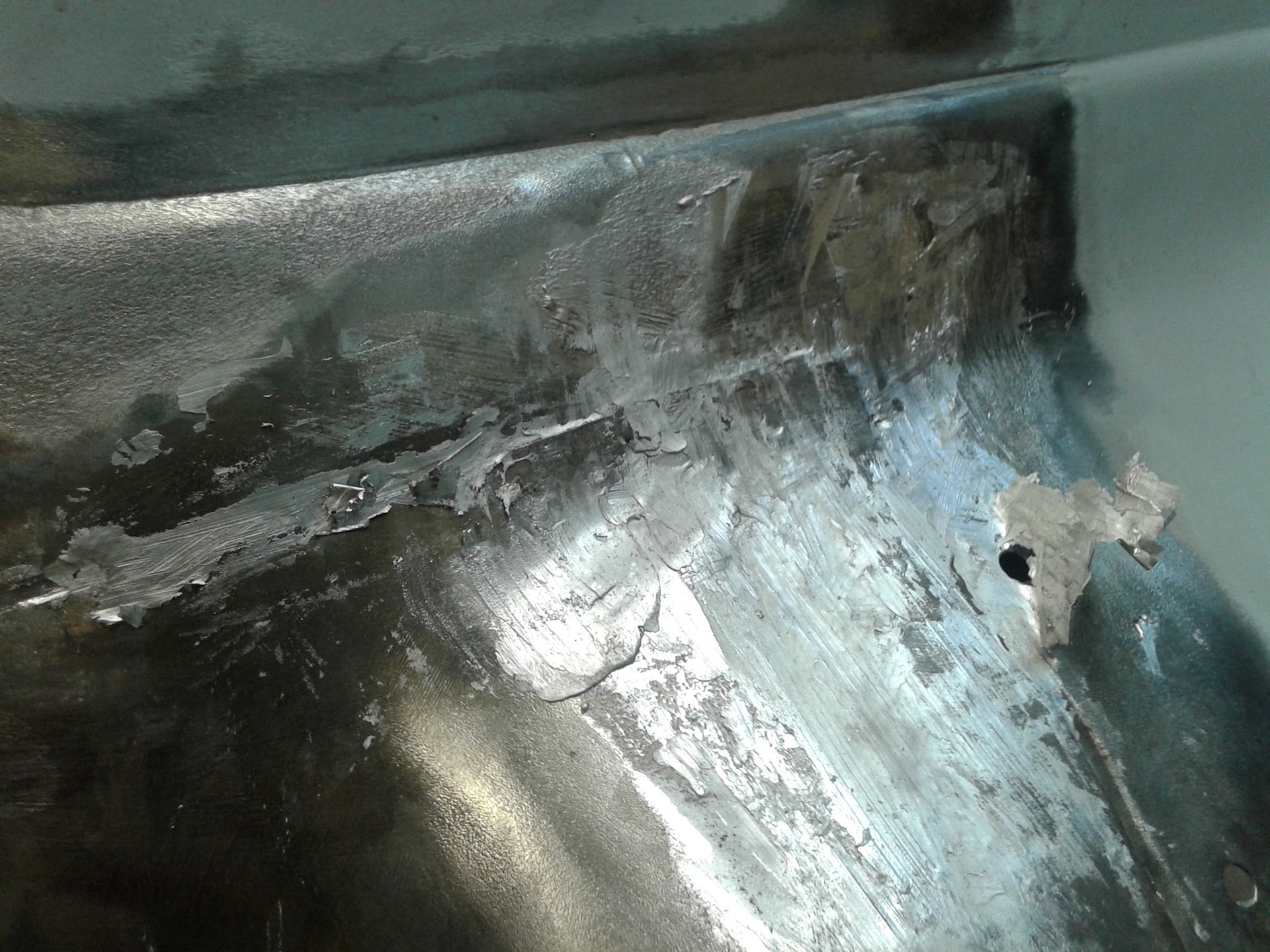

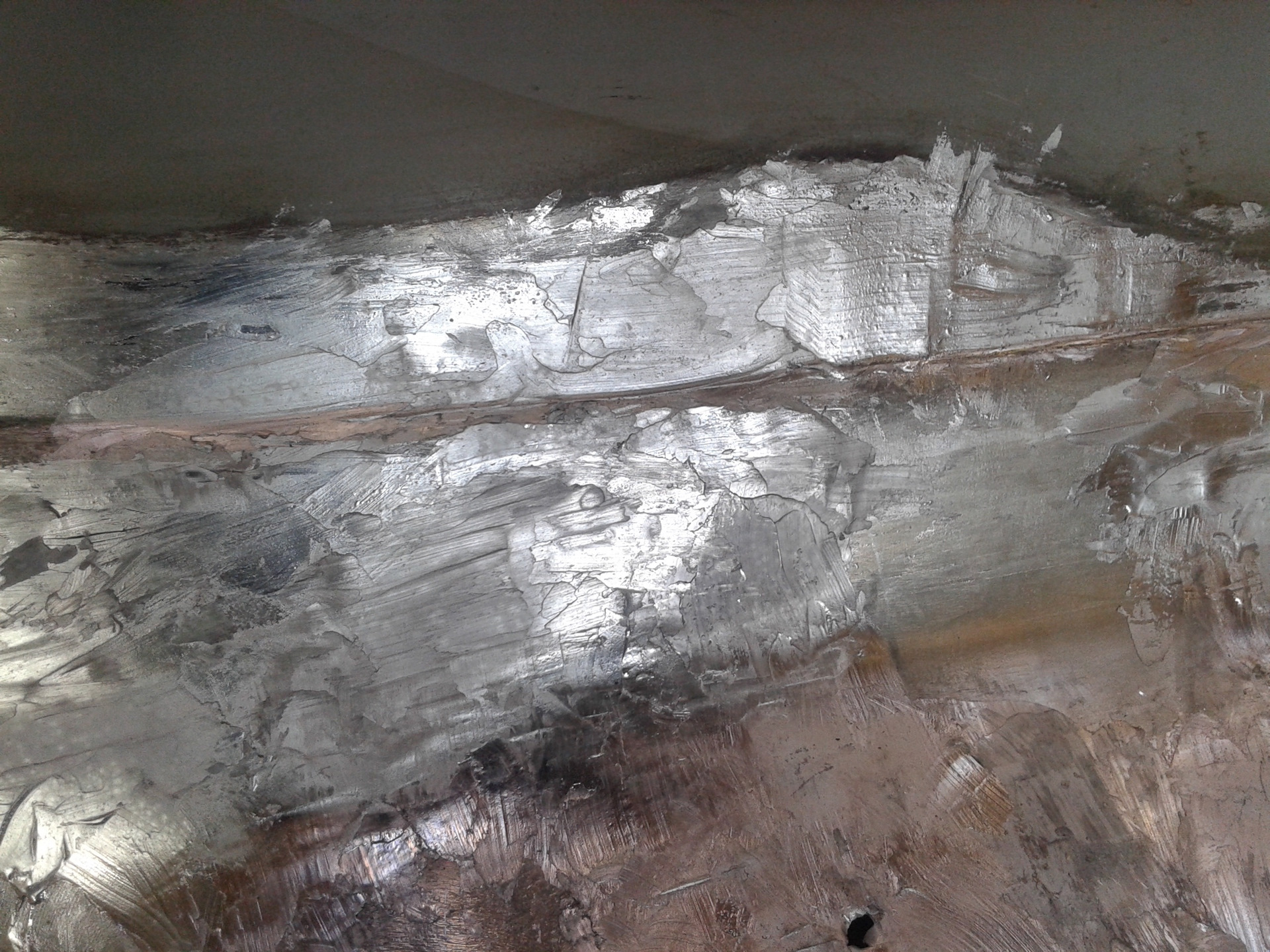

Как-то я по началу маленько не доверял местам перехода олова на нет с металлом… :-) Поковыряв достаточное количество таких мест, убедился, что если правильно зачищено и нанесена паста — то не отковыряешь. Понятно с дуру можно и не только отковырять… :-))))) На фото место, где просмотрел вмятину и не подготовил заранее…
Но боятся не надо, позже наловчился такие заплатки заделывать, ну и где маленько олова не доставало

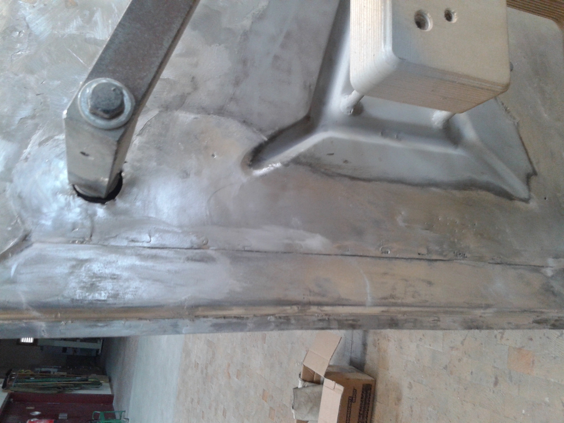

И ещё мне очень понравилось — около отверстия для горловины бака, была "лягушка". Дедовским методом — нагрев и мокрая тряпка — её устранить на все 100% не получилось. Присадив керном — прекрасно заделалось оловом :-)))

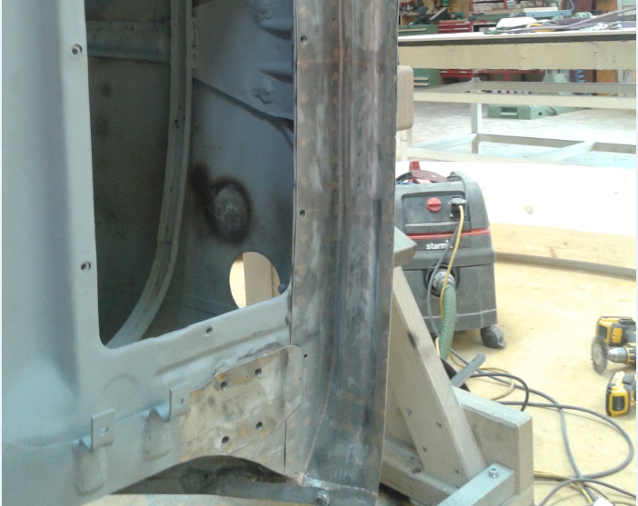

При работе с напильником, был рад, что варили проволокой CuSi3 — швы тоже легко обрабатываются и не надо боятся металл не сточите.

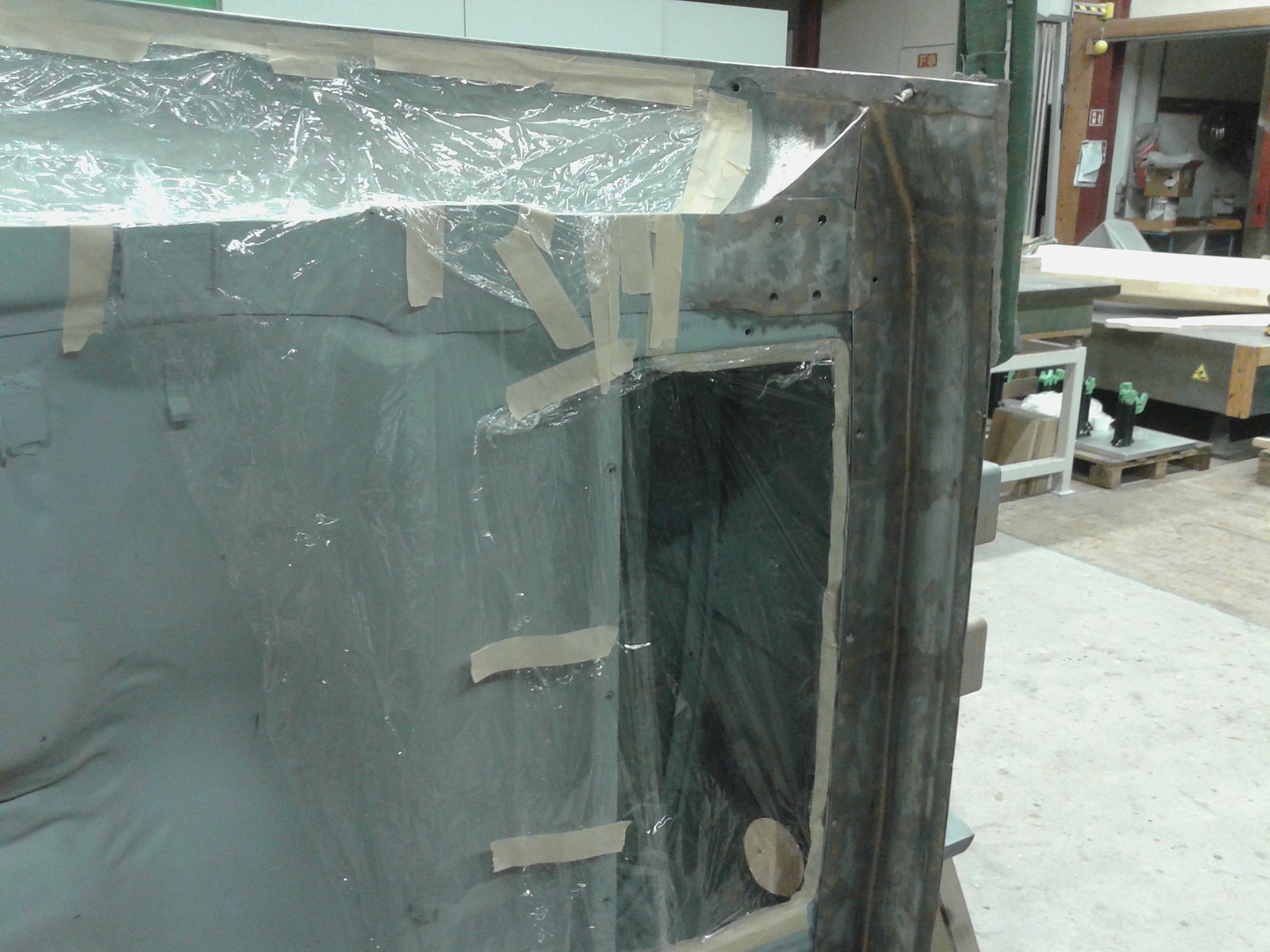

Перед грунтовкой "попы" подготовил и юбку…

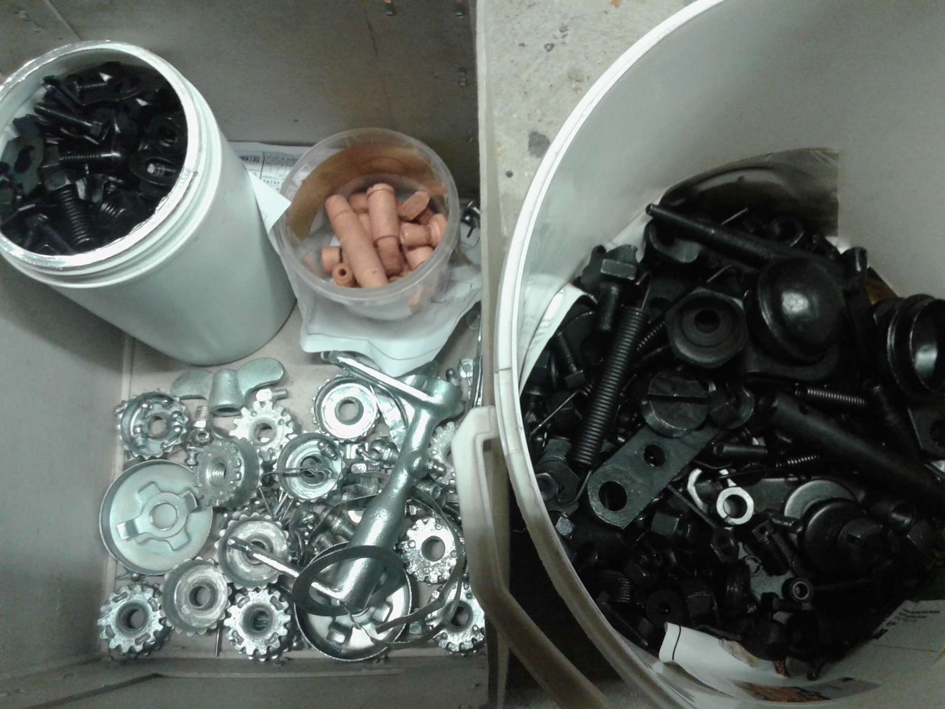

Ну и конечно к праздникам не осталась Шперлацкая без подарков :-)))). Получил с оцинковки и чернения "ведро всякой всячины" :-))) И Роман hunx703 подарил всяких вкусняшек — спасибо тебе большое!
