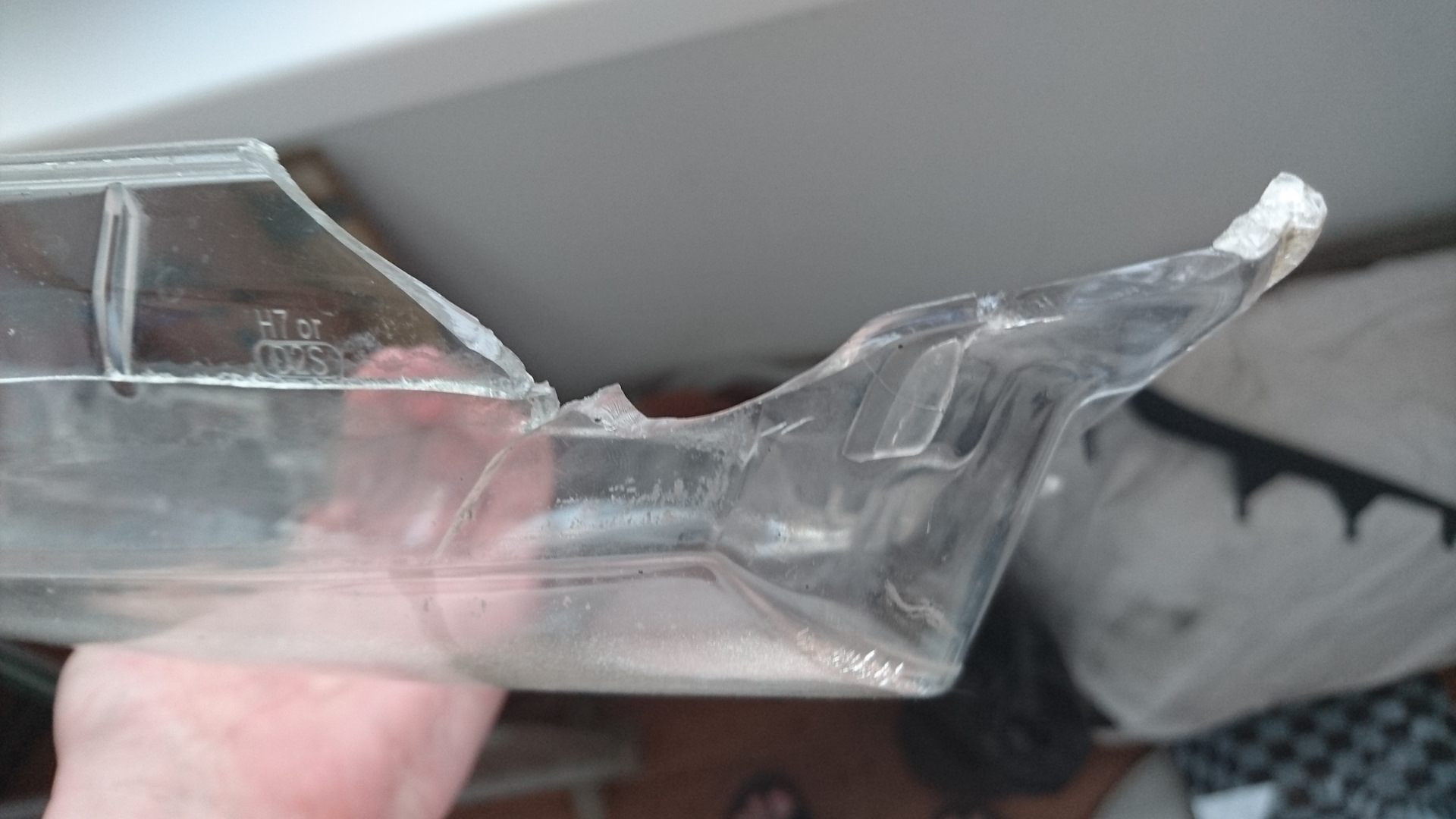

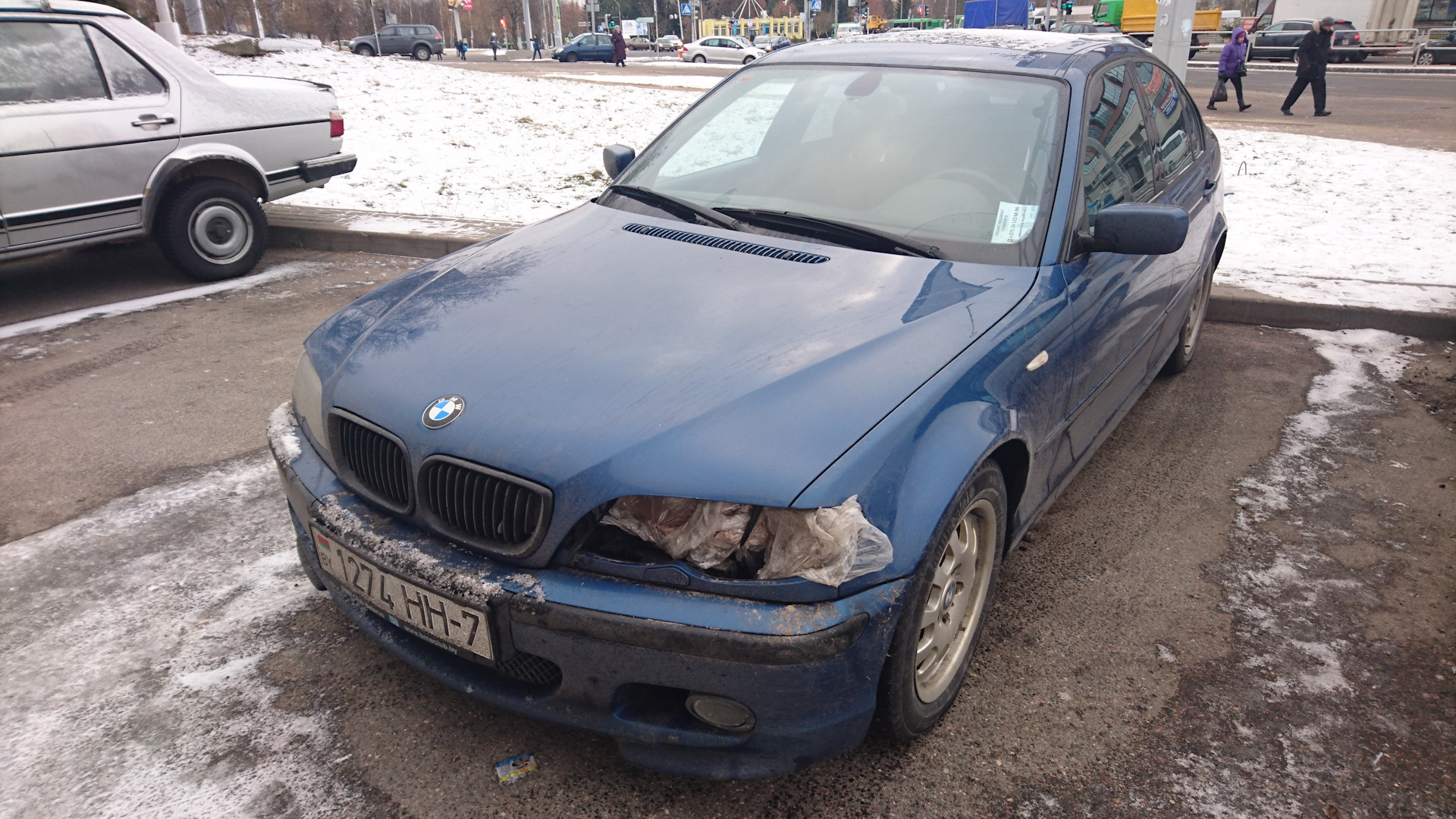

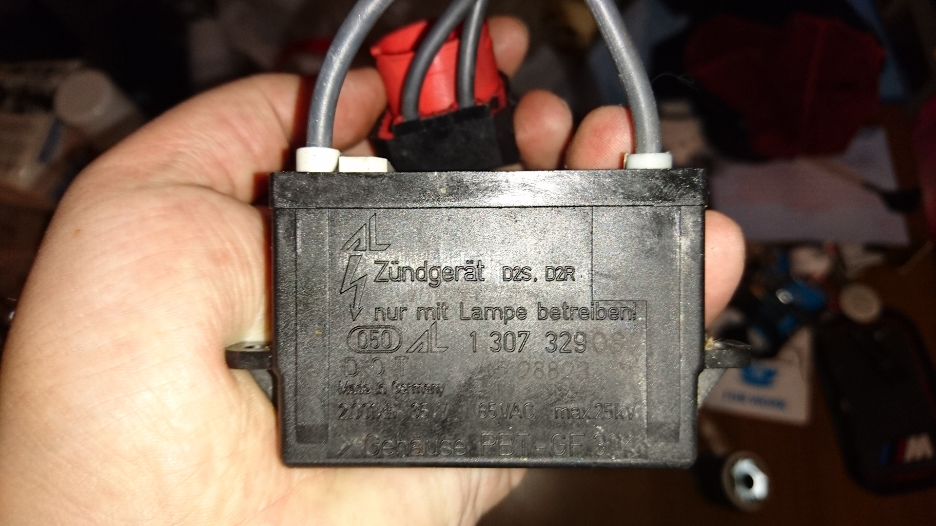

незадолго до нового года перестала у меня гореть водительская фара. я сразу подключил комп, ошибка была по эбу фары, ну и поехал я на разборку за блоком розжига. на месте мы подкинули один блок, второй блок, а фара так и не горит. тогда решили подкинуть эти блоки в рабочую фару, в том числе и мой, и оказалось что все 3 блока рабочие. попробовали мы подкинуть заведомо рабочую лампу в мою фару, но фара так и не загорелась. тут вывод напросился сам собой — сдох инициатор газоразряда. ничего не поделаешь, надо разбирать фару. и тут меня ждал сюрприз. оказалось, что стекло фары сверху под накладкой треснуто и довольно немаленький кусочек даже откололся. через эту щель в фару попадала вода с грязью и тем самым коротнуло контакты на инициаторе и выпалило его. вот так я вместо блока розжига купил инициатор газоразряда. жаль только в наличии нормального стекла от фары не оказалось, потому его пришлось искать в другом месте. в итоге бу стекло куплено в состоянии даже лучше чем у меня на правой фаре. подумывал заказать новые стекла, тем более появился отличный повод для этого, но в связи с новогодними праздниками новые стекла пришлось бы ждать чуть ли не месяц, а ездить столько времени без фары совсем не вариант, потому пока что так.

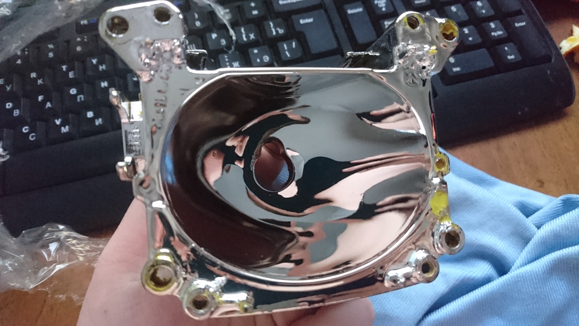

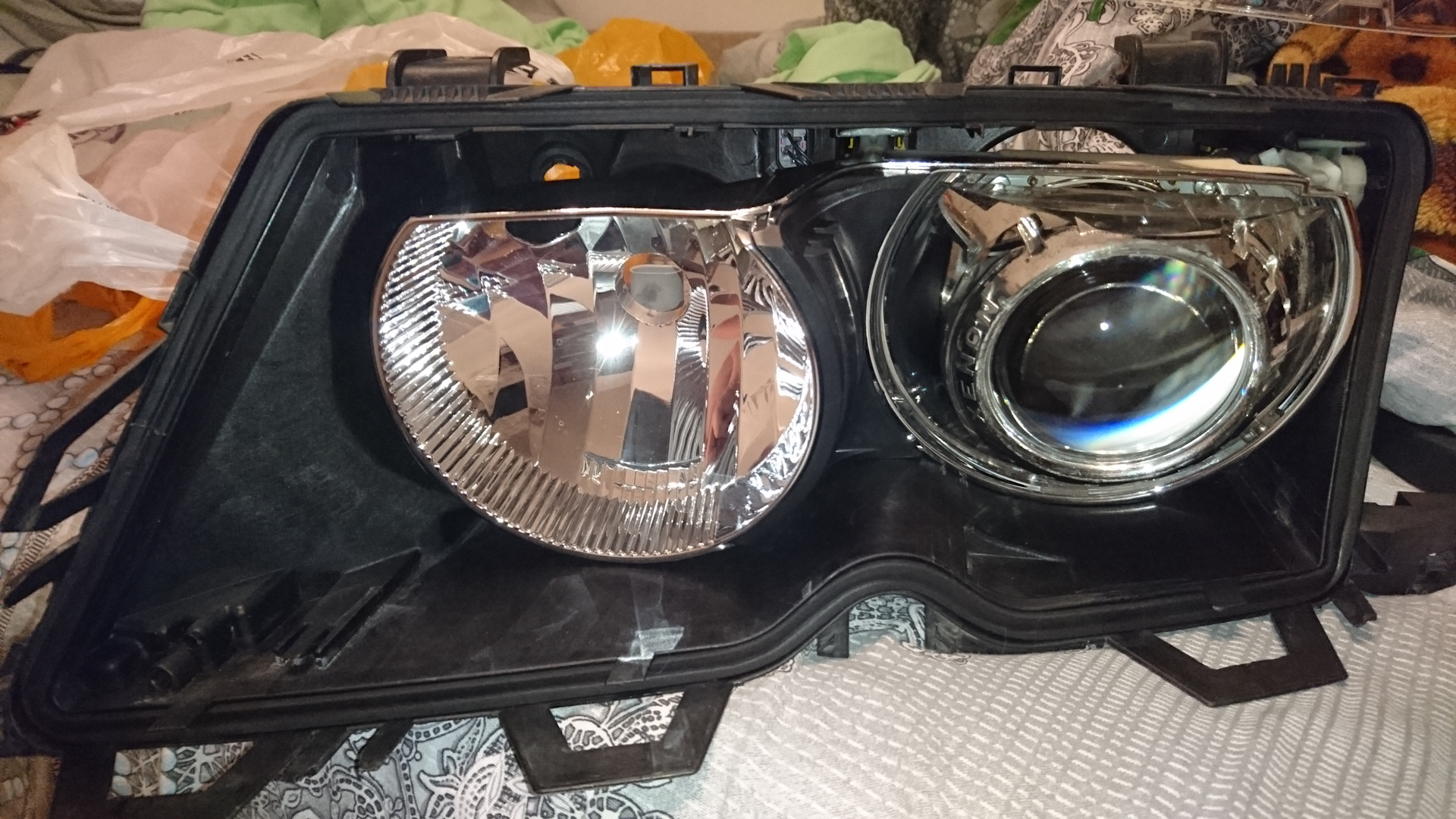

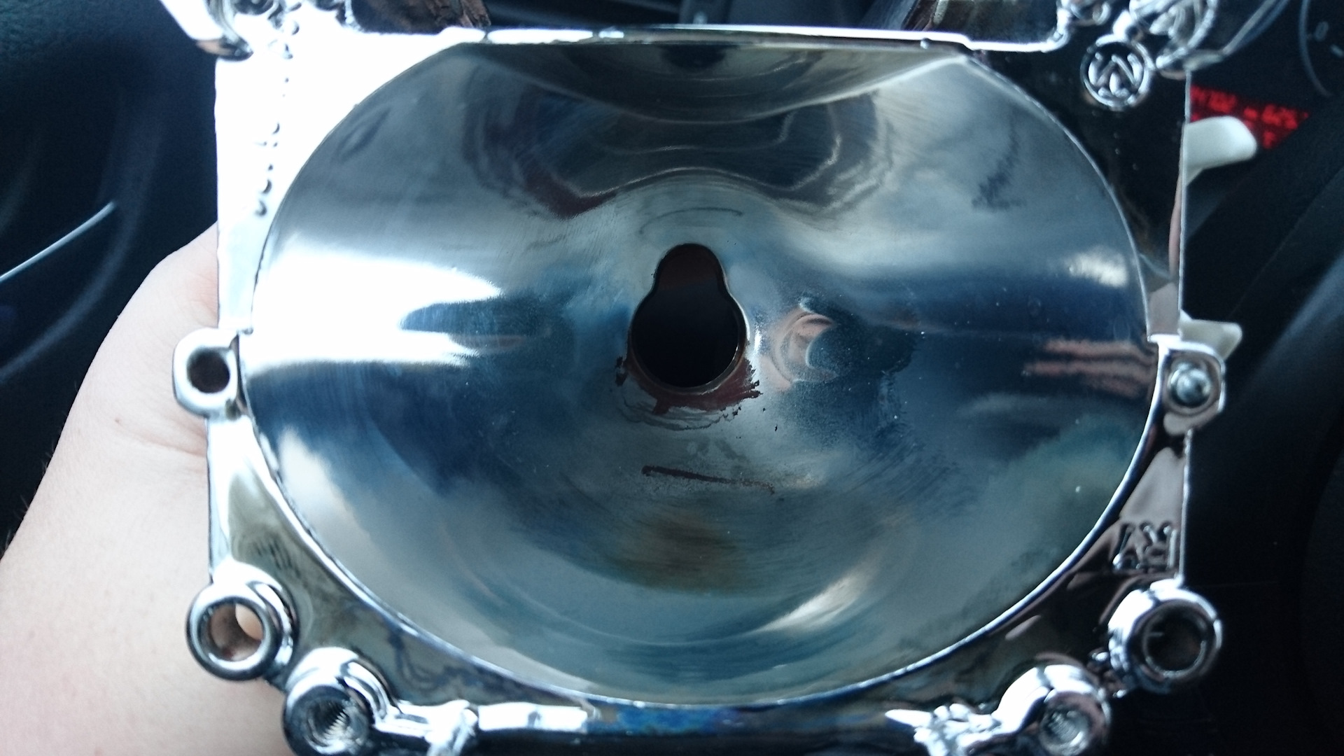

еще до того как было куплено стекло фары, саму фару я принес домой, чтоб вымыть из нее всю грязь и аккуратно собрать. заодно хотел посмотреть на состояние отражателя. у меня стоят ксеноновые фары AL у которых металлический отражатель и потому они гораздо меньше подвержены выгоранию чем отражатели в фарах ZKW. выгорают конечно намного меньше, но годы все равно дают о себе знать. сняв отражатель я заметил на нем темное подгоревшее пятно, ну и немного пыли. решил брызнуть средством для мытья стекол (так я уже когда-то делал с отражателем в правой фаре) и тут меня ждал очередной сюрприз, часть хрома стекла вместе с распыленной жидкостью))) ну тут варианты либо искать на разборках такие же линзы в непонятном состоянии, либо восстанавливать свои, либо искать новые (тут опять упираемся во время доставки). я остановился на восстановлении. нашел в Минске фирму, которая восстанавливает отражатели, у них в наличии оказался такой же отражатель уже восстановленный, потому просто обменялись с доплатой и не пришлось ждать. мастер на месте посмотрел все имеющиеся у меня лампочки, сказал часть из них китай, который ставить нельзя, а часть оригинал, но уже практически исчерпавшие свой ресурс. потому пришлось купить еще и комплект новых ламп. посмотрев обзоры, отзывы, сравнения, решил остановиться на лампах OSRAM. во-первых потому что они вышли дешевле филипса (при этом не уступая по качеству), во-вторых потому что осрам немного меньше подделывают чем филипс и легче отличить оригинал от подделки. по итогу светом я сейчас реально доволен, гораздо лучше чем был раньше. уже успел его опробовать по ночной трассе, фары теперь действительно светят. по весне подумываю восстановить и правый отражатель, чтоб уже совсем красота была :)
ах да, само собой после сборки и установки фары съездил на регулировку света. ездил к официальному дилеру Байернкрафт. во-первых они рядом с домом, во-вторых работали 31-ого декабря, а в-третьих цена на регулировку света у них оказалась ниже чем у многих других сто, что меня очень удивило)))

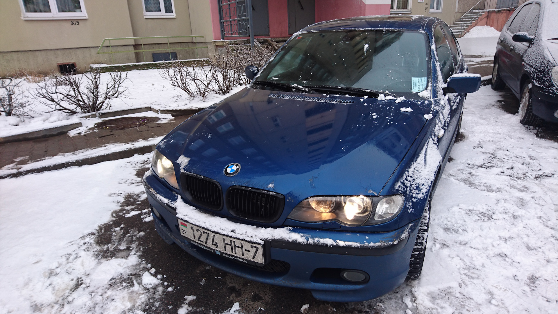

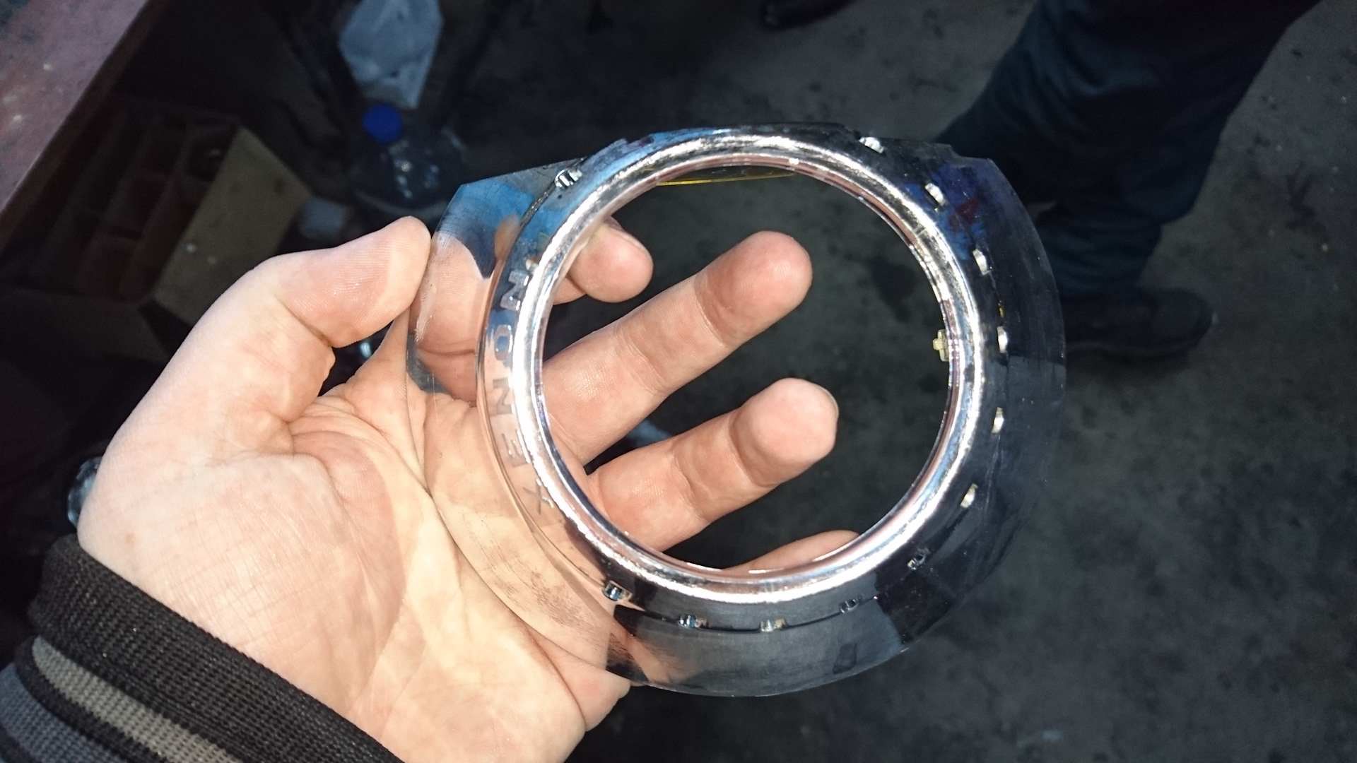

ну а теперь к косякам, как же без них :) на маске водительской фары облупилось очень много хрома. вода из трещины в стекле текла прямо по хрому и тем самым смывала его. на разборках идеальную маску пока что найти не удалось, а все что находил в китае внешне немного отличается от оригинала, потому с этим пока что не знаю что делать. спрашивал у ребят, которые восстанавливали отражатель можно ли восстановить на маске напыление, сказали, что нельзя, т.к. она при восстановлении из-за температур просто расплавится, уже был опыт. если у вас есть варианты где купить маску как в оригинале, то милости прошу ссыку в комментарии или в личку) ну и второй косяк это стекла фар, которые пока что остались старыми и немного отпескоструенными. но тут все гораздо проще, есть и варианты с оригиналом, есть и варианты с китаем. ближе к весне думаю решу этот вопрос.

на моей фотке с включенным светом лампы еще старые стоят, с новыми лампами не фоткал. но думаю по фотке не особо будет видна разница.

отражатель металл? химическим способом восстанавливают? круто ведь, как новый)

а маски китайские будут без надписи xenon, в остальном такие же
поставь их на обе фары и делов то))
да, в фарах AL отражатель металл. как именно восстанавливают я не интересовался, потому не отвечу.
вместо 40р за полировку я лучше отдам чуть больше 30$ за новые китайские стекла, все же новые есть новые. пока не могу определиться все же попробовать китайские или к весне заказывать оригинальные.
а маски китайские как раз из-за отсутствующих надписей и не хочу. мне эти надписи в ксеноновых фарах очень нравились еще когда на доресте без ксенона ездил, и сейчас я не готов с ними попрощаться))) буду видимо искать на разборках в состоянии близком к идеальному.
я б лучше б.у. полирнул)
китайские стекла ставил бы только при условии опять таки пленки наверх)

Сколько берут за восстановление отражателя?
50р за штуку

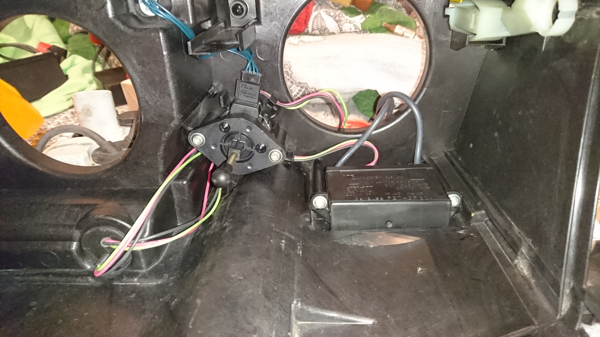

а инициатор где брал ? он не родной походу ?
на разборке брал. это родной инициатор рестайловой биксеноновой фары AL, у ZKW и у дорестайла другие инициаторы.
понял спс
у ZKW выглядит вот так c1552172.ssl.cf0.rackcdn.com/95730_x800.jpg
а у дорестайла выглядит внешне как у меня, только там разъем подключения на 2 контакта, а в рестайле на 3 контакта.
а можно каким нить образом поменять на такие как у тебя ? у меня как раз от ZKW и цокольное гнездо там уже хлам
я думаю проще будет фару поменять. насколько вижу по фото, там и разъемы подключения отличаются, и в фарах ZKW скорее всего внутри нет места для крепления инициаторов как предусмотрено в фарах AL. ну и не факт, что инициаторы AL заработают с блоками розжига ZKW, потому что они тоже номерами отличаются.

А где у нас восстанавливают отражатели?
делал тут goodavto.by/
