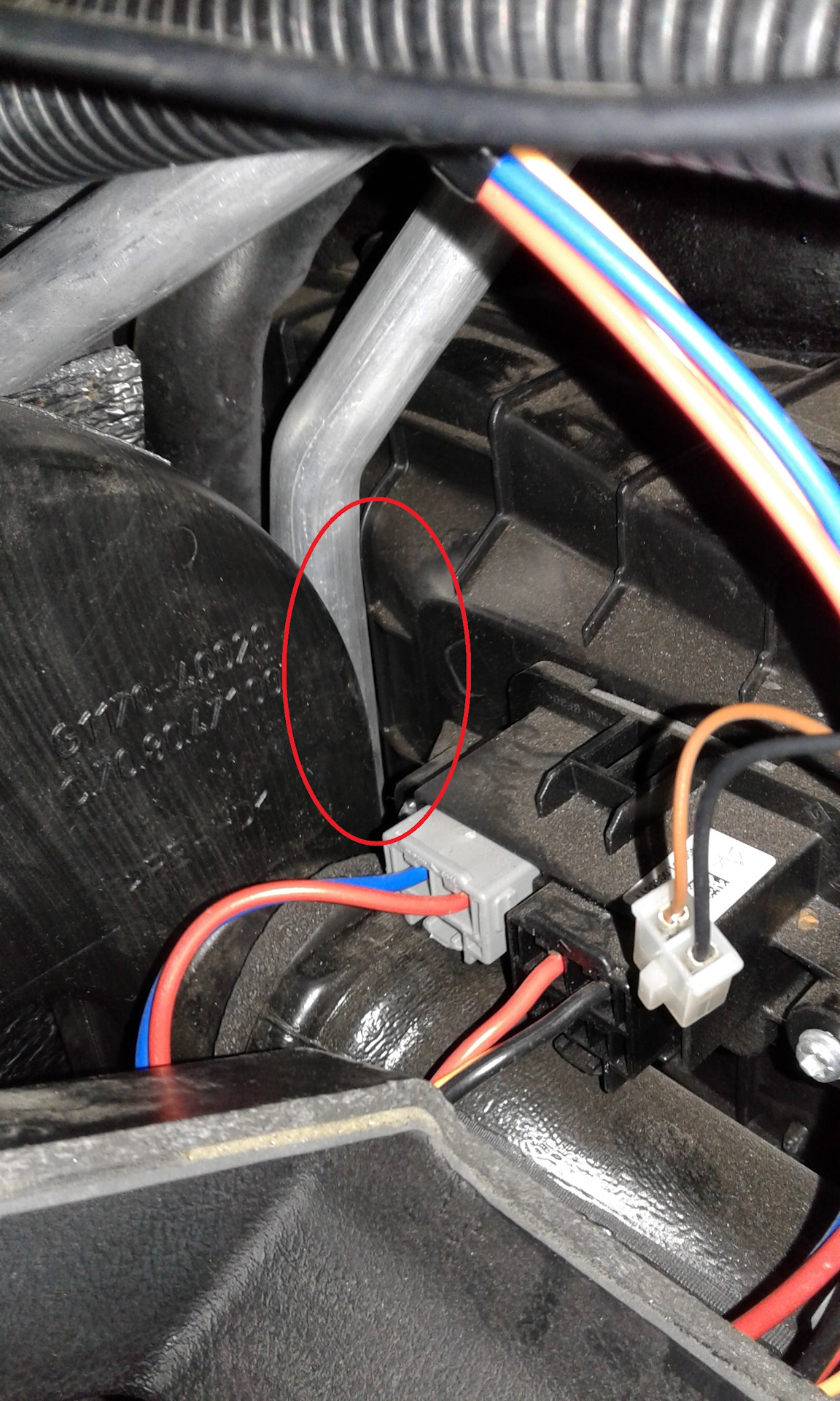

Привет всем! Давно ни чего не писал, всё как то некогда. Наконец-то, наконец, я нашел этот "львиный" рык. Сколько времени потратил лазив под машиной и под капотом, исключая разные трубки и места соприкосновения их с кузовом, и подгибал и прокладывал. НО всё было не то. Обнаружил такую закономесрность, что когда салон холодный или слабо прогрет, это рыка нет или он менее выражен. Начал искать в салоне. И тут и там дергал и заслонки в печке прижимал, рык оставался. И исходил он явно с пасажирской стороны. Снял бардачок и пластик на котром он висит. Рык стал отчетливее. Стал искать там на предмет соприкосновения детатей. НАШЕЛ! Эта трубка печки и корпус к котором стоит венитилятор, отогнул её и стала тишина. Надо проложить ее там чем то, а то иногда нет нет на проскакивает рык. Почему? Не понятно. У других то врод роблем нет…

Спасибо за наводку, патрубки отогнул и проклеил их спленом, звук реактивного самолёта пропал, ещё раз спасибо.
Не за что! Я одел на них трубку 16/9 вроде. Теплоизоляционную. Из вспененого материала. Подошла отлично. Просунул вглубь панели на сколько смог…
ты был прав! именно эти курвы и резонируют об пластик, но у меня они иначе расположены потому не уверен, что получится натянуть теплоизол…
Рад что помог! Я их искать замучался… Расположены иначе, потому как другая панель.
как думаешь, если их на 1 см поддернуть ничего страшного не произойдет?)
Так я сначала их просто отогнул от короба. Потянул прям за трубку, но так чтоб ни чо не оторвать. А лишь потом уж натянул изоляцию
Ну завтра послухаю что да как, если что, по твоему методу сделаю
Залезать к этой трубки через бардочёк?
Да, снимаешь бардачек, за ним еще пластмасина и за ней она.
Спасибо, залез сегодня, действительно трубки друг о друга тёрлись

Надо еще эти трубки изоляцией какой нить замуровать. Меньше нагрева панели лишнего будет…
