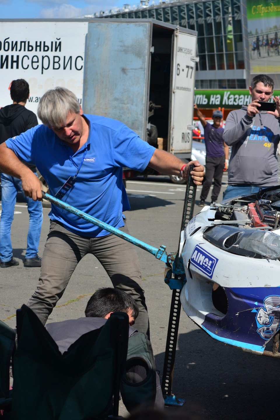

Один из этапов D'Visions 2015 года проходил в родной Казани. Но … родные стены отказались помогать — из-за технических проблем мы были вынуждены пропустить почти все тренировки. А история была такая: вдруг ни с того ни с сего НиссаТо перестала заводиться — стартер не мог прокрутить вал. Попробовали завести с толкача и о, ужас! Двигатель заклинил! Мозг начинает рисовать жуткие картины с оторванным шатуном и приходит понимание, что сезон придётся закончить в самом его разгаре!
Но тут ребята из V8 garage подкинули идею: "А что, если одна из форсунок не закрывается и льёт постоянно?" Ну сами подумайте, как такое может быть?! Тем не менее, проверить данную версию куда проще, чем вскрывать мотор. Выкручиваем свечи и из-под одной из свечей брызнул бензин! В итоге из этого цилиндра откачали почти стакан бензина. Разумеется, пока пытались завести двигатель с буксира, изрядное количество бензина просочилось в масло. Пришлось заодно поменять и масло с фильтром.
