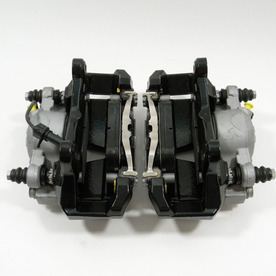

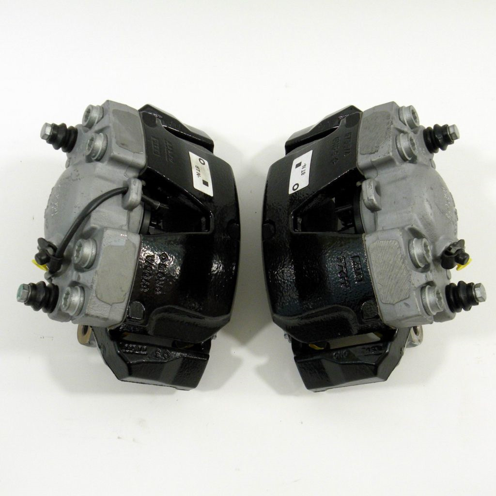

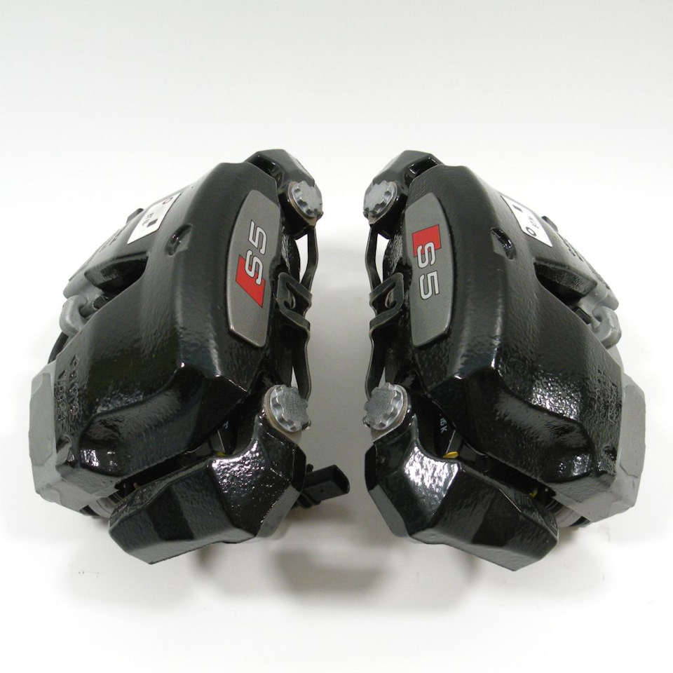

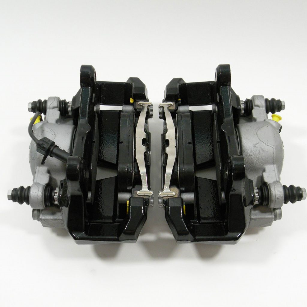

Деньги на помойку выбросил. Их не надо было покупать, потому что:
1) у тебя стоят абсолютно такие же суппорта, надо было только скобы купить
2) прирост эффективности будет минимум, а греются они так же как и твои штатные
3) 345 диски тяжелее на 1.5 кг твоих, что ОЧЕНЬ ощутимо плохо влияет на комфорт и динамику

Разница в весе тормозных дисков не более 1 кг. Ну и как один дополнительный кг, хоть и неподрессоренных масс может ОЧЕНЬ повлиять на комфорт и тем более на динамику?
Да и суппорт хоть по сути такой же, но все же отличается — чуть облегченный, крашенный (а не облезлый сток), красивый шильдик s5. Общая Эффективность процентов на 10 выше точно. Так что смысл, смотря за какие деньги)

блин, это же почти тоже самое что и сток.
Нет не совсем
Немного больше поршень, диск
Лучший вариант на наши машины-кит от q5 брембо 4 поршня
А он болтон подходит?
Именно этот кит оем
