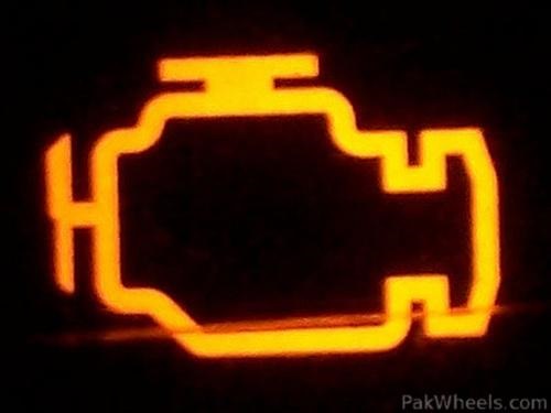

Друзья дизелисты! подскажите пожалуйста по какой причине горит жёлтый индикатор в виде двигателя на приборке? Горит уж 2 дня. Ни каких изменений нет, едет также, но эта лампочка меня стала напрягать. В инете ни чего толкового не могу найти.
Вот картинку нашёл.

у меня с момента покупки горит))) просто надо определить код, посмотреть и успокоиться)))))

Спасибо за подсказки. Сегодня на работе подключили ноутбук к диагностическому разъёму, програмка выдала код ошибки Р2510, что означает данный код? не нашол. Ошибку сбросили, пока не загорается.
Может кто знает расшифровку кода Р2510
ЭБУ (электронный блок управления двигателем) зафиксировал ошибку в работе одного из датчиков. Чтобы узнать код ошибки, нужно либо сканером, либо БК прочитать этот код ошибки. Ну и потом уже смотреть чего и как. В любом случае, нужно принимать меры, т.к. так это оставлять нельзя.
Из серии сниму порчу по фотографии.
Ошибка двигателя, ставь БК (бортовой компьютер) и все станет сразу ясно
