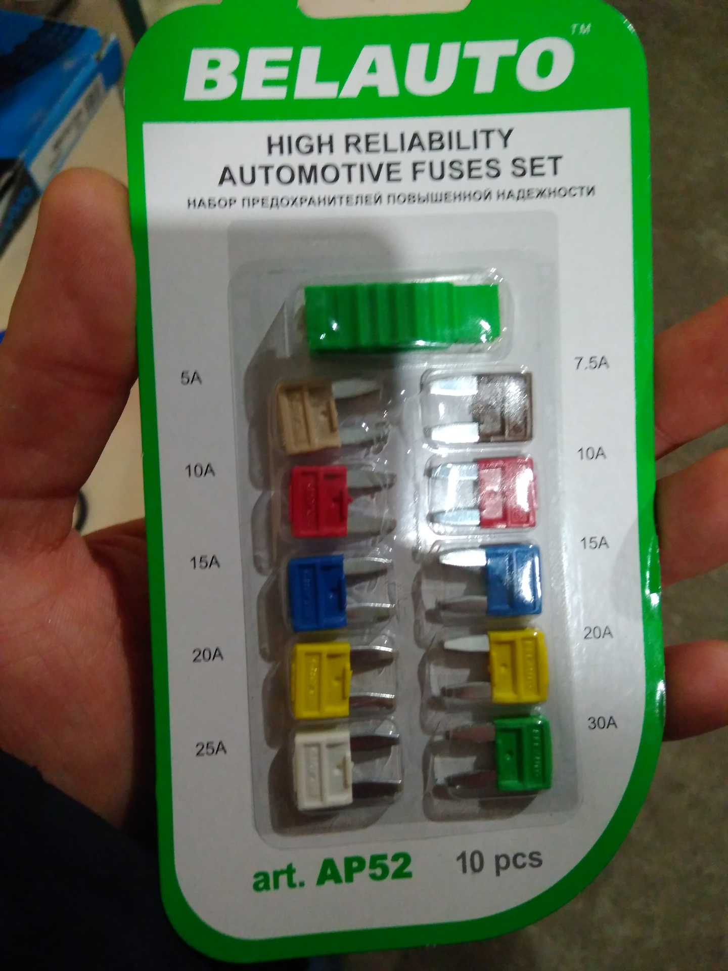

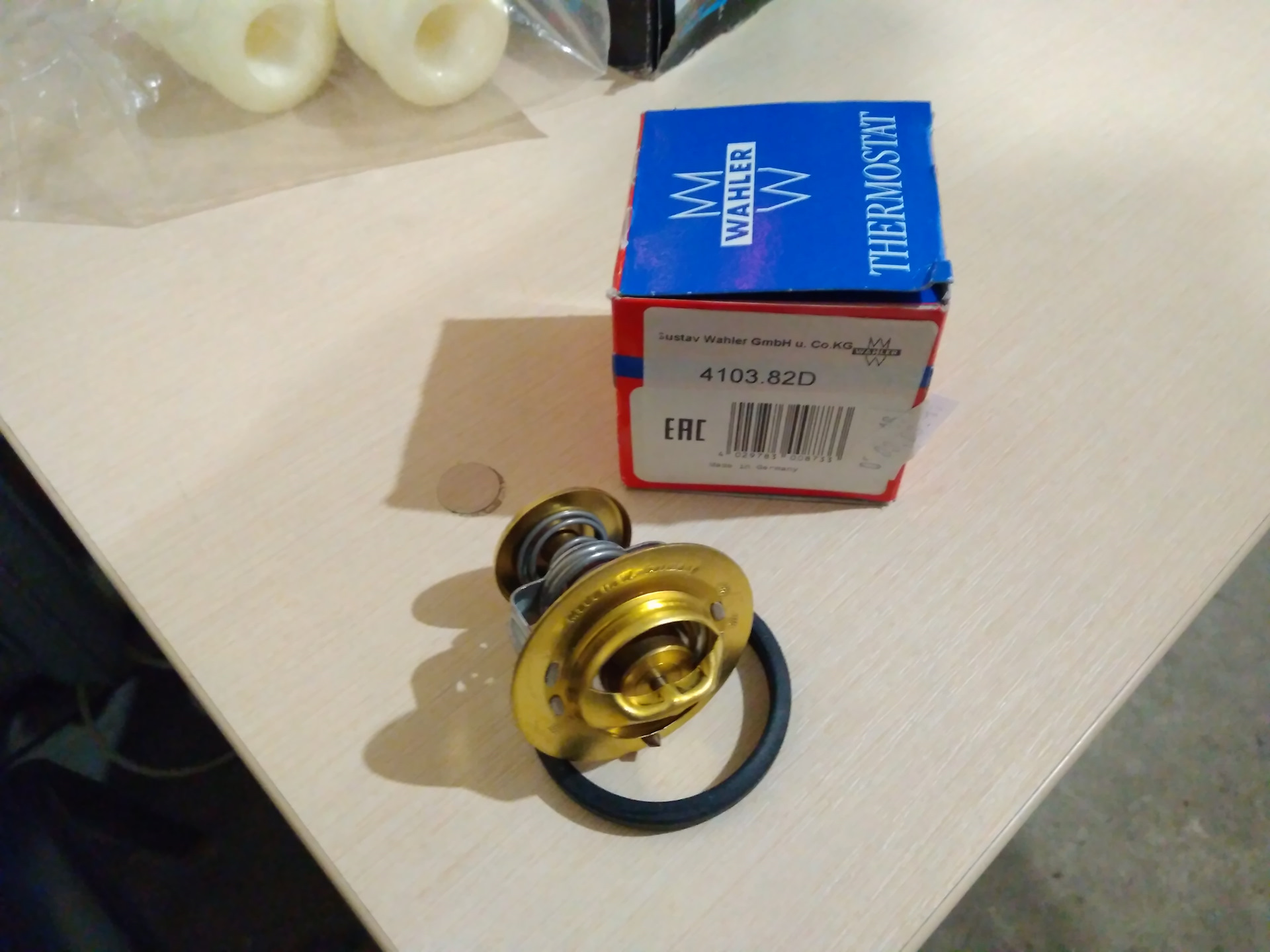

Так же для устранения недогрева двигателя, тщательно покурив форумы и драйв2, перед Новым годом я заказал себе новый немецкий термостат Wahler 4103.82-D и вчера он прибыл! Заказывал я его на Доке за 302 грн. (можно было бы найти дешевле в другом городе или на базаре, но Док находится у меня возле работы и разница между рыночной и их ценой устранилась бы затратами времени и топлива). Так же прибыв за термостатом я обнаружил у них на витрине (молодцы однако — все нужное расходное находится на глазах сразу при входе) комплект предохранителей, а ведь я давно собирался добраться до блока предов и навести там порядок!

Прибыв на СТО я обнаружил скучающих рабочих, поскольку машин в тот день кроме меня не было! Сразу принялись за замену масла и фильтров, после заменили термостат, но машина по прежнему прогрелась до критической температуры и карлсоны включились в аварийном режиме! Данные перегревы были постоянными в заторах, чем отразились и на охлаждайке, которая слилась рыжей, а не красной и пришлось долить уже свеженькой… Это насторожило меня и Рому, и мы начали копать! Копать долго не пришлось — собака была зарыта в температурном датчике, который уже меняли на 120 тыщах, но он оказался фуфловым, хотя данные на приборку передавал правильные… Подкинули новый датчик — опять начала врать приборка ровно в 2 раза занижая показатели, но по компьютеру все начало работать как положено! На том и закончили — теперь авто нормально прогревается и держит рабочую температуру, а так же включает вентиляторы на 94х градусах, а не в критике… А с показателями приборки я как то свыкнусь))

Пока мастера делали свои дела, я заменил все предохранители в блоке на нужный ампераж, как указано на крышке, а преды все стояли завышенные еще и поплавившийся один был, изза чего пришлось его выдрать с корнями и чистить разьем… Теперь и там полный порядок! Еще перекрутил водительский дворник чуток повыше, что бы прогревался на стекле и не обмерзал в сильный мороз!
