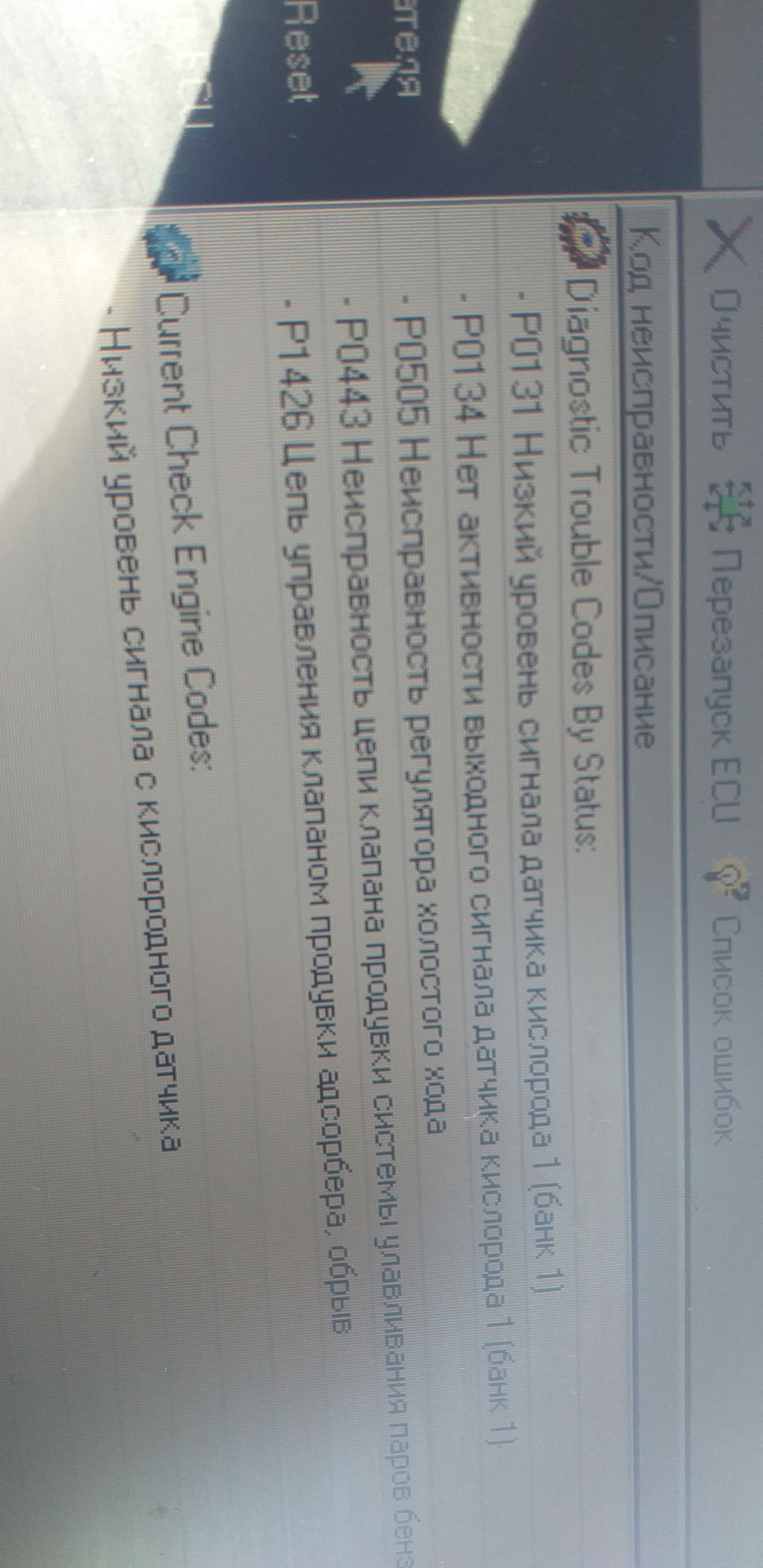

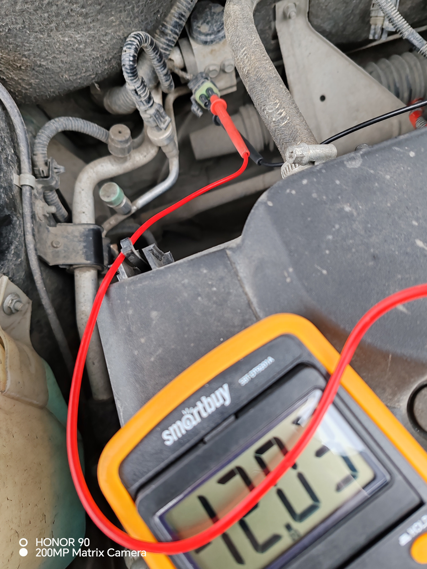

Всем привет, такой вот подарочек решила подкинуть мне машина на новый год, ошибка 0030 и 0134 что расшифровывается как "Обрыв цепи управления нагревателя датчика кислорода до нейтрализатора" и "Неактивна цепь УДК". Как выяснилось не все ошибки приводят к немедленному зажиганию индикатора "джеки чан", в моём случае индикации не было, но машина стала кушать много бензина (13.5/100км) и подтупливать при ускорении.
После продолжительных поисков был выявлен следующий косяк:
В итоге ошибок нет, всё работает как и прежде.
Чтобы сломя голову не бежать в магазин за новым датчиком кислорода, хочу показать как проверить работоспособность нагревательного элемента старого ДК:

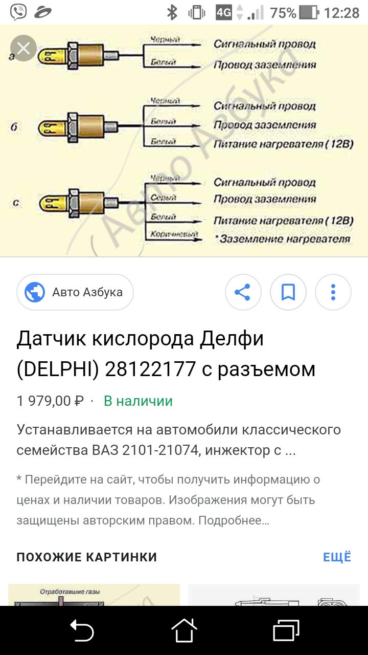

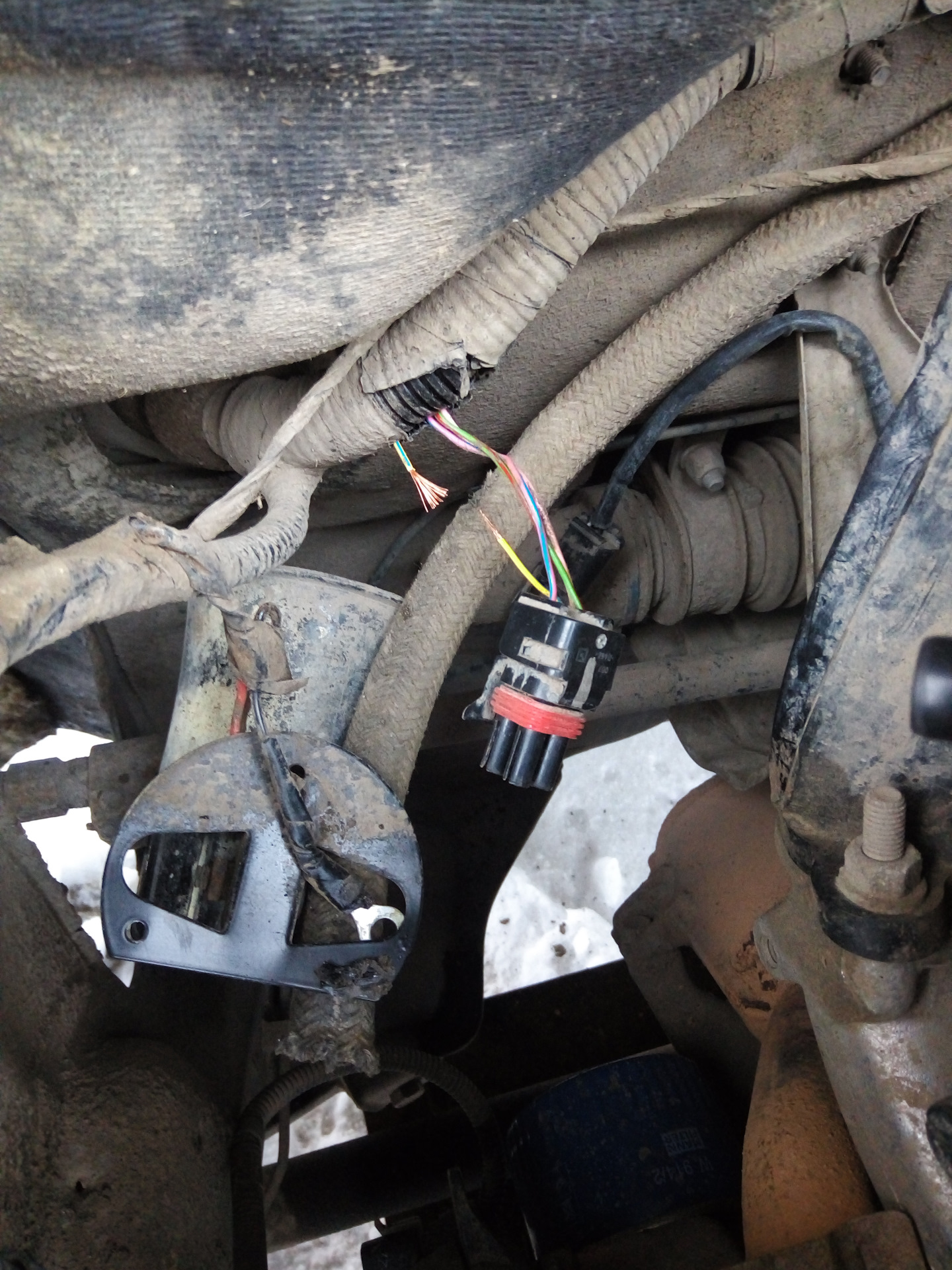

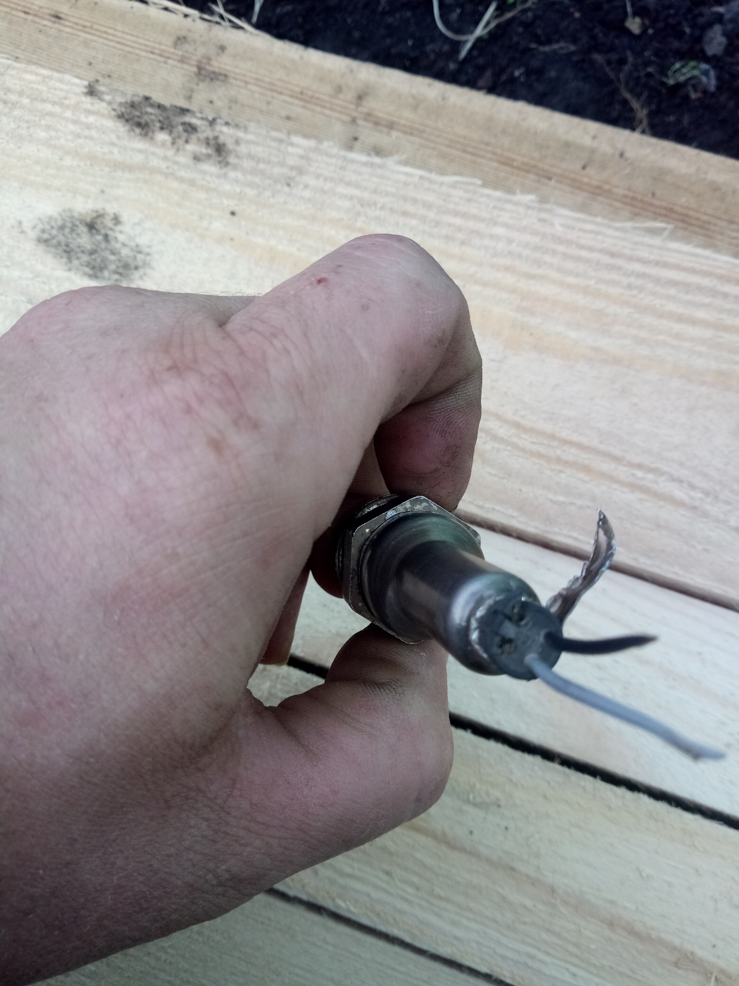

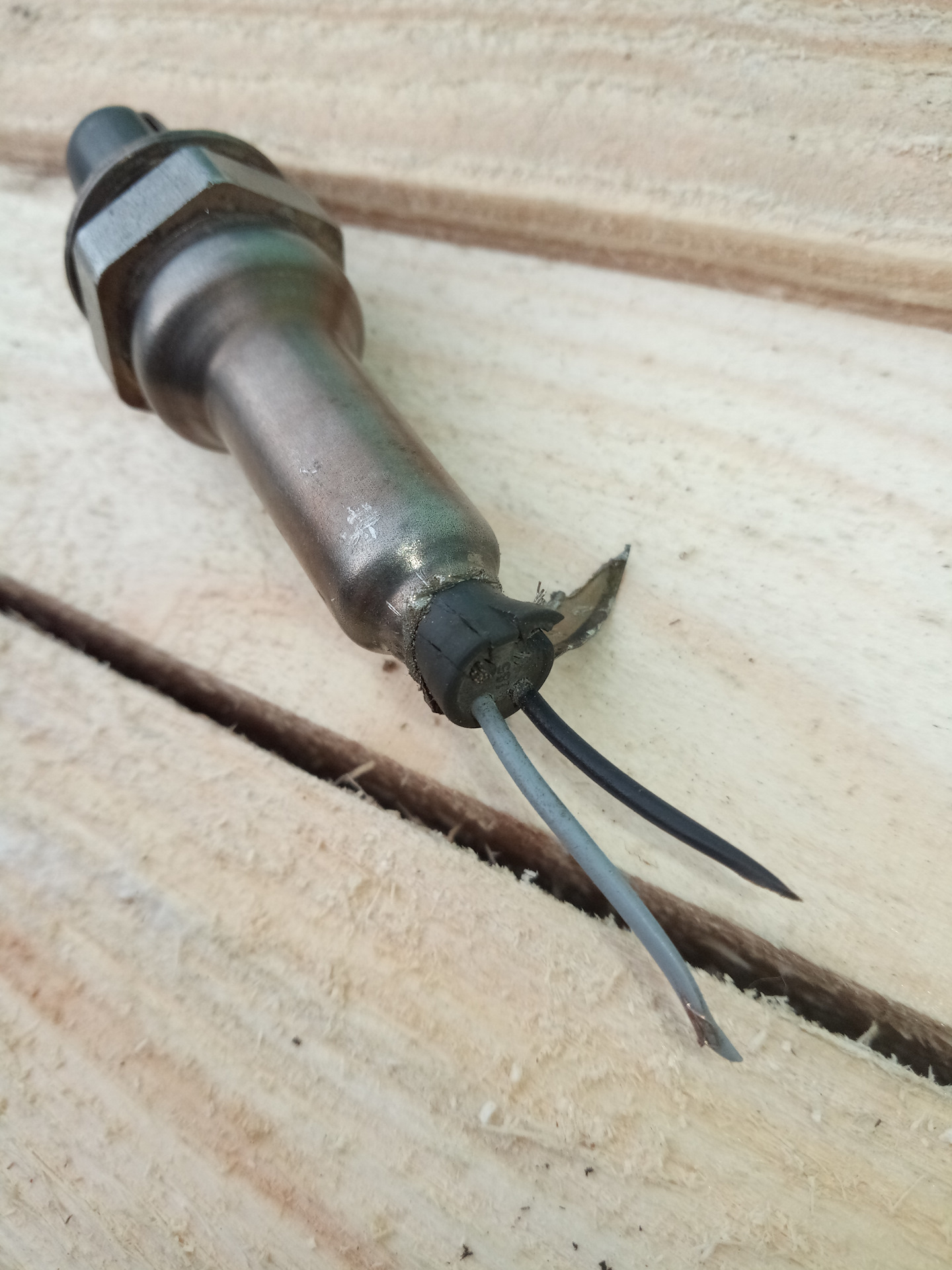

Не подскажите распиновку проводов датчика кислорода delphi 28122177.
Остались только два провода, черный и серый, два заподлицо оторваны с разьёмом(оторванные звонятся Цешкой)
Если те что оторваны звонятся, то скорее всего это и есть нагреватель, а два других сигнальные.

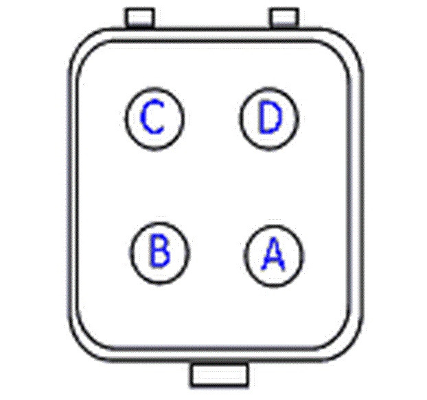

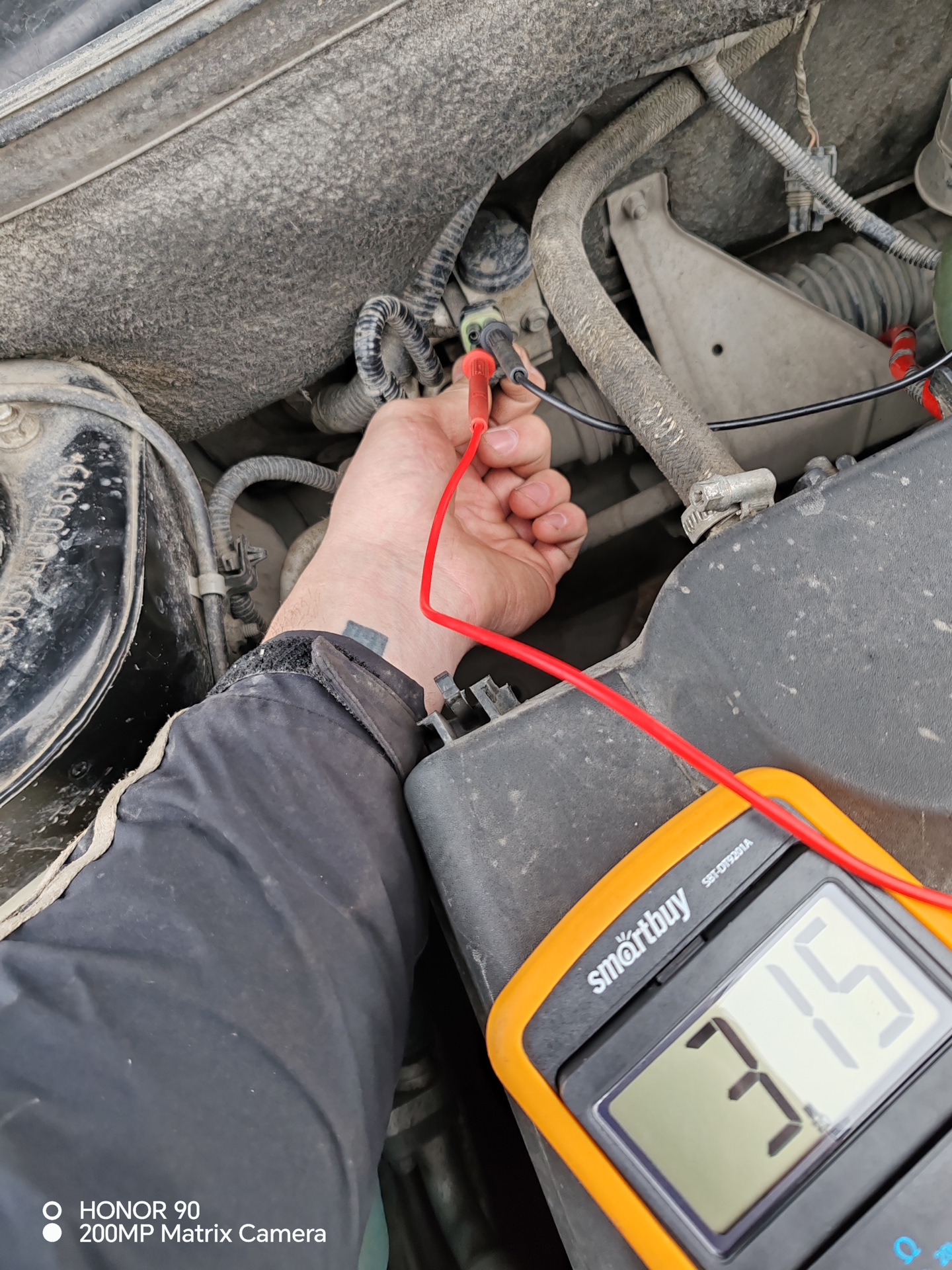

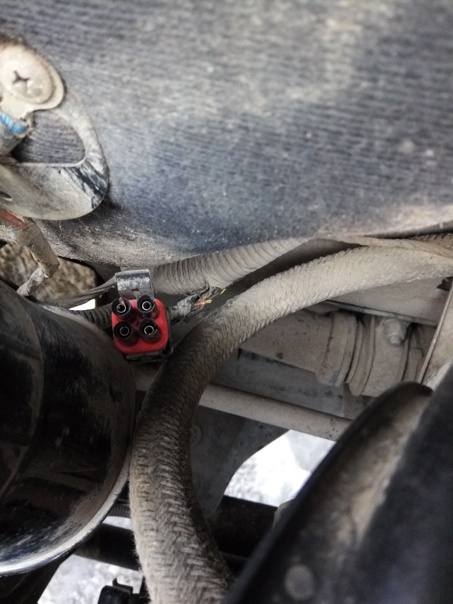

Отлично, ну померь теперь сопротивление на фишке датчика, контакты b и d, как у меня на картинке, сколько там Ом?
На фото не понятно что там изображено, насколько я вижу это фишка которая идёт от проводки, если так, то не там меришь
Да, на фото фишка с косы. Мерил в любых комбинациях . показывает либо 3.15 либо бортовое напряжение 12.**

Какое в итоге сопротивление нагревателя датчика ?
Номер ошибки говорит что проблема в цепи нагревателя.
Надо убедиться что сопротивление нагревателя датчика в норме, для этого его нужно измерить .
Если даже с этой процедурой возникла сложность, лучше будет обратиться к специалистам и не мучаться.
0 чего, Волт или Ом, в каком режиме мультиметр ?
Если Ом то значит нагреватель датчика замкнут на массу и работать не будет.
Тогда возможно брак.
avtoazbuka.net/klassika-v…-8aemom-i-provodom-detail
Нагреватель полярности не имеет, как я понимаю.
Если сигнальные перепутаю, какие последствия?
Нагреватель не имеет полярности, а если сигнальные перепутать, просто не будет работать, но ничего не испортится.
Спасибо за ликбез.
Незачто ))

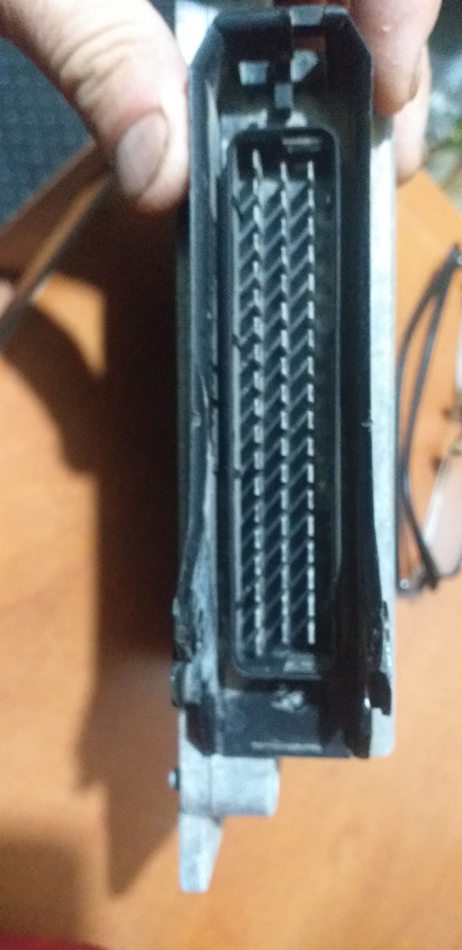

Здравствуйте! У меня месяц проблема с лямдой ставлю 3 лямды не работает… провода все целые снимал косу все прозванивал. В диаг пишется нет опорного напряжения
Замеряйте опорное напряжение на фишке, чтобы понять действительно ли его нет.
Если опорного действительно нет, значит проблема либо в проводке либо в ЭБУ.
Проверил. С эбу идет. А вот ошибки выходит. А диагностике нету напорного направления
S446VT
Каким то образом в пинах в эбу нашел одну жилку медной проволоки, он как змейка обвалок 3 пина. С этого и началось жор бенз
Штатно там точно небыло никаких жилок.
Не могу сказать что это ))
))) это мой косяк. Удалял с косы лишние фишки, видать с разъёмом косы попал туда

Привет! Вот и меня настигла эта участь. Горят две ошибки:
P0030: HO2S Heater Control Circuit (Bank 1 Sensor 1)
P0036: HO2S Heater Control Circuit (Bank 1 Sensor 2)
1. Замерял напряжение на колодке проводки (масса с двигателя и плюс с контакта "В"). 12в приходят на оба жгута;
2. Замерял напряжение между выводами А и С, оно было 0,32в;
3. Оба датчика не звонятся на сопротивление между контактами B и D. Мультиметр показывает "0". В магазине прозванивал такой же датчик и сопротивление "плавало": при подключени выдавало сразу 32 Ома и постепенно опускалось до 9,6 Ом. Так и должно быть?
Неужели вышли из строя оба датчика сразу? И второй пункт смущает. Судя по книжке, напряжение должно быть 0,43 — 0,47. У меня же оно 0,32. Проблема еще и в ЭБУ?
День добрый, если между выводами B и D датчика, бесконечное, сопротивление либо "0", то нагреватель датчика кислорода мёртв.
То что прозвонили в магазине, то это видимо мультиметр неисправный, сопротивление нагревателя ДК в пределах 10…40Ом и при измерении никуда не плывёт.
На счёт того могли ли выйди из строя оба датчика сразу, возможно конечно, но маловероятно.
0.43-0.47 это опорное напряжение ДК то что у вас 0,32 такое тоже может быть, в любом случае это не связанно с ошибкой нагревателя.
