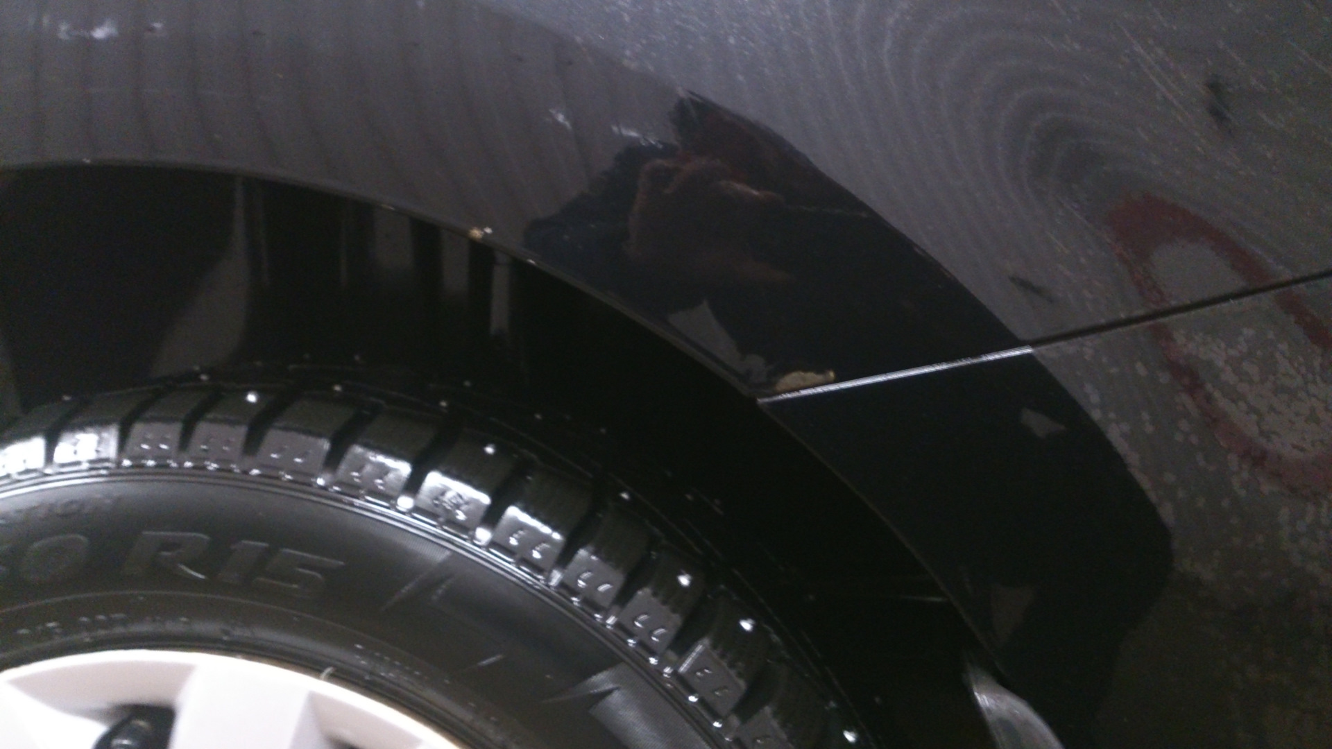

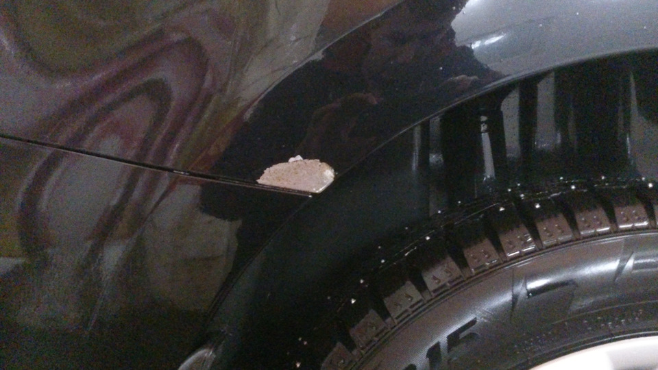

После мойки никогда не осматривал внимательно машину, а после последней заметил две неприятности.На задних крыльях в месте стыка с бампером, отколупилась краска с обеих сторон.Похоже грунт забыли нанести.Но металл не гниёт, хоть это радует.Придется летом подкрашивать.

Это оцинковка виновата.С неё краска вместе с грунтом сходит. Микротрешины, в них вода попадает, замерзает и рвёт! На шкоде такое было и на опеле. Печалька.

Мовилем бы на времянку эти места обработать
Это проблема не только поло, а еще джет, гольфов пассатов и в целом vagов, это нормально в среднем за 4-5 лет это проявляется, ржаветь не должно он цинкован.
туарегов в ту же базу данных))
Грунта там был. В этих местах край бампера трется о крыло и потихоньку протирает краску до металла. Потом, влага, замерзая, начинает потихоньку отдирать краску от металла и, вдобавок, цинк тоже корродирует потихоньку, создавая окисел, который больше по объему чем чистый цинк. Окисел тоже начинает отдирать краску на границе. В общем по нарастающей, а еще процессу "помогает" мойка высоким давлением, которая "добивает" ЛКП в месте повреждения. По хорошему там надо на новой машине клеить пленку, разделяющую бампер и крыло.

туда нет, вся история описана выше. это покрытие слабое, не выдерживает реагенты

летом подкрашу и арки проклею прозрачной пленкой
